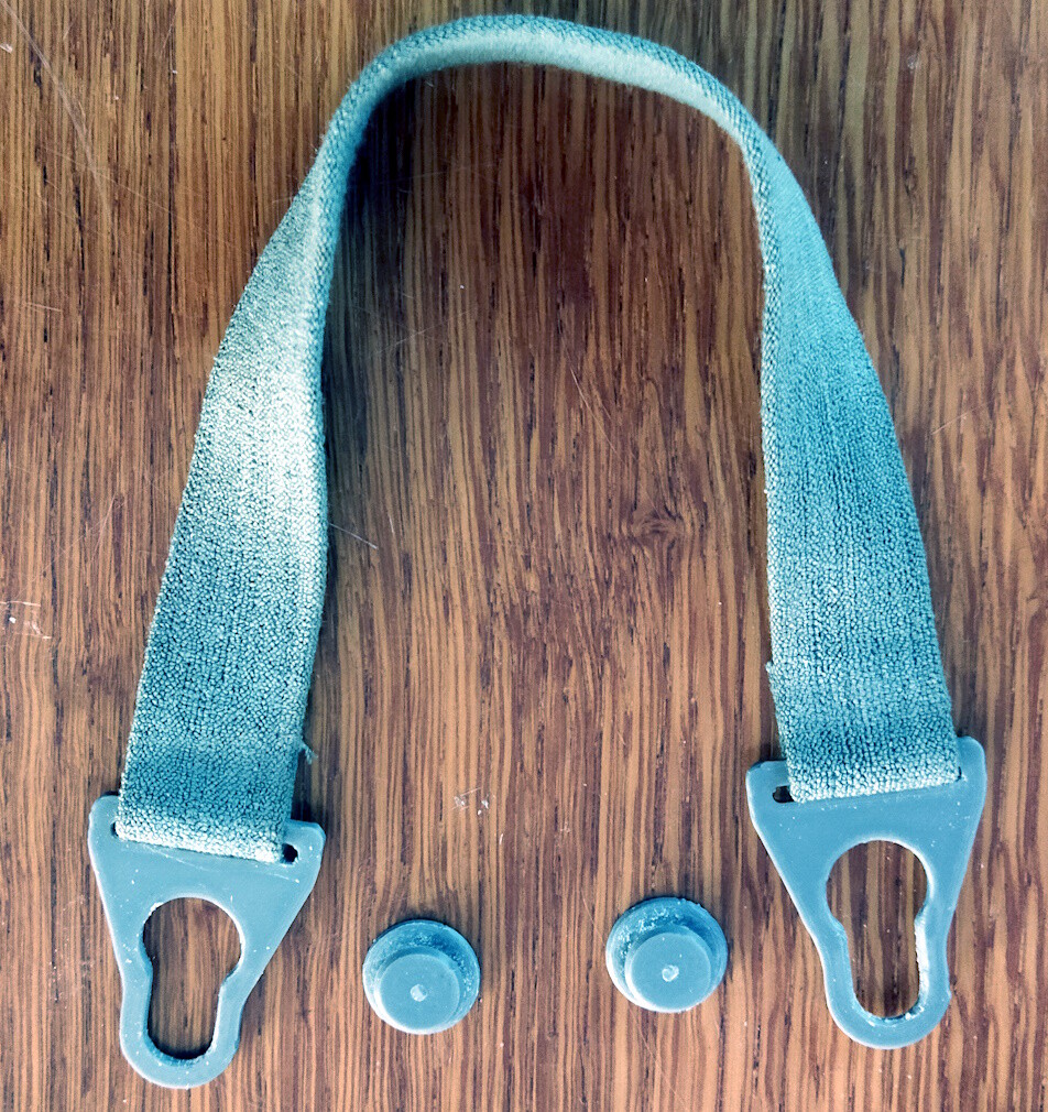

Предлагаю вашему вниманию предмет, за который ваша "половина" возможно скажет вам спасибо... Многие, как и я, во сне вертятся пропеллером, и на утро простыня вылазит из под матраса и постель превращается в чертишто. В качестве противодействия приходится сзади матраса концы простыни слегка пришивать и отрывать при замене на стирку. Это мероприятие ни разу не радует исполнителя, поэтому пришлось напечатать то, что и предлагаю. Здесь на сайте нашел 2 авторов, выложивших копии китайских изделий, но они литые под давлением и печатать копии, как идея, мне не понравилась. Принцип застежки очень древний, я еще помню коричневые чулки, держащиеся подобными застежками на резинках, которые с боем родители надевали даже на мальчишек. У меня упрощенная модель,

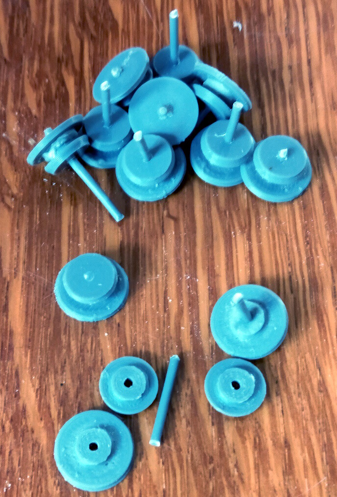

печатается быстро, и можно напечатать деталей туеву хучу, чтобы потеряв, просто взять другую и забыть. Кнопку печатал из 2 половин специально, имея в виду добычу сразу 2х "зайцев". 1. печать целиком мелкой детали получается ну очень неприглядная, ибо хочется без поддержек, а без обдува не очень получается. 2. деталь при использовании подвергается неслабой нагрузке, и может просто расслоиться в тонком месте. Поэтому я 2 половинки склеиваю на прутке филамента и хрен его после этого расслоишь.

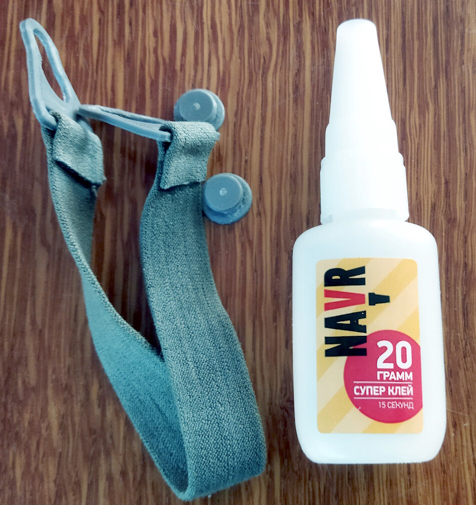

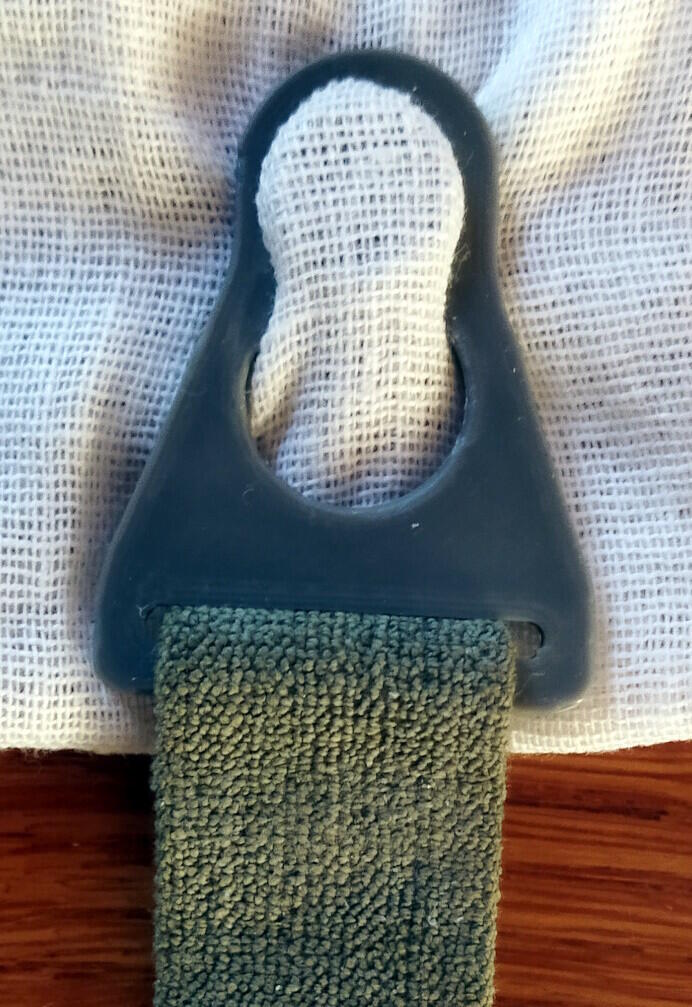

Резинки 20мм шириной вначале пришивал, а потом на глаза попался вот такой гель момент циакриновый, и процесс превратился в удовольствие.
Секунда и с нагревом как срастается. Вот и все вроде, можно ругать. STL ки вот:фиксатор
