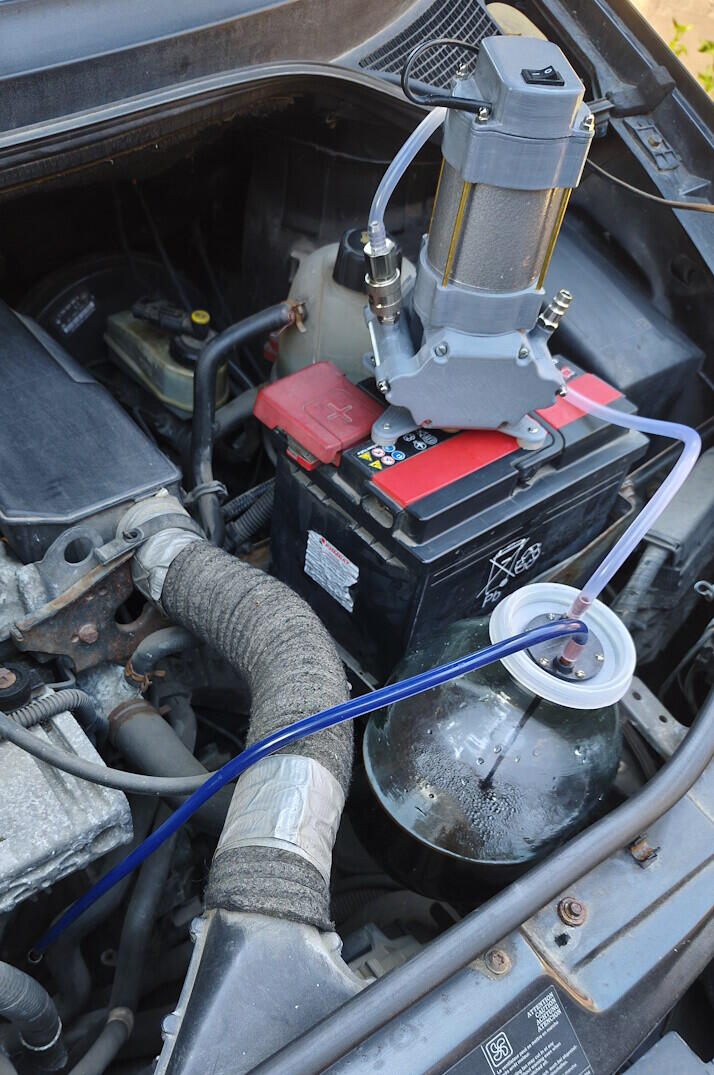

Вот, дошли руки до использования своего компрессора-отсосиновика на практике... Надо было поменять масло в движке своего рексика, а лезть под него с неплохими шансами обзавестись клещиком, а возможно и не одним (был печальнай опыт), ну никак не хотелось.

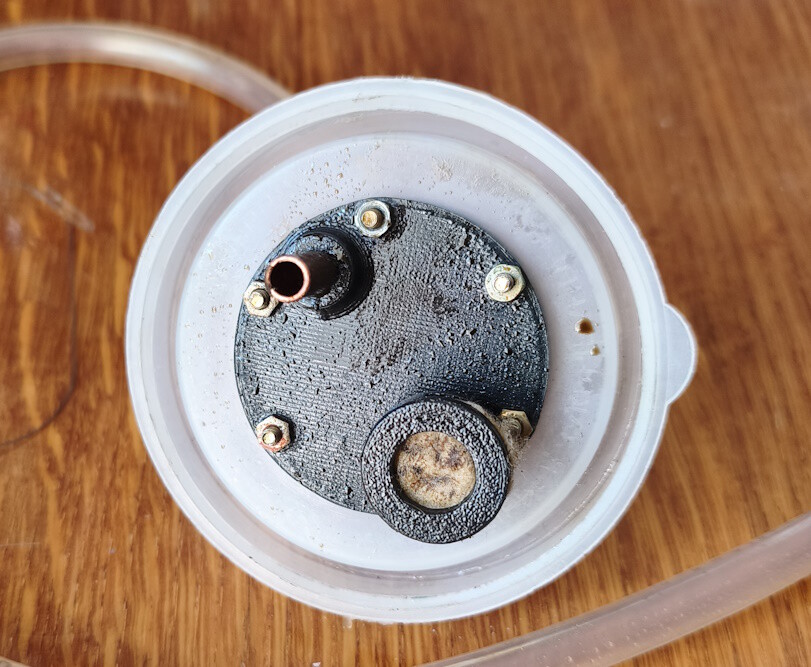

Напечатал насадку на пластиковую крышку 3 литровой банки, проверил как это все работает с водой, оказалось что очень неплохо, литр воды поднимает на 1,5 метра за 30 секунд, и пошел предлагать предварительно прогретому мотору замену. Все произошло просто на "ура", за 5 минут всё было высосано, и после замены масляного фильтра, было залито 5литров нового масла, которое дошло до отметки 3/4 щупа.

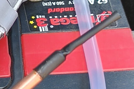

По паспорту лезет 5,4 литра, и исходя из этих цифр, можно считать, что замена весьма неплоха. В конце надел на кончик трубки термоусадку, чтоб лучше высосать остатки,

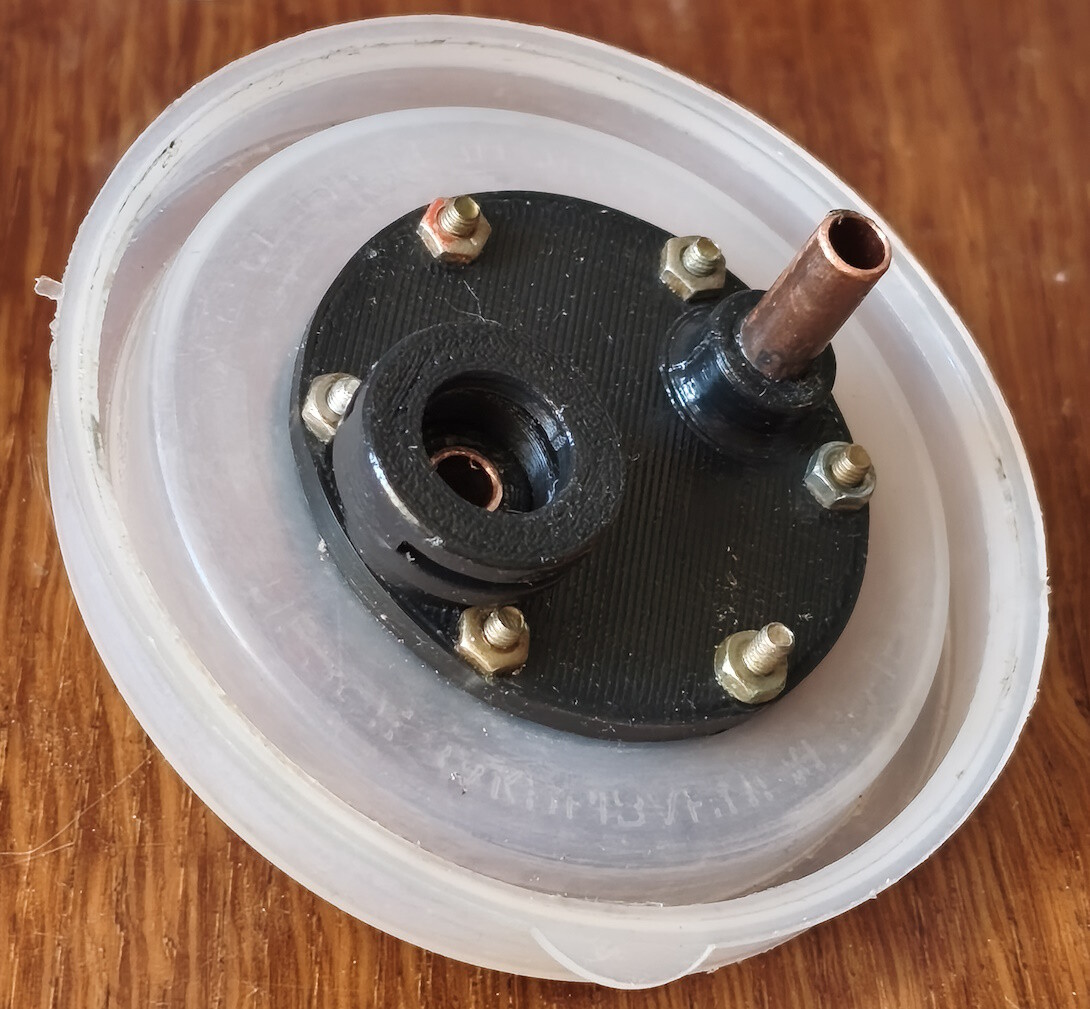

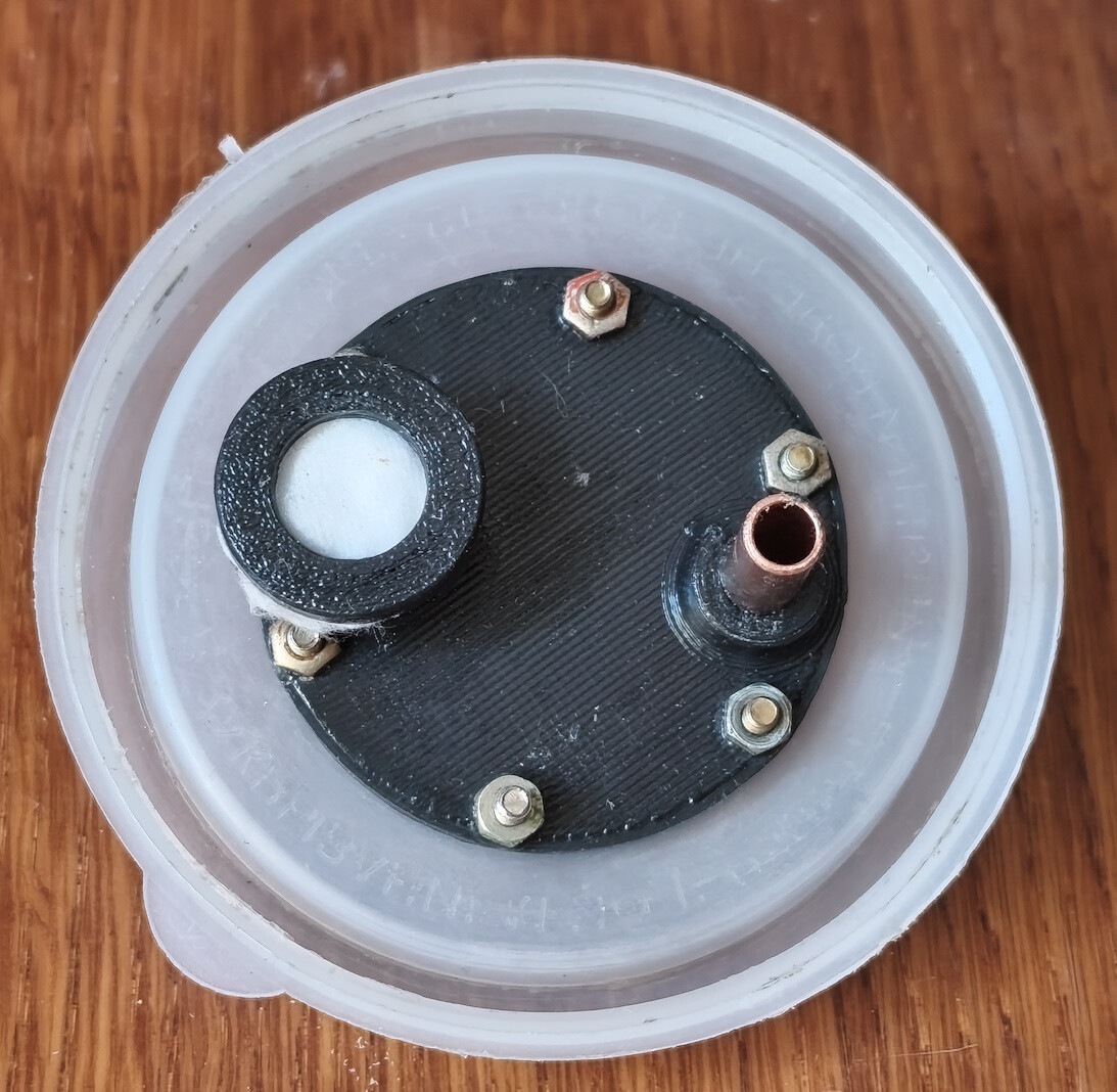

еще пару милилитров добавилось. Насадка на баночную крышку состоит из двух одинаковых половин и фильтра отсекателя паров и мелких брызг нагретого масла, в котором кусок ватной шайбы. и нужен для того, чтобы не огорчить мембрану и клапана компрессора изготовленные из резины.
Видите, как фильтр накушался этой каки...
