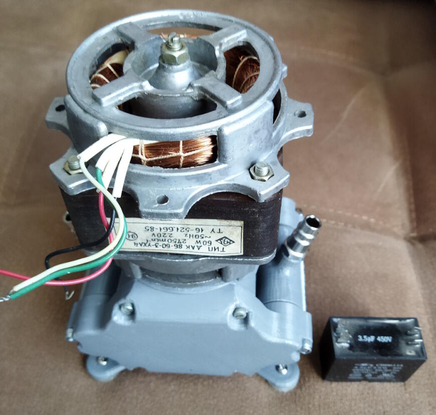

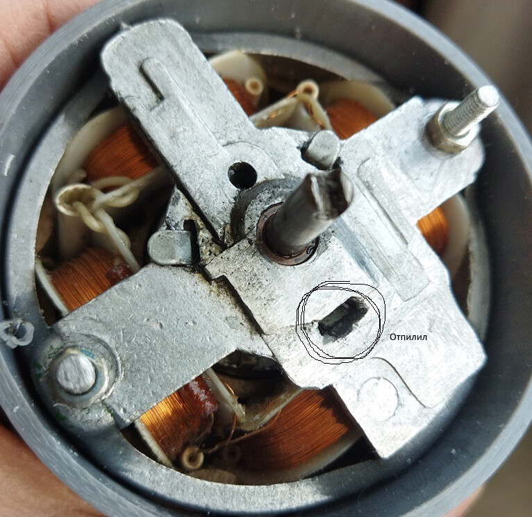

Итак, косячок, допущеный мною при подготовке мотора от вентилятора к установке в компрессор, показал "зубы". Я, когда спиливал качалку вентилятора, спилил одно ушко, крепящее систему смазки и центровки скользящего подшипника мотора, и после произнесения полагающихся в таком случае слов, огрызок лапки немного распер в отверстии и решил, что сойдет.

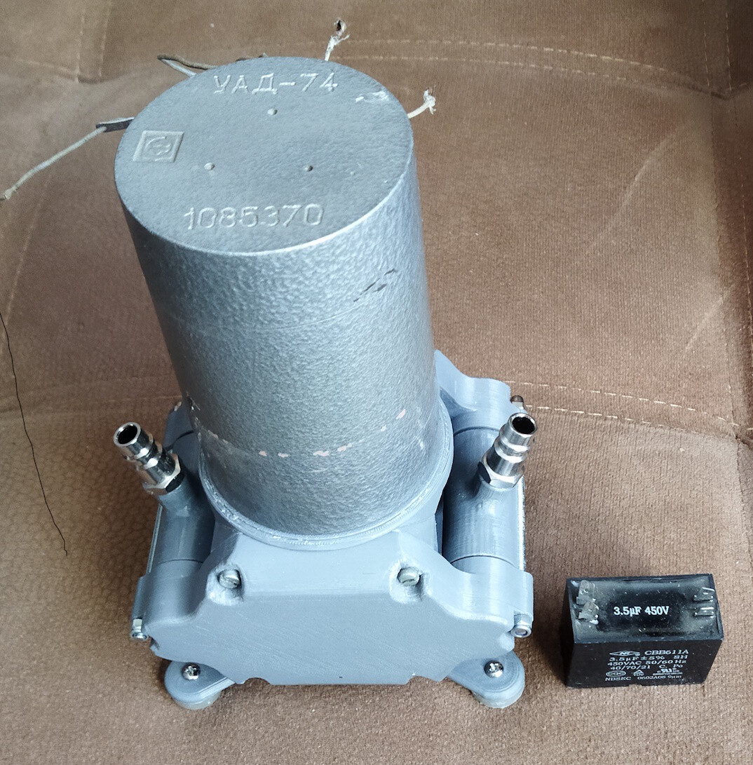

Но, не проканало. Колебания оси расшатало сделаное, ротор стало клинить в статоре, и пришлось мотор списывать, как не пригодный для компрессора. В качестве альтернативы под рукой оказалось 2 движка, УАД 74 на 1500 оборотов, всем олдам знакомый конденсаторный движок, полностью закрытый с любым положением работы,
и ДАК 86-60-3 УХЛ4, бытовой движок 3000оборотов, тоже конденсаторный, ось у него 10мм. диаметр, рабочее положение- ось вверх, скользящий подшипник.

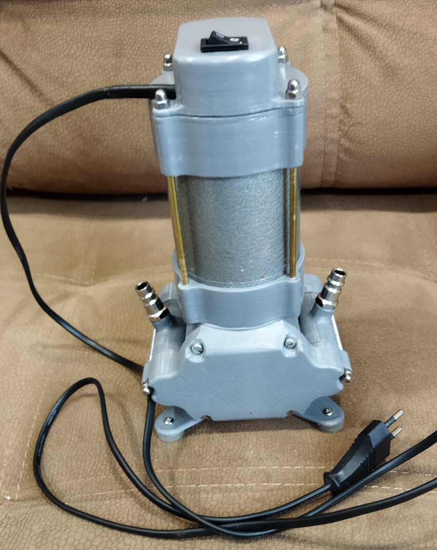

После некоторых колебаний остановился на УАДе, ибо никаких переделок компрессора не надо, только сбацать ему крепление для стыковки и все. В результате получился весьма серьезный прибор.
Качает легко, без попыток остановки при затыкании выходов компрессора, совсем не греется, но я, на всякий случай оставил греющуюся область мотора открытой, есличо можно обмотать мокрей тряпкой. Всё, критикуйте....
