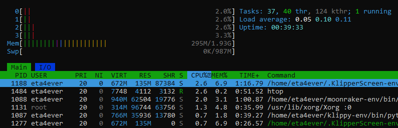

Давно у меня уже работает Voron 2.4r2 на Orange Pi 3 LTS. И как-то сдуру я решил всё обновить. И грабли посыпались, оставив мне одно ядро процессора вместо четырёх. CPU1...CPU3 в статусе OFFLINE. Пошуршал по форумам — вполне себе встречаемая проблема, без чёткого простого решения. В основном всё сводится к тому, что накосорезил творец обновлённого загрузчика U-Boot.
Нижеследующее решение не претендует на каноничность, но зато просто до идиотизма. Не факт, что при следующем взрыве костылей оно сработает, но для засады сезона «апрель-май 2026» годится. Просто удаляем основную версию пакета U-boot, устанавливаем «винтажную» (legacy) и записываем его в emmc (не руками!). Т.е.:
sudo apt remove linux-u-boot-orangepi3-lts-current
sudo apt install linux-u-boot-orangepi3-lts-legacy
sudo armbian-install
sudo reboot
После этого всё должно заработать. Где-то ещё надо запретить обновляться U-Boot'у, но это уже лениво.
