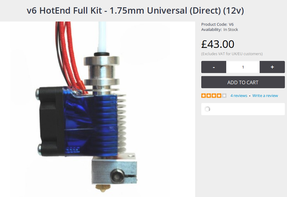

Оригинальный E3D V6 и его очень недобрая цена.
Начну с нагревателей, тут популярных вариантов не очень много. Сегодня в среде самодельщиков наиболее распространен хотэнд E3D. Точнее, его китайские клоны весьма плавающего качества. Про мучения с полировкой цельнометаллического барьера или использование трубки боудена 'до сопла' не буду - это отдельная дисциплина. Из личного небольшого опыта - хороший металлический барьер прекрасно работает с ABS и PLA, без единого разрыва. Плохой металлический барьер нормально работает с ABS и отвратно (вплоть до 'никак' - с PLA), и в таком случае бывает проще поставить столь же плохой термобарьер, но с тефлоновой вставкой. В целом же, E3D очень удобны - можно поэкспериментировать как с термобарьерами, так и с нагревателями - доступны как 'маленькие', так и Volcano (для толстых сопел и быстрой брутальной печати). Тоже условное деление, кстати. Сейчас использую Volcano с соплом 0.4. А некоторые изобретают втулку-проставку, и работают себе спокойно с короткими соплами от обычного E3D.
Программа минимум - покупаем типовой китайский комплект 'E3D v6 + нагреватель + набор сопел + кулер'. Ну и, рекомендую сразу пачку разных термобарьеров, чтобы когда дело дойдет до этого, не ждать очередной посылки.

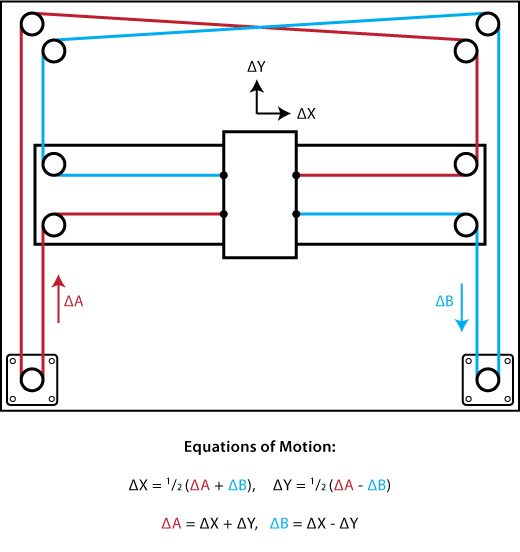

Но есть более простые инженерные решения. Например, H-Bot. Два неподвижных мотора, один длинный ремень, горстка роликов. И это дело позволяет перемещать каретку в плоскости XY путем вращения двигателей в одну или в разные стороны. Красиво. На практике предъявляет повышенные требования к жесткости конструкции, что несколько усложняет изготовление из спичек и желудей, особенно при использовании деревянных подшипников.
Аппаратное обеспечение RepRap. Часть 4. Единение.
Классическая CoreXY с перекрещенными ремнями.
Более сложная схема, с двумя ремнями и бОльшей кучкой роликов - CoreXY. Считаю лучшим вариантом для реализации, когда вы уже собрали свою или китайскую 'прюшу', а творческий зуд не утих. Можно делать из фанеры, алюминиевого профиля, табуреток и других ненужных предметов мебели. По принципу действия результат похож на H-Bot, но меньше склонен к заклиниванию и скручиванию рамы в бараний рог.

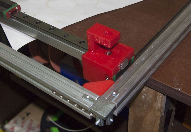

Начало сборки Kubocore 2.
Возможно, получилось немного галопом. Но по-другому объять необъятное в рамках общего обзорного материала сложно. Хотя, полезных ссылок для размышления я накидал, ищущий по-любому обрящет. Вопросы и дополнения традиционно приветствуются. Ну и, да, в обозримом будущем будет продолжение - уже о конкретных решениях и граблях в рамках проектирования и постройки Kubocore 2.
