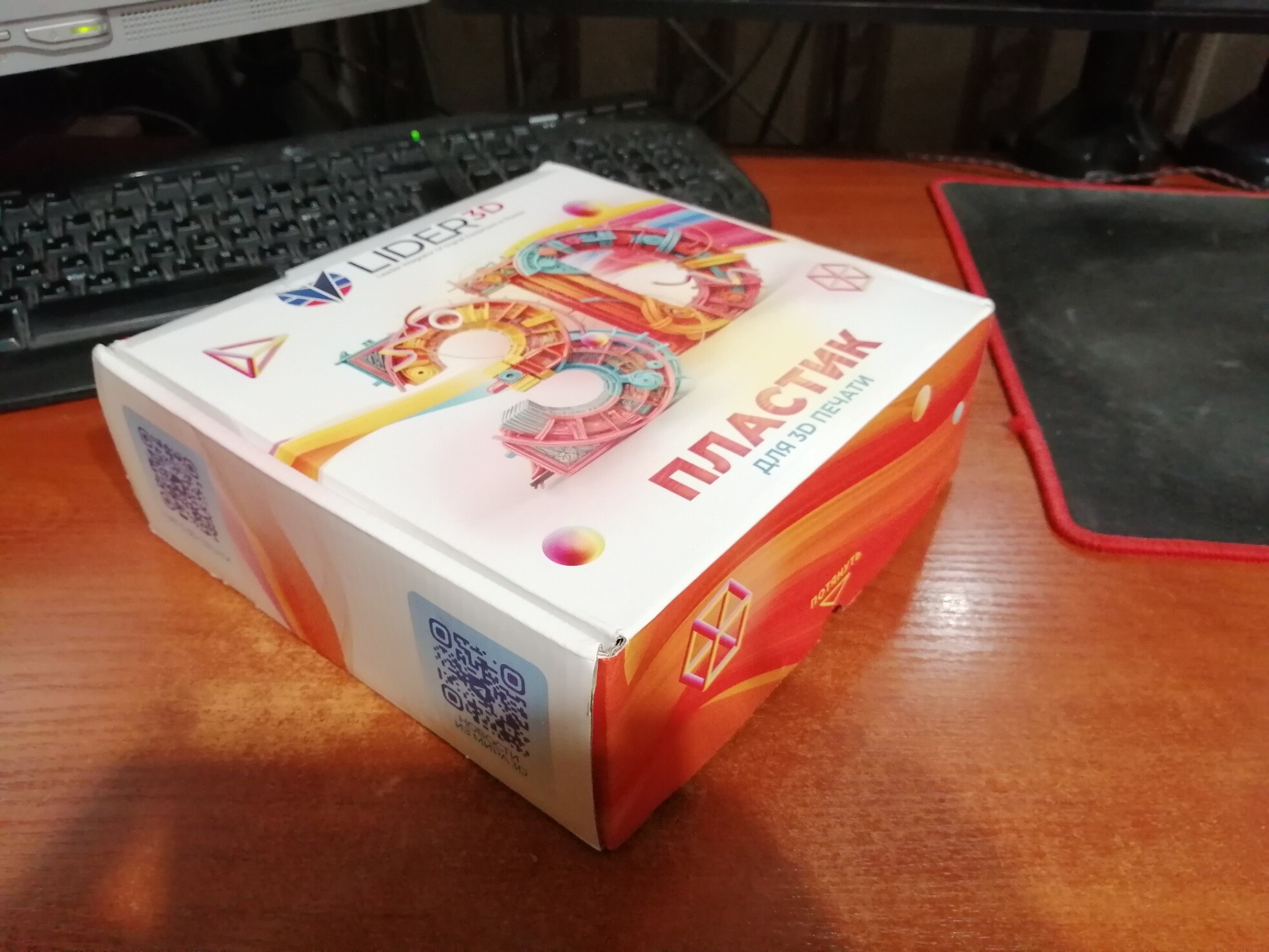

Полиграфия упаковки симпатичная, смотрится конечно гораздо приятнее чем обычные картонные коробки.
Нанообзор на аметистовый PETG+ от LIDER-3D.
Коробку заклеили в негерметичный пакет - тоже не помешает, хотя от залива или ударов не спасет, что можно увидеть по несколько потрёпанному виду самой коробки.

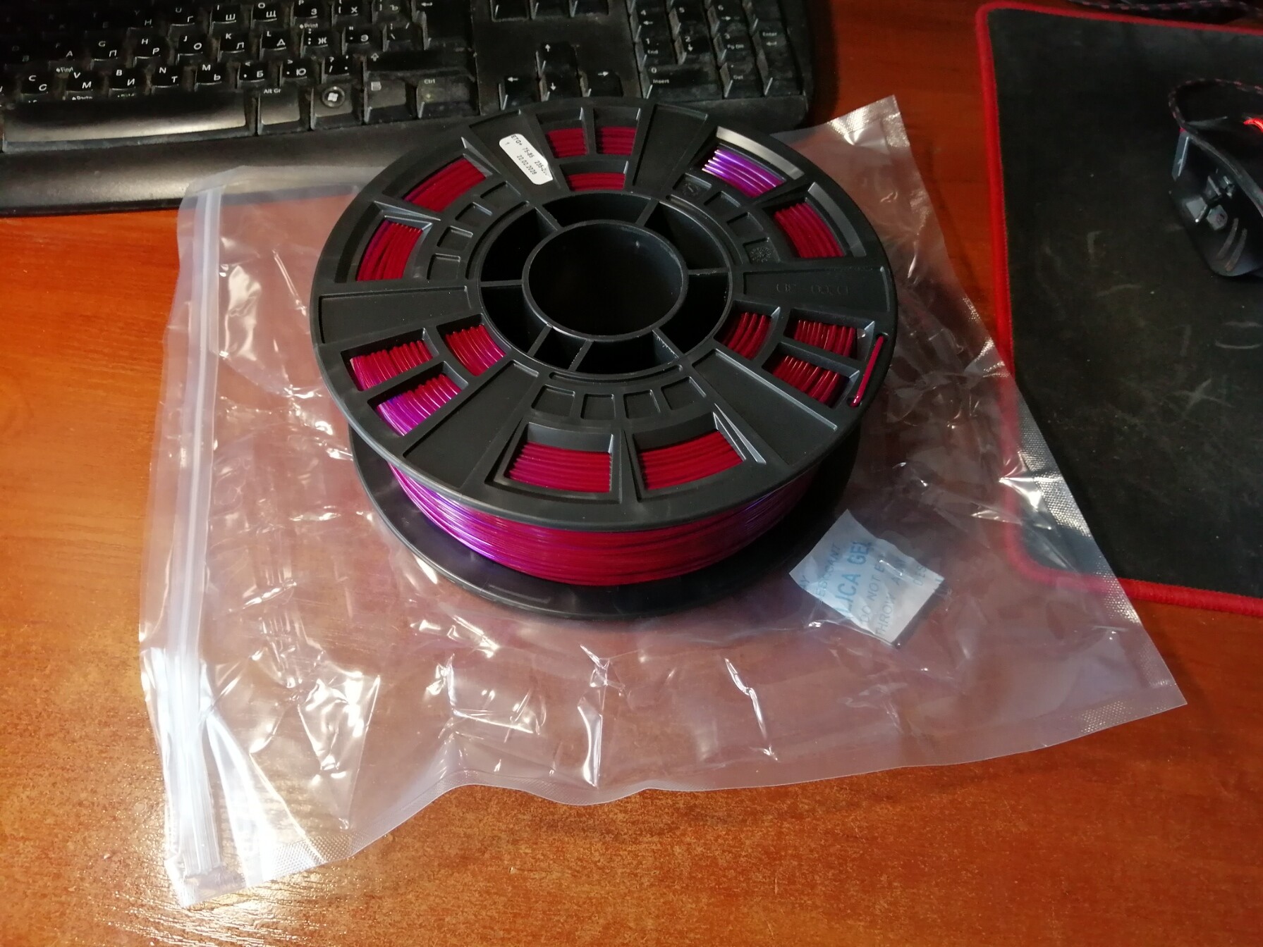

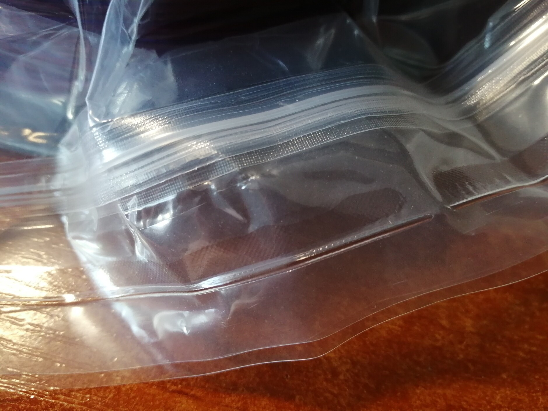

Упс, вакуум не доехал, просыпался по дороге... :(
Причем визуально видно что проблема в запайке, край был запаян плохо, при откачке какое то время вакуум продержался (судя по следам от катушки на пакете) но потом вырвался на свободу.
Пакет с зиплоком, который функционален после отрезания, т.е. катушку при отсутствии вакууматора можно хранить в штатном пакете, за это +.

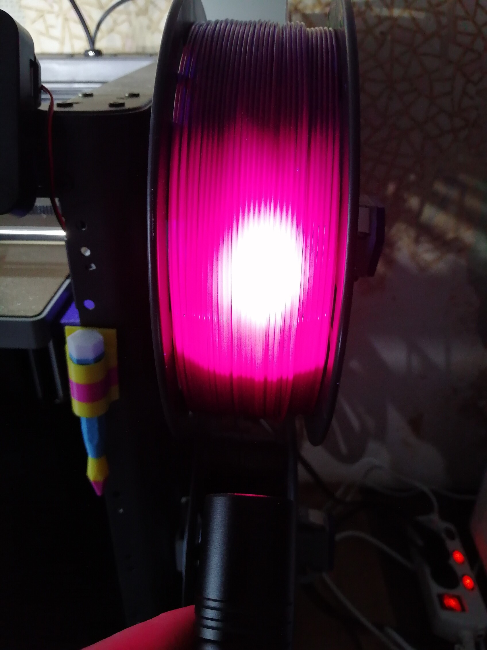

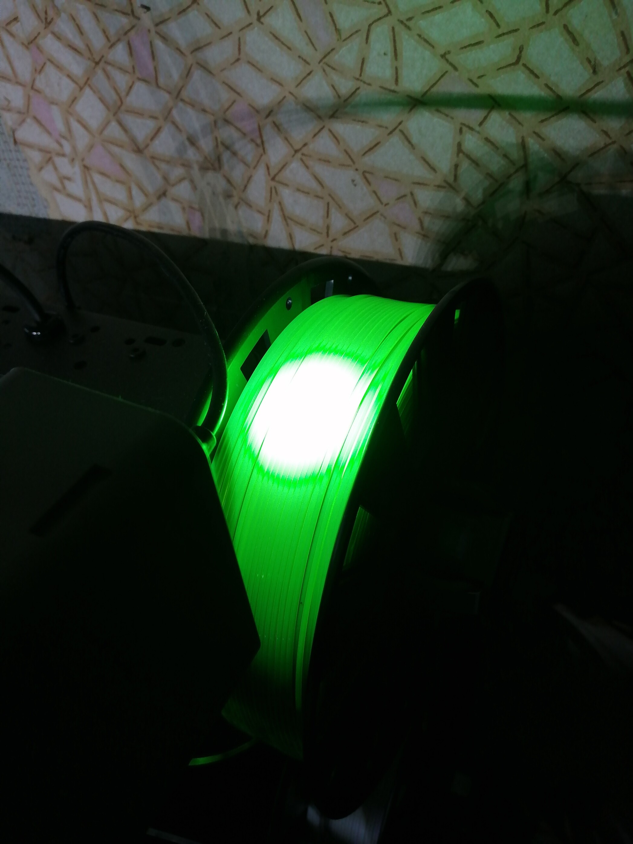

Заодно решил проверить реакцию на УФ - флуоресценция присутствует, довольно выраженная, можно печатать безделушки для клубов и тусовок.
Хотя не настолько яркая как у соседнего пластика который идёт именно как флуоресцентный.

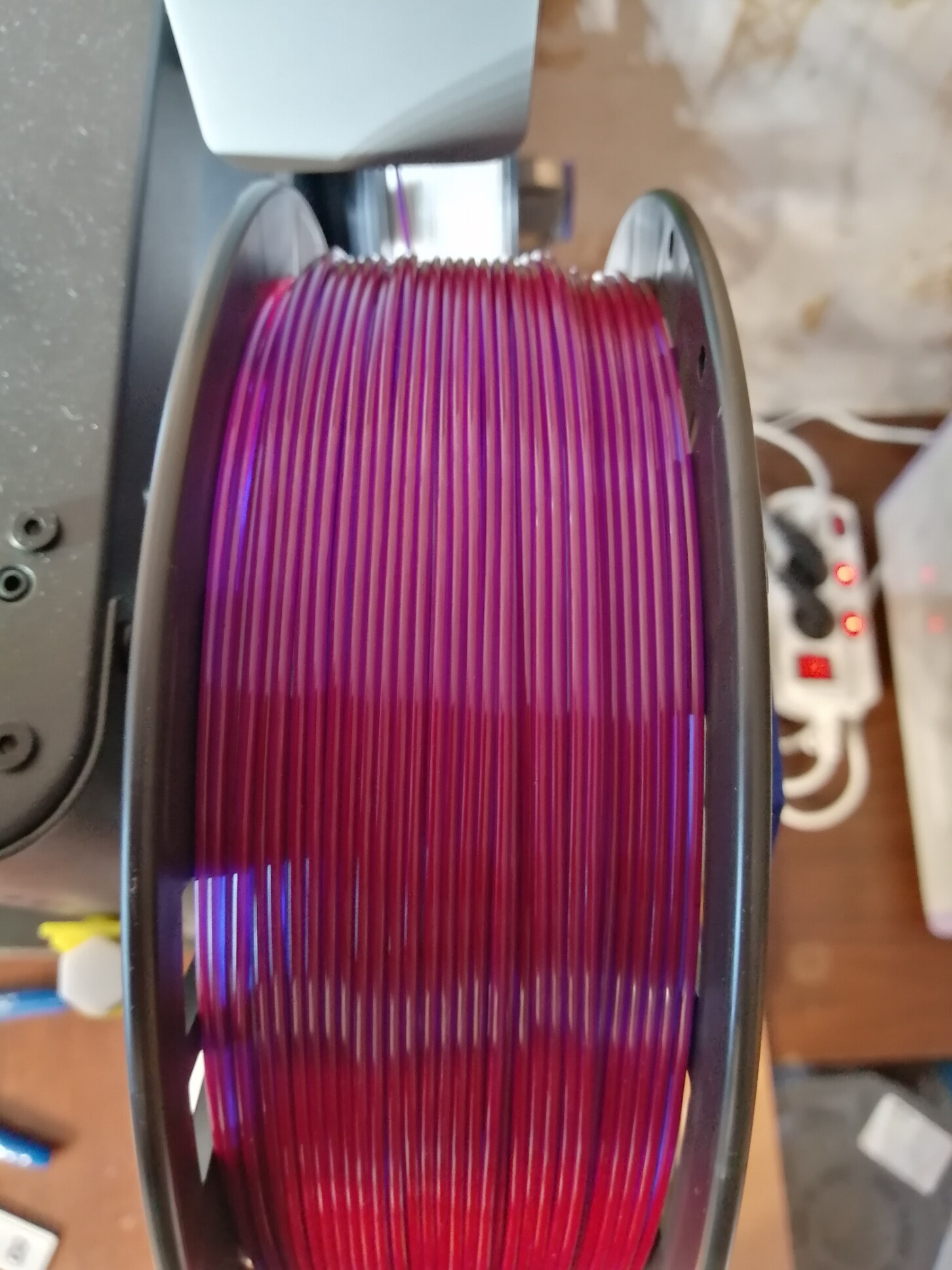

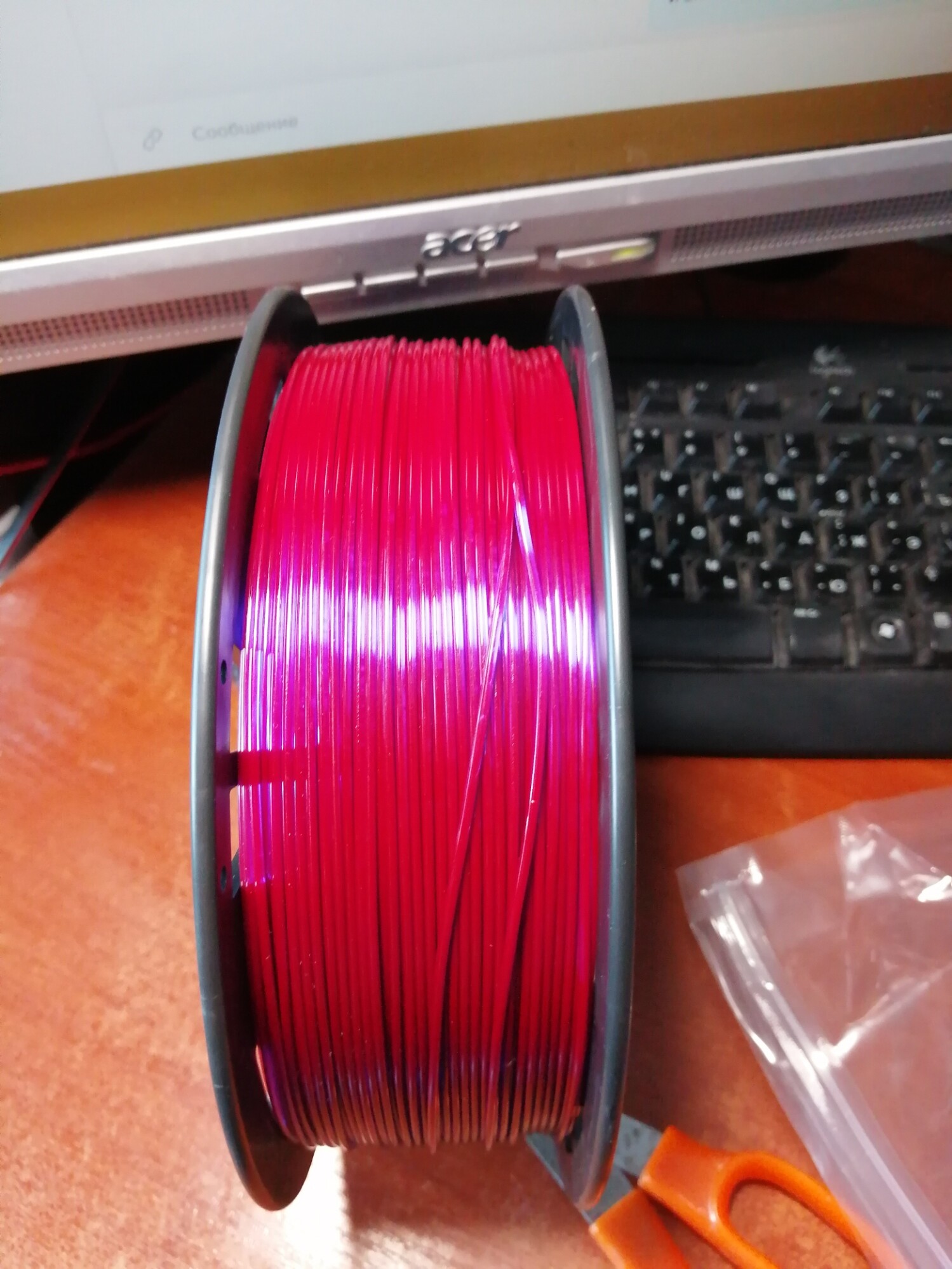

Намотка вполне приличная, но есть куда расти. Стоит заметить что витки глубже верхних пары рядов уже идут нормально, почему верхние так - загадка.

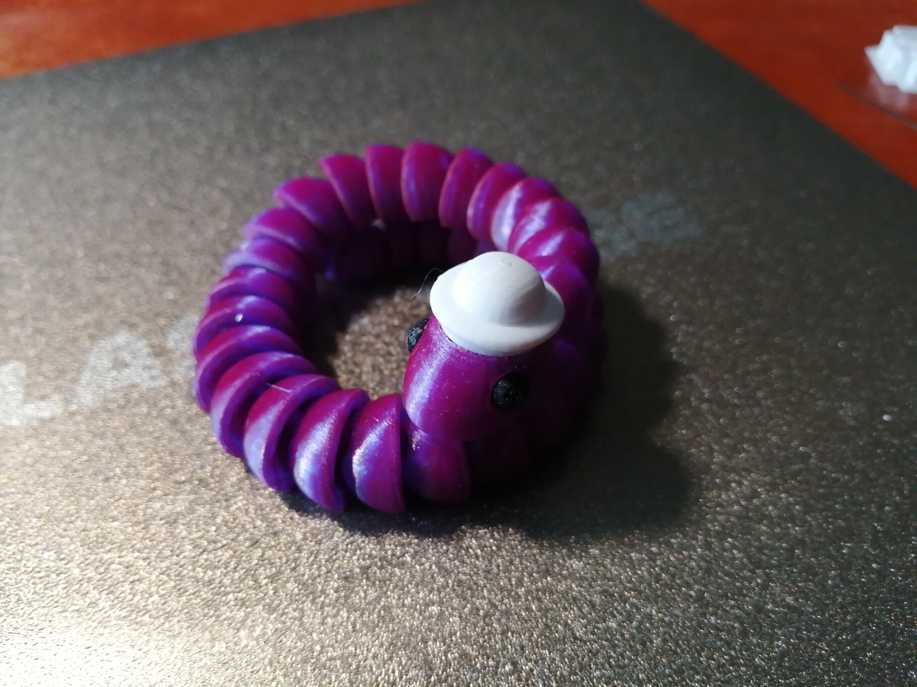

Первым делом решил запустить mr.Snek - симпатичную подвижную фигурку с makerworld.
Переливы должны выгодно смотреться на тушке, а несколько вставляющихся деталей да и в целом подвижные элементы позволят сразу оценить "стандартность" пластика. Соответственно печать на "generic petg" профиле, без коррекций.
Адгезия первого слоя отличная.
В процессе тоже неплохо, есть крохотное количество волосков, но минимум.

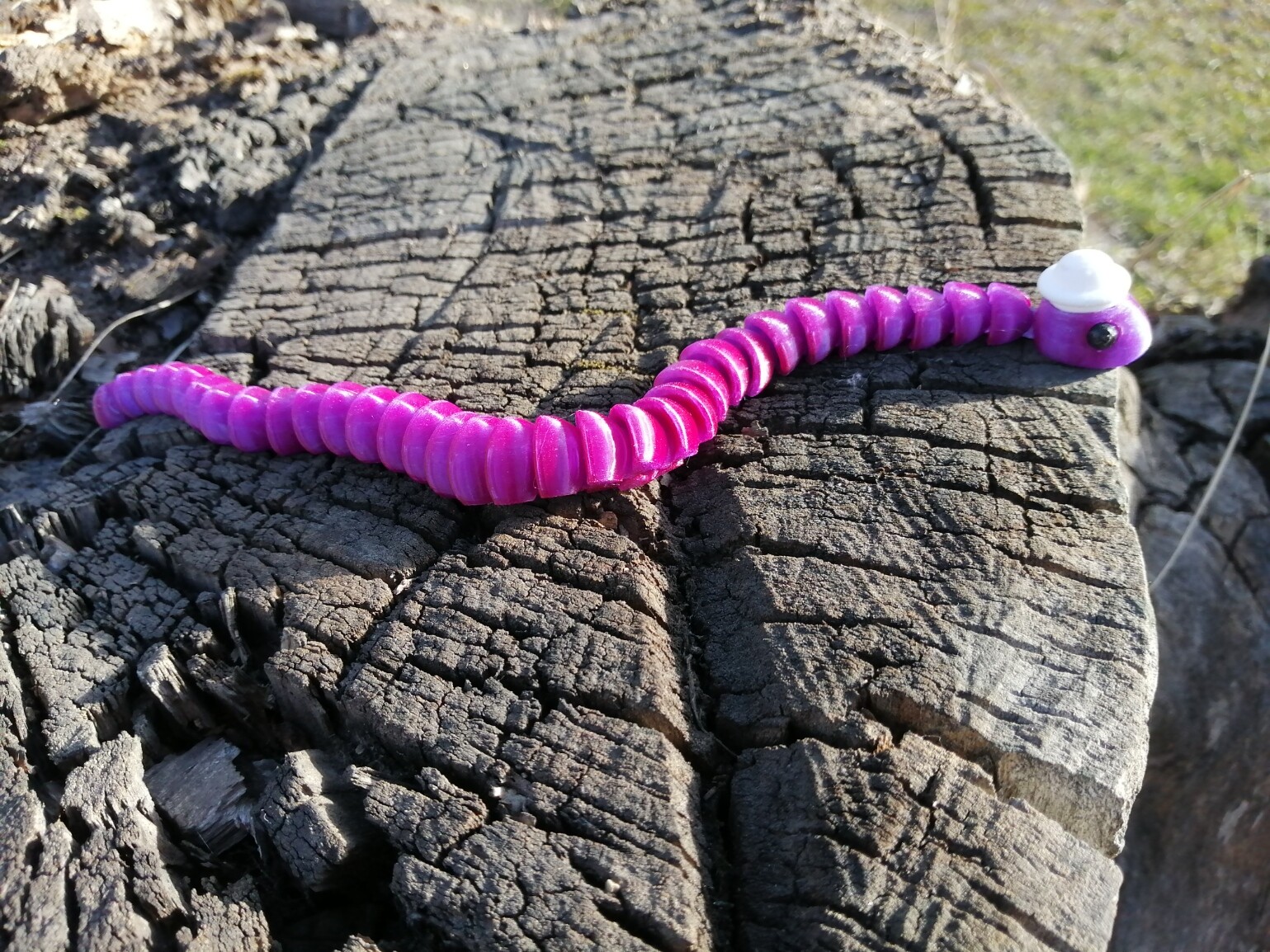

И готовая змейка. Всё собралось без напилинга, хотя глазки пришлось задавливать пассатижами, их к сожалению очень сложно ухватить пальцами. ;)

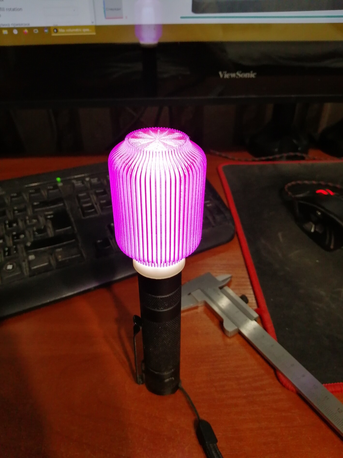

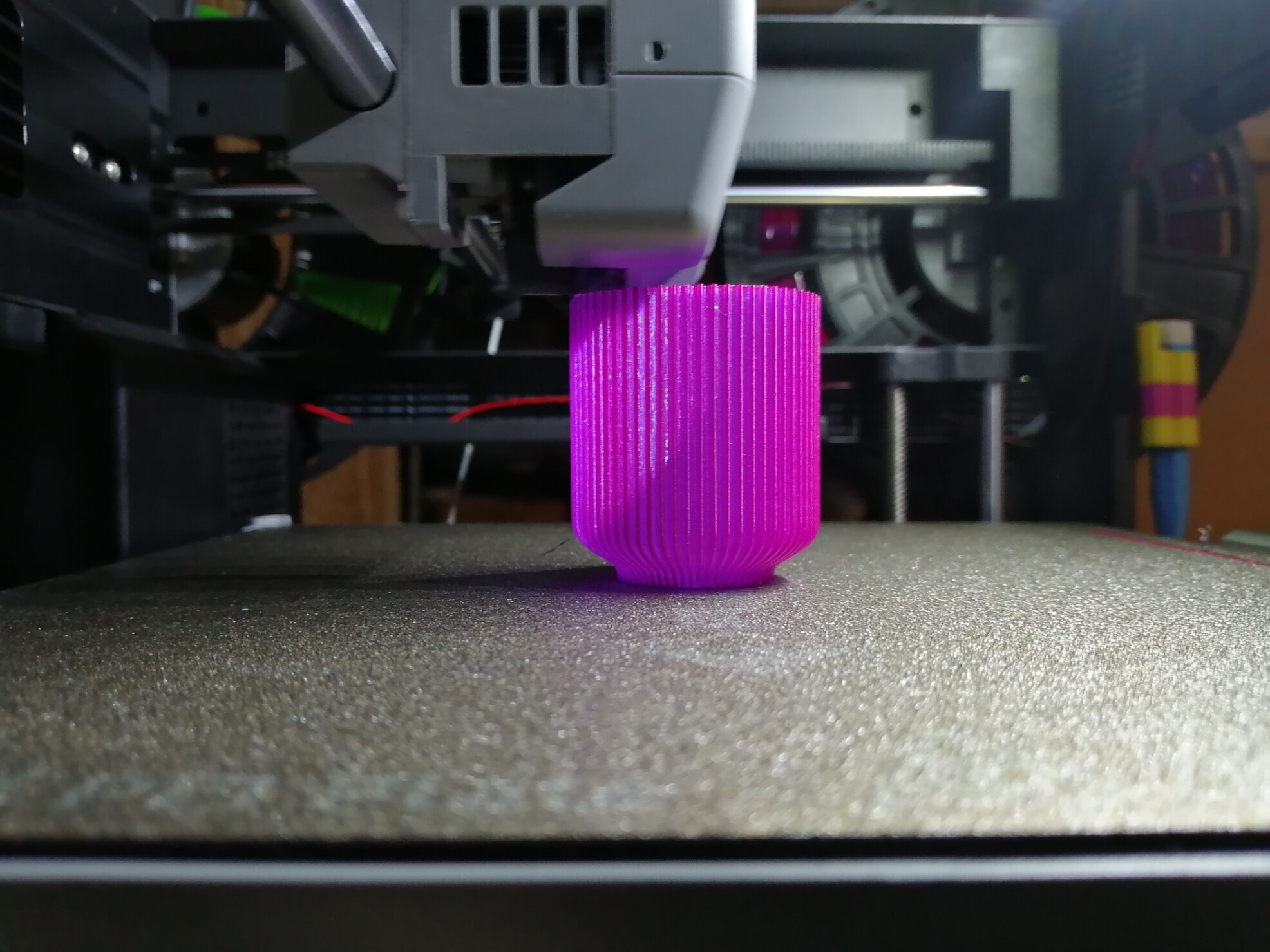

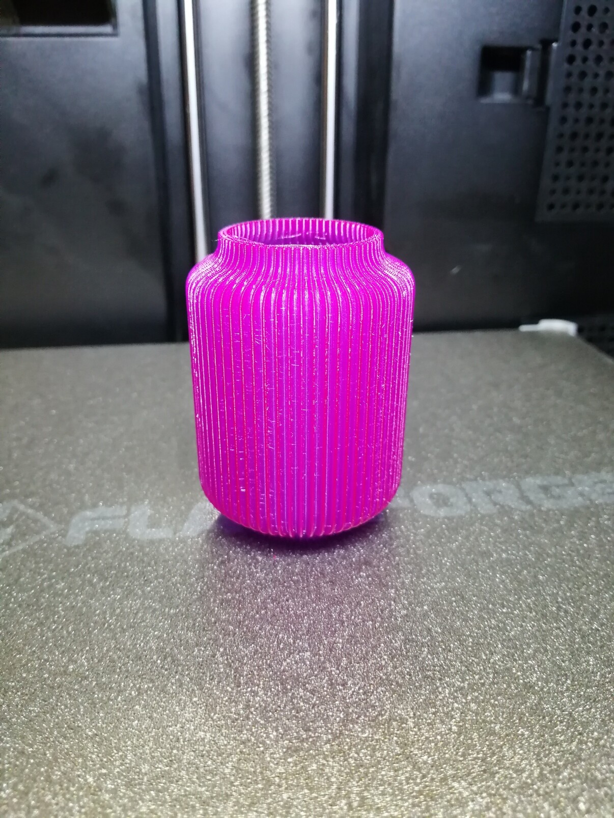

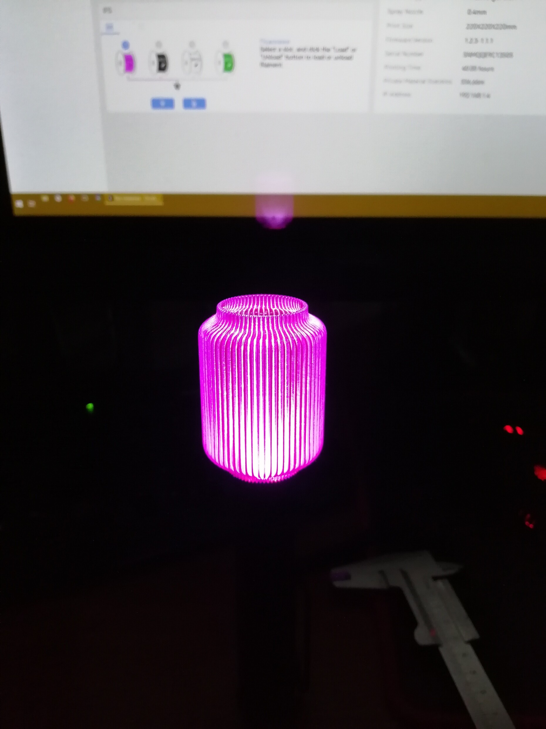

Посмотрев на подсвеченного мистера закуску (да, в названии оригинальной модельки есть попытка в юмор - snek - это буквально закуска, хотя у нас snake - змея.) решил напечатать рассеиватель как ночник на фонарик,
Всё тот же стандартный профиль ПЭТГ, режим спиральной вазы.
Нанообзор на аметистовый PETG+ от LIDER-3D.Нанообзор на аметистовый PETG+ от LIDER-3D.Нанообзор на аметистовый PETG+ от LIDER-3D.Напечаталось всё так же без заморочек.Нанообзор на аметистовый PETG+ от LIDER-3D.Работает!

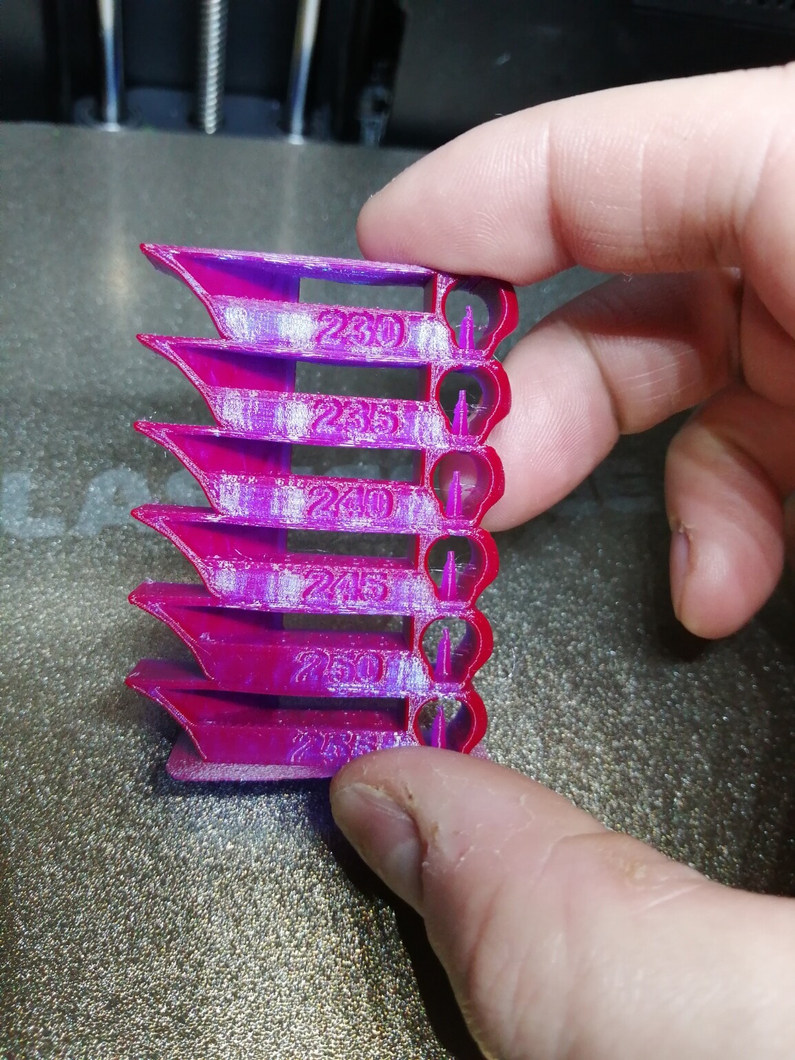

Нанообзор на аметистовый PETG+ от LIDER-3D.Штангенциркуль использовался для замера головы фонарика, а заодно для беглого измерения диаметра прутка в процессе печати, за первые 100гр, все измерения были посередине между 1.7 и 1.8, т.е. ~1.74-1.76. Вполне прилично.
Если кому интересно, температурная башня.
Нанообзор на аметистовый PETG+ от LIDER-3D.Нанообзор на аметистовый PETG+ от LIDER-3D.Сопло 0.4, generic petg, без снижения скоростей или каких либо допилов.Буду ли я лично покупать этот филамент?Да, конкретно аметист я уже добавил в избранное на озоне, мне действительно зашёл цвет, а заодно прикуплю на пробу ещё каких нибудь из цветной полупрозрачной линейки.Спасибо что прочитали этот поток сознания! :)
