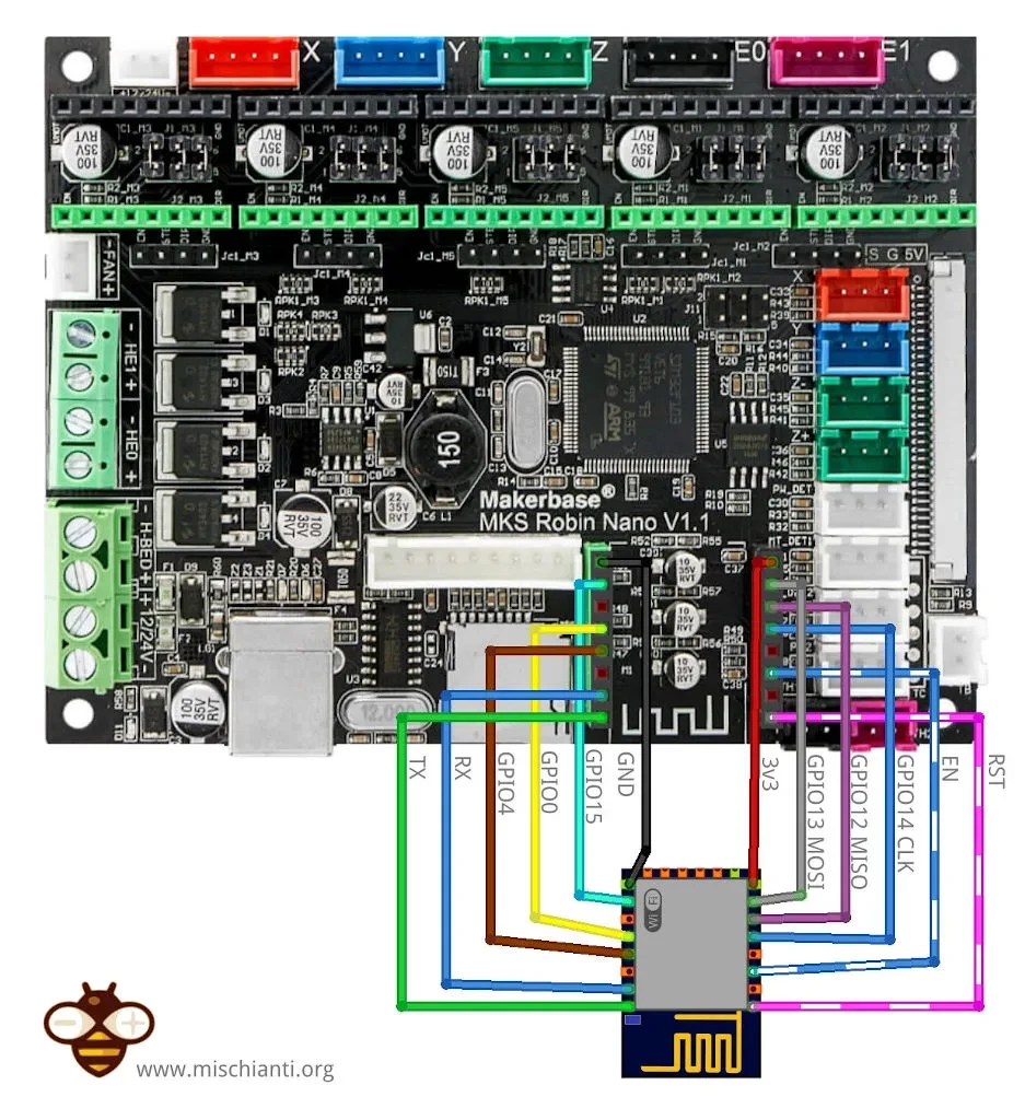

Это не наш метод. Понадобятся ESP12, кусок макетной платы 10х10 отверстий, несколько контактов.
Cхема как паять

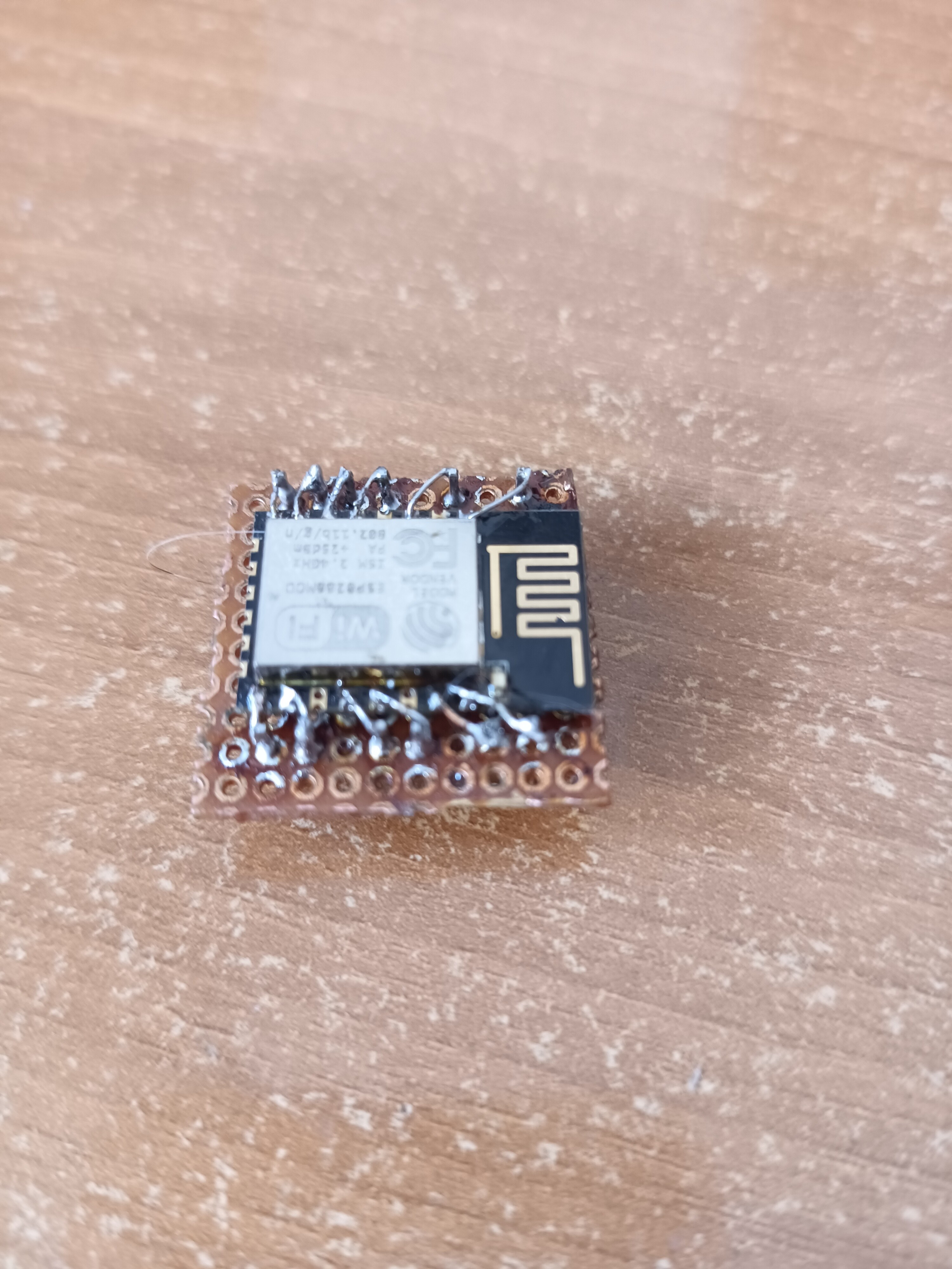

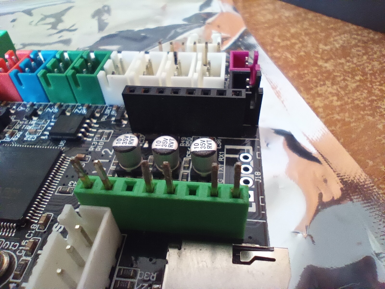

Использовал саму плату как шаблон

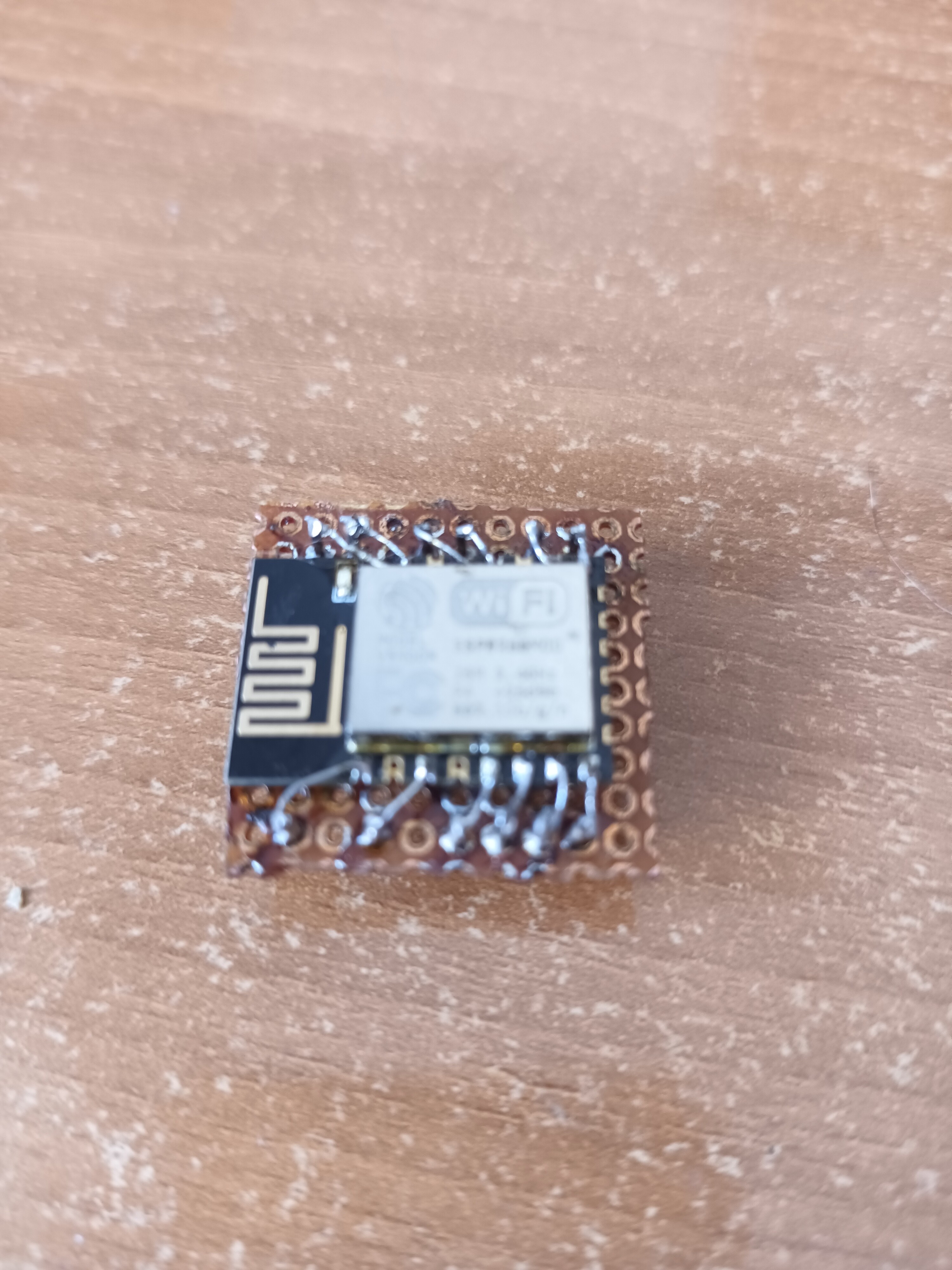

Сверху одел макетку контактами вверх и припаял, модуль подпаивал проводками согласно схеме
Далее надо решить проблему с серийным номером модуля.
Вставляем модуль в принтер.
