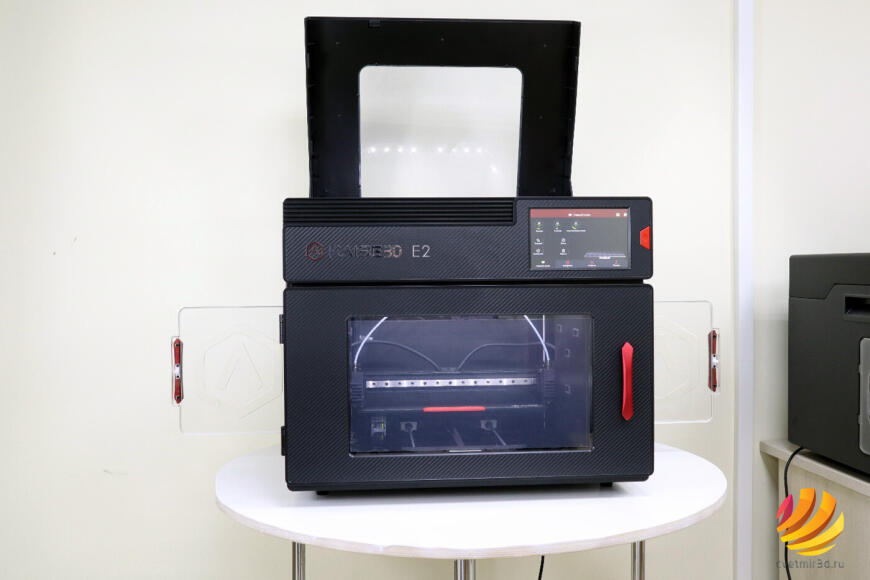

3D принтер Raise3D E2 представляет из себя крепкую прочную и довольно тяжёлую конструкцию из алюминия и формованной термоустойчивой пластмассы высокого качества. В целом качество исполнения принтера заслуживает самой высокой оценки, об экономии здесь не может быть и речи.
Обзор 3D принтера Raise3D E2
Размер самого принтера – 607х596х465 мм - довольно большой для офисного стола и конечно он больше многих настольных принтеров, но печатная область тоже существенно опережает прямых конкурентов, таких как Ultimaker 3, Zortrax M200 Plus и Picaso Designer X Pro. Для него будет лучше всего использовать отдельный стол или тумбочку. Кроме того, для загрузки филамента в боковые изолированные «карманы» нужно открывать их дверцы, а для этого необходимо 30-40 см свободного места.
Также стоит принять во внимание наличие пространства для открывания верхней крышки, на это требуется еще около полуметра сверху, поэтому установить принтер в нишу также не получится.
Важно также отметить, что возможно установить в настройках остановку печати на паузу в случае открывания как передней, так и верхней крышки с последующим продолжением печати после их закрытия. Это необходимо для безопасного использования принтера в школах, где дети могут получить ожоги.

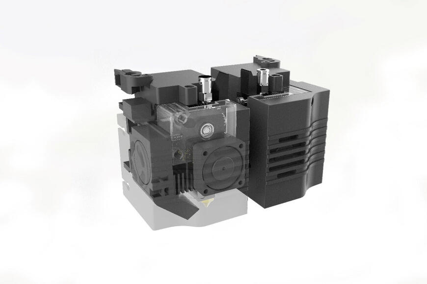

Теперь давайте обратим внимание на сердце любого 3D-принтера - директ экструдер E2. Он компактен, достаточно лёгок и продуман до мелочей. Имеет редукторную передачу и, если подтвердятся наши предположения, двухсторонний зубчатый прижим нити филамента, похожий на известный многим BMG-редуктор.
Это решение позволяет уверено работать с мягкими и «скользкими» пластиками. Верхний предел температуры печати ограничен 300°С.

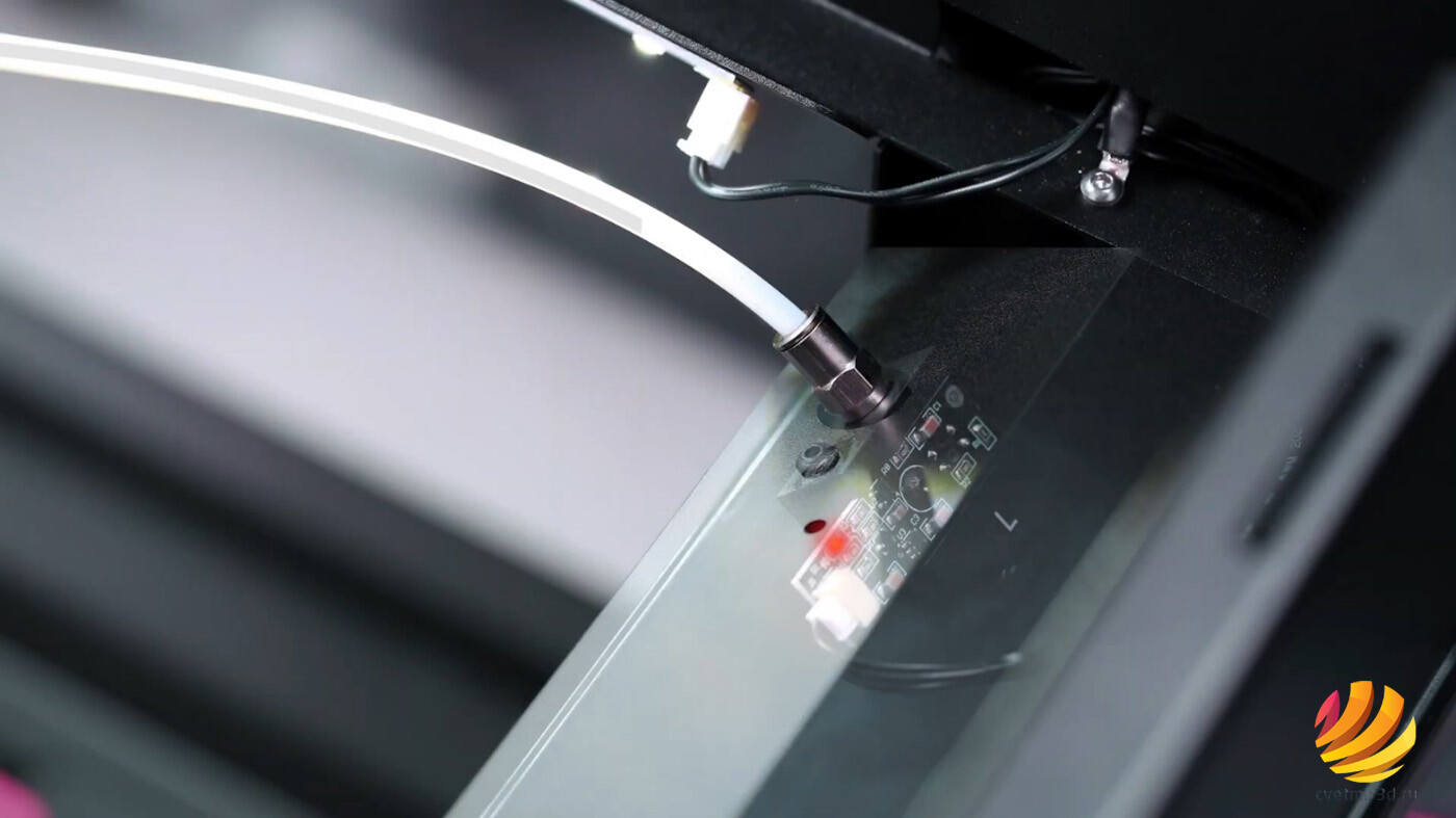

Среди других полезных функций стоить отметить датчики окончания филамента (хотя ими уже никого не удивишь), при длительной печати можно не переживать о внезапно закончившейся нити – принтер встанет на паузу, а после «дозаправки» продолжит печать.

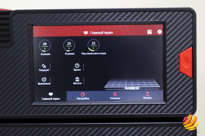

Комфортную работу и бесперебойный процесс печати обеспечивает мощный рабочий процессор NXP ARM Cortex-A9 Quad 1 ГГц. Все основные электронные компоненты размещены во фронтальном верхнем лицевом блоке с декоративной отделкой под карбоновое покрытие. Практично и смотрится симпатично. «Лишних» проводов не наблюдается. Вся необходимая проводка убрана в кабель-каналы или в силиконовые пожаробезопасные жгуты.
Большой 7-дюймовый тачскрин дисплей является своеобразной визитной карточкой 3D-принтеров Raise3D, начиная с первой серии принтеров N. Это решение задало планку для всех производителей 3D-принтеров в мире, но по-прежнему функциональность и визуализация дисплея Raise3D обеспечивает невероятно комфортную рабочую среду. Тачскрин монитора в меру отзывчивый - не «тупит» и от случайных касаний не срабатывает. Система управления имеет встроенную энергонезависимую память, которая позволит продолжить печать в случае отключения электричества. Как и раньше система управляется операционкой на базе Linux и работает очень стабильно.

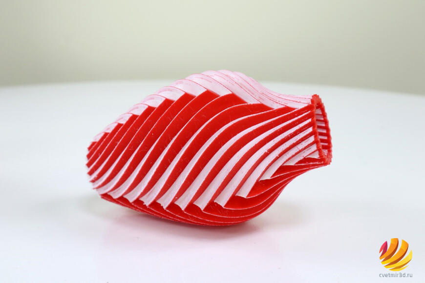

А это двухцветная печать вазы:
Печать двумя филаментами Raise3D PLA 1,75 (красный и белый). Слой 0,18 мм. Сопло 225/225°С. Стол 60°С. Скорость 60 мм/с.
В режиме дублирования мы напечатали 2 бокала. Слой 0,08. Стол 60°С Сопла 225/225°С Скорость 50 мм/с. Филамент: Raise3D PLA 1,75 (красный и белый)
