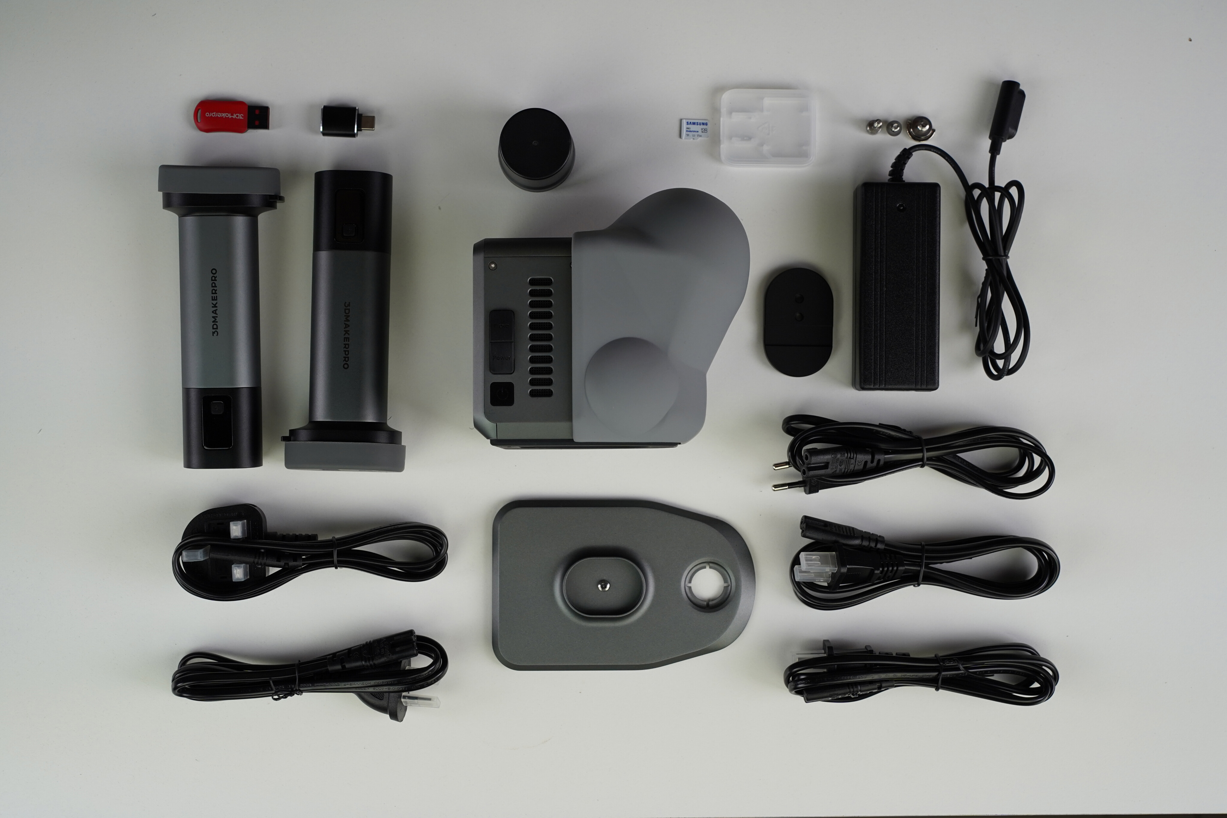

Hawk приезжает в обычной коробке, внутри неё размещён жёсткий транспортировочный кейс.
Комплектация кейса:
- сам сканер и силиконовая защита для оптики;
- пять кабелей с вилками под разные типы розеток;
- зарядный блок питания;
- две батареи на 6400 мАч, каждая из которых одновременно служит рукояткой;
- карта MicroSD объёмом 128 Гб вместе с футляром;
- GPS-трекер;
- адаптер USB — Type-C;
- настольная подставка для установки сканера на ровной поверхности;
- пустой USB-накопитель на 8 Гб;
- монтажная площадка и крепёж для установки на штатив.
В комплекте уже есть всё, что требуется непосредственно для сканирования. Для последующей обработки нужен компьютер под Windows. ПО 3DMakerPro для SLAM-сканеров называется RayStudio и доступно для загрузки на сайте компании.

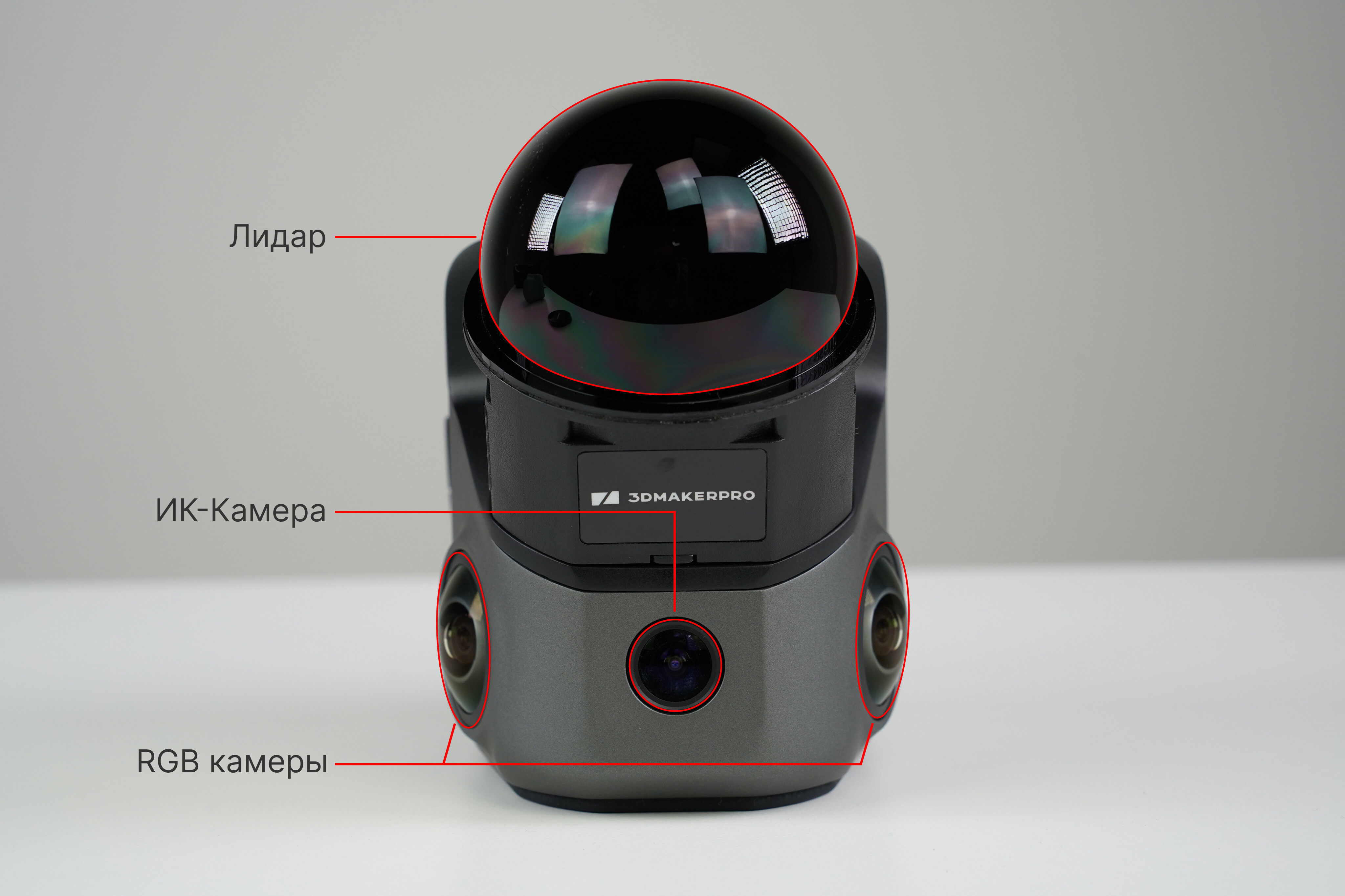

Размеры сканера составляют 130×140×90 мм, масса — 900 г. Спереди устройство выглядит так:
Две боковые камеры на 13 Мп отвечают за съёмку текстур. Камера по центру работает в инфракрасном диапазоне: она помогает в темноте и повышает точность позиционирования. Расстояние до объектов вокруг измеряет лидар.

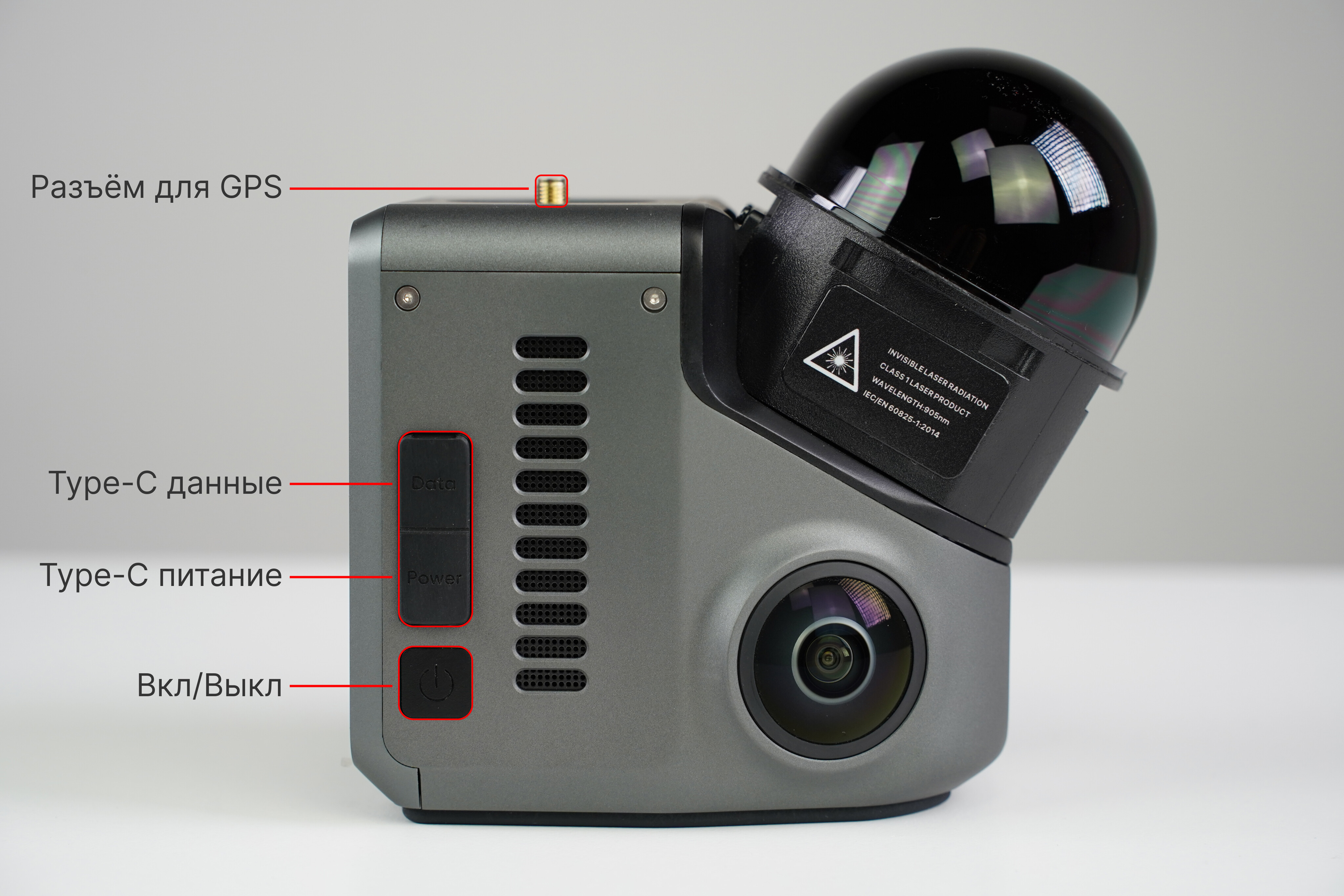

С левой стороны:
На верхней панели расположен порт для комплектного GPS-трекера. По бокам корпуса сделаны вентиляционные прорези, а слева находятся кнопка питания и два разъёма USB Type-C.
Один Type-C используется для обмена данными, второй — для питания от повербанка. Такой сценарий нужен, когда Hawk устанавливают на дрон, крышу автомобиля, велосипед или специальный рюкзак. Соответствующие монтажные наборы предлагаются отдельно.

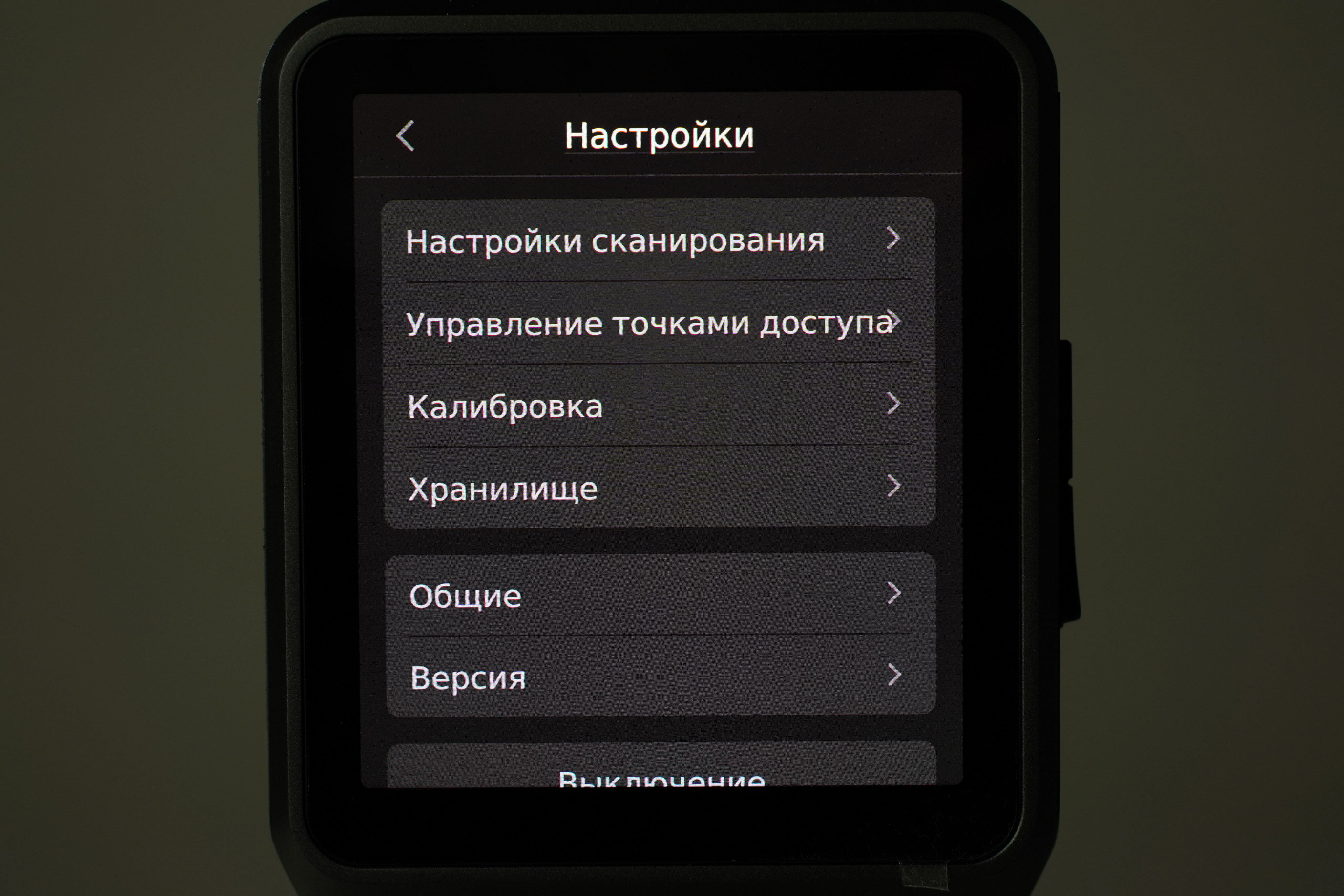

Управление выполняется через сенсорный дисплей диагональю 3,9 дюйма. Меню локализовано на несколько языков, русский тоже присутствует.
Что есть в интерфейсе:
- В параметрах можно менять степень детализации изображения на экране. Эта настройка касается только предпросмотра и никак не влияет на итоговый скан.
- Можно управлять точкой доступа Wi‑Fi для соединения с компьютером, а также проверять, сколько свободного места осталось во внутренней памяти и на карте.
- Раздел «Калибровка» изначально пуст: прибор калибруется на заводе. Он может понадобиться после обновления прошивки. Файл калибровки лежит в открытом доступе на сайте производителя.
- В разделе «Общие» настраиваются язык интерфейса, цветовая тема и часовой пояс.
- Отдельно отображаются сведения о текущей версии прошивки.

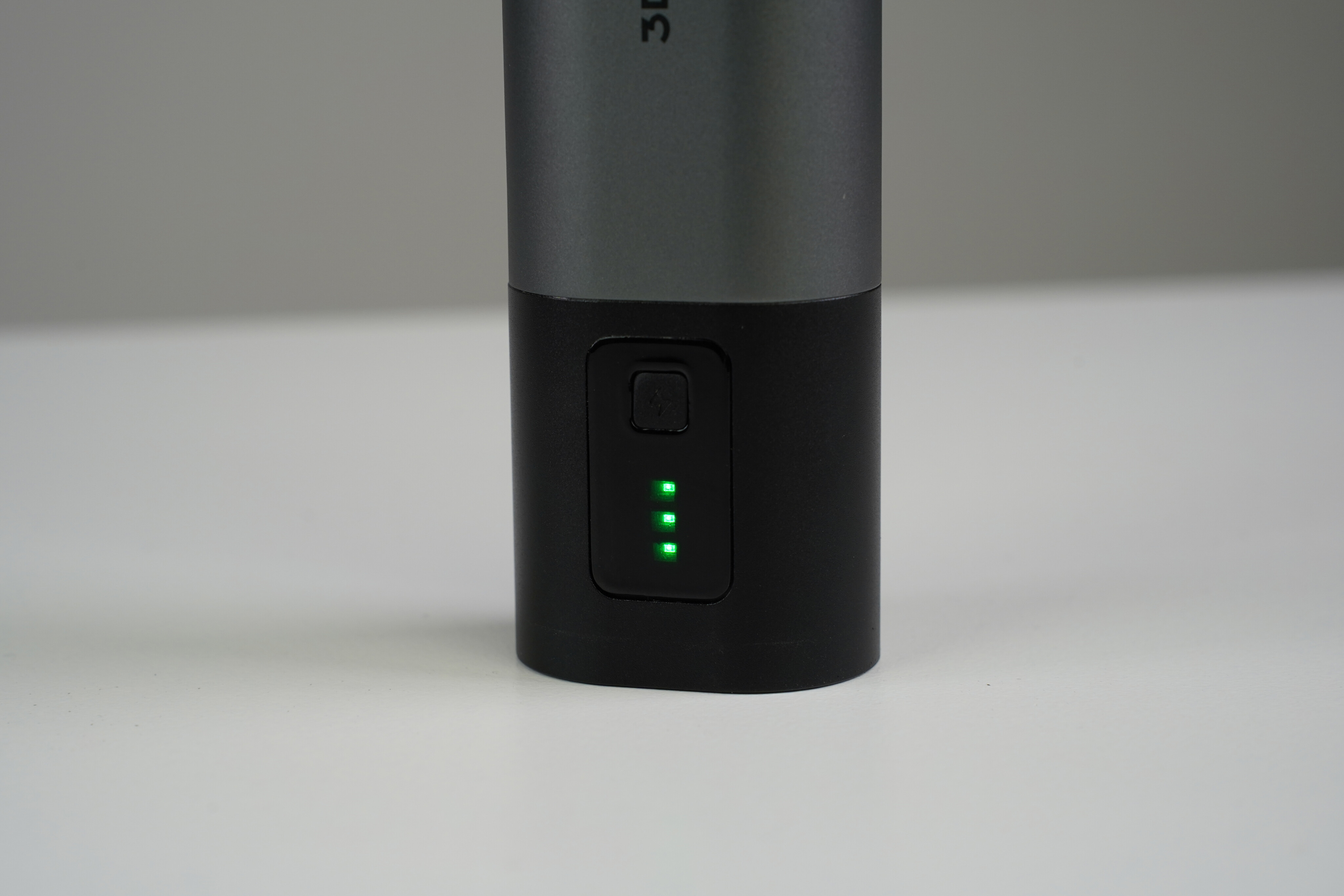

Теперь соберём устройство. Рукоятку с аккумулятором нужно подключить к контактам снизу, затем установить карту памяти и закрепить подставку. После сборки габариты Hawk составляют 145×290×95 мм, а масса увеличивается до 1320 г. Получается вот так:
На каждой рукоятке предусмотрен индикатор остаточного заряда.
По данным производителя, одной батареи должно хватать примерно на час сканирования. В нашем случае Hawk проработал около двух часов. Мы отдельно проверили сценарий, когда аккумулятор разряжается прямо во время записи: проект сохранился на MicroSD, однако обработать его в программе уже не получилось. Предупреждения о низком заряде нет, поэтому состояние батареи лучше контролировать самостоятельно.
На сайте заявлено, что зарядное устройство выдаёт 65 Вт и восстанавливает 80% ёмкости за 30 минут. В реальном тесте мы получили 25,2 Вт и примерно час до тех же 80%.
Пока один аккумулятор установлен в сканер, второй можно одновременно заряжать, поэтому работать по очереди с двумя батареями удобнее.

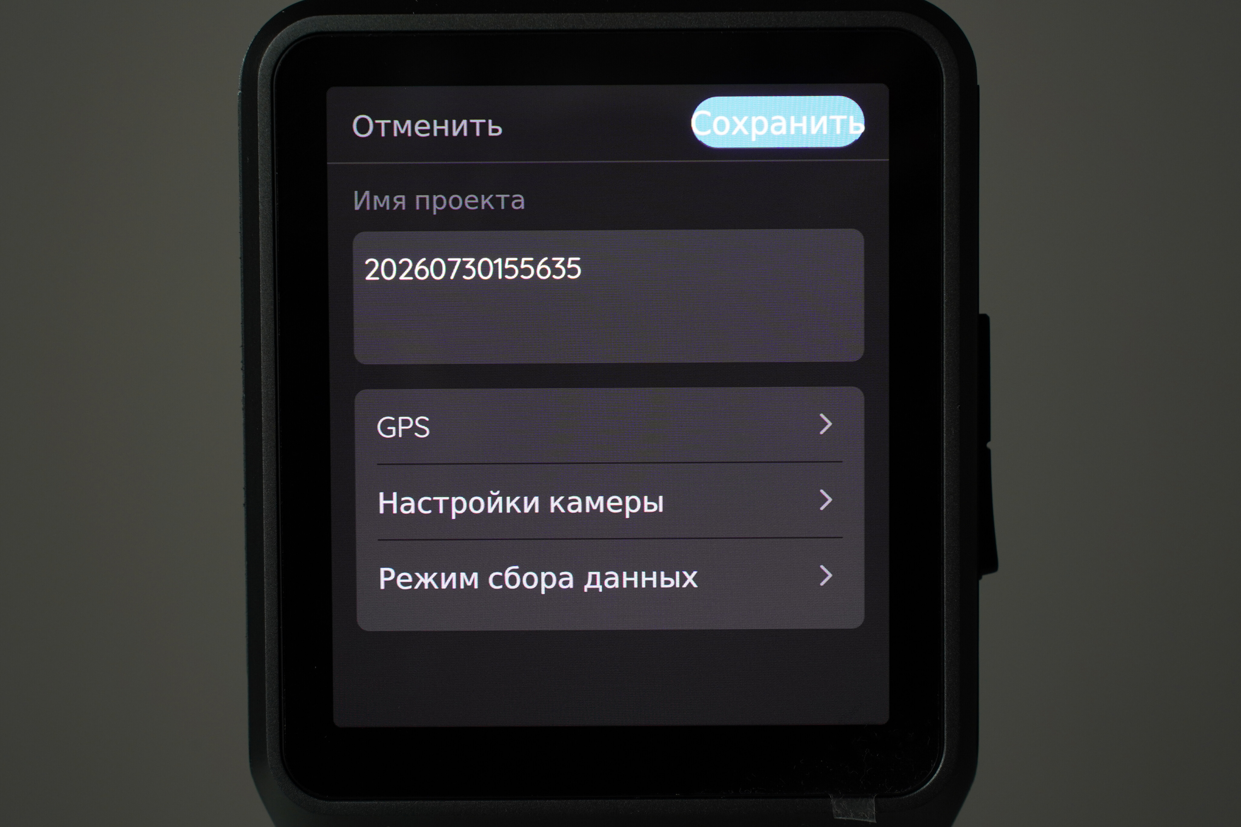

До старта можно указать название проекта, активировать GPS и RTK. Если кратко, RTK позволяет повысить точность навигации до уровня нескольких сантиметров.

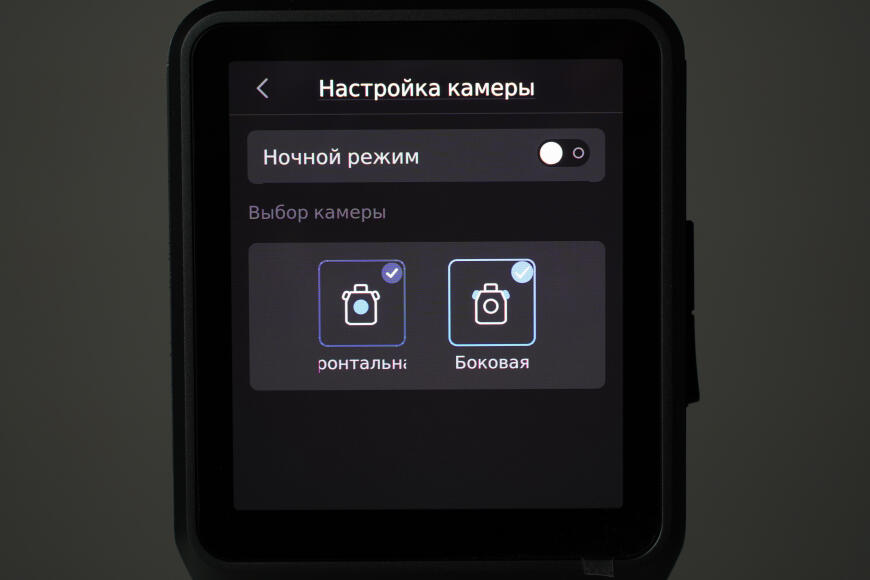

Дополнительно доступен ночной режим, а боковые камеры для текстур можно включать или отключать. Разница между ночным режимом и просто выключенными боковыми камерами в том, что при ночном режиме изображения с ИК-камеры не записываются.

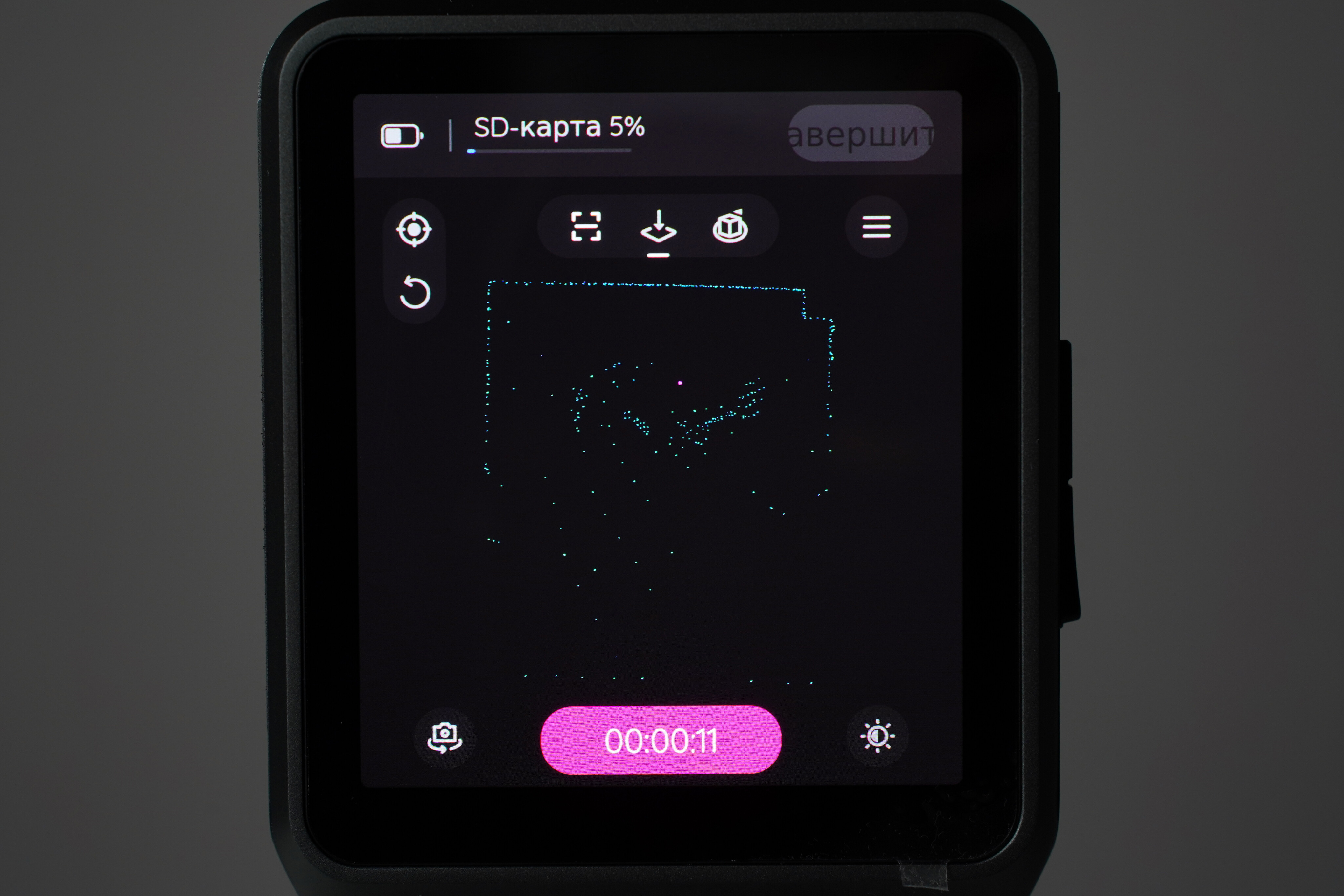

Пользоваться Hawk просто: держите прибор перед собой и двигаетесь по маршруту. На дисплее доступны вид сверху, перспектива и изображение с фронтальной камеры. Благодаря обзору 360° по горизонтали и 63,5° по вертикали можно идти вперёд и собирать окружающую геометрию без постоянных разворотов.
Режим вида сверху: на экране отображается форма стен перед устройством.

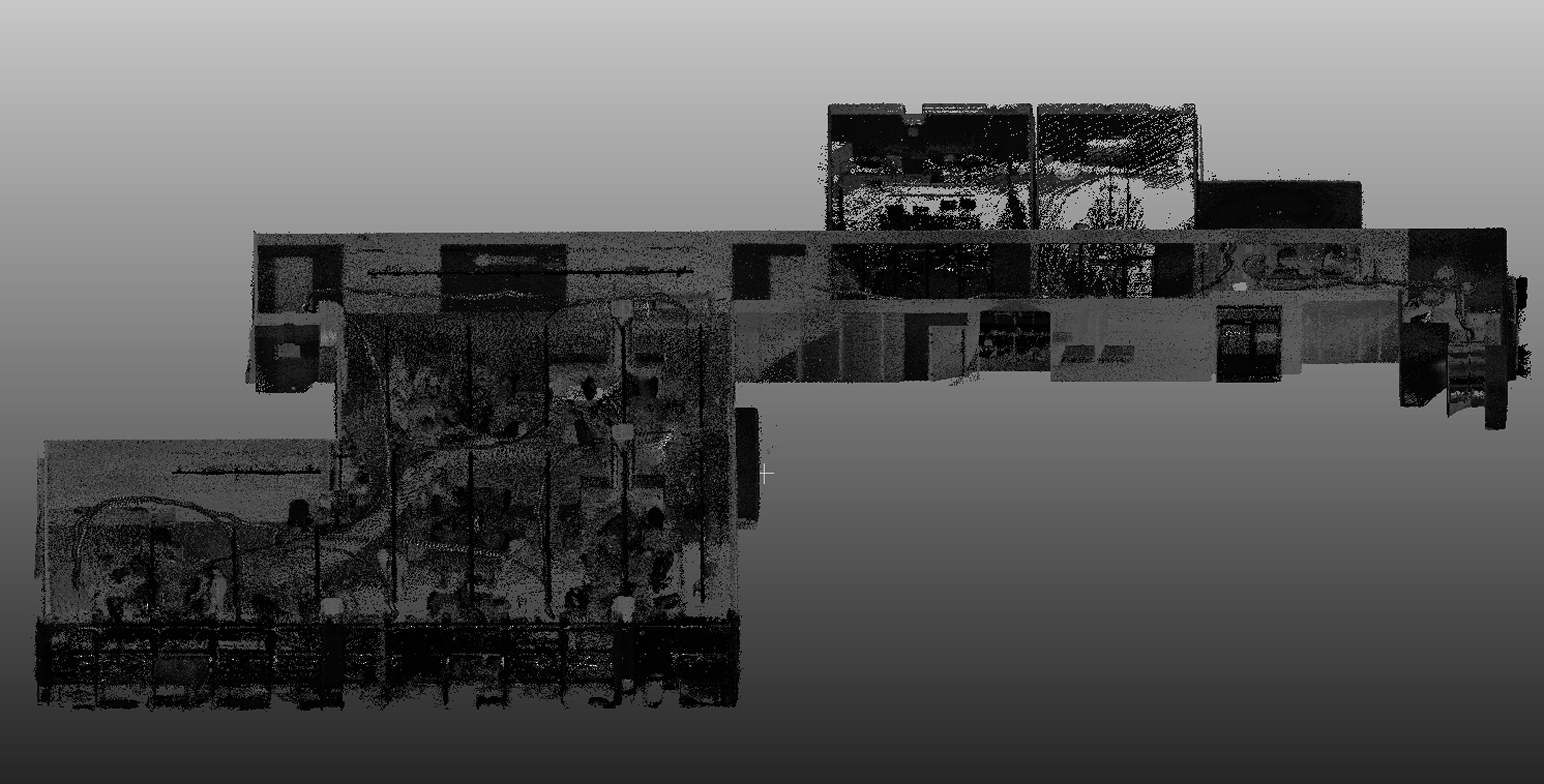

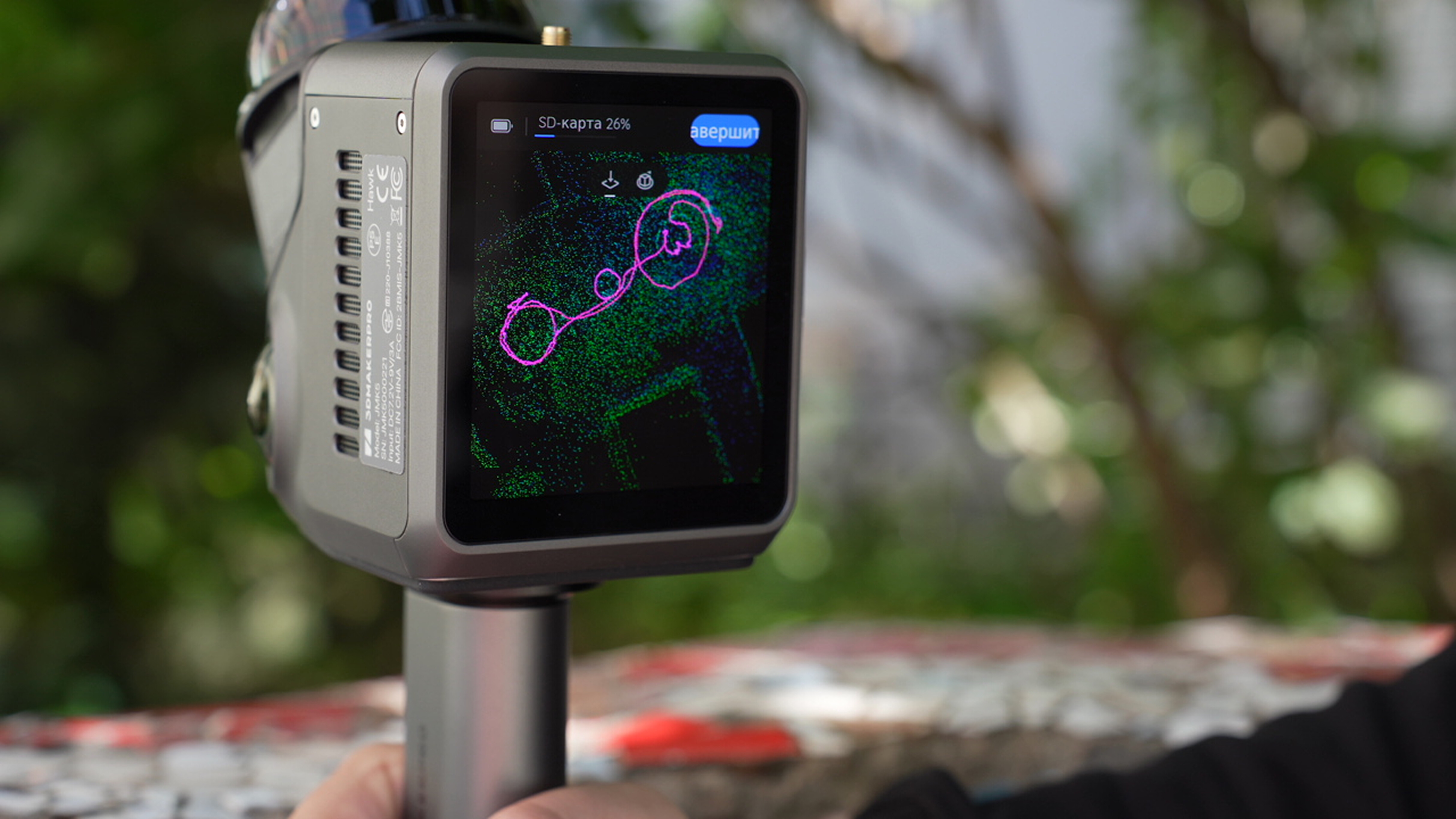

На съёмку части офиса потребовалось 5 минут, итоговый проект занял 3 Гб. Hawk записывает до 480 000 точек в секунду — для этого класса оборудования скорость высокая. На встроенном дисплее сразу доступен предварительный просмотр облака точек:
Розовая линия показывает пройденный сканером маршрут.

Облако точек после очистки

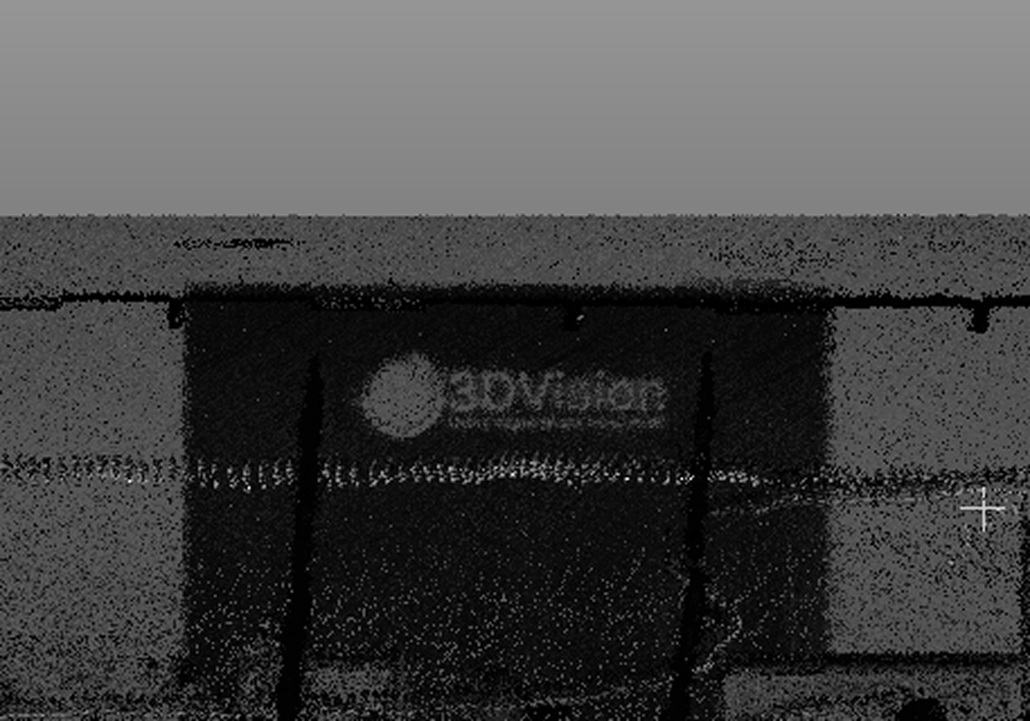

Перед появлением облака точек в рабочей области проект необходимо обработать. Этот этап занимает примерно 30 минут. После него можно измерять расстояния, удалять лишние данные и экспортировать результат в LAS, PCD, PLY, e57 и XYZ.
Самая эффектная функция — построение рендера:
На изображении заметна тёмная дымка. Её дают стеклянные поверхности: лазер отражается от них и создаёт ложные точки. Без стекла облако выглядело бы заметно чище.
В RayStudio нельзя полноценно удалить из результата все нежелательные точки, что ограничивает постобработку. Для наиболее аккуратных рендеров желательно избегать отражающих поверхностей и иметь некоторый опыт съёмки.
Обработка этого проекта на компьютере заняла 6 часов. Для рендера требуется видеокарта NVIDIA не ниже RTX 4060 с 8 Гб видеопамяти.
Базовые требования RayStudio ниже: NVIDIA RTX 3060 с 6 Гб видеопамяти, 32 Гб ОЗУ и процессор уровня Intel Core i7 или выше.
