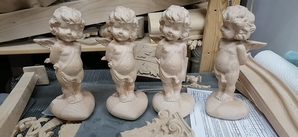

Так получилось, что вся моя деятельность связана с фрезерами и токарными с ЧПУ. В основном вся работа - 3х-4х осевая фрезеровка дерева, пластика, дюраля д16т. Печатать фигурки зеленого Йоды или героев современных мультфильмов меня не привлекает. "Зеленый Йода" - собирательный образ того мусора, который печатается на 3д принтерах и выпадает при поисоком запросе - "3д печать" в поисковых системах)). Только пластик портить. Даже сувенирка для заказчиков предпочтительнее из дерева - потому что дерево.
Дерево, бронза, всегда было предпочтительнее. Но бронзой мы не занимаемся, а вот из дерева периодически сувенирку делаем. В два поворотные оси получается сразу Х2 на каждом станке.

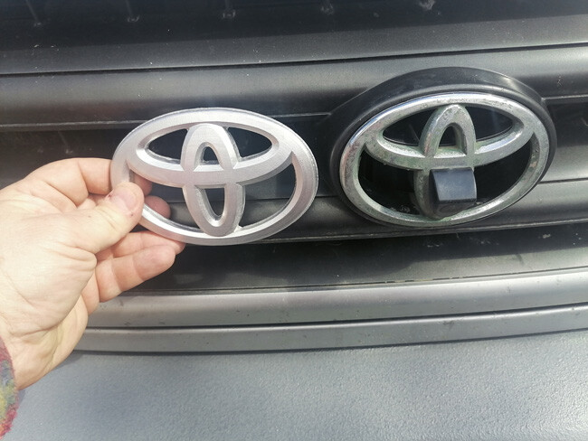

И даже когда возникает интерес сделать что-то для себя или для своего авто, в первую очередь мысли про фрезеровку. Потому как посмотришь на принтер и думаешь - сейчас сопло менять на меньшее, печатать будет лет сто, а тут через 40 минут уже можно привернуть к авто, в случае как с этим логотипом ). Захотелось сделать по мощнее, по жирнее, чем родной ).

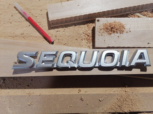

Ну и в случае с шильдами тоже не хотелось печатать. Вернее хотелось напечатать заготовку под фрезеровку, и не использовать черновую обработку - сразу фрезеровать в чистовую. Это просто быстрее, чем елозить тонким соплом 5 часов. Да и после фрезеровки много чище.
Итак - вот оно, первое нужное применение - печать заготовок под фрезеровку. Иногда просто нет возможности купить толстый пластик под фрезеровку. Либо его продают от листа 2х3 метра, либо его нет нужной толщины. И тут еще доставка троячек )). Но это пол беды. Я что-то вырежу - а остальной материал будет просто валяться в мастерской и занимать площадь. Так что печатаем заготовку с припуском в пару миллиметров, дорисовываем в модели детали, за которые будем крепить в станке и фрезеруем.

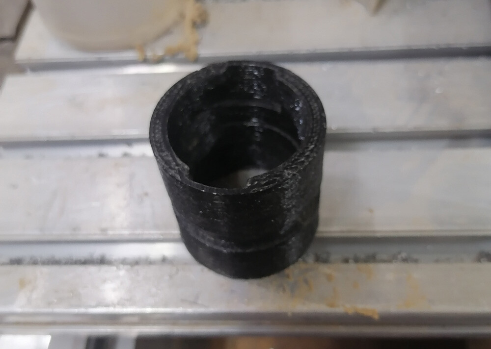

Второе применение 3д принтера у нас в мастерской - печать переходников для шлангов пылесоса. Не важна детализация, не важне диаметр сопла, ни пост обработка - важен функционал. Быстро в максе накидал - и уже через 30-40 минут переходник, которого не взять нигде. И вообще плевать на его внешний вид.
