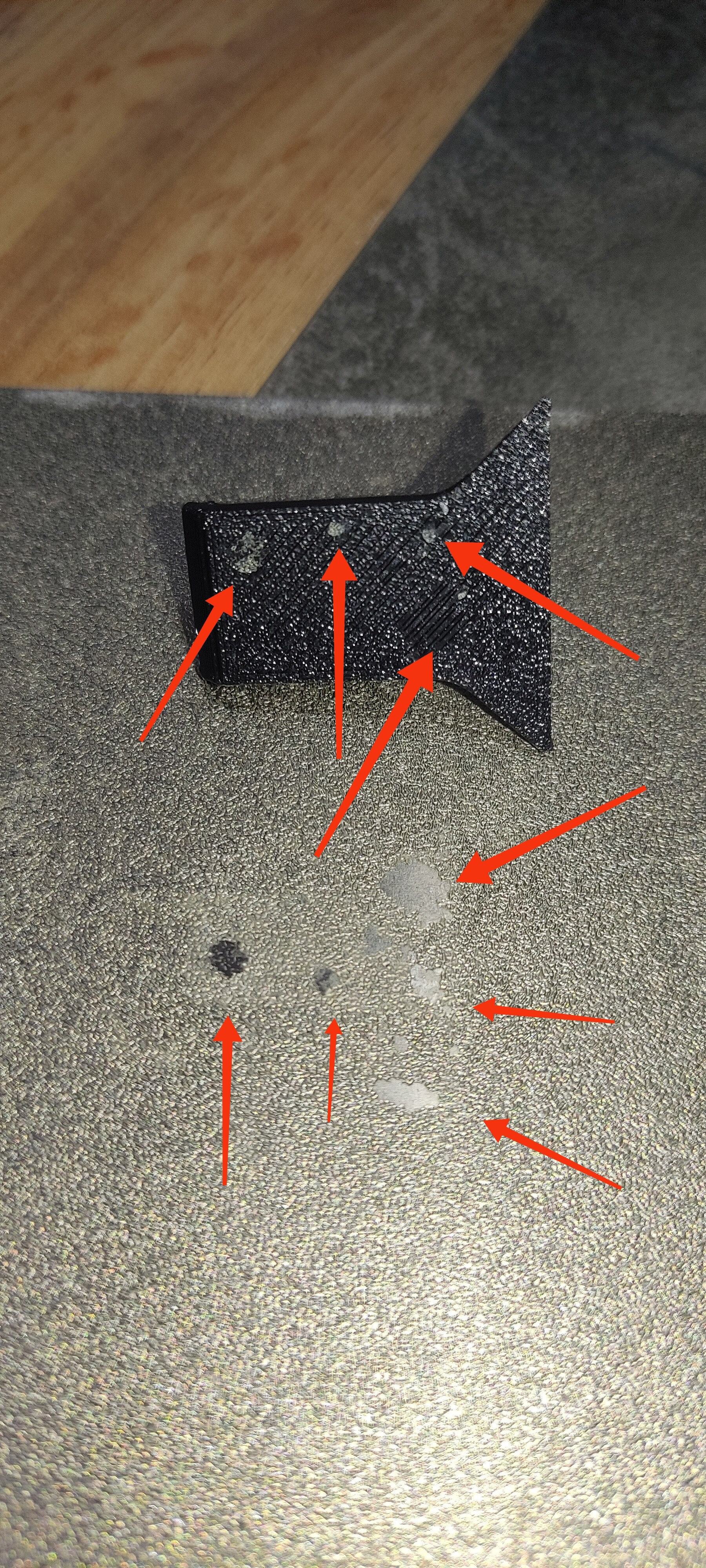

Гладкая пластина из текстурированной pei.
Собственно попалась бракованная pei пластина. Текстурированный слой начал отрываться вместе с моделью

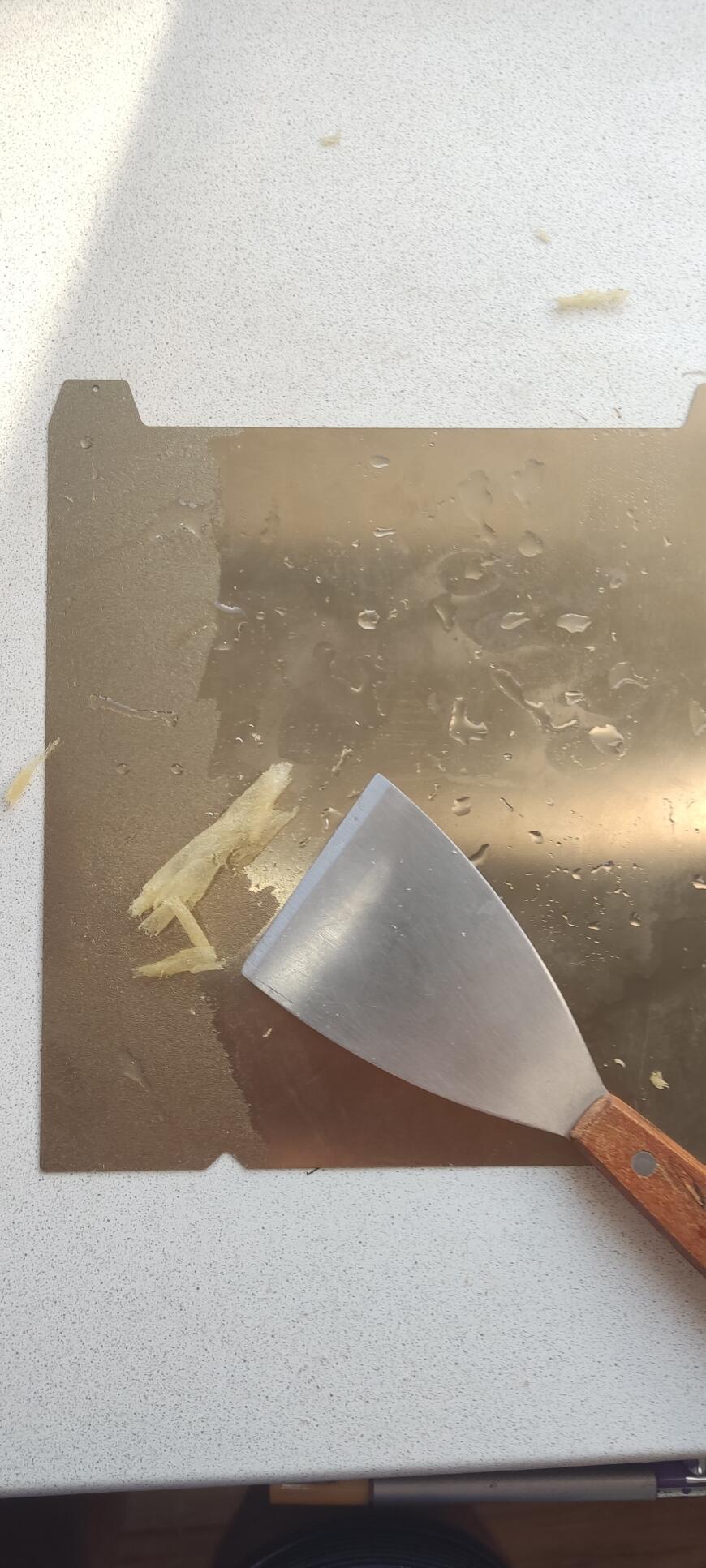

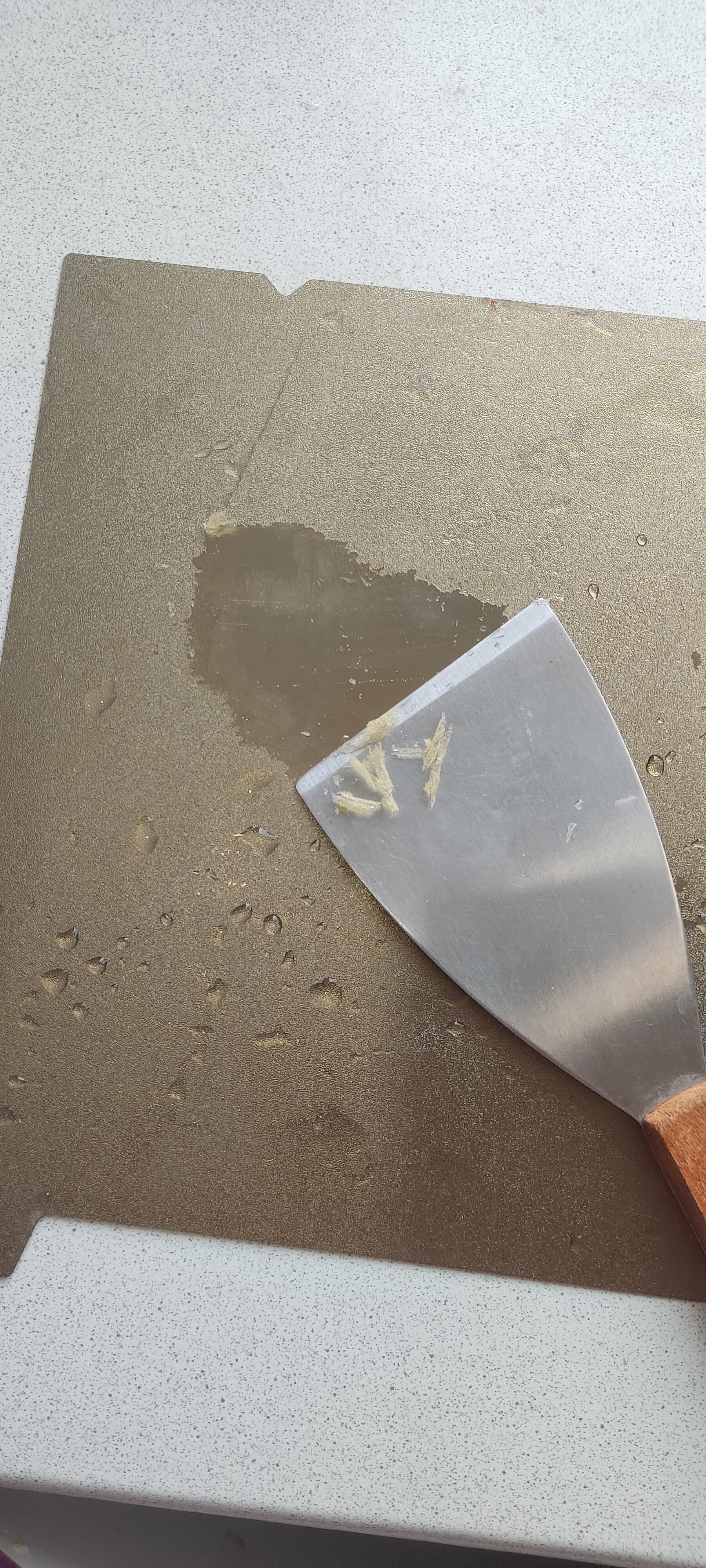

Понятно что это не годится для печати. Решено было убрать текстурированный слой.
Содрал обычным шпателем.

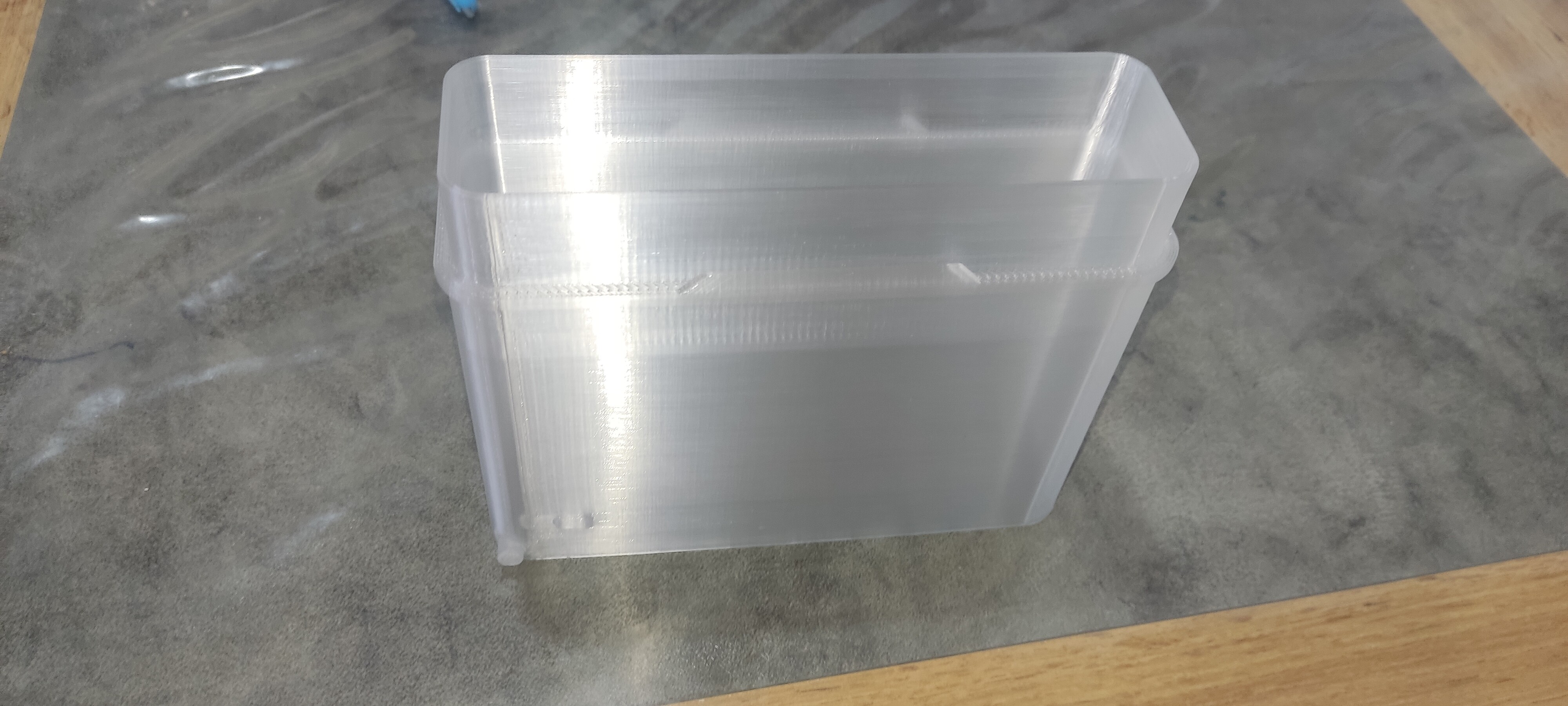

Далее заматовал 1000 наждачкой. Тк. На глянец детали не будут держаться. Печатал petg в качестве клея использовал много чего. Лучше всего держит на пвп карандаше.

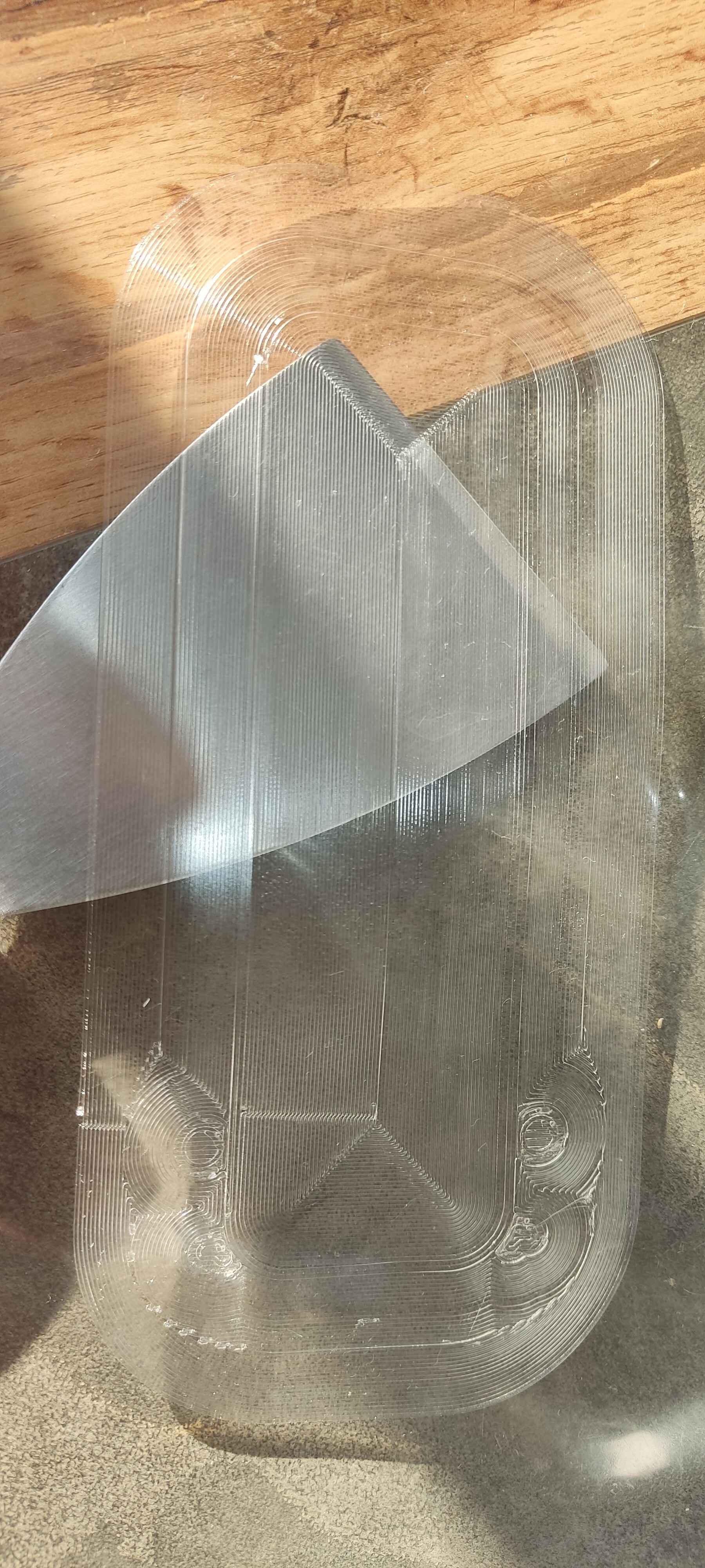

Ну и соответственно результат.
Нижний слой-глянец как на стекле
В процессе печати.
(Контейнеры довольно большие и тонкая стенка. Поэтому такая кайма.)
Готовый вариант.
В общем можно брать на вооружение. Кому требуется глянцевый нижний слой. Либо накопилось уставших pei пластин.
