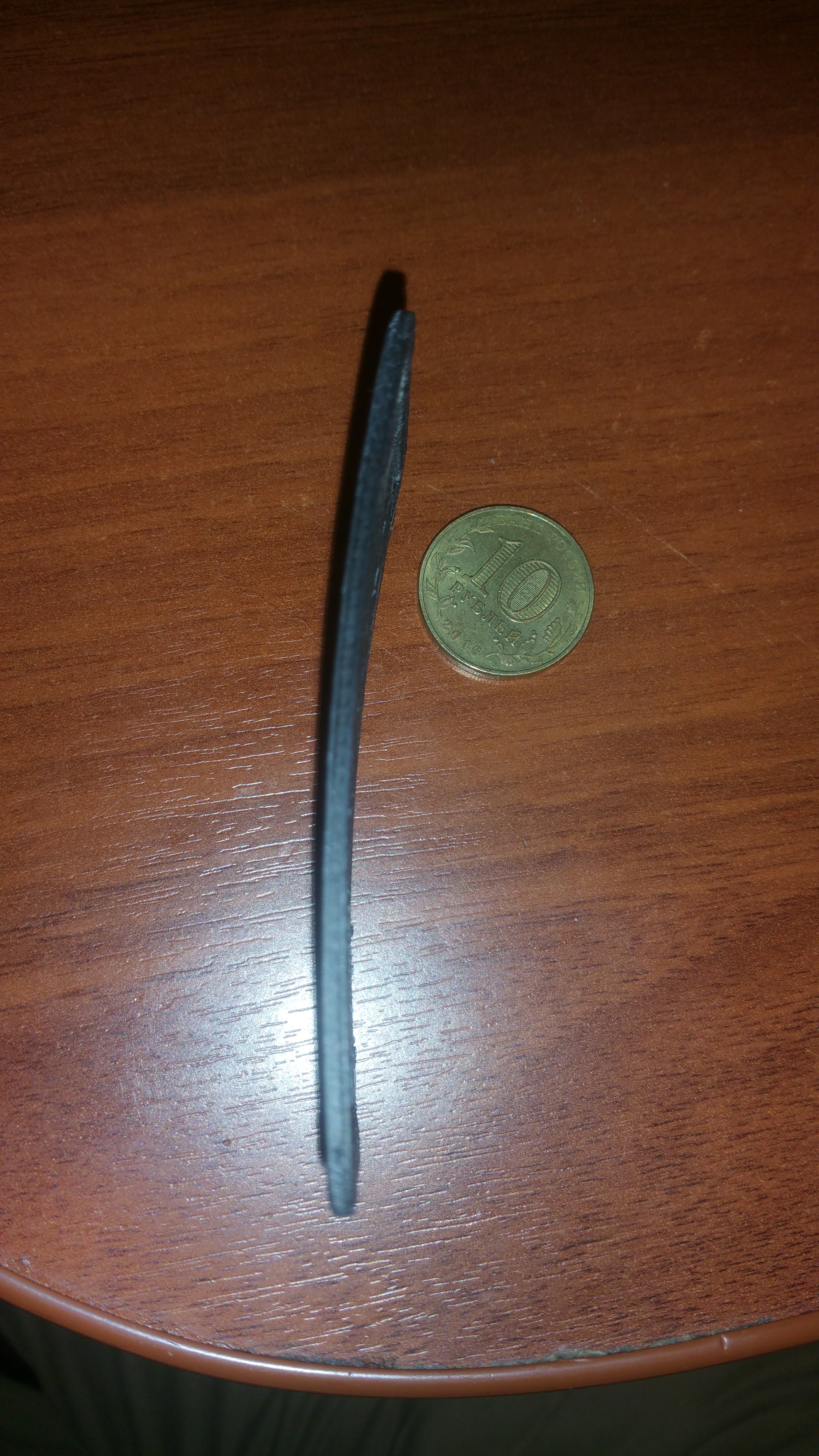

Длину не замерял, но судя по слайсеру (как выяснилось) метров 7.
Раз уж на пластике написано карбон, решил проверить его прочностные показатели и распечатал бляху для ремня.
Быстренько накидал в Солиде модель под ширину ремня 35 мм толщину бляшки сделал 2 мм (потом понял что ошибся, видел бляшку из карбона, так она 3,5 мм толщиной). От отверстия под ремень до края бляхи 5 мм.
Ну и поставил печать. Даже не думал что что-то путевое получится.
Так как это PLA, выставил 220 град на сопло, 80 на стол, к ситаловому стеклу прилипло отлично. Увидите на фото излишки материала - это 0,95 коэффициент усадки забыл сменить. Отлипла модель на 35 градусах от стола как и PLA обычный.
Срезал немного излишек материала, продел ремень и задумался, как бы проверить.
Повесил на ремень 11 кг живого материала, страхую.... Держится.
Встал и сам начал тянуть за ремень... Не ломается.Ну собственно, взял и сам повис на ремне. 75 кг.... Держится!!!! Минут 5 висел.Правда, потом на меня дочка прыгнула и бляшка сломалась. Как вы и могли предположить - четко по разделу слоев.
Я теперь в небольшом замешательстве: это у u3print карбон такой прочный или любой PLA?
