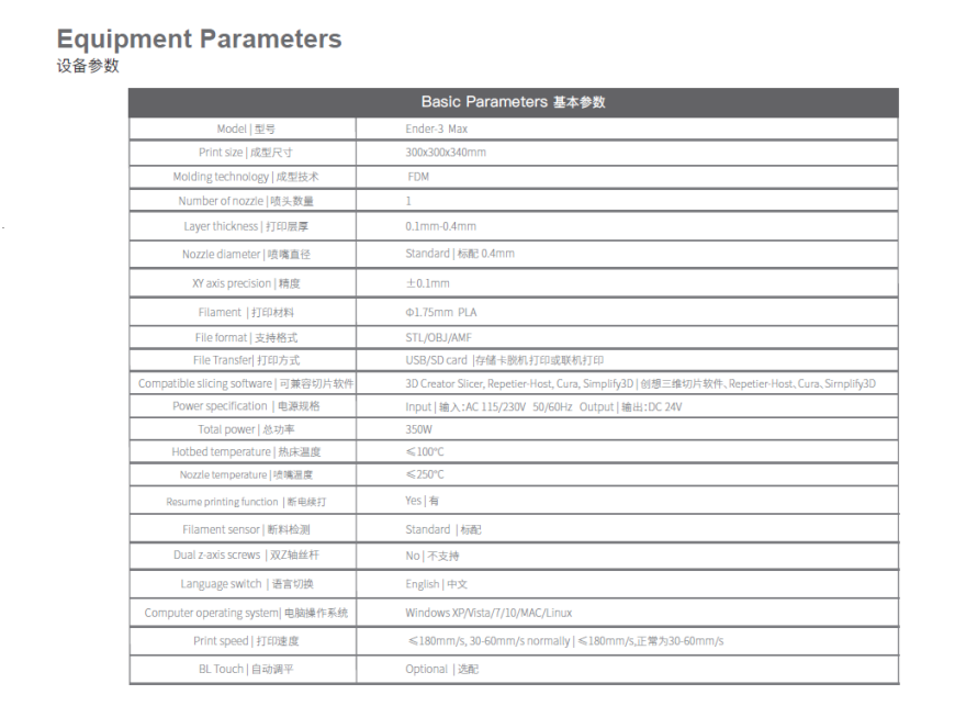

Что бы не превращать статью в длинный и сухой пост о его технических характеристиках выложу кратенькую табличку, которая идет в комплекте с принтером.
Из таблице можно сделать вывод, к сожалению это принтер не печатает металлами, ну и судя описанию он предназначен для печати PLA, хотя я считаю суда спокойно можно писать и PETG. Видимо упустили те кто писал данную таблицу. И стоит отметить отличительную особенность - это областью печати принтера 300х300х340 мм.
Пару ключевых моментов хотелось бы отметить
1. Стол 24 В. Греется не очень долго по сравнению с 12 В.
2. Ну и для не которых, может быть и не достатком, всего 2 языка Английский и Иероглифы (может китайский я в них не разбираюсь)

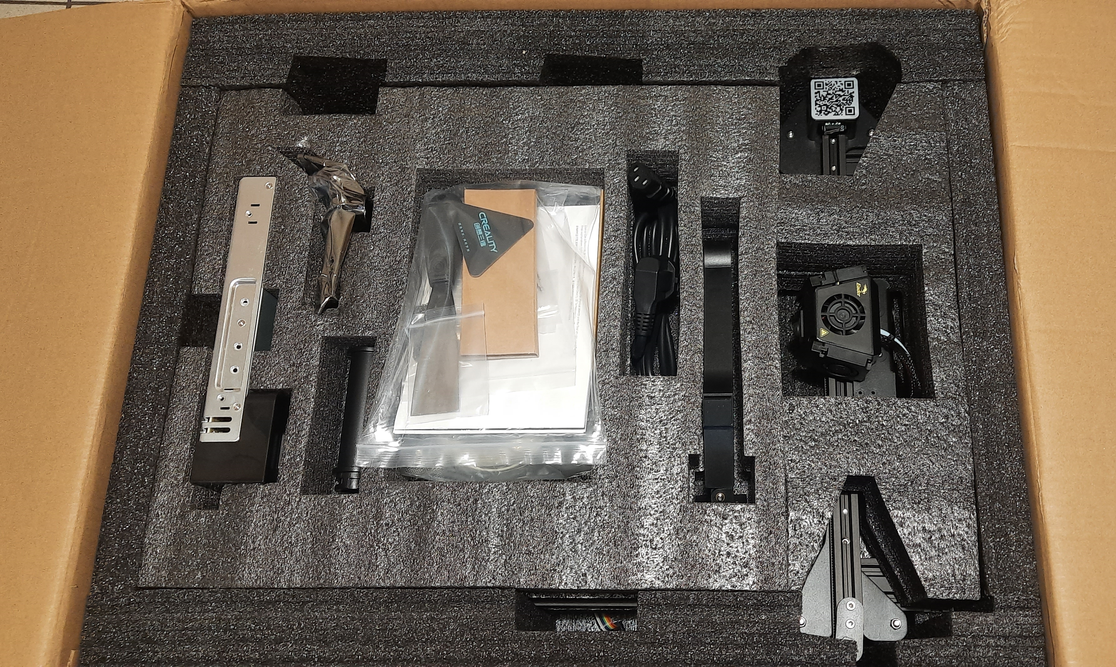

А вот как выглядит открытая коробка куда интереснее (В коробке 2 уровня. )
На верхнем уровне находиться экран, блок питания, пакет с мелочевкой, держатель катушки и кабель
На втором уровне собранный стол с основанием и портал

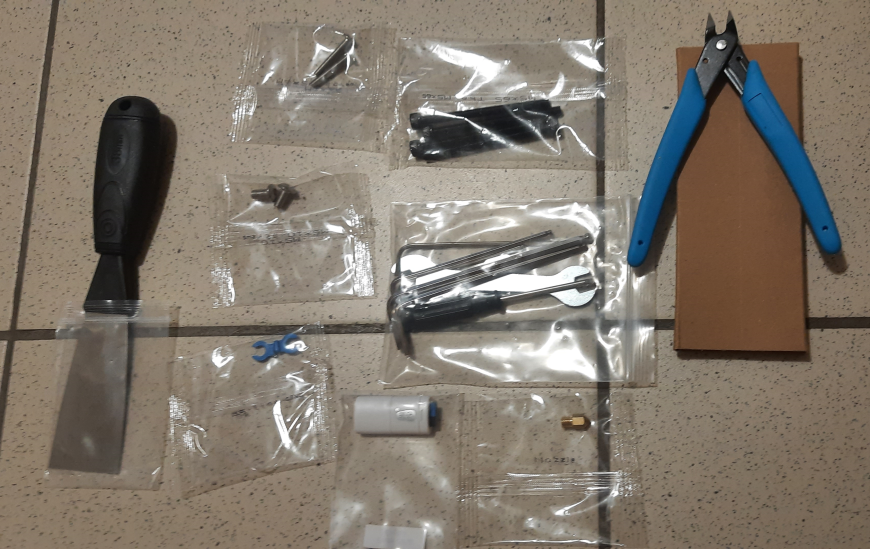

В пакете с мелочевкой имеются следующие комплектующие:
- всеми любимые качественные кусачки )))) (думаю у печатников их уже накопилось как минимум 3 шт., а то и с десяток)
- шпатель (я им не пользуюсь от слова вообще, куда удобней штихмус или специальный шпатель с али с лезвиями https://aliexpress.ru/item/4000184334578.html?spm=a2g0s.9042311.0.0.274233edXyTMCc)
- набор ключей и отвертка. Стоит отметить, что ключи не сломались при сборке (обычно шестигранные ключи при закручивании в комплекте идут «сырые» и с трудом могут прожить даже одну сборку). Количество инструмента достаточно, что бы собрать/ разобрать весь принтер.
- игла для чистки сопла 0,4 мм. Пригодилась сразу при первой печати
- инструкция
- набор метизов. Каждый пакет подписан и при следовании инструкции? не трудно будет разобраться какой винт куда устанавливается.
- флэшка с файлами — слайсер, инструкция, видео по сборке, тестовые модели для печати
- запасное сопло 0,4 (его можно идентифицировать только по таблице, так как надписей на нем нет) и запасной фиксатор на трубку

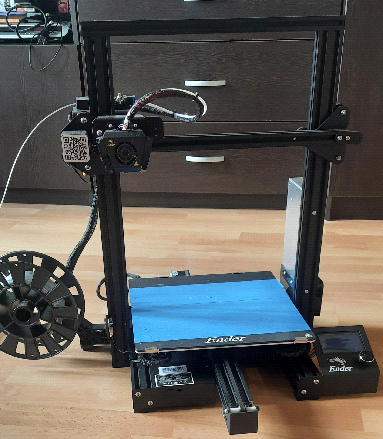

Конструкция принтера достаточно простая и не замысловатая.
Принтер в сборе
В Основании принтера находятся алюминиевые профили 40х40 мм, стойки портала 40х20 мм, перемычка портала 20х20 мм.
Архитектура данного принтера openbuilds. Стол зафиксирован на 6 параллельных роликах, а ось z по 3 ролика с каждой стороны. Достаточно распространённая архитектура в современных принтерах. (Не обращайте внимание на синий скотч просто я к нему просто привык и при печати PLA всегда клею.) Хотя на стекле стола имеется перфорация для адгезии деталей я приклеил скотч.
(основание принтера вверх ногами))

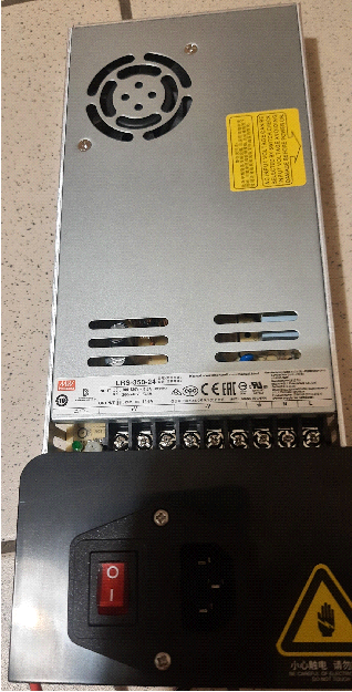

Само собой сборка не может сопровождаться и разборкой.

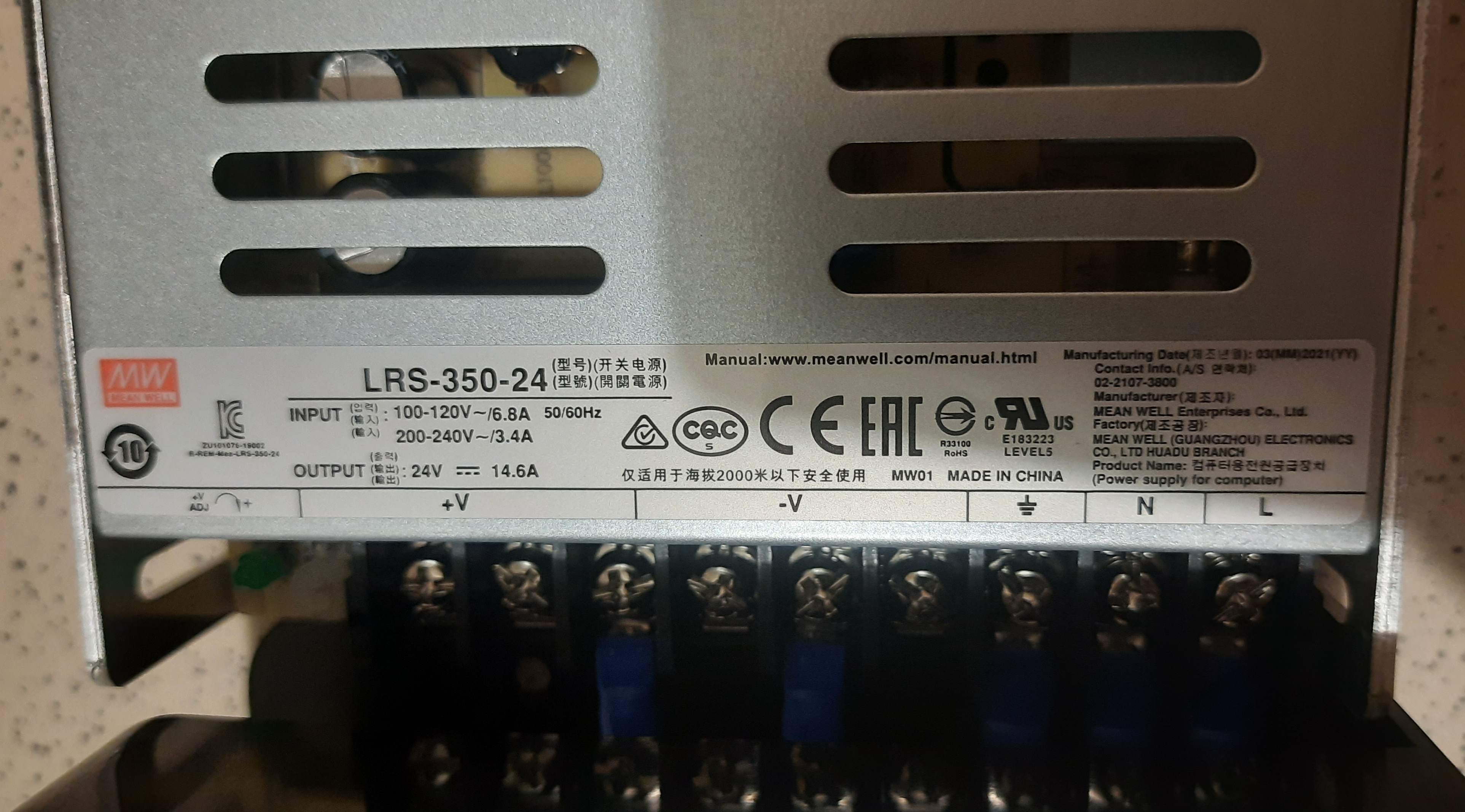

Разобрал частично блок питания. Стоит отметить, что блок питания не какой то ноу нейм, а качественный хороший Meanwell 350Вт 24в.

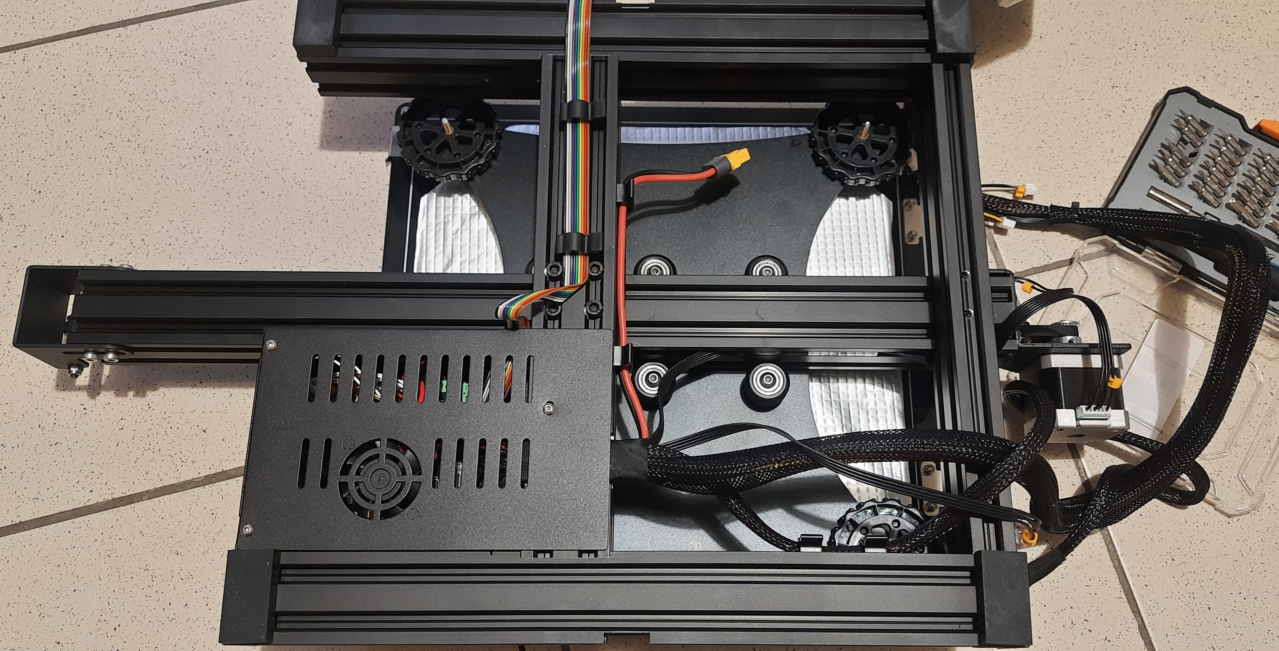

Блок управления(плата управления).
Мозги фирменные Creality 4.2.2. Основной недостаток который хочу отметить так это то, что драйвера двигателей распаяны на плате и их не заменить, конечно, если вы не гуру микро электроники и пайки. Кулибины во всем найдутся, но я к таким не отношусь, мне проще и удобнее когда они съемные.
Контроллер на данной плате управления STM32 (32 bit)
Исходя из рассмотрения предыдущих конструкций (по статьям) заметил отличие - вентилятор блока охлаждения у данной версии находится внизу принтера, а не как на некоторых предыдущих версиях вверху и весь шлак со стола летит прямиком в блок управления для защиты которого и приходилось делать воздуховоды.
Экран на данной принтере всеми любимый 12864, ни каких отличительных особенностей на нем не видел кроме того что он фирменный и имеет 3 входа/выхода Exp (если не ошибаюсь предыдущие принтеры данного семейства лишены этого удовольствия)
По всем осям установлены механические концевые выключатели и шаговые двигатели nema17 (не возможно понять какой фирмы так как шильдики отсутствуют). Имеется механических концевик сигнализирующий об отсутствии окончании филамента. Экструдер боуден. В прошивке реализована пауза и продолжение печати при пропадании питания.
Вообщем то все что стоит отметить из конструктива я сказал. Не чего выдающегося в нем нет, простота конструкции и простота комплектующих это тоже залог успеха. Ремонто пригоден и легко при необходимости модернизируемый.

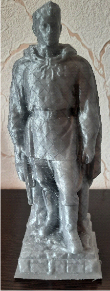

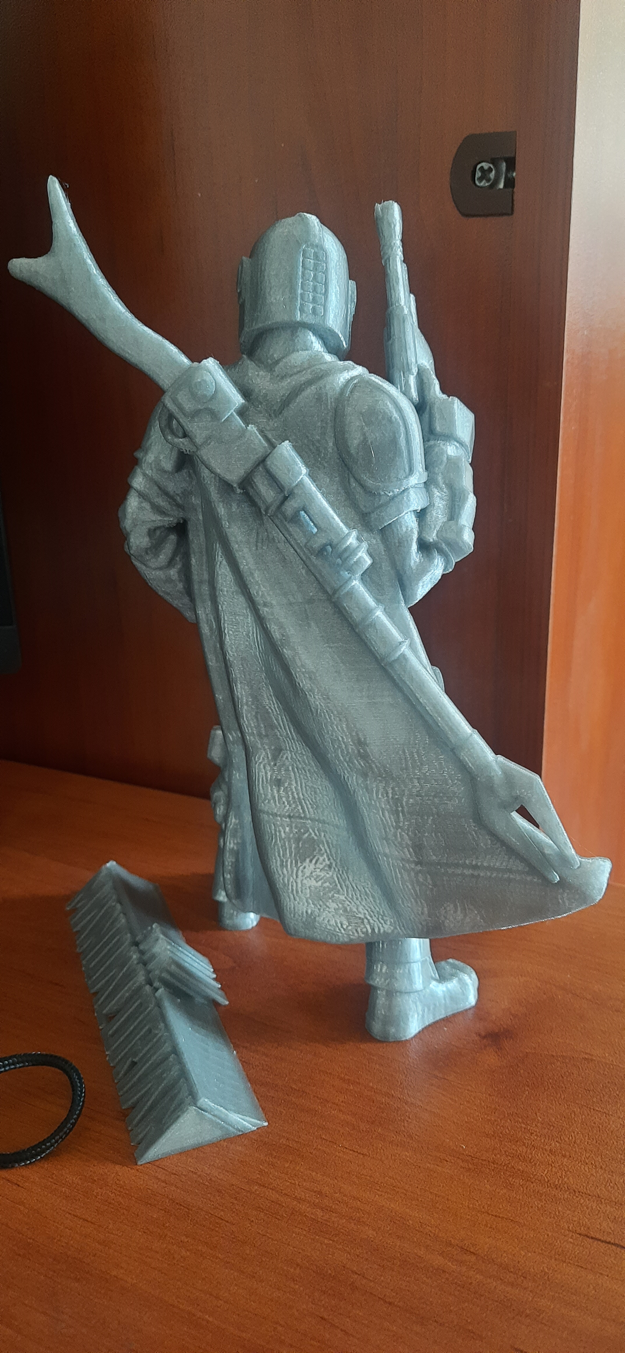

Решил не печатать всякие тестовые детальки, коих и так много было на других принтерах напечатано, а сразу крупные и габаритные модельки.
Не долго думая скачал модельку с интернета и на стандартных надстройках нечего не меняя в слайсере, который идет вместе с принтером, запустил на печать. Но тут небольшое фиаско - сопло было забито, но благодаря иголке для прочистки проблема решилась очень просто. А дальше печать пошла без особых проблем.
Как видно качество среднее . Толщина стенки всего 2 прохода из-за чего видно внутреннее заполнение. Скорость 40 мм. Ретракт не настроен сразу видно «волоски» или паутину кто как любит называть.

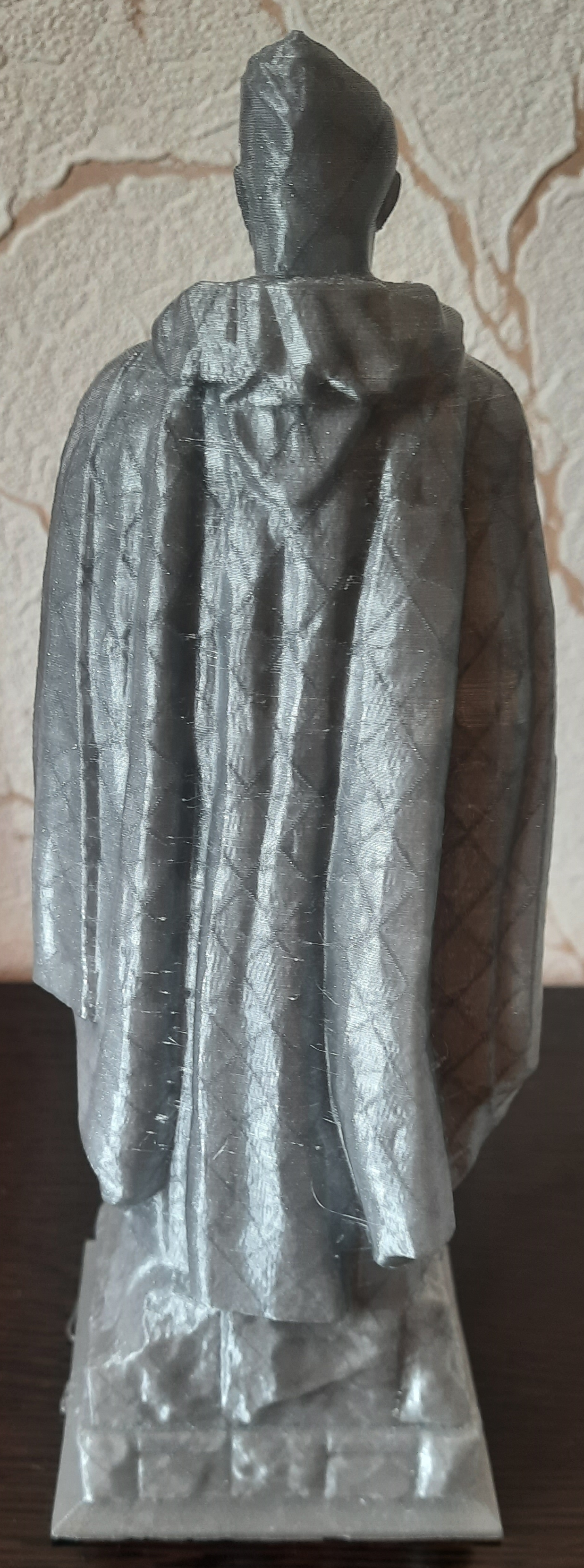

Но слегка изменив настройки слайсера результат стал в несравним с первоначальной печатью.
Скорость поднял внешнюю до 60 мм, откорректировал ретракт, толщина стенки 3 прохода, скорость заполнения 80 мм (но думаю это еще не предел, буду пытаться на максимум разогнать).
В обоих случаях печатал PLA, пластиком. Габарит модели по высоте в обоих случаях превышал 250 мм.
Результат считаю просто отличный.
