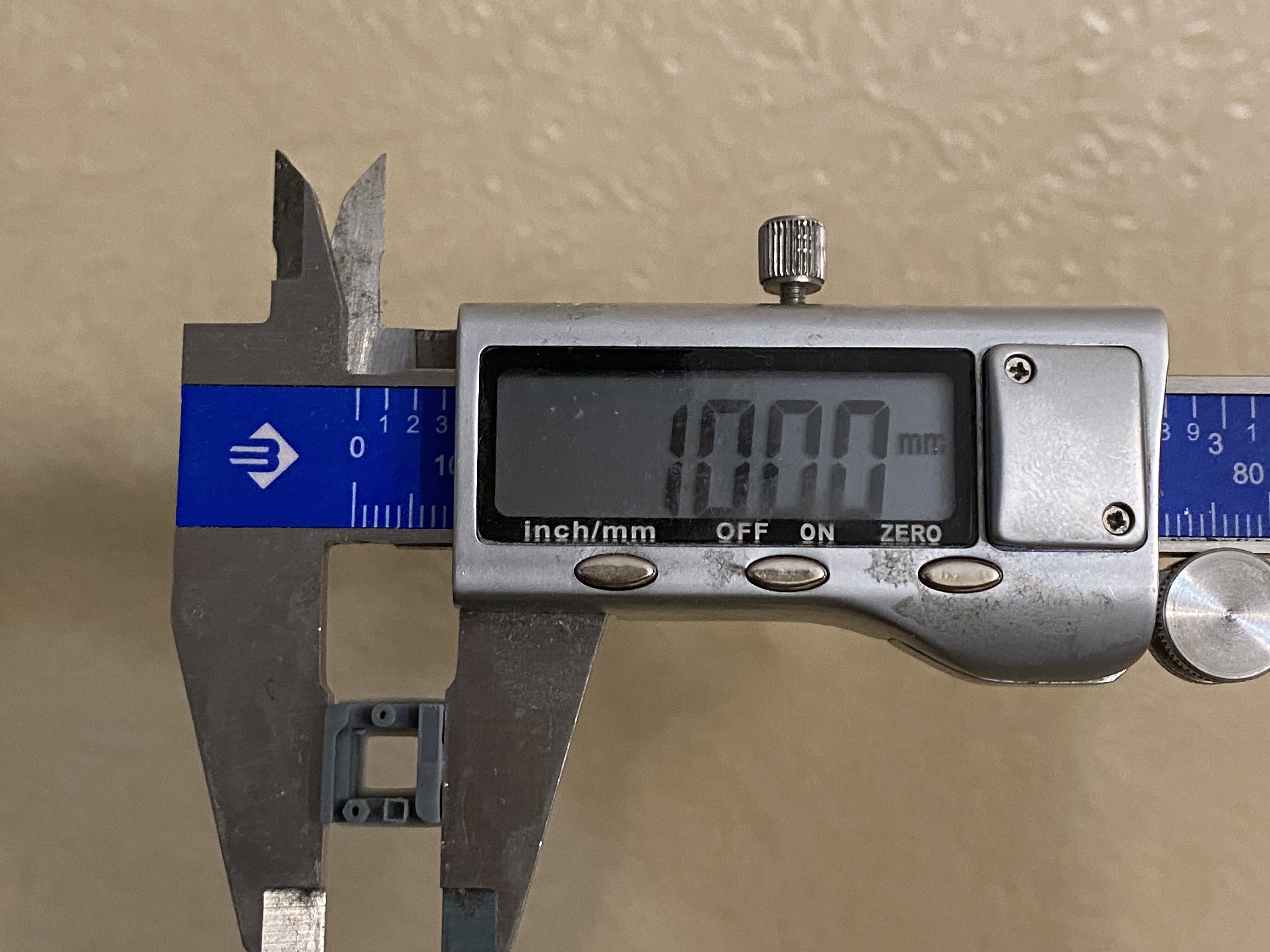

От серых полимеров ждёшь всегда чего-то внушительного. Подбирая режимы на кубиках, меня очень огорчила детализация. Сначала загрузил печать на Sirius black lite. Слой 25 мкм, экспозиция 1.3 сек.
Обзор полимеров Harz labs
Видно что не пропечаталась последняя планка гребенки. Но при этом по щелям просто катастрофа.

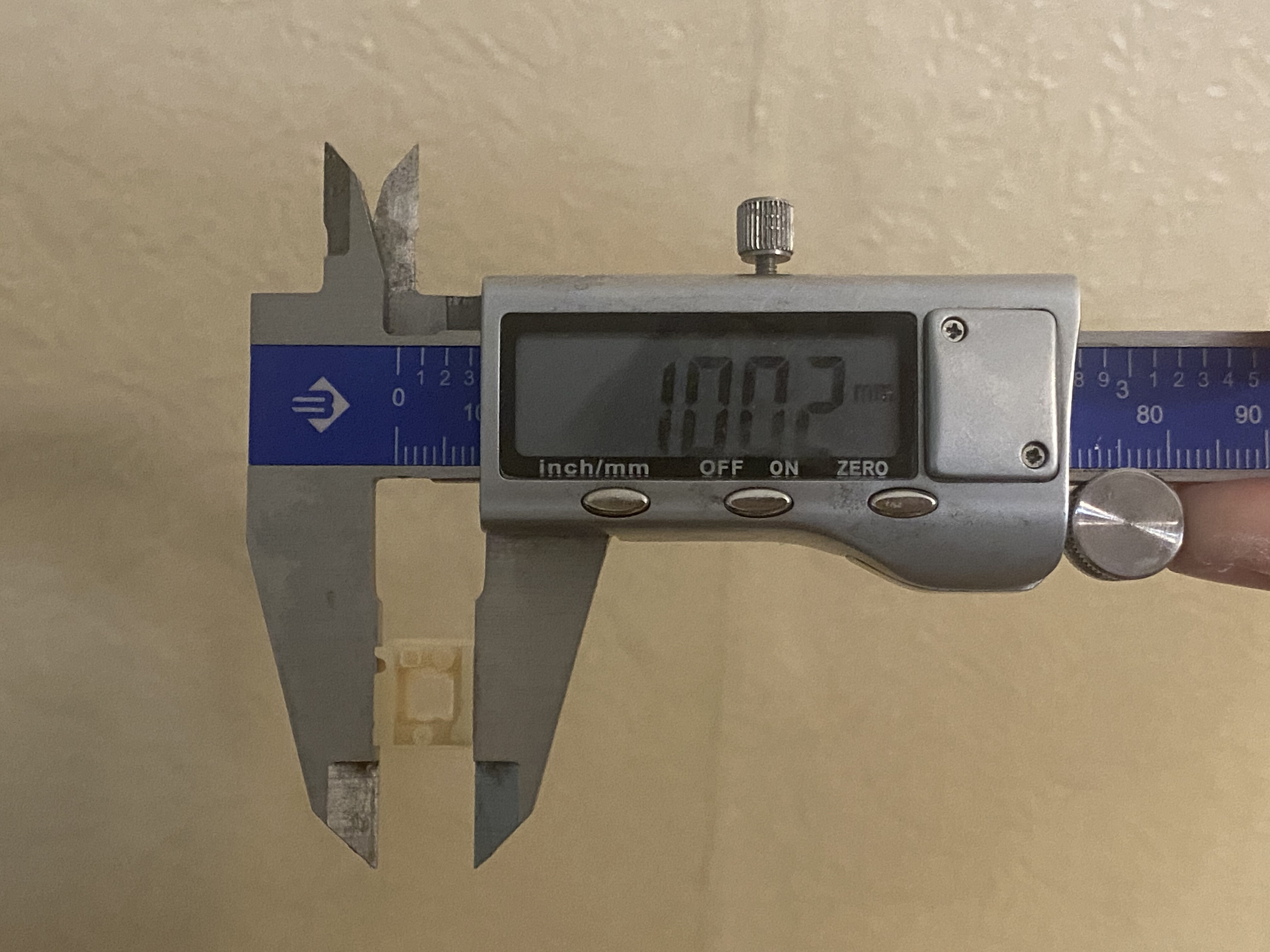

3. Dental model Bone.
Печатал им на Sirius Black. Слой 25 мкм - экспозиция 0.7 сек.
Детализация сильно хуже предыдущих полимеров, на фото кубик в минусе. При экспозиции 0.9 сек на слой - получаем размер 10.03 и кубик похожий на пельмень.

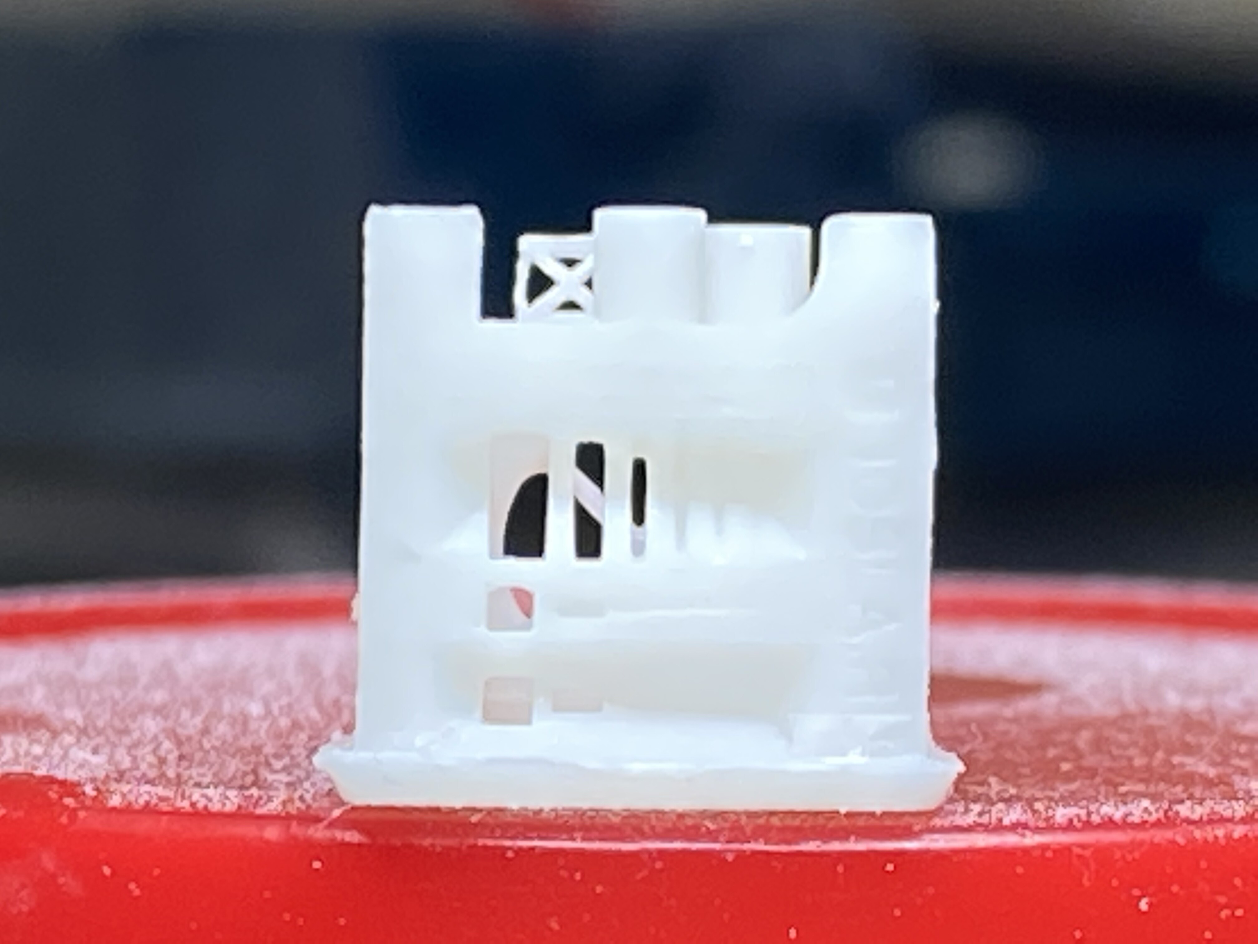

Можно бы решить что все около белые полимеры такие, но нет.
Слева hardlight ceramic white
Посередине Harz labs bone
Справа hardlight dental temp A3.
Из плюсов - у материала интересная бархатная фактура. Использовать его лучше для демонстрационных моделей.

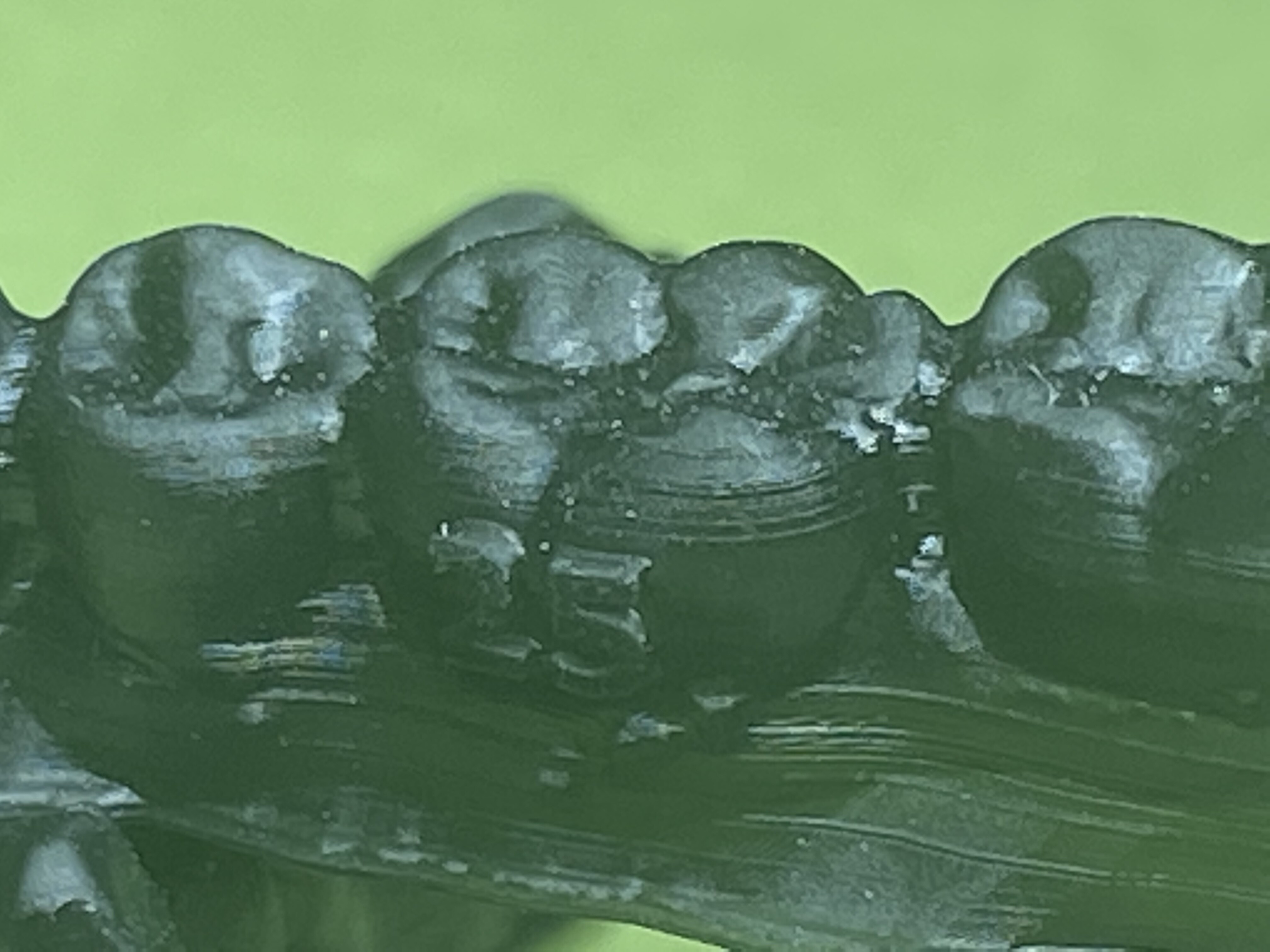

Немного челюстей. Печать идёт стабильно.
