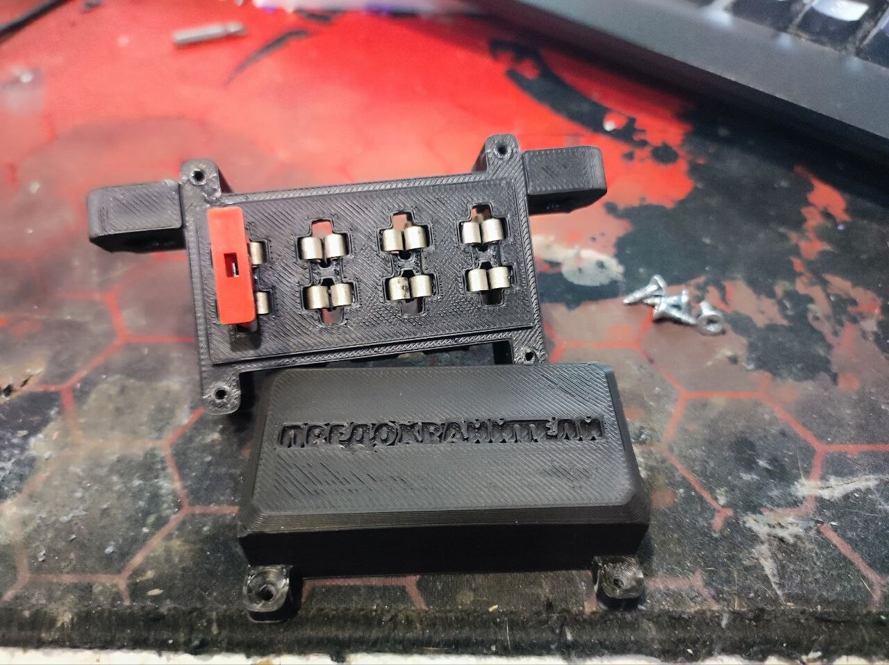

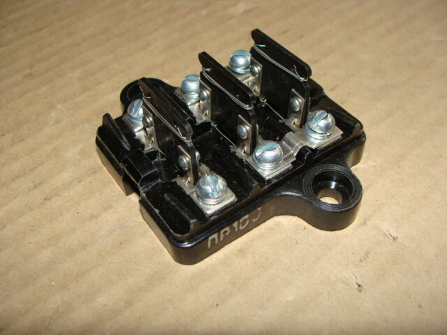

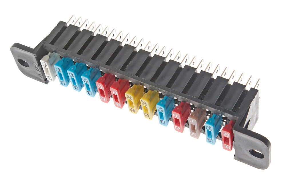

В недавнее время появилась небольшая подработка по ковырянию электрики уаз 3303, и, увидев там советские вставки (фото 1), было решено сделать блок предохранителей из подручных средств. Был взят блок предохранителей с разбитым корпусом от волги 3110 (как на фото 2), оттуда достал контакты, обмерил, смоделировал, добавил один резервный предохранитель, вот что получилось: (остальные фото)

Фото 2. Пример блока предохранителей с волги 3110

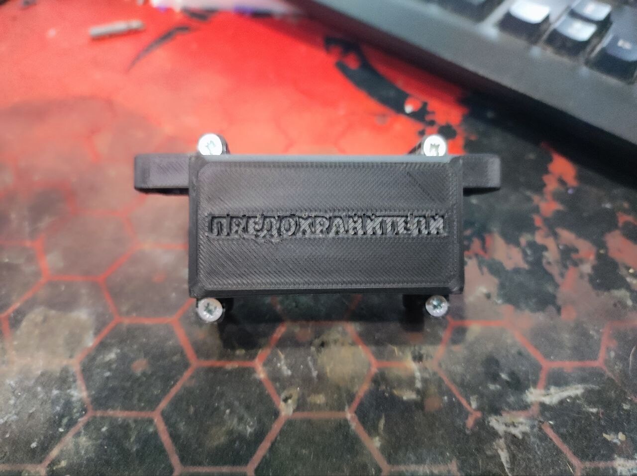

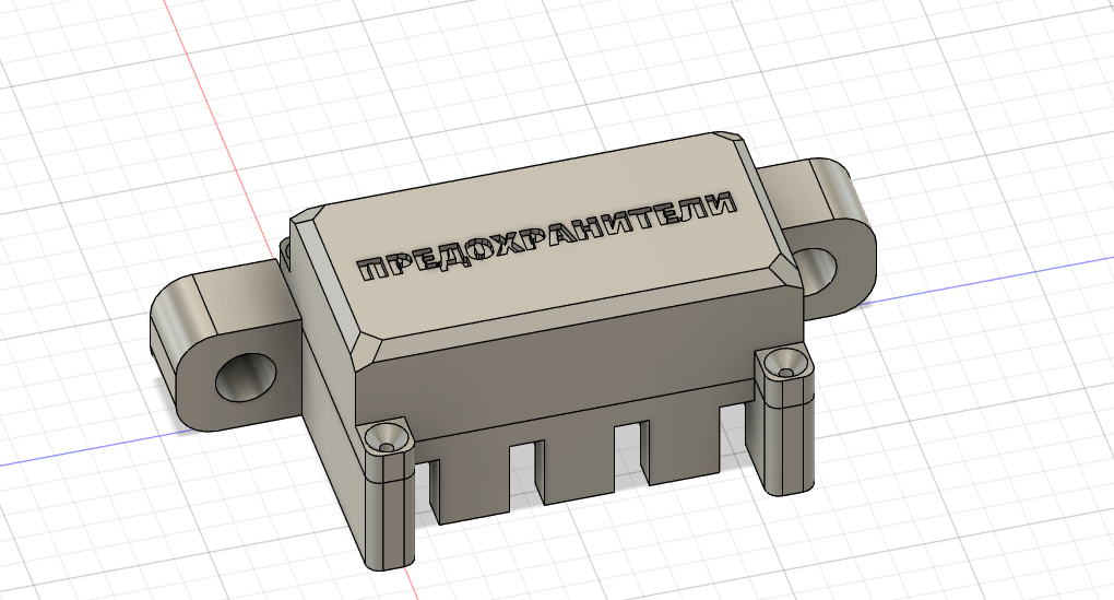

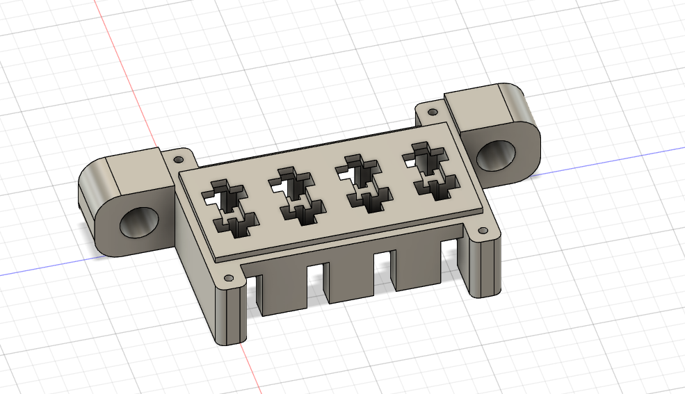

Фото 3,4 - готовые модели корпуса и крышки
