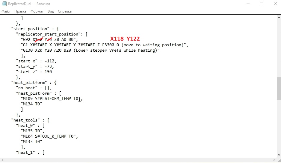

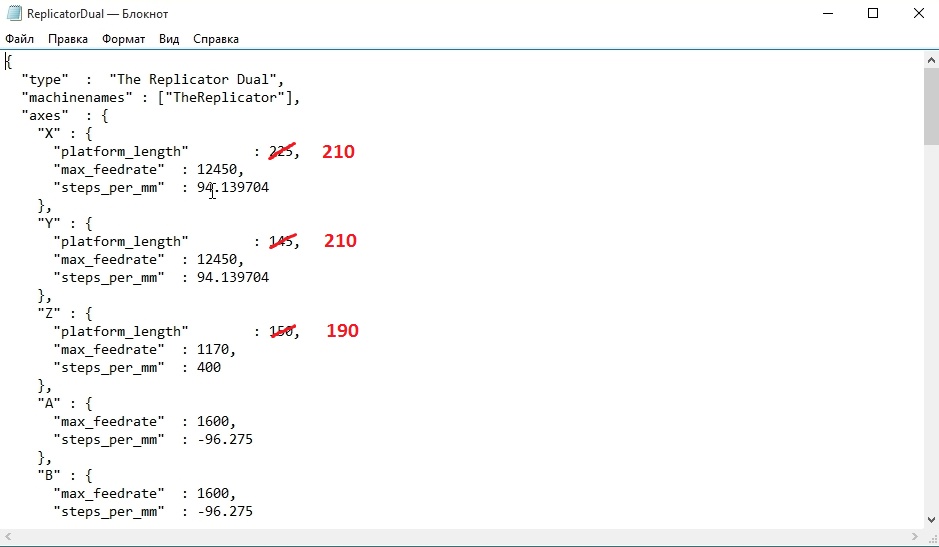

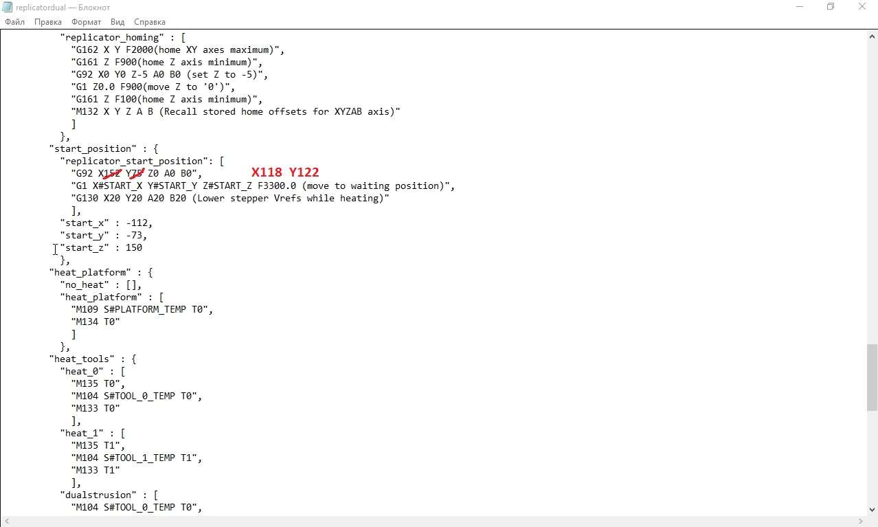

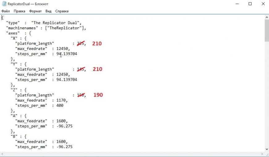

Поэкспериментировал с разными слайсирами MPrint, ReplicatorG и пока остановился на MakerBot Bundle. Проблема в том что моего принтера в настройках нет. В результате печать сильно смещена к краю, нет возможности печатать модель 210*210*190 и в окне программы отображается рабочий стол не моих размеров. и при начале печати экструдер пытается уехать за границу рабочего поля и неприятно трещит.

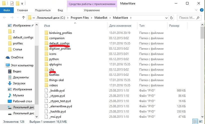

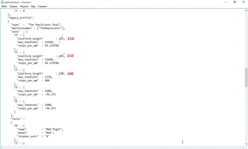

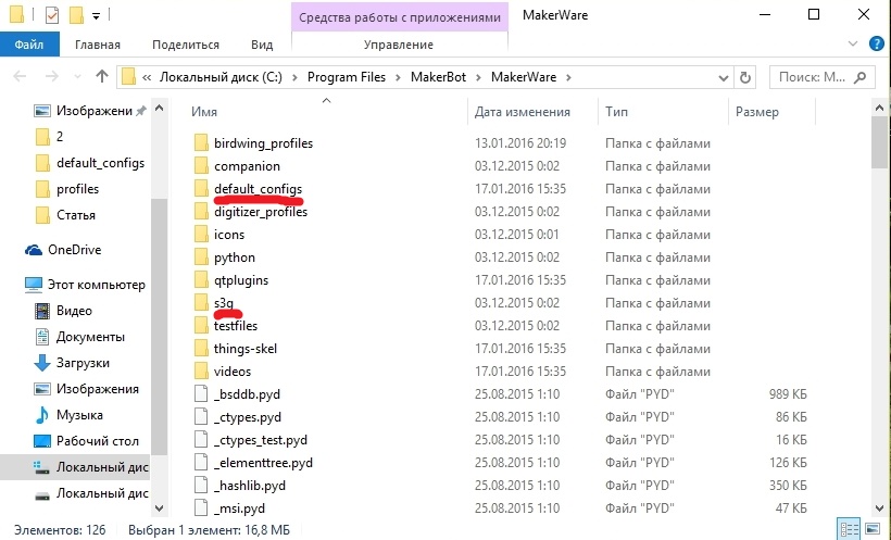

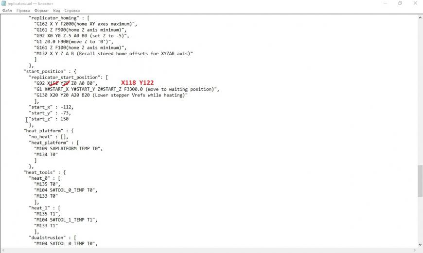

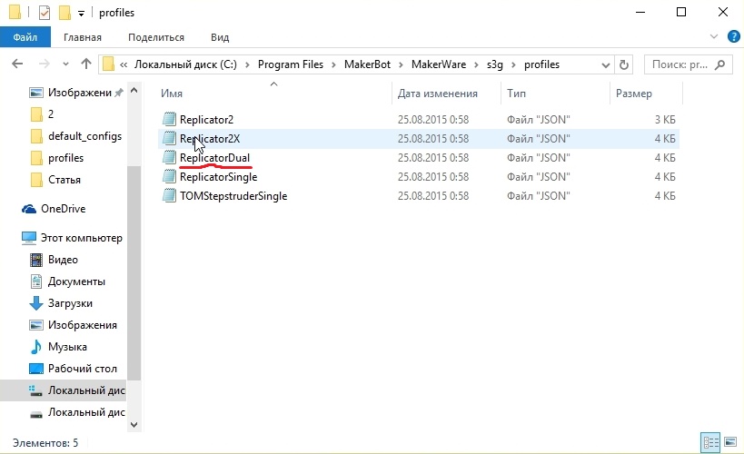

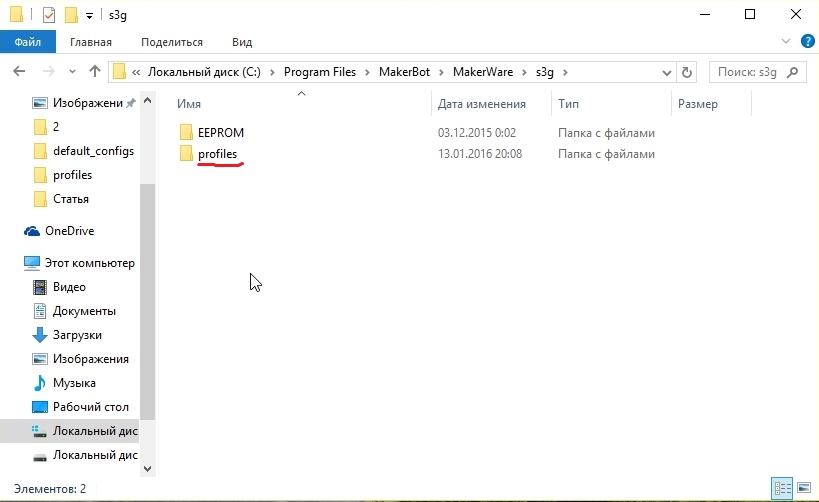

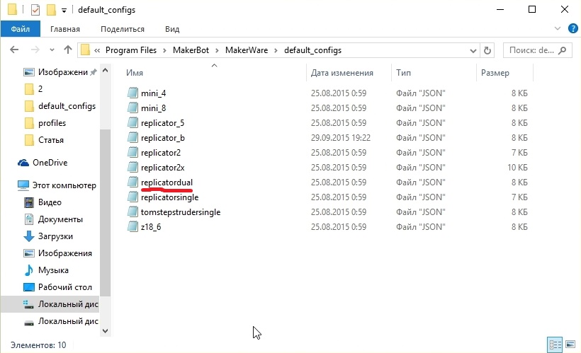

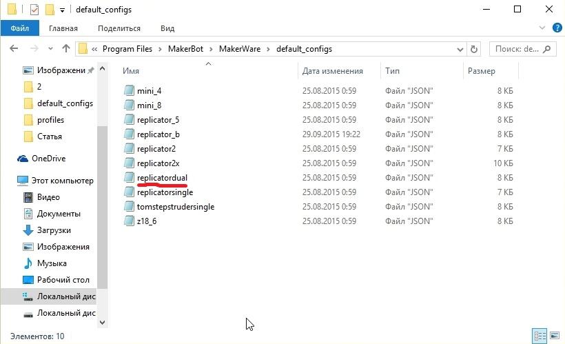

Залез в файлы программы поменял циферки, теперь пользуюсь. Для тех кто решит использовать эту неплохую бесплатную программу выкладываю настройки. Делал под себя для принтера Mbot Grid II с двойным экструдером.И так проводником открываем директорию программы. C:Program FilesMakerBotMakerWare. Нас интересуют две папки и два файла.Отрываем первый файлФайл сначала вырезаем и вставляем например на рабочий стол, затем открываем блокнотом, вносим изменения, сохраняем (при этом следим чтобы расширение файла осталось прежнем, а не поменялось на txt) вырезаем с рабочего стола и вставляем обратно на его законное место. Аналогично проделываем со вторым файломТеперь перезагружаем компьютер и работаем.
