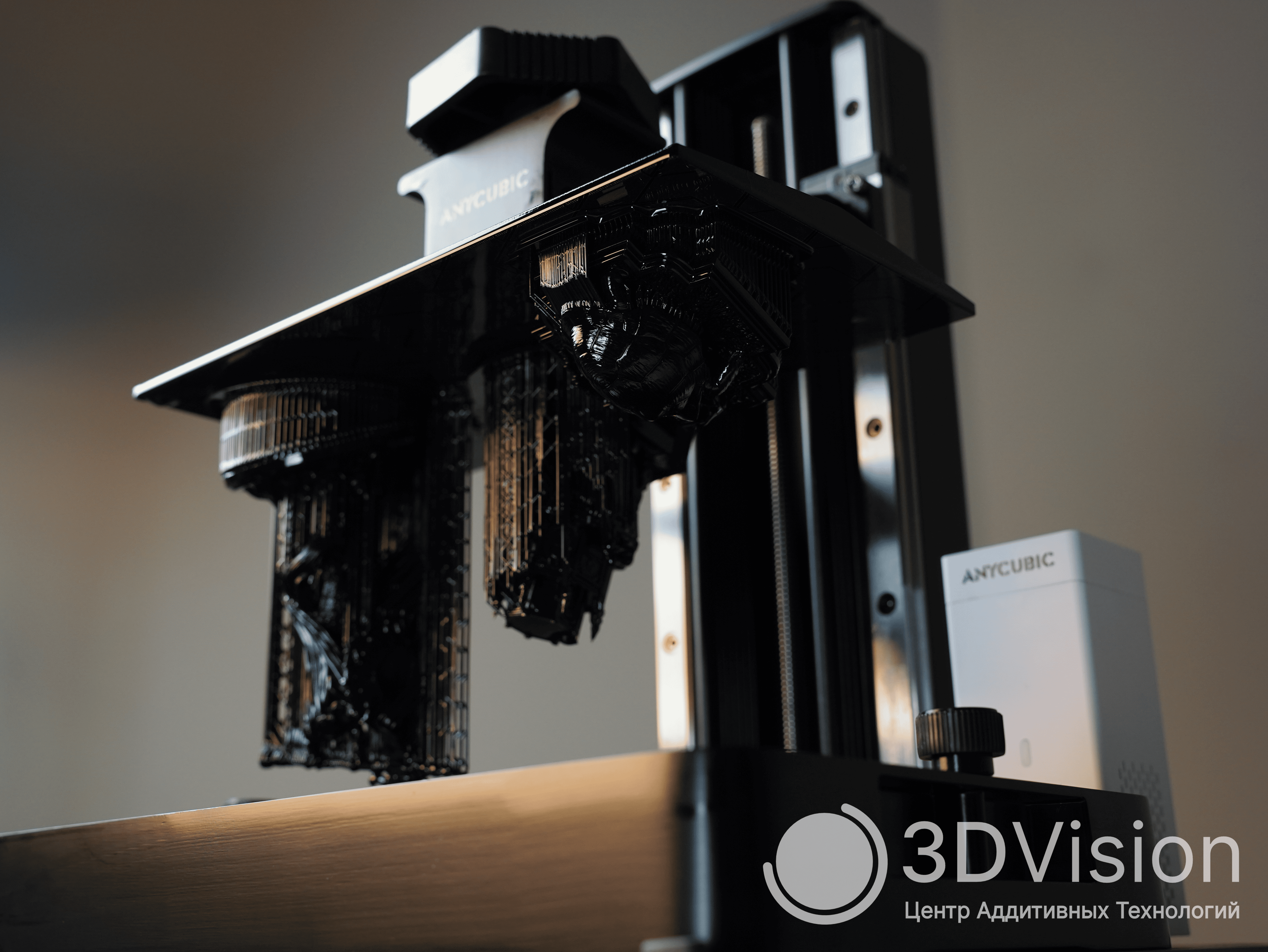

Начнем, пожалуй, с самого важного — размеров фигур. Мы приняли решение воспроизводить шахматные фигуры в первоначальных габаритах, задуманных автором этого комплекта. У каждой шахматной фигуры свои, индивидуальные параметры длины и ширины. Чуть позже мы обязательно покажем фото с подробными измерениями всех фигур. Всего на шахматной доске размещается 32 фигуры, поэтому для экономии времени и повышения эффективности мы организовали одновременную печать на трех устройствах.
Для работы мы использовали фотополимерные 3D-принтеры Anycubic серии Photon Mono: M7, M7 Pro и M7 Max. В скором времени на наших каналах в YouTube и RuTube выйдет видеообзор всей линейки М7 — не пропустите! Будем рады вашим отзывам и комментариям.
Кейс 3DVision: напечатали шахматный набор, вдохновленный игрой Elden Ring

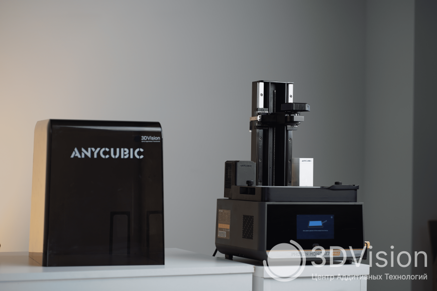

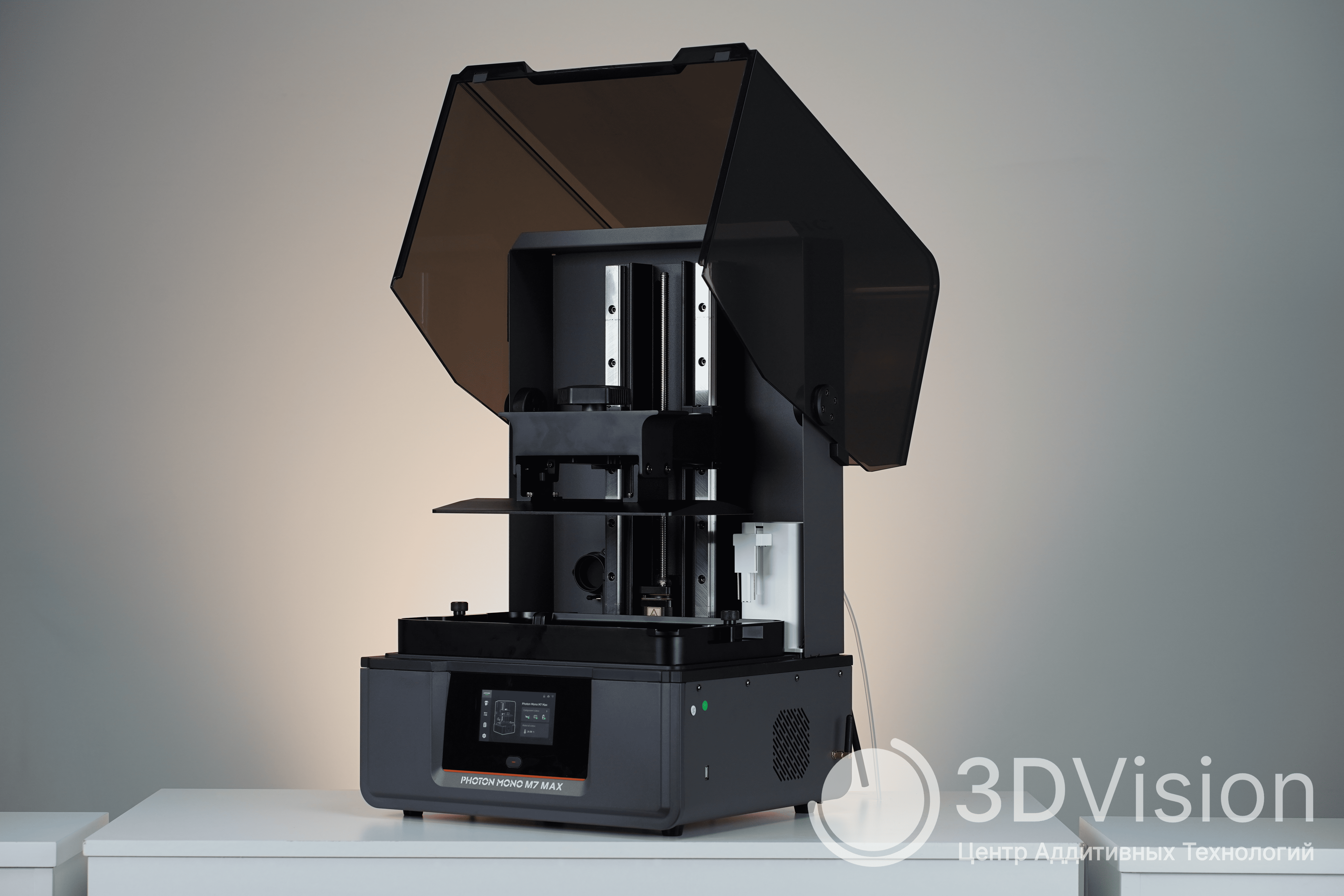

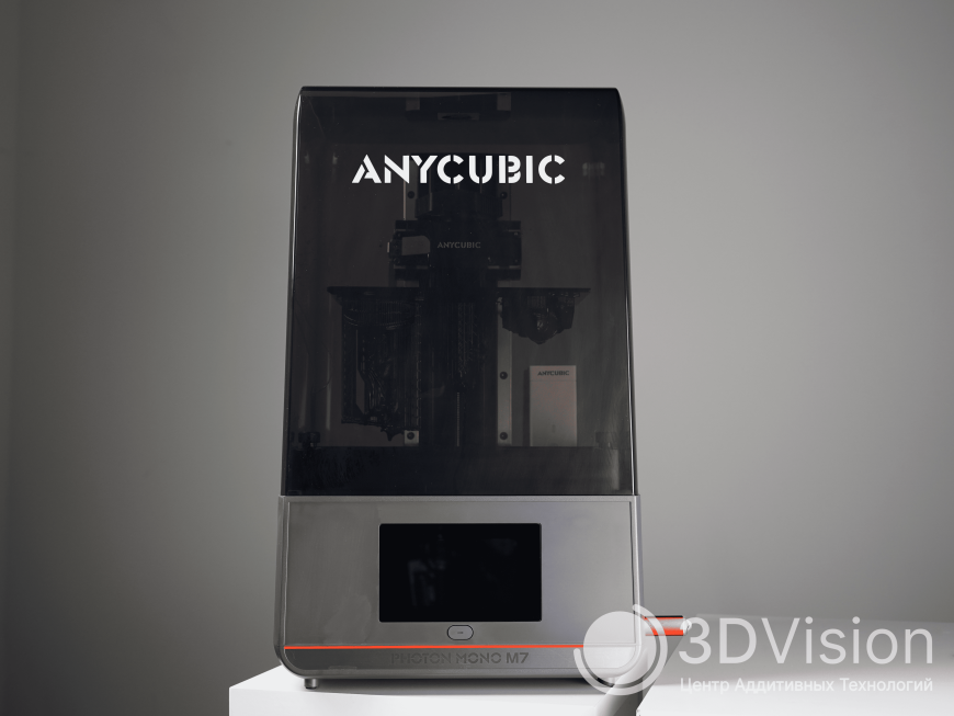

Особого внимания заслуживает Anycubic Photon Mono M7 Max — этот принтер стал незаменим в рамках нашего проекта, ведь его рабочая область действительно велика: 298 х 164 х 300 мм. Печать ведется с разрешением 7К и размером пикселя 46х46 мкм по осям XY. Однако для реализации нашего проекта мы выбрали стандарт шагов по Z — 50 мкм, и постоянные читатели наших обзоров наверняка понимают, по каким соображениям; если же вы еще не знакомы с нашим материалом на тему «Anycubic Photon Mono 4 и влияние размера пикселей на качество печати», советуем ознакомиться — там много полезного для всех уровней пользователей. Даже располагая крупным принтером и двумя дополнительными устройствами, основную работу приходилось разбивать на несколько печатных сессий.
В работу включились и два младших представителя линейки — M7 и M7 Pro. Каждый принтер из серии показал себя с лучшей стороны — при одинаковых настройках печати результат получился высочайшим и абсолютно идентичным на вид. У M7 и M7 Pro рабочая область составляет 223 х 126 х 230 мм, их мы использовали для изготовления черных фигур, а печать белых доверили только M7 Max.
Anycubic Photon Mono M7 Pro

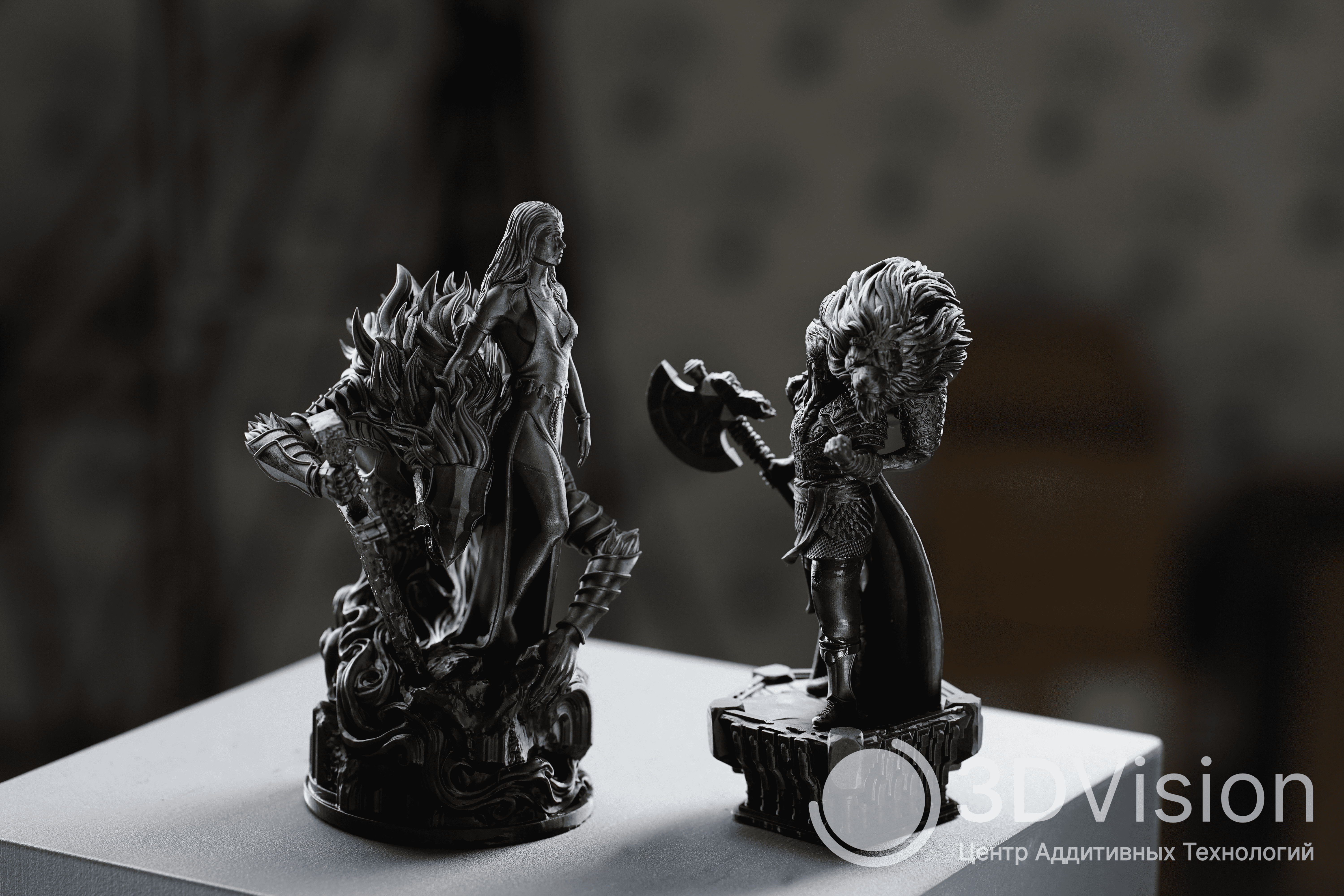

Такой подход дал нам возможность проверить производительность сразу нескольких принтеров при запуске большого количества моделей. Итог превзошел наши ожидания: детализация 3D-моделей впечатляла уже на этапе подготовки в слайсере, но напечатанные шахматные фигуры выглядели даже лучше задумок. Для каждого изделия характерна тщательная проработка — уровень детализации действительно поражает! Принтеры полностью справились с задачей, и нам удалось реализовать задуманное.

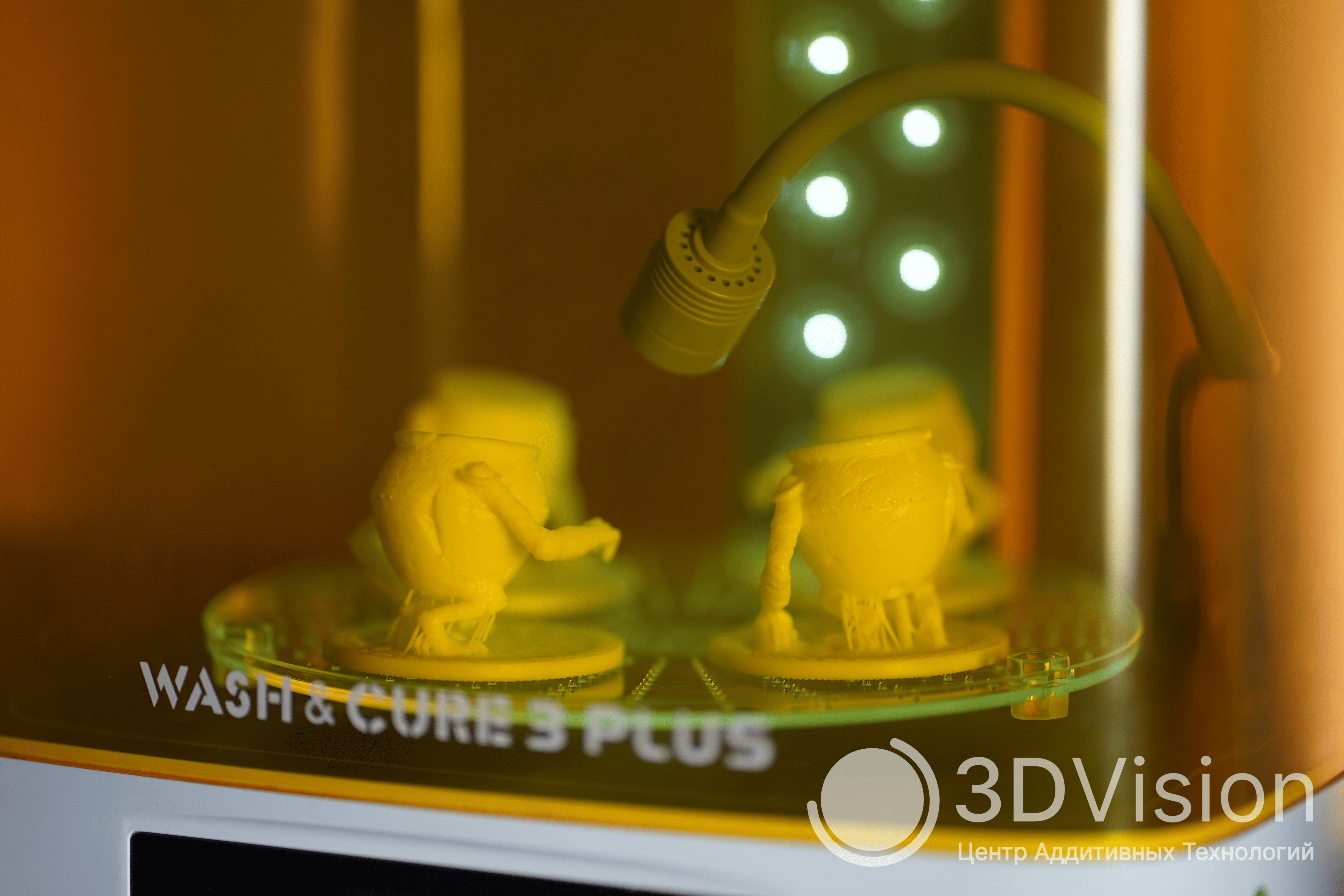

После завершения процесса печати мы приступили к стандартным этапам обработки: промывке, дополнительной засветке и окрашиванию. Для этих целей мы воспользовались Anycubic Wash and Cure 3 Plus, рабочая зона которой составляет 228×128×250 мм вместе с платформой. Благодаря таким габаритам внутрь устройства легко помещались сразу все пешки, что значительно упростило работу.

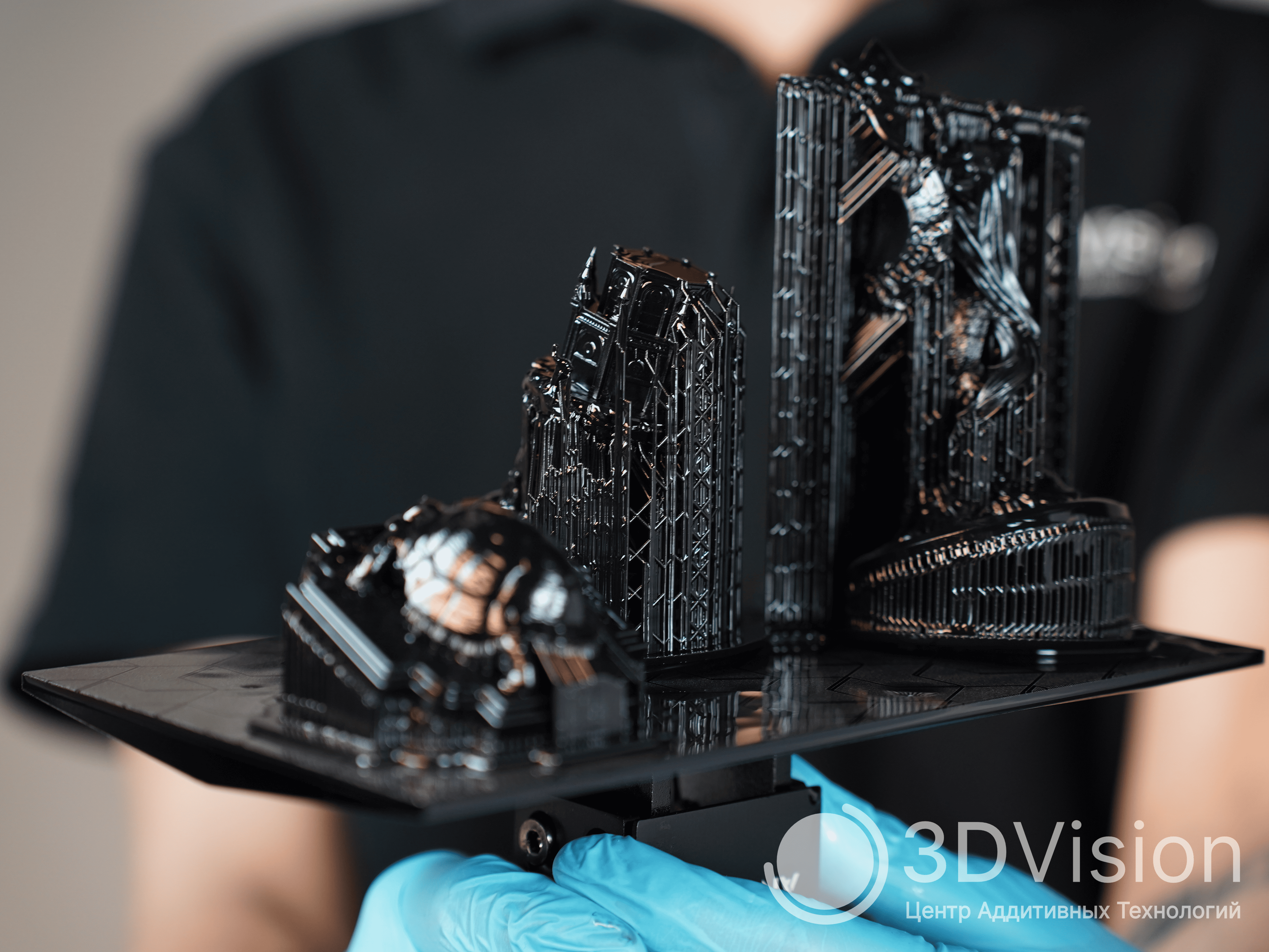

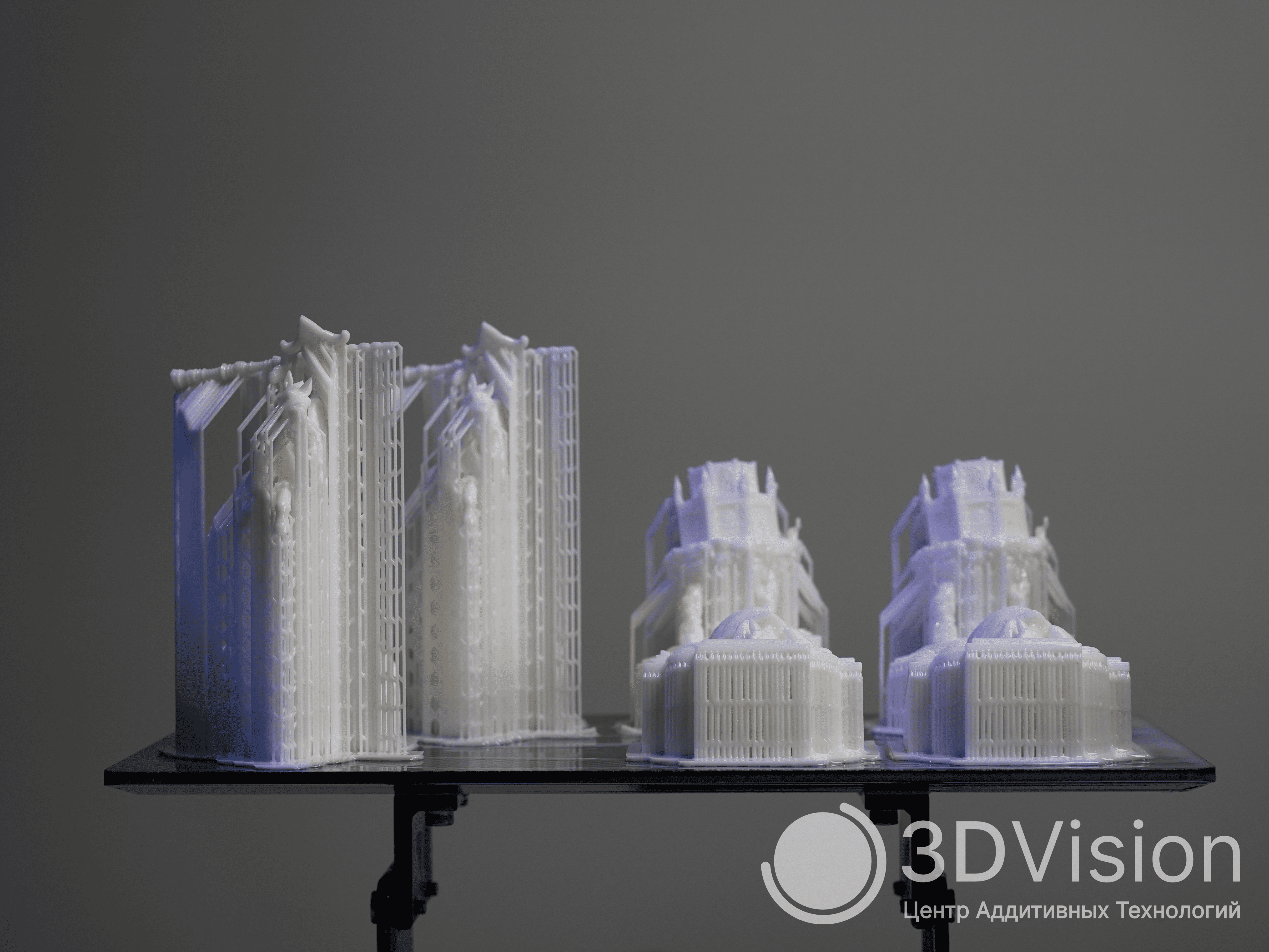

Однако последующая обработка всех 32 фигур заняла немало времени и усилий — нам даже пришлось привлечь помощь коллег из производственного отдела. Наибольшую сложность, как обычно, представляло снятие поддержек: их оказалось очень много, от довольно крупных, легко удаляемых пальцами, до совсем мелких, спрятанных в труднодоступных местах. Особого внимания требовали самые миниатюрные и хрупкие элементы — одно неосторожное движение могло привести к их поломке, чего мы всеми силами старались избежать.

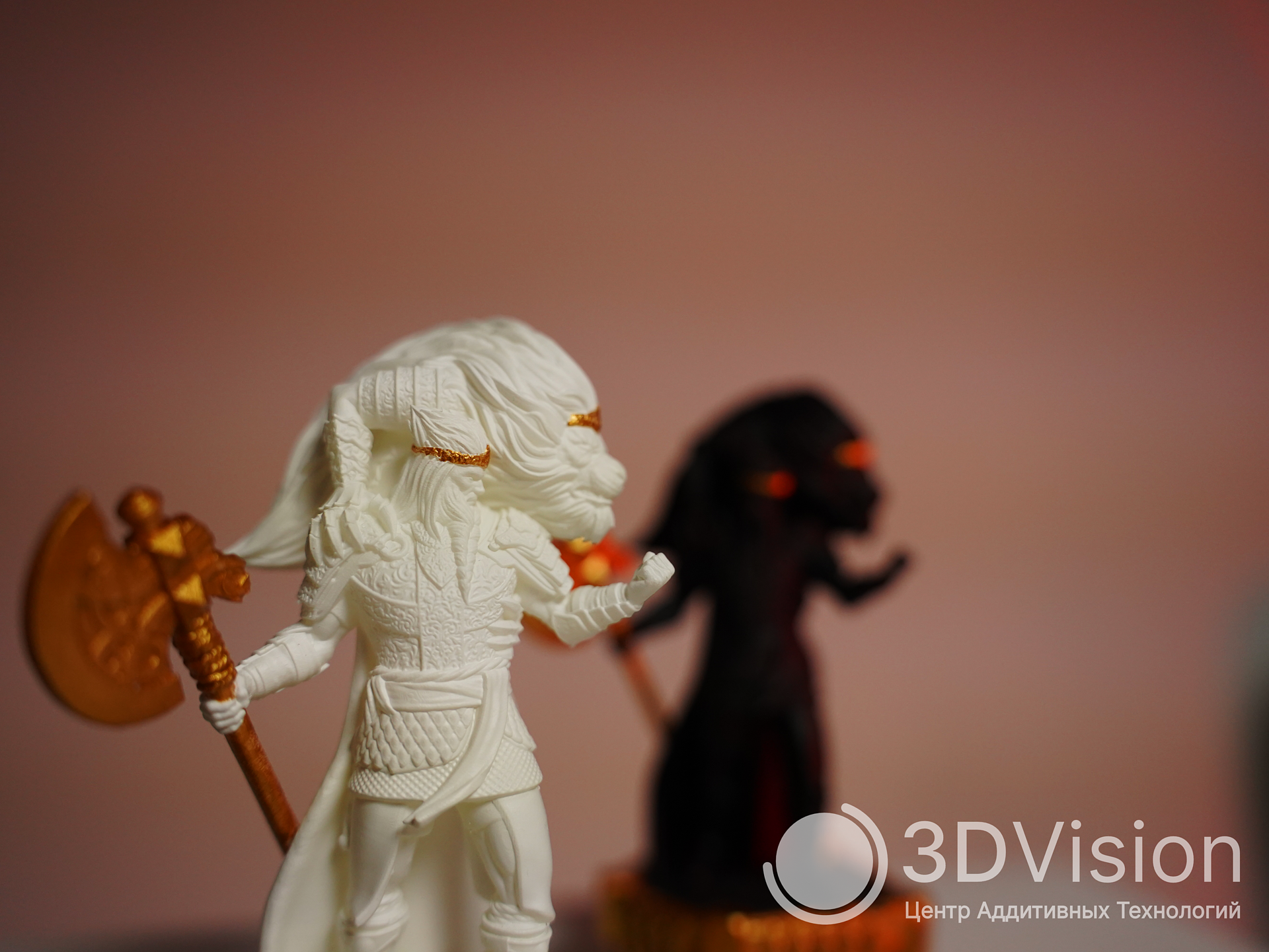

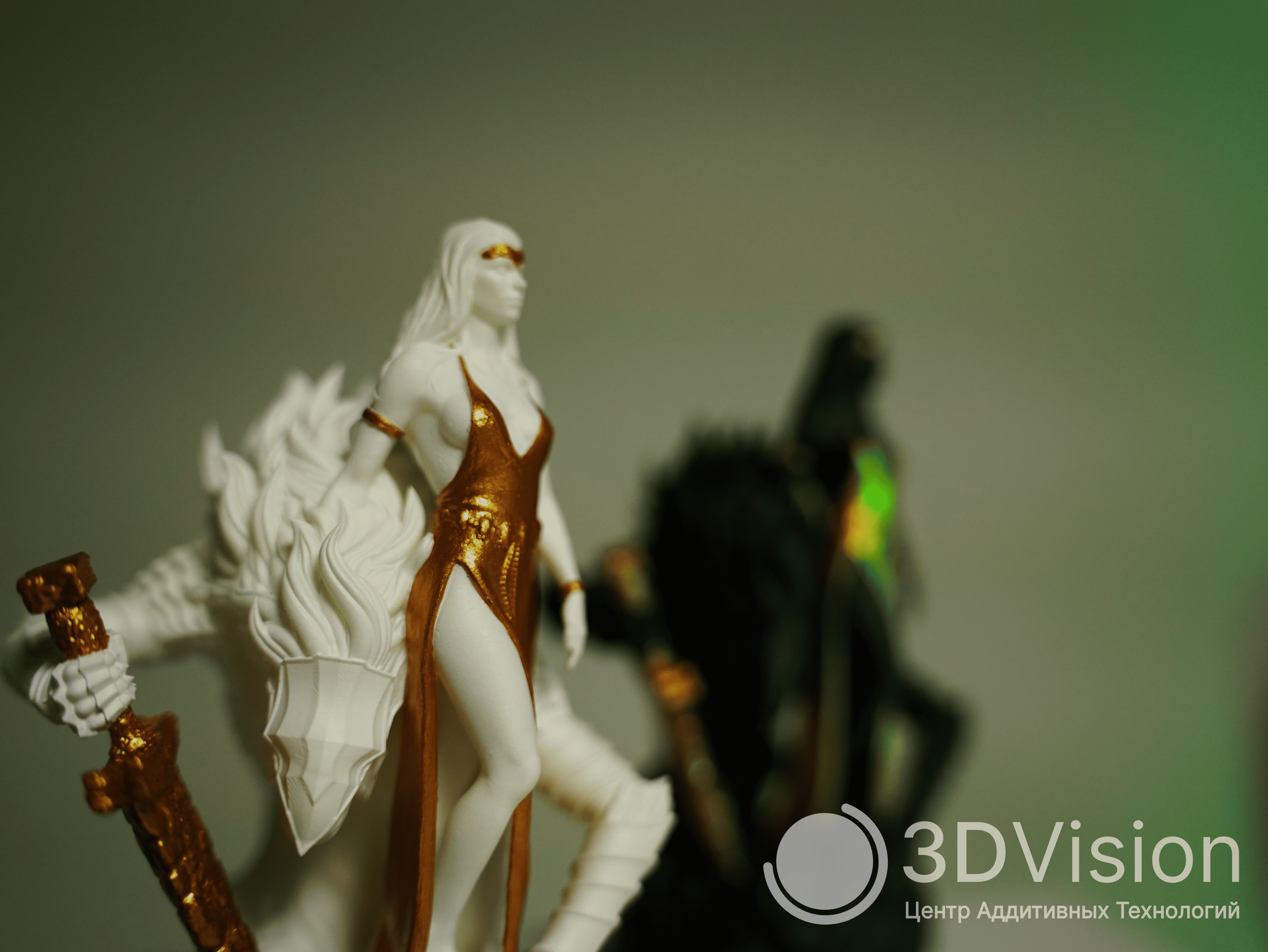

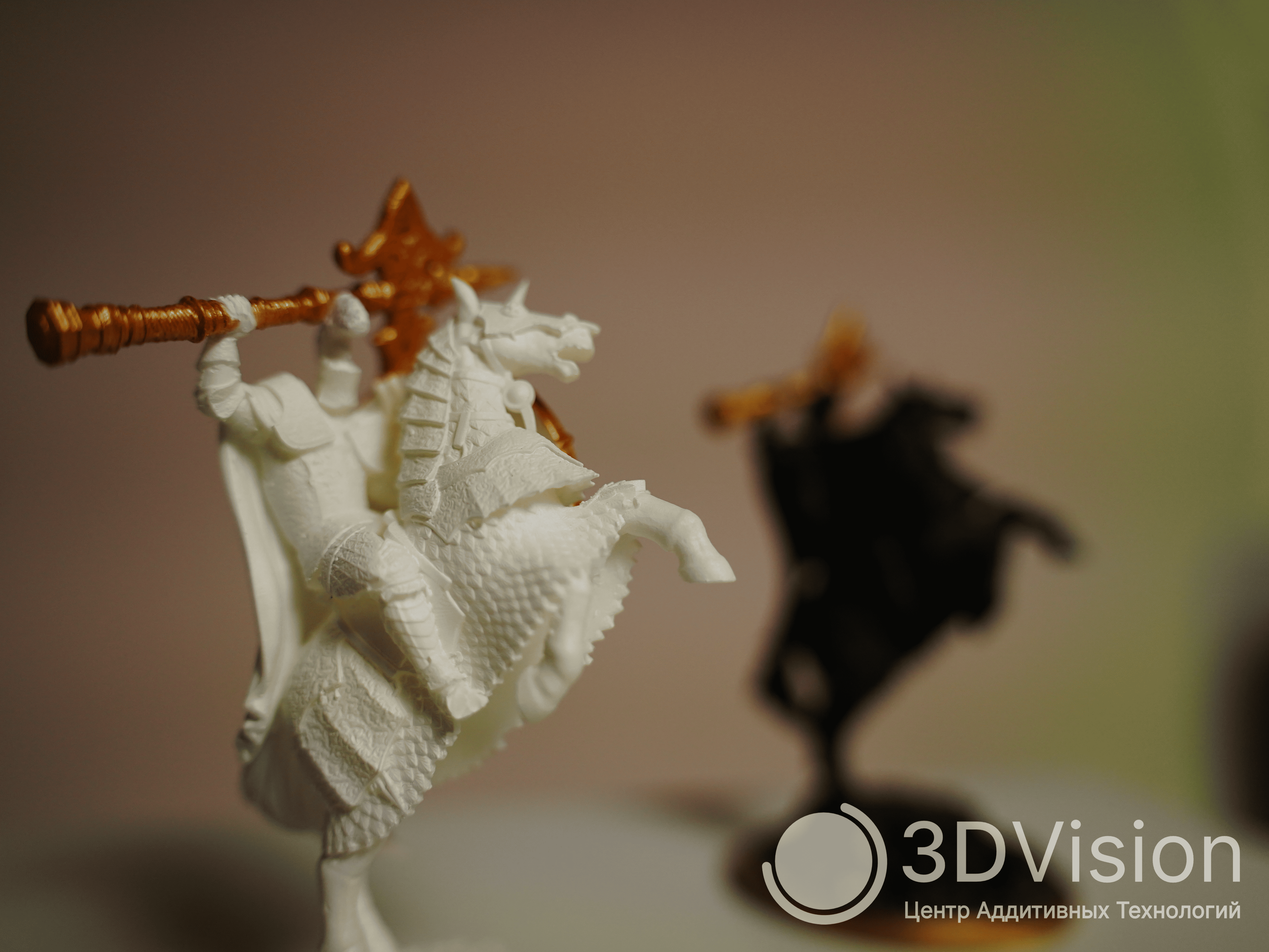

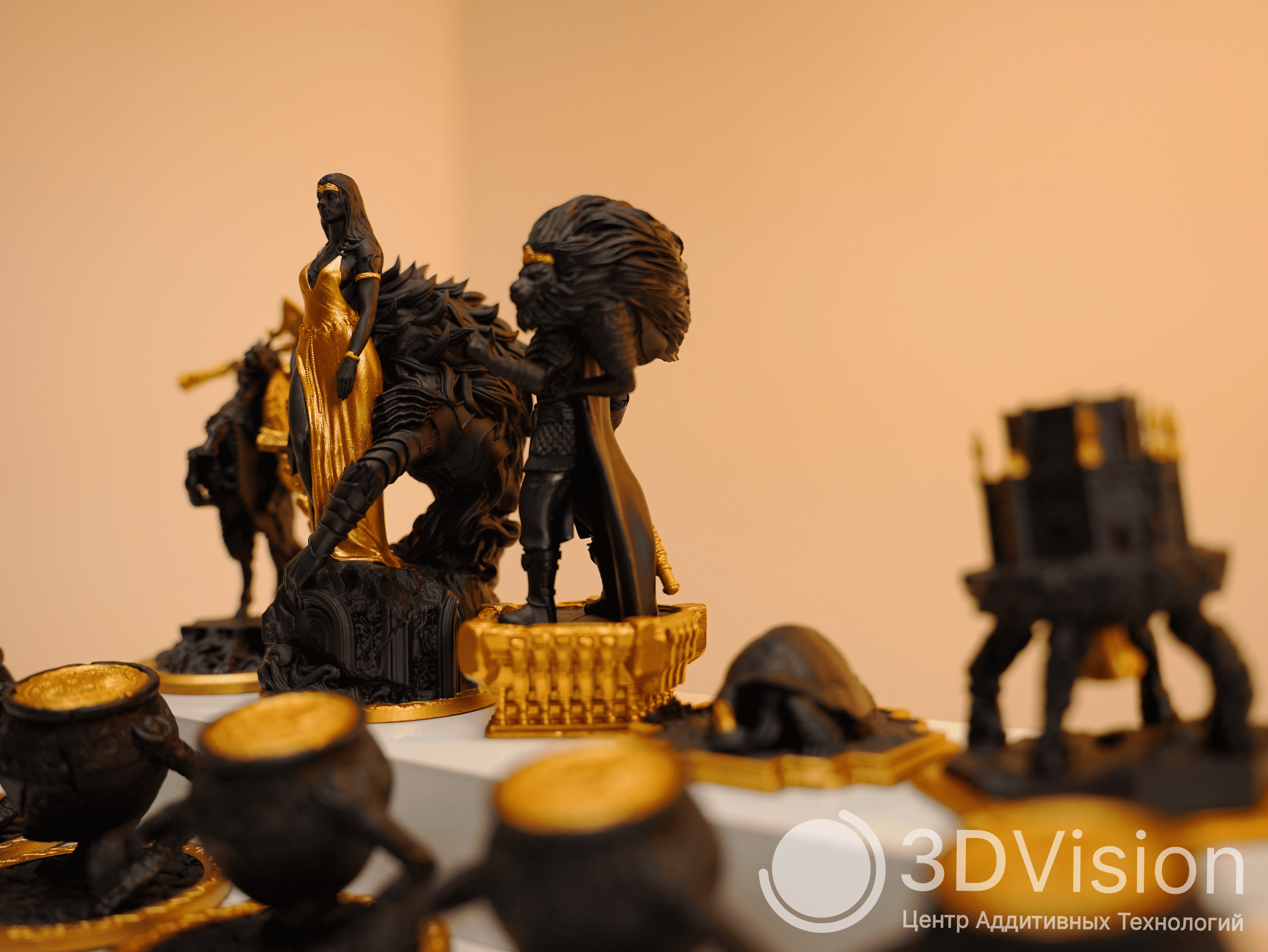

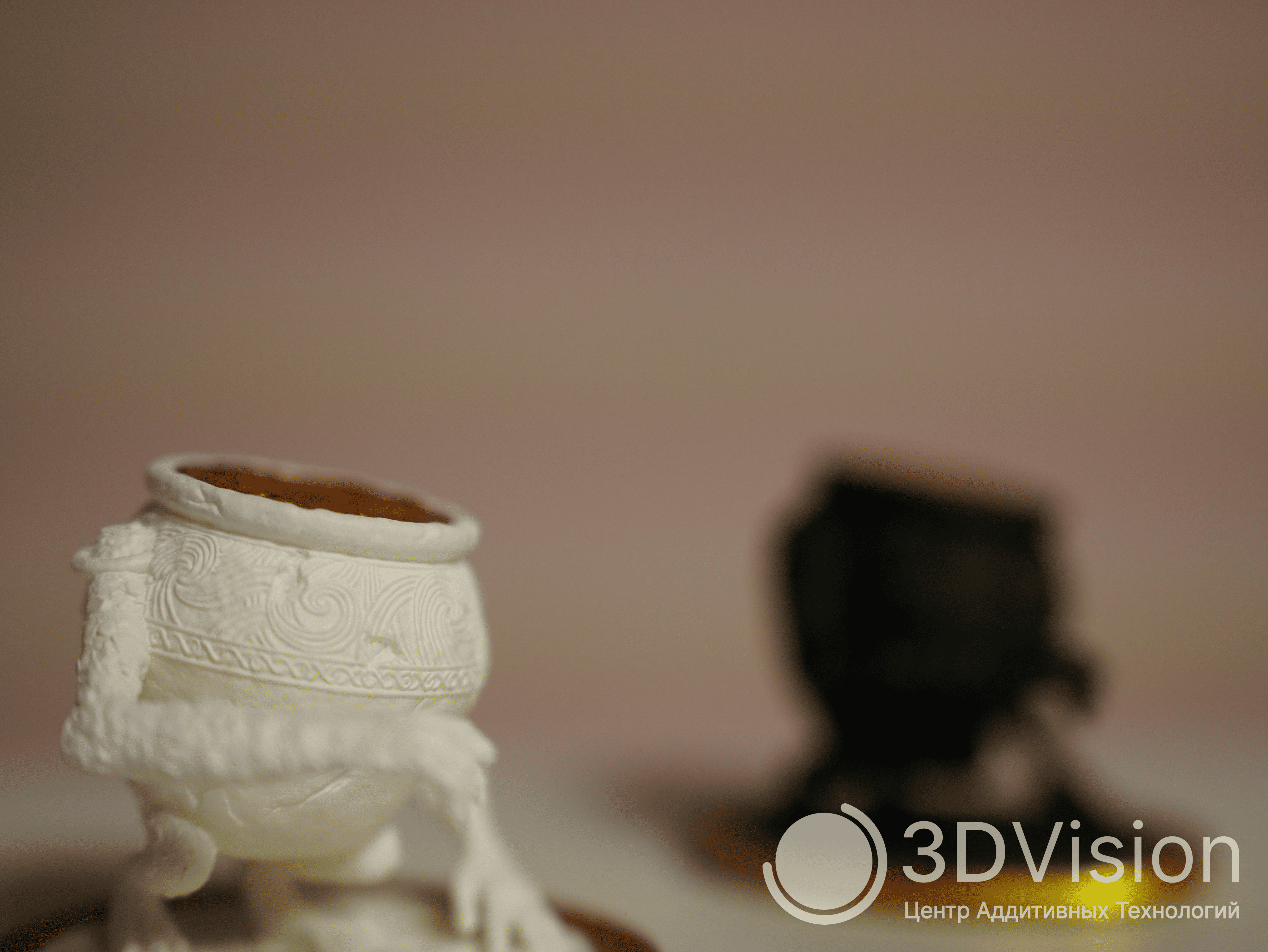

По замыслу автора в каждой фигуре присутствовал небольшой акцент в виде золотого оттенка. Несмотря на некоторую сдержанность такого подхода, золотой цвет выгодно подчеркивает важные детали фигур и делает каждую из них по-особенному выразительной. Мы предоставили полностью проработанные референсы, чтобы итоговый результат максимально точно соответствовал изначальной задумке. В короткие сроки мастерская подготовила готовые модели. По нашему мнению, золотые элементы идеально смотрятся как на черных, так и на белых фигурах — именно это повлияло на первоначальный выбор оттенков для всего набора. А теперь предлагаем вместе с нами оценить внешний вид всех окрашенных фигур и эстетическую выразительность dark fantasy вселенной Elden Ring.
Король - Владыка зверей Серош

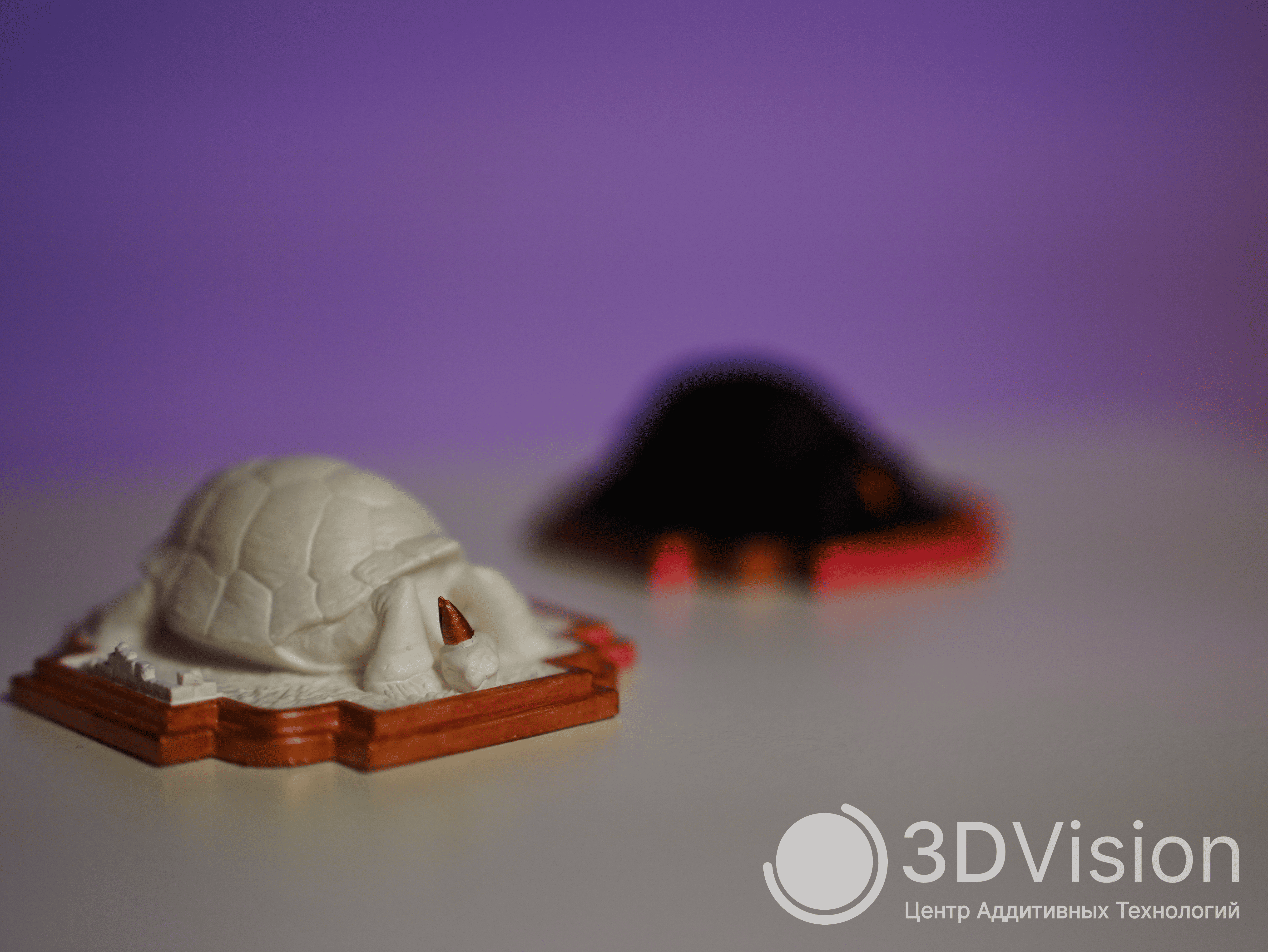

Пешка - Железный кулак Александр
Конь - Страж Древа
Слон - Пастырь клятв Мириэль

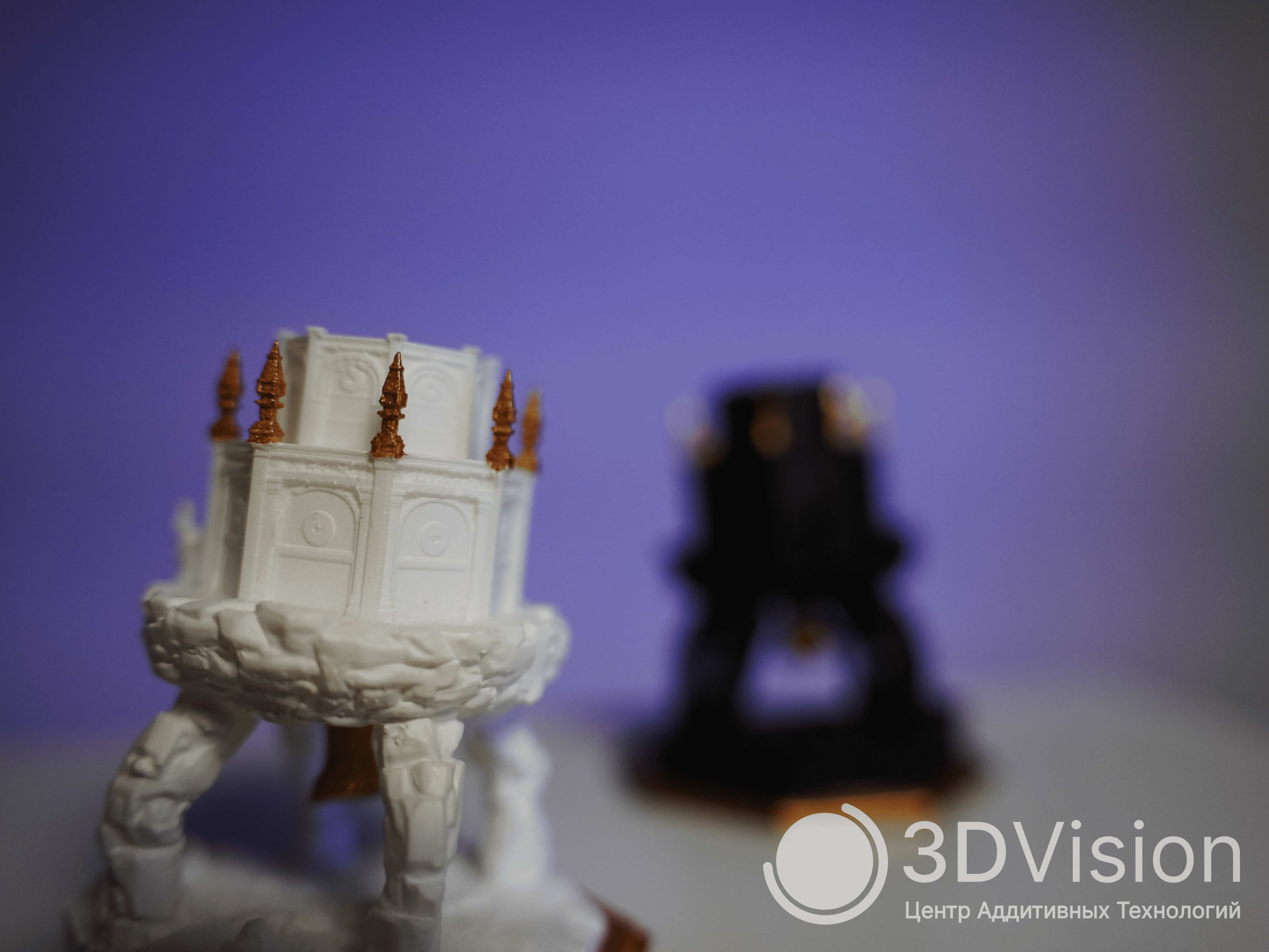

Ладья - Блуждающий мавзолей

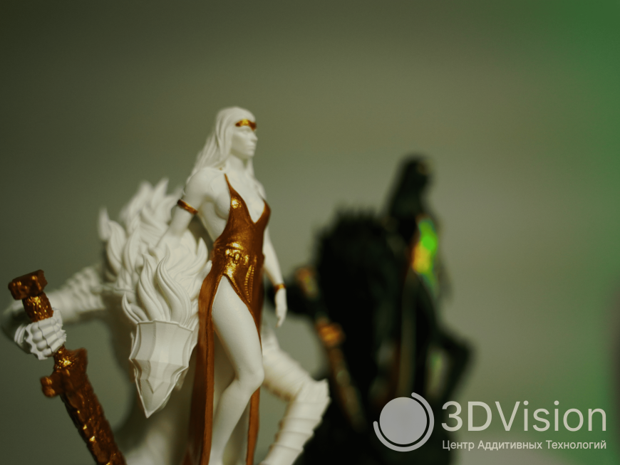

Королева - Королева Марика Вечная и Маликет

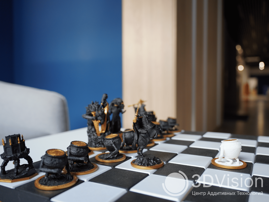

Не забыли и про игральную доску

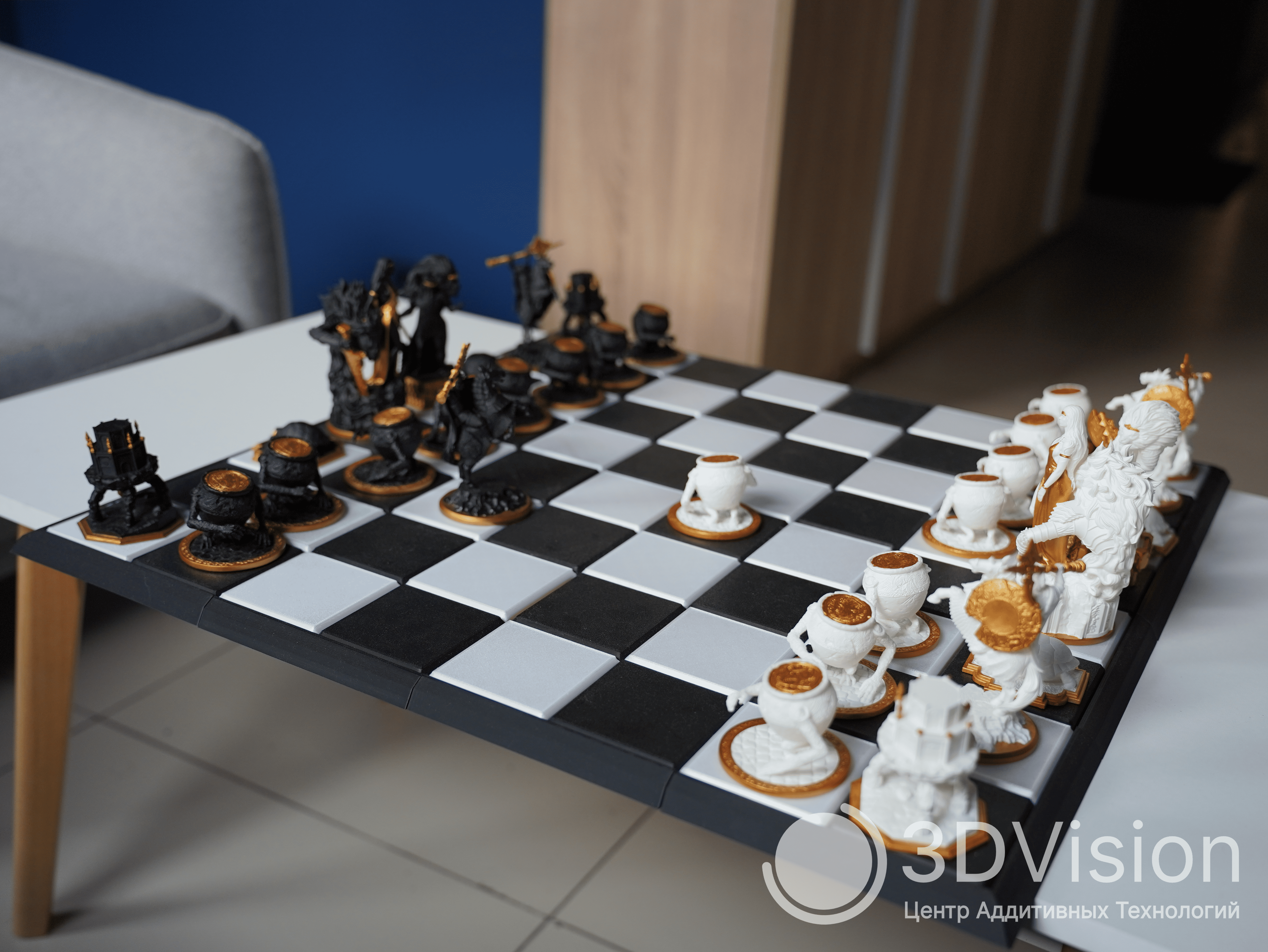

Игровое пространство мы тоже не оставили без внимания — шахматная доска также была напечатана с помощью 3D-принтеров. В отличие от фигур, поверхность доски не требует сверхвысокой точности и мельчайших деталей, поэтому для этой задачи мы применили FDM-печать, которая оказалась наиболее рациональным решением.
Наш инженер самостоятельно разработал и подготовил модель доски к печати на устройствах FlashForge Adventurer 5M Pro и FlyingBear S1.
Стандартная шахматная доска содержит 64 клетки. В нашем проекте каждый отдельный квадрат печатался поштучно, а затем соединялся посредством общей рамки, которая так же создавалась из отдельных элементов.

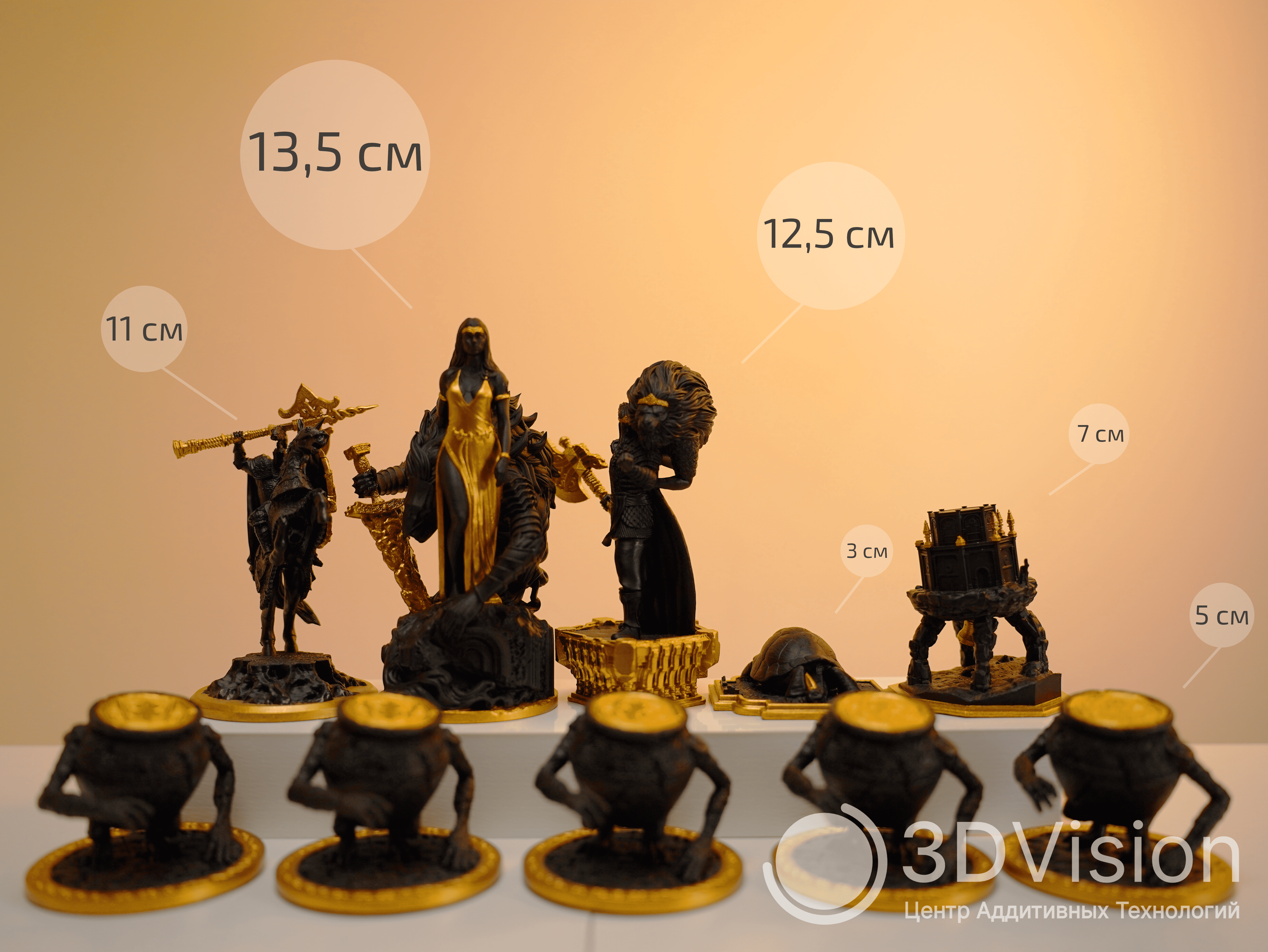

Как и обещали, представляем фотографии всех фигур с указанием их реальных размеров.
Ширина каждой фигуры составляет ~6 см
