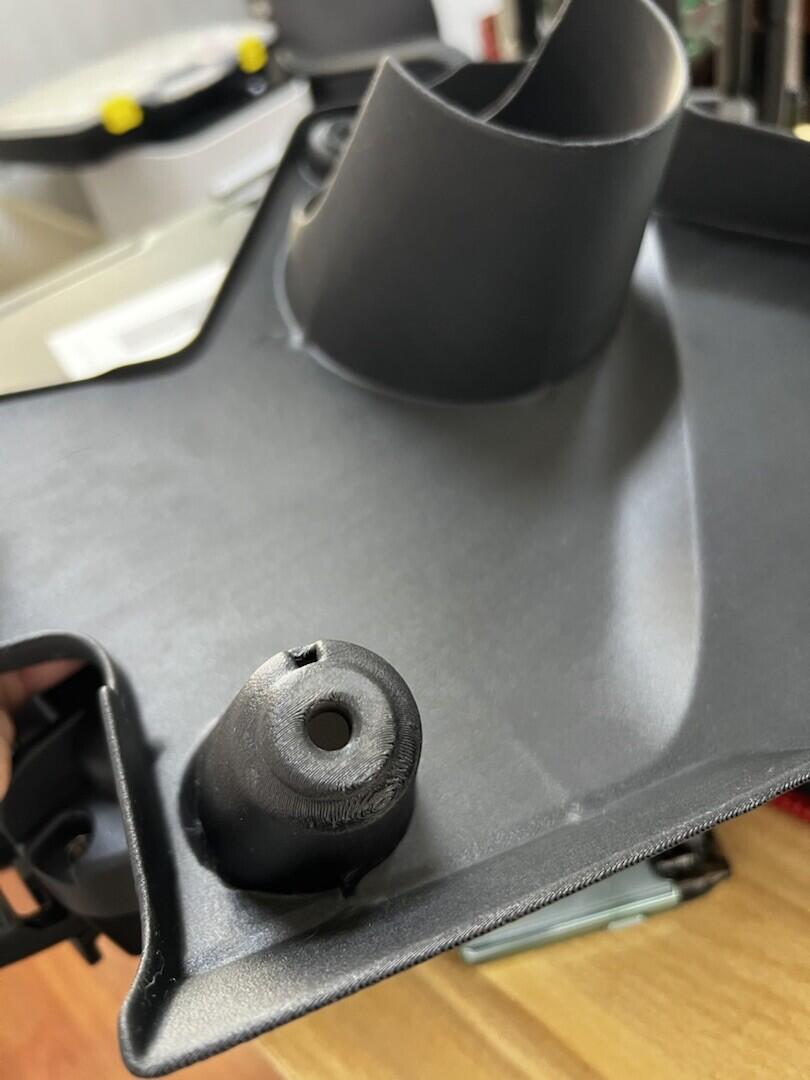

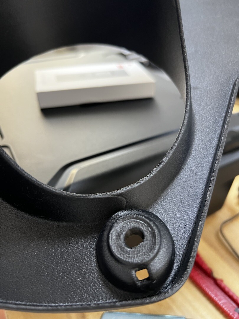

- Готовая деталь получилась неотличима от заводской;
- Крышка встала на место без усилий и люфта, все пазы и точки крепления совпали с оригинальными – совпадение геометрии;
- Деталь прошла температурные нагрузки: крышку не повело, пластик не расплавился и не размягчился, нет никаких следов деформации.
Вывод, который можно сделать:
Creality K2 Plus Combo уверенно справился, можно печатать композитами крупногабаритку прям со скана, (хорошего скана, конечно). Без постобработки вышло неплохо. Точность и прочность на уровне. Лично я результатом очень доволен.
