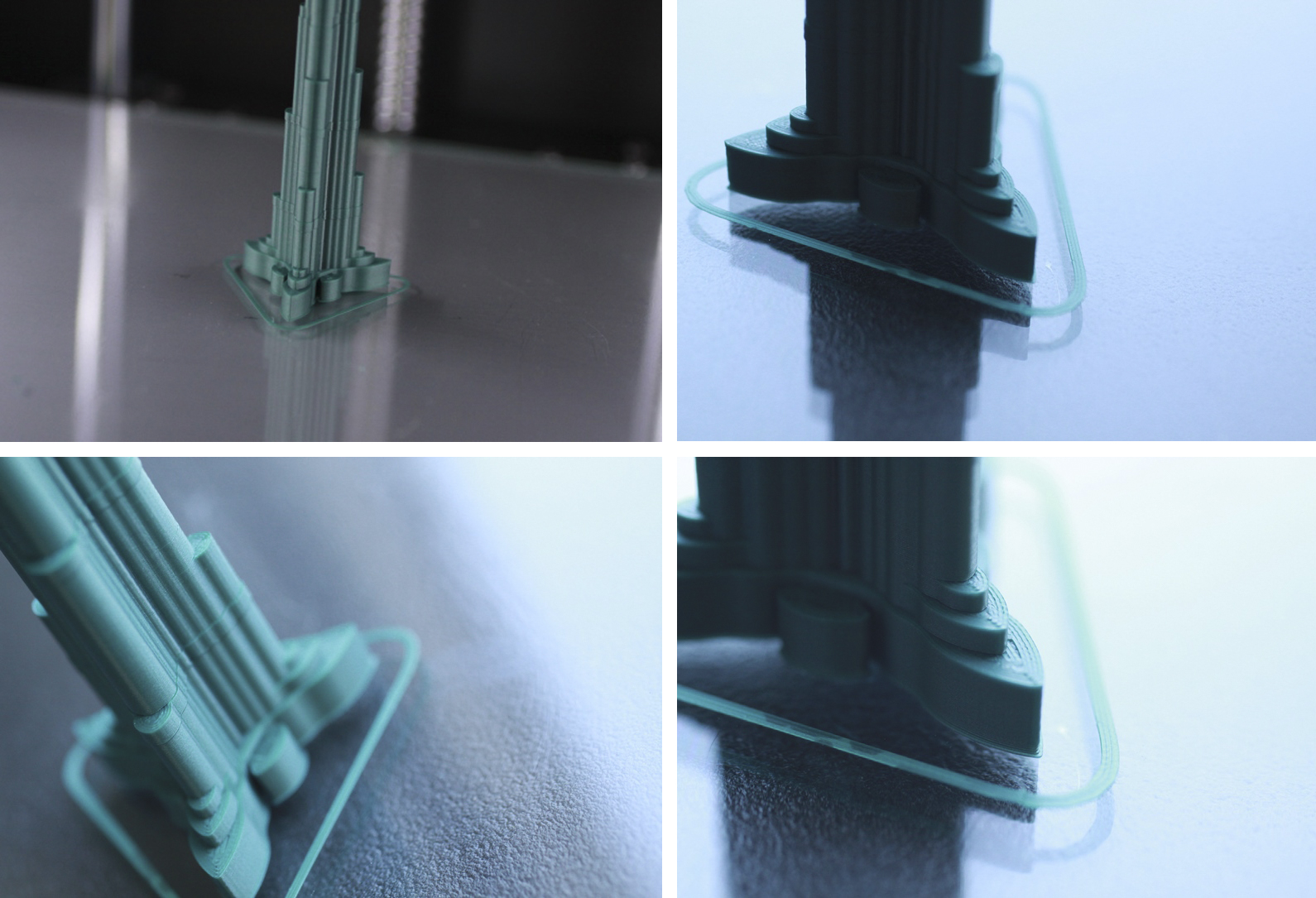

Печать детали с небольшой площадью соприкосновения. Для данного теста мы выбрали модель башни Бурдж-Халифа, основание - 3см . (Скачать можно тут)
Первый вариант - печать из ABS пластика PICASO 3D, температура - 235 С, температура стола - 90-100 С. Совершенно никаких проблем, наносим тряпочкой, включаем печать, закрываем принтер.
Как приклеишь, так и напечатается
Немного времени и получаем готовую деталь. Все отлично держится. После остывания стола для печати деталь легко снимается, нет необходимости применять силу или использовать какие-либо инструменты. Подошли и сняли. Все очень просто.

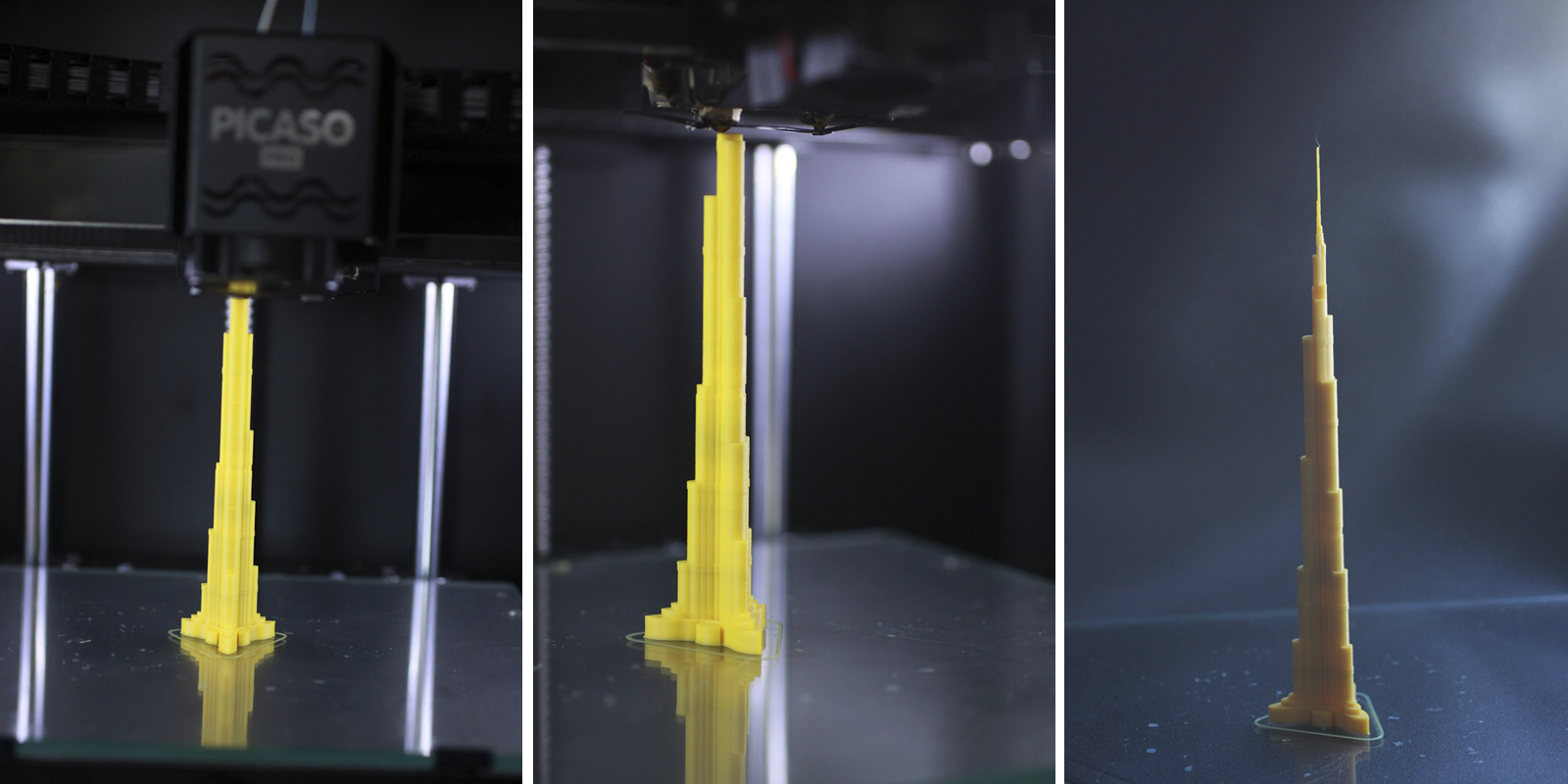

Второй вариант - печать такой же модели из PLA пластика, температура - 200C, температура стола - 50 С.
Деталь также держится как влитая.

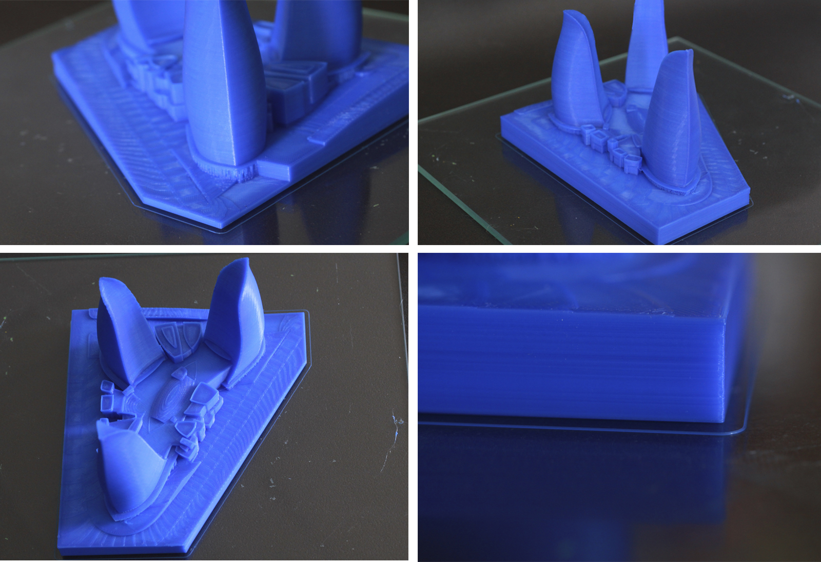

Но, конечно же, самым показательным тестом “состава для улучшения адгезии” является печать большой детали из ABS. Ведь именно на больших деталях загибаются углы и происходят все остальные неприятности :)

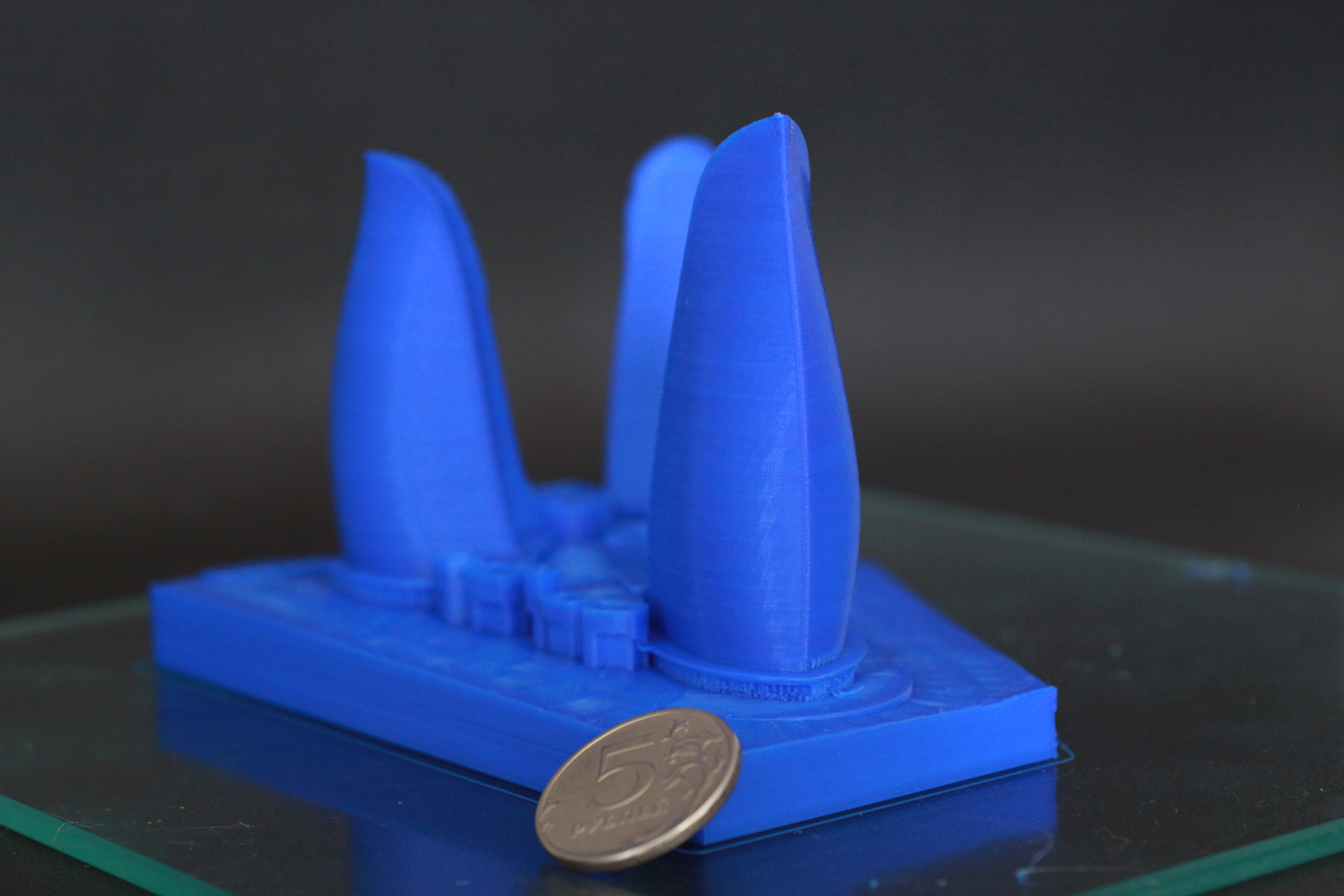

Для данного эксперимента мы также выбрали достопримечательность - это модель Пламенных башен в Баку. (Автор - архитектор Максим Воротников, в свободном доступе для скачивания нет). Длина бОльшей стороны основании составляет 12.5 см.
Первый вариант, как и в предыдущем опыте - ABS пластик PICASO 3D, температура - 235 С, температура стола - 100 С.

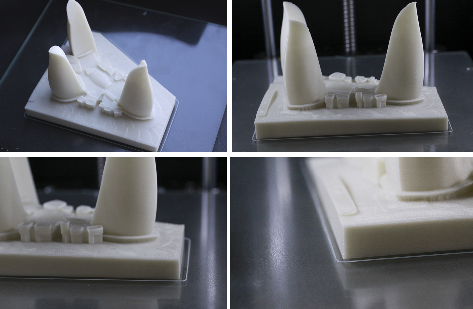

Второй вариант - PLA пластика (Verbatium), температура - 205 C (для данного цвета), температура стола - 50 С.
