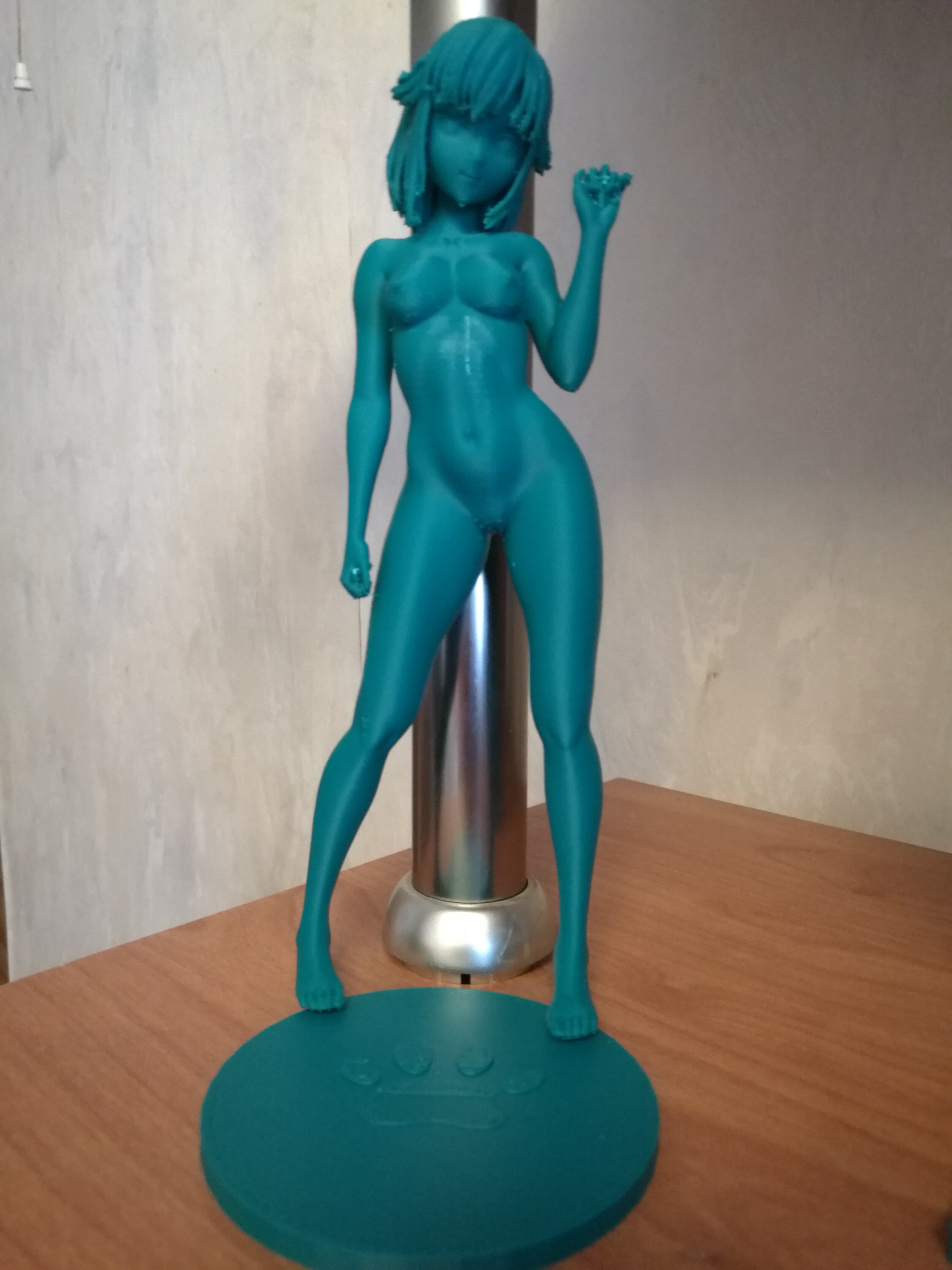

После приобретения первого своего принтера Picaso Designer XL это первое, что я напечатал.
Благо удаленная работа по основному месту располагает к экспериментам, обретения опыта и тестирования возможностей принтера.
Ссылка на модель https://www.thingiverse.com/thing:3875114
Пластик ABS Esun, сопло 0.5 мм, слой 0.2, высота модели 20 см., профиль пластика стандартный Picaso ABS.
Слайсер PoligonX, пытался использовать Cura, не получилось, принтер нормально отрабатывал не больше трети G-кода этого слайсера, но код с Полигона шел на ура.

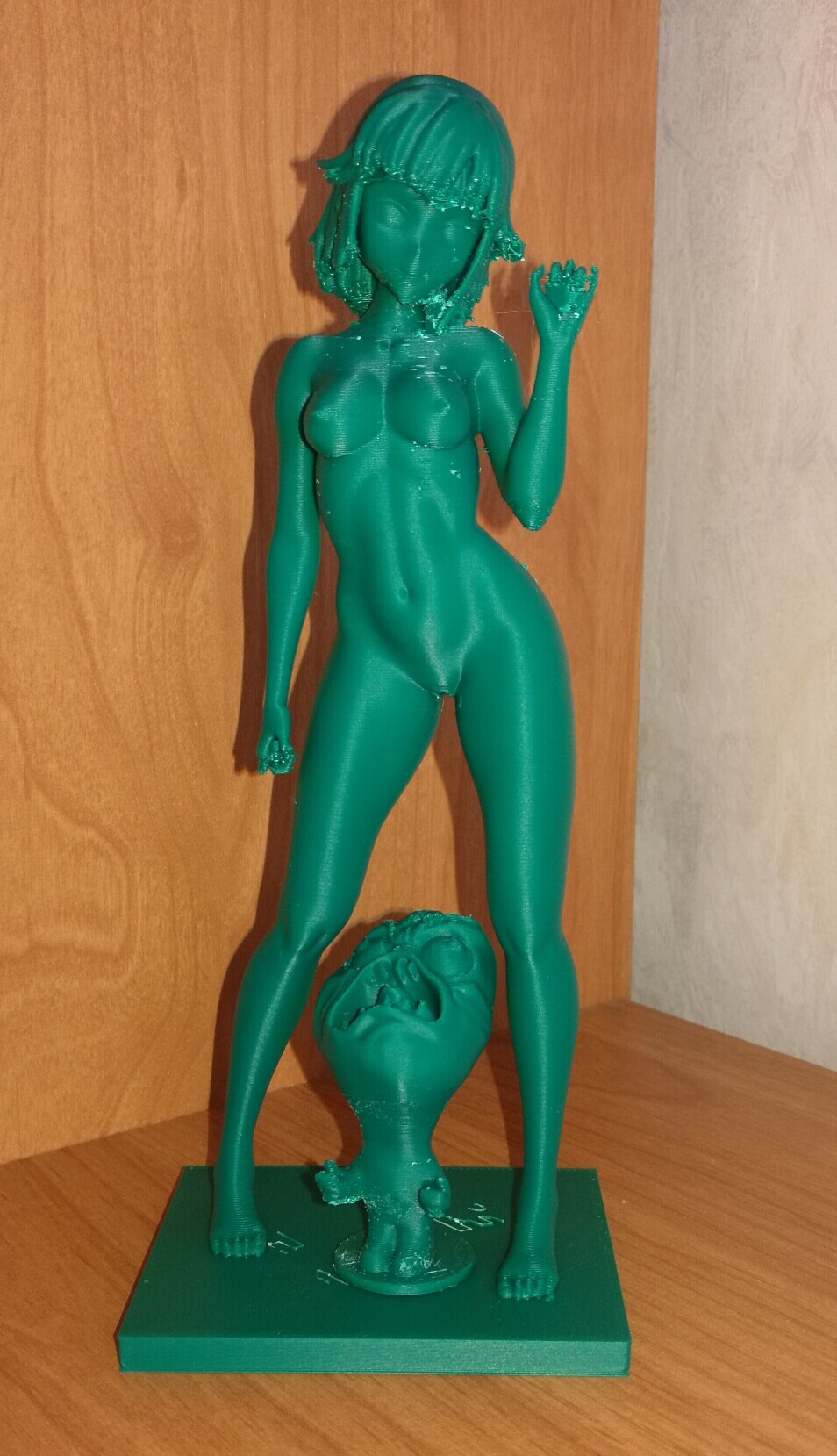

Наилучшего качества достиг разделив модель на 3 части, чтобы поддержки не портили ее.
При печати целиком получилось так.
Принтер достаточно прост в обращении, даже для новичка.
