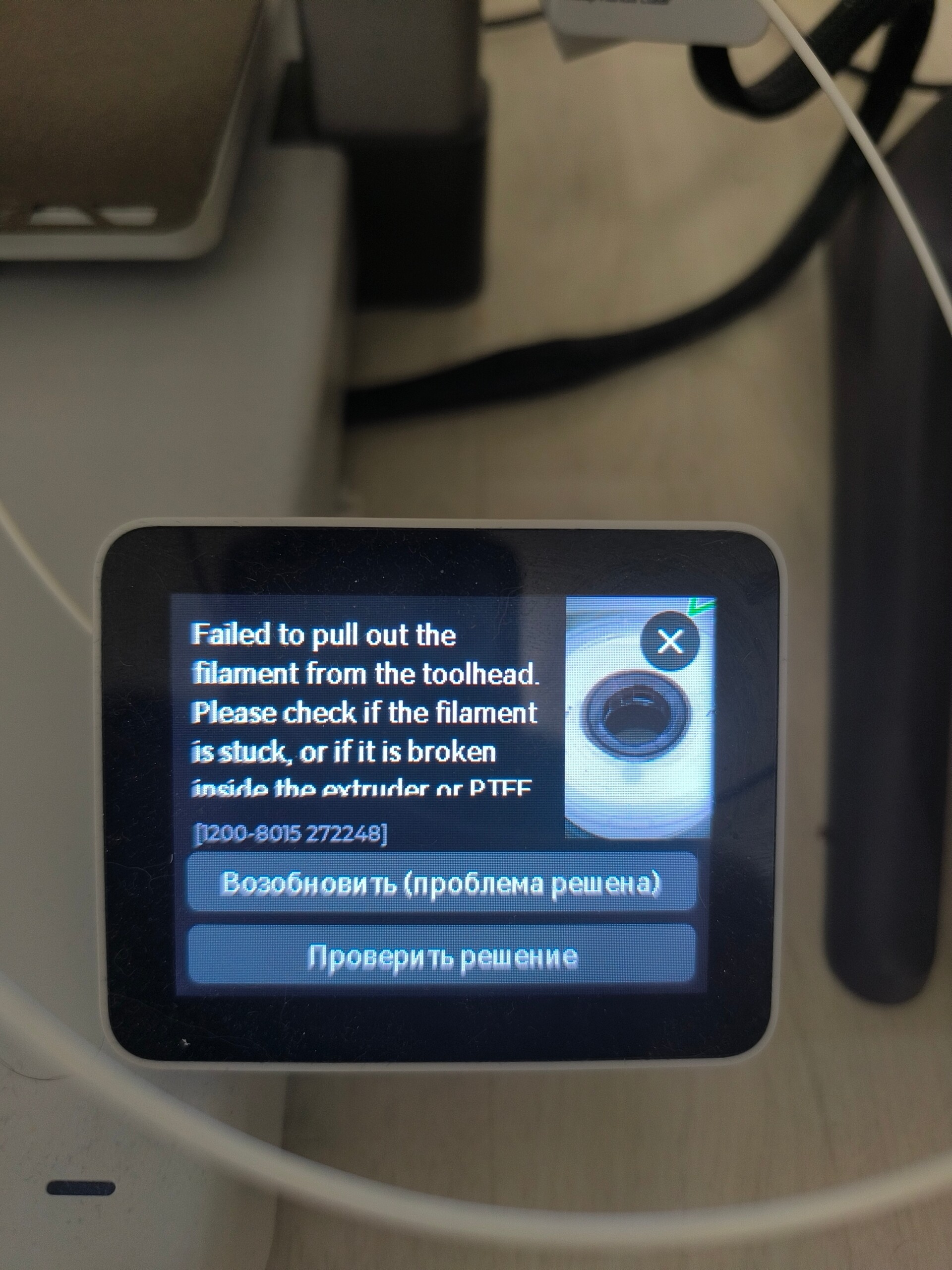

Бамбу Лаб А1 работал где-то 2 года, без нареканий. Год назад купил АМС, также работал хорошо.
Сейчас что-то идёт не так с АМС.
Когда переключает на 2 слот АМС для нового пластика, он почему-то выдаёт ошибку. Сначала пластик доезжает до экструдера, затем амс полностью возвращает его и выплёвывает из слота.
Внутри экструдера ничего не застряло, остальные слоты работают исправно.
Проблема наблюдается только на 2 слоте, менял трубки и разбирал сам слот. Ничего не поменялось. Один раз он смог напечатать несколько слоёв, потом снова поехал отрезать пластик и снова выдал эту ошибку. Также несколько раз смог напечатать PTGE от Элегоо, но ПЛА не может.
Два месяца назад это вылечилось откатом обновления, сейчас способ уже не помогает.Кто-то сталкивался? Возможно лечение?
