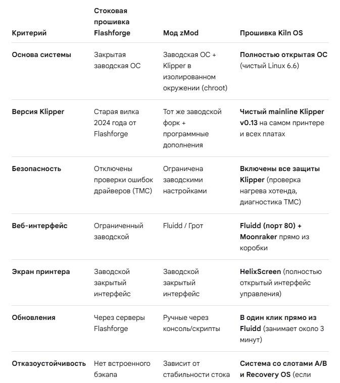

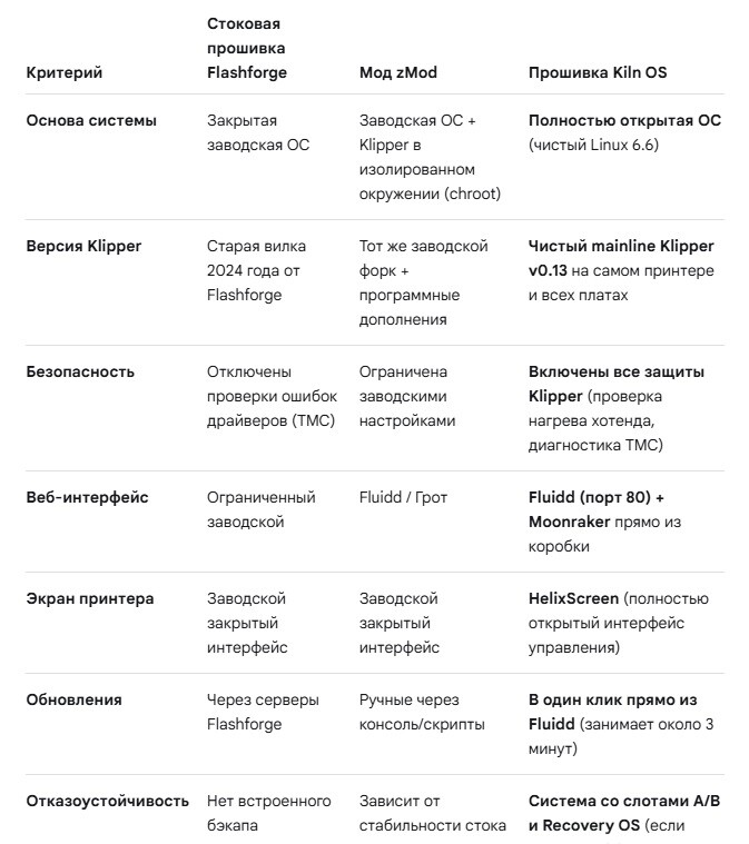

Пока сам не ставил, еще есть вопросы, но собрал все что есть о проекте в инете, свел и обобщил при помощи ИИ в таблицы, так что извините. Кроме того, автор прошивки отметил в своем анонсе на Reddit в конце октября этого года, что проект находится на очень ранней стадии и на тот момент был установлен всего на трёх принтерах (у самого автора). Согласно описанию от автора, прошивка всё ещё имеет статус экспериментальной — она стабильно и ежедневно работает как минимум на одном личном 3D-принтере разработчика (Adventurer 5X с соплом 0.6 мм).

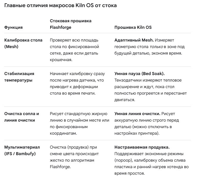

Прошивка работает с макросами запуска (START_PRINT) и окончания печати (END_PRINT), полностью переработана. На стоковой прошивке Flashforge использует закрытые, жестко зашитые алгоритмы, из-за чего профили для сторонних слайсеров часто требуют костылей, а сам принтер перед печатью делает много лишних или неоптимальных движений.
При первой установке на принтер, Kiln OS автоматически считывает точные координаты физического положения механизма обрезки (cutter position) из памяти принтера и прописывает их в файлы конфигурации. Позиционирование печатающей головы для обрезки будет работать идеально сразу после установки. Прямо с экрана HelixScreen (в специальной панели IFS) или через веб-интерфейс Fluidd можно запускать тесты смены пластика (IFS_TUNE), калибровать объем филамента для продувки сопла после обрезки (IFS_PURGE_TEST), а также использовать функцию предварительной подачи нового рулона пластика.
Если сравнивать связку процессора AD5X и стоковой прошивки с микрокомпьютерами Raspberry Pi, то по чистой производительности и возможностям операционной системы ее можно сопоставить с Raspberry Pi Zero , но с оговорками. На борту всего 256 МБ оперативной памяти (для сравнения, у старой Raspberry Pi 3 обычно 1 ГБ, а у Zero 2 W — 512 МБ). Заводская прошивка использует старое ядро Linux 5.10 и огромный форк Klipper 2024 года, в который Flashforge добавили много тяжелого закрытого кода для связи со своим облаком и работы интерфейса. Стоковый софт забивает оперативную память почти «под завязку». Из-за этого плата работает на пределе возможностей. Автор прошивки Kiln OS как раз решил проблему. В итоге на том же самом процессоре Kiln OS работает так, будто вы заменили слабую плату на полноценную — система «дышит» свободно, памяти хватает на адаптивный Mesh, а интерфейс HelixScreen и веб-панель Fluidd работают плавно. Все макросы Kiln OS (включая стартовые, финишные и управление многоцветной системой IFS) лежат в доступном текстовом файле local.cfg. Вы можете сами отредактировать сообщения, которые принтер выводит в консоль или присылает в Telegram через плагин уведомлений (kiln-notify), написав их на русском языке.
