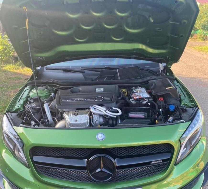

В 22 года починил Мерседес из композитного пластика.

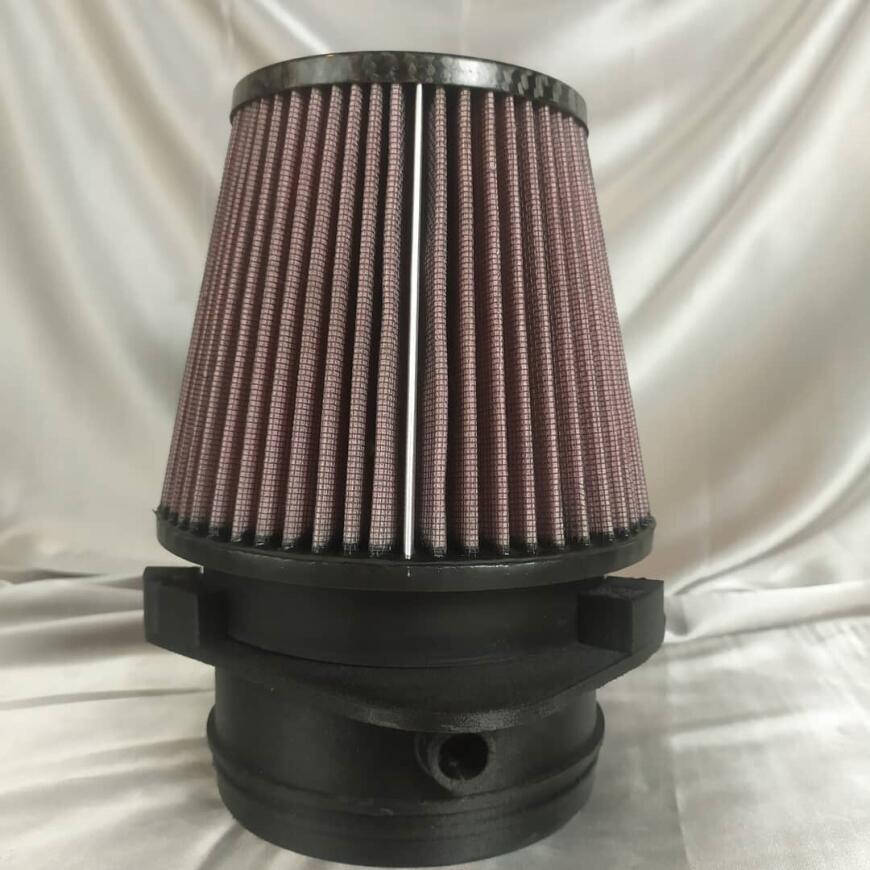

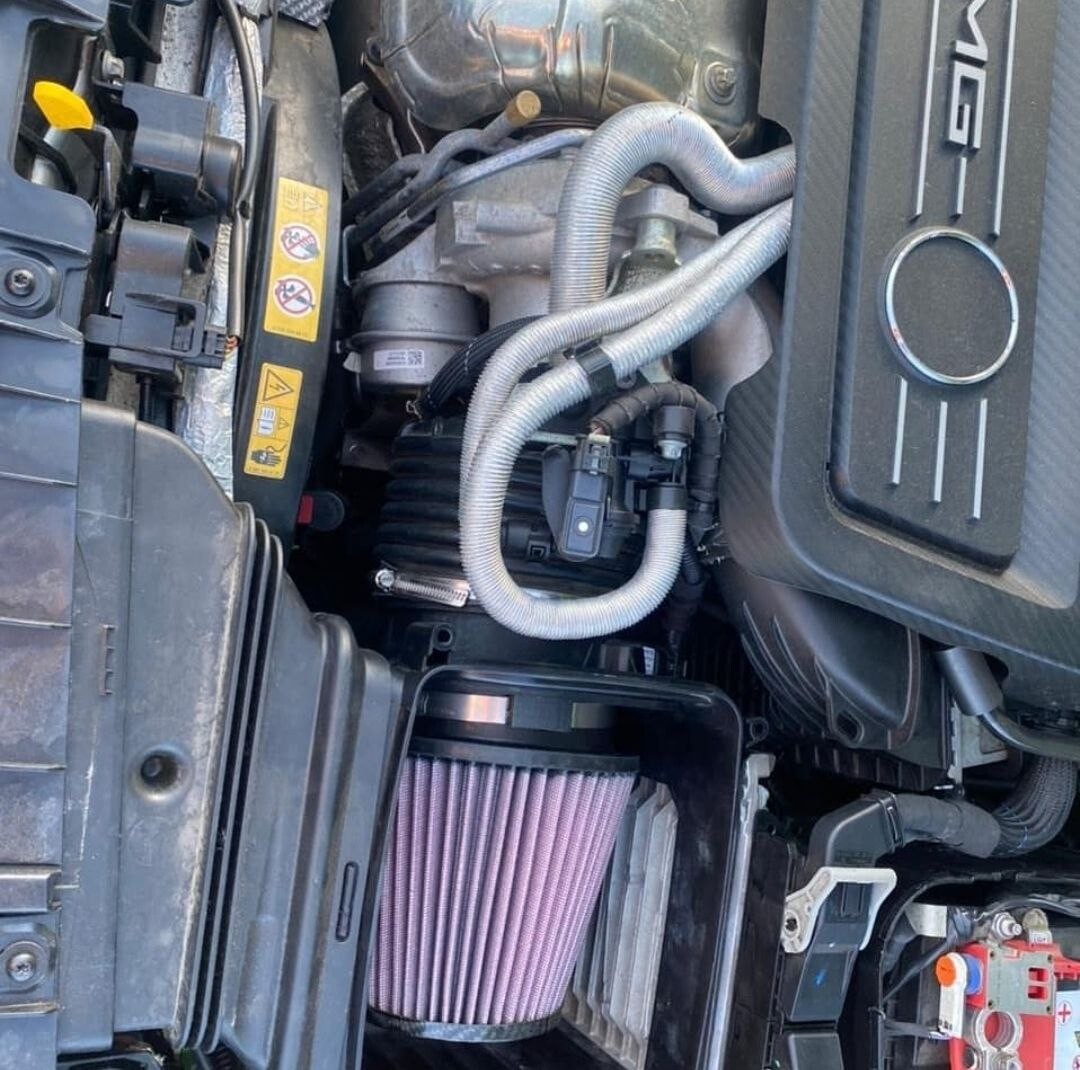

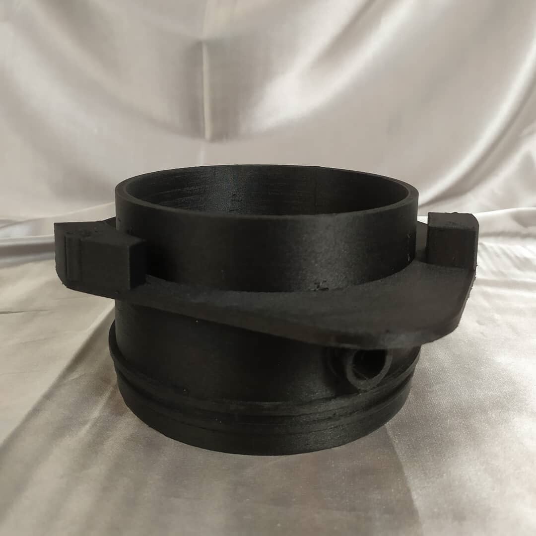

Летом 2021 привел в строй Мерседес. Напечатал переходник под фильтр нулевого сопротивления из композитного пластика ULTRAN (до 30% углеволокна). Заказ был очень необычный для меня, так как я ни разу не брал такие запросы по уровню крутости и ответственности (я специализируюсь больше по художке).
Изначально клиент напечатал у соседа переходник из PLA. Наверное думали что все материалы для 3D печати выдерживают температуру в капоте авто.
Печатал 30 часов слоем 0.2 на PICASO DESIGNER X на базе ЦМИТ в Уфе. Переходник получился очень прочным.
