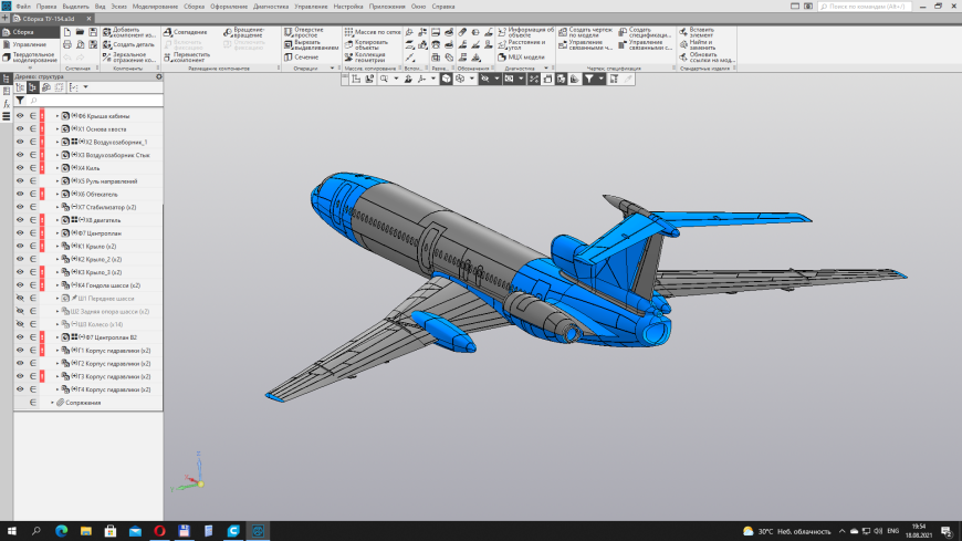

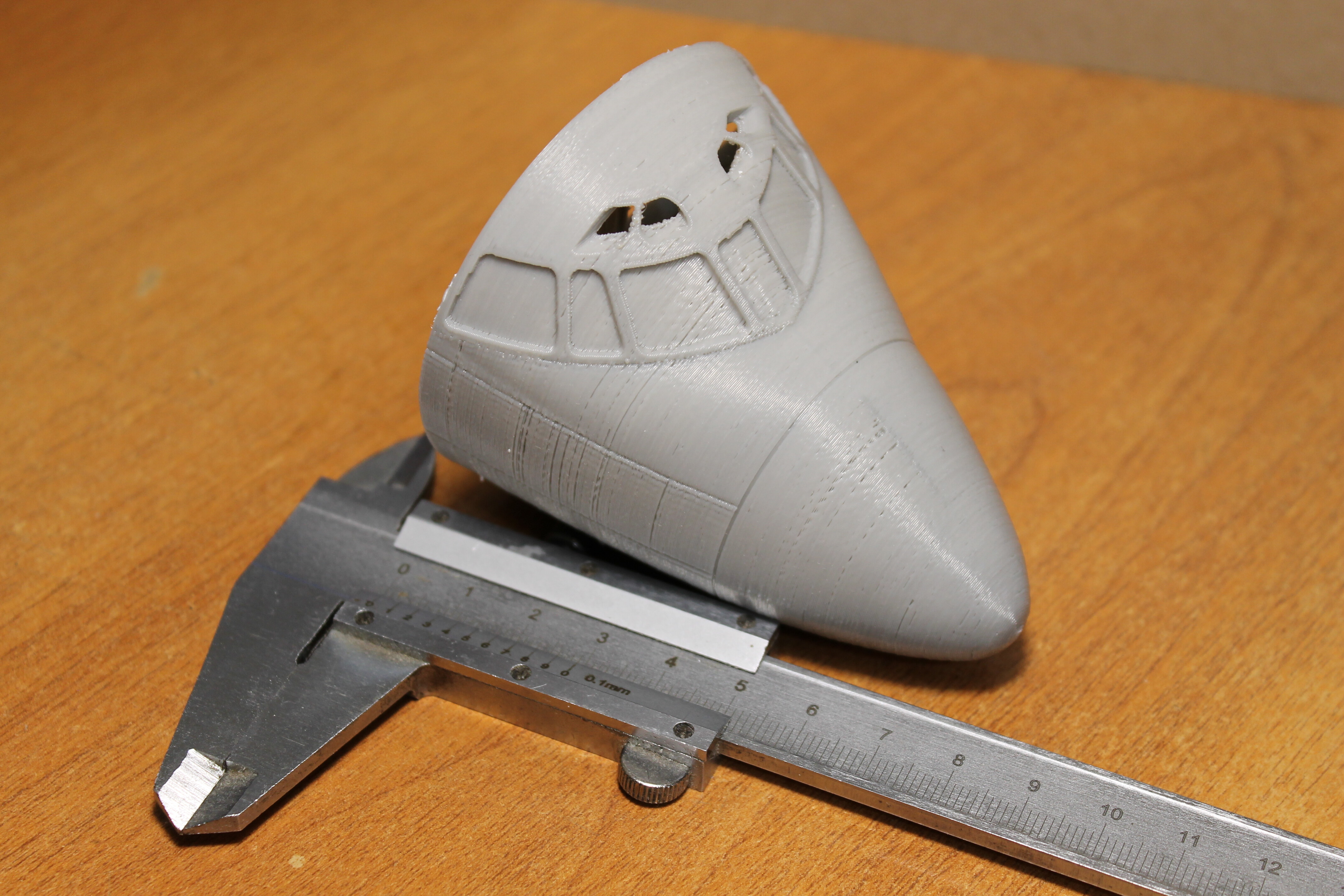

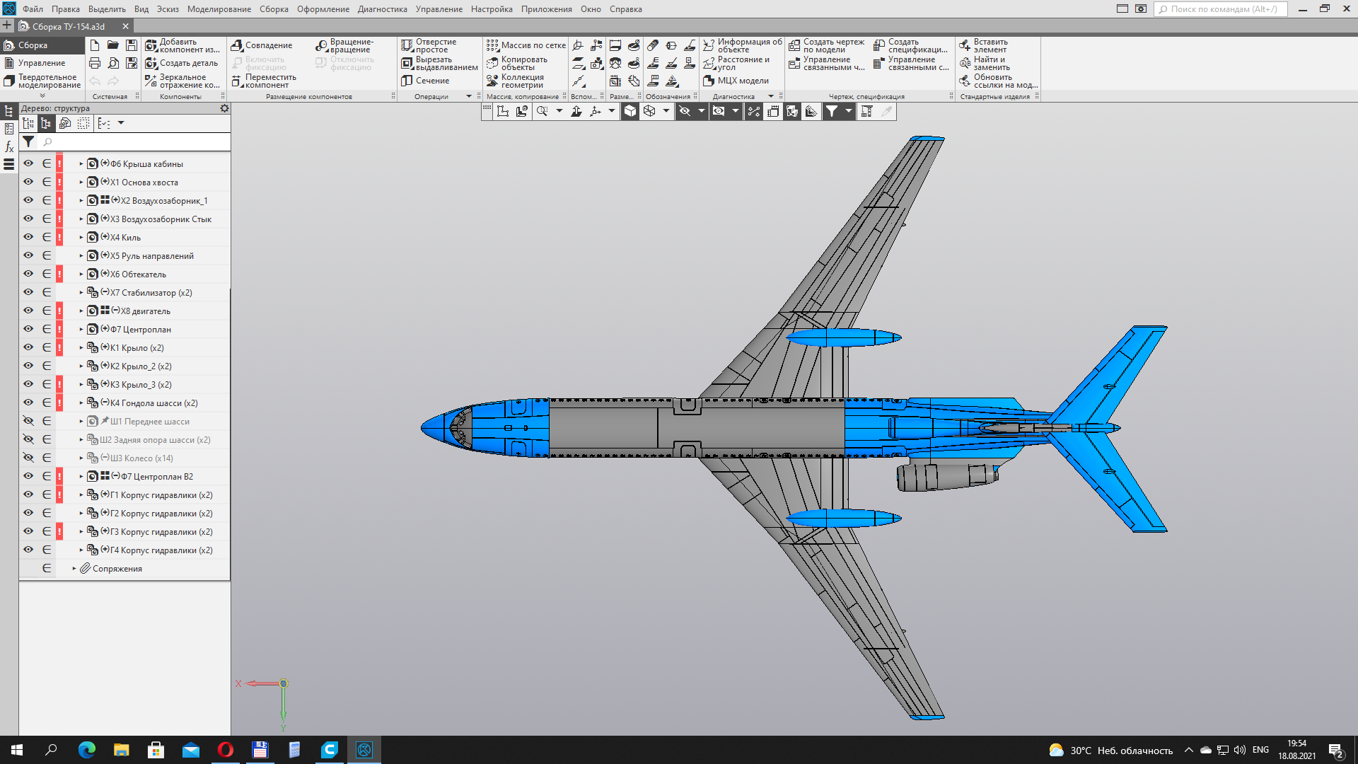

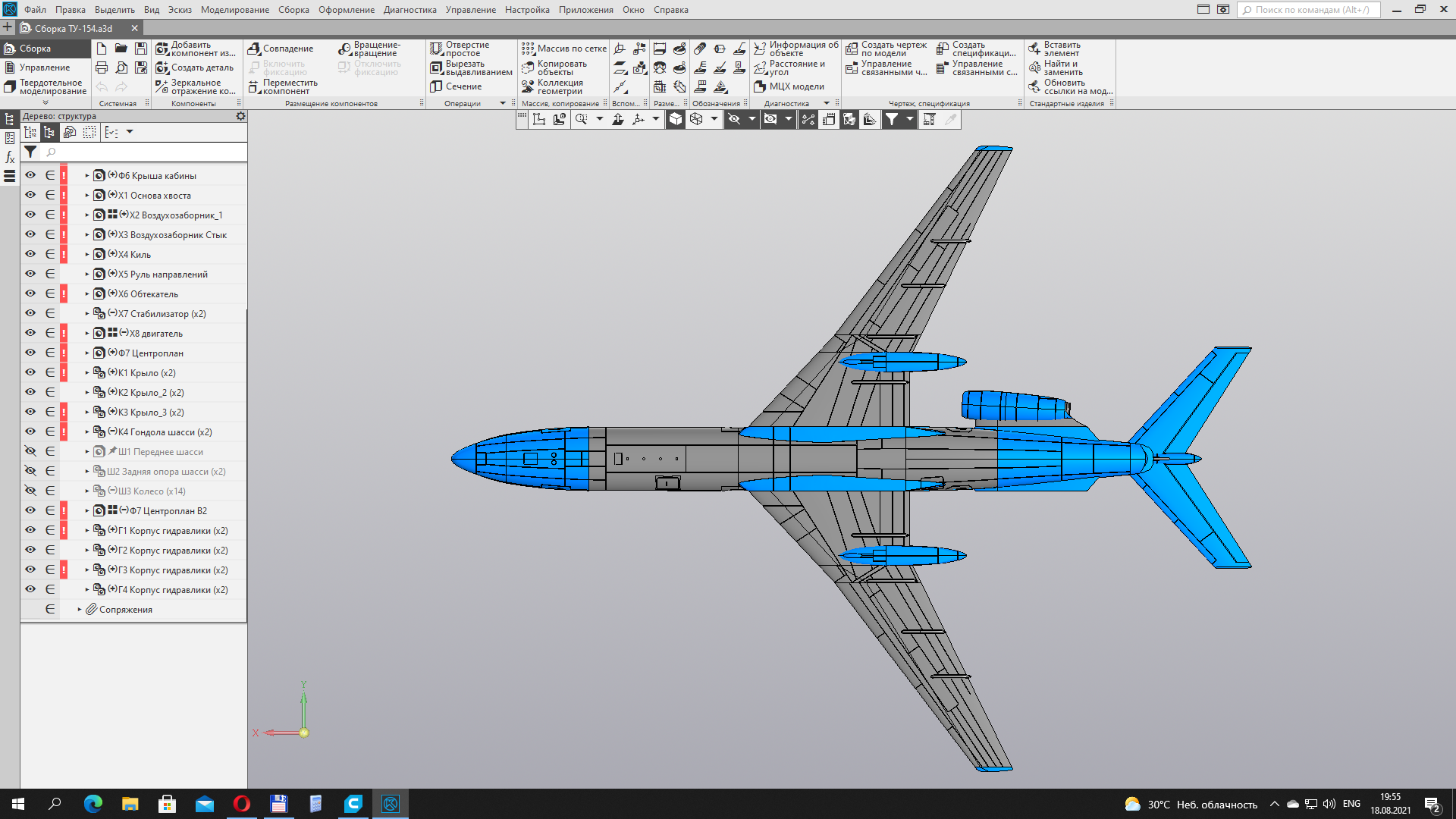

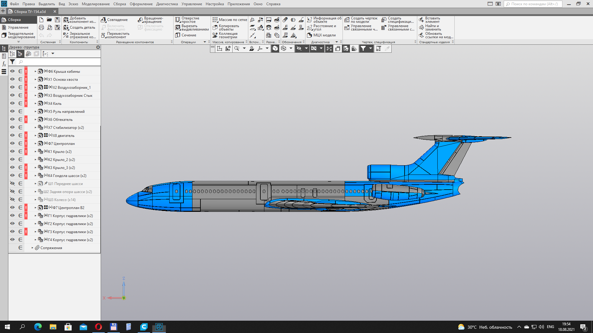

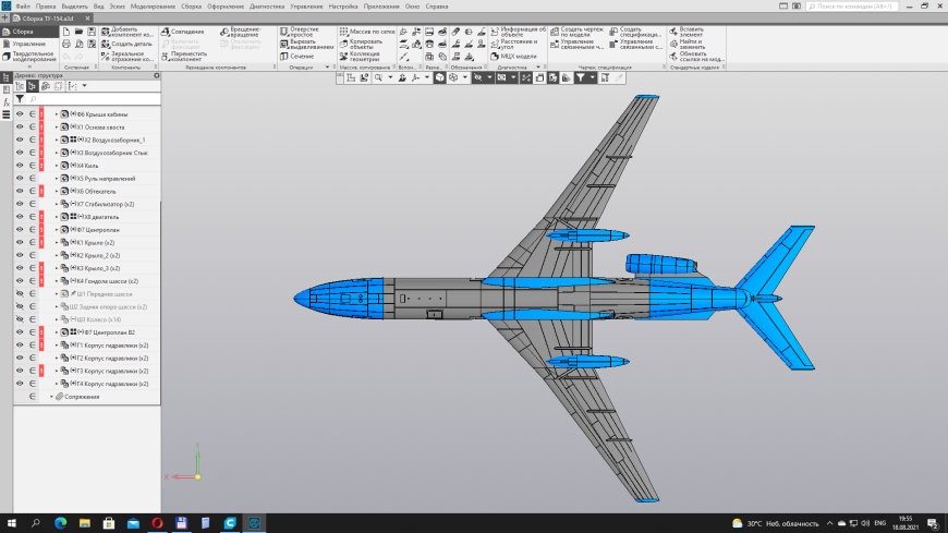

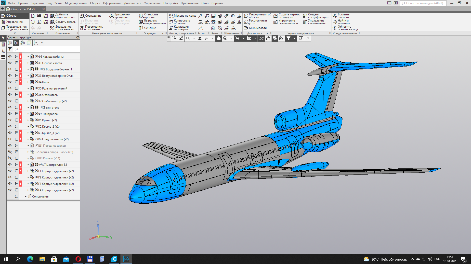

С февраля по май моделировал ТУ-154, затратил больше 40 часов.

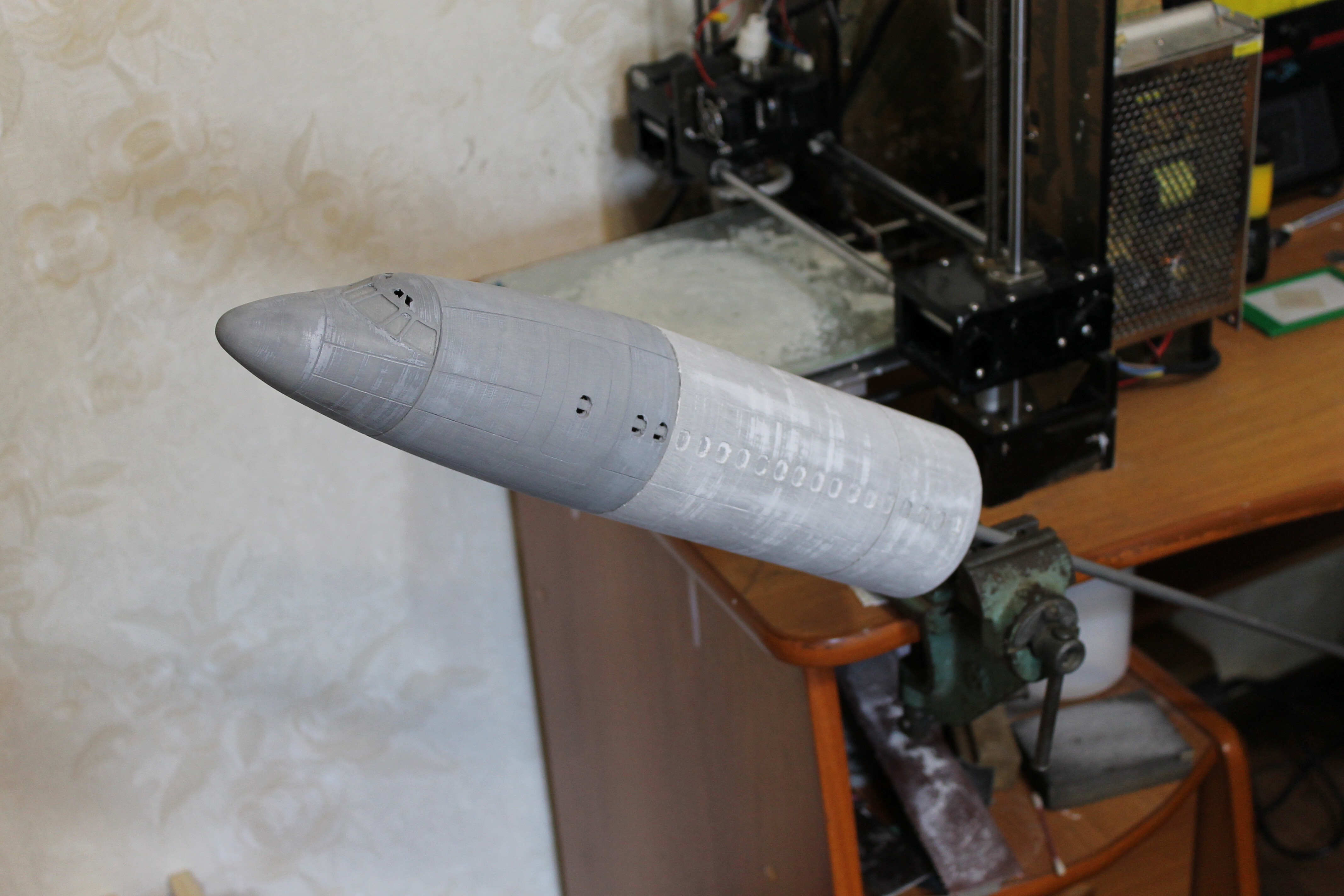

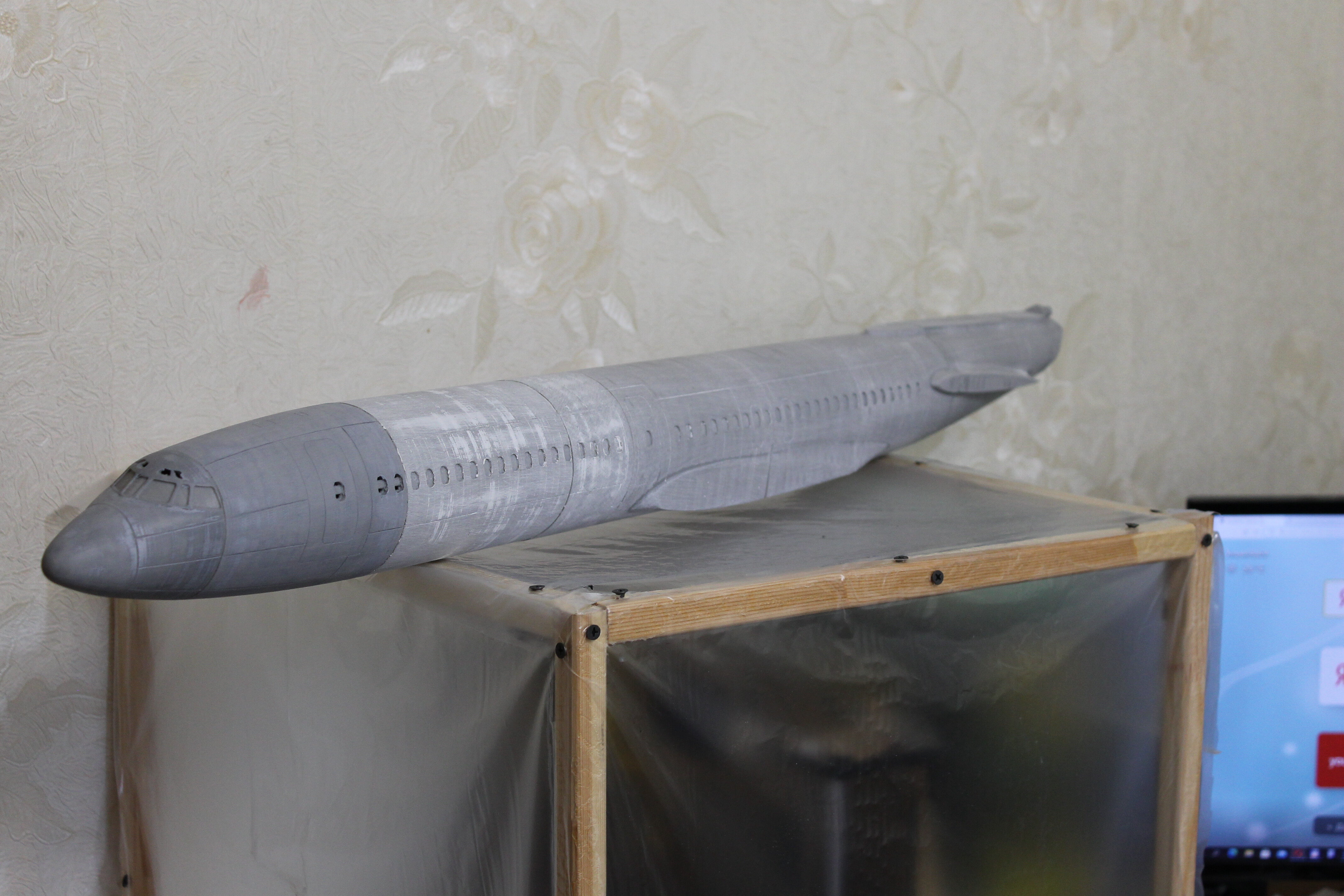

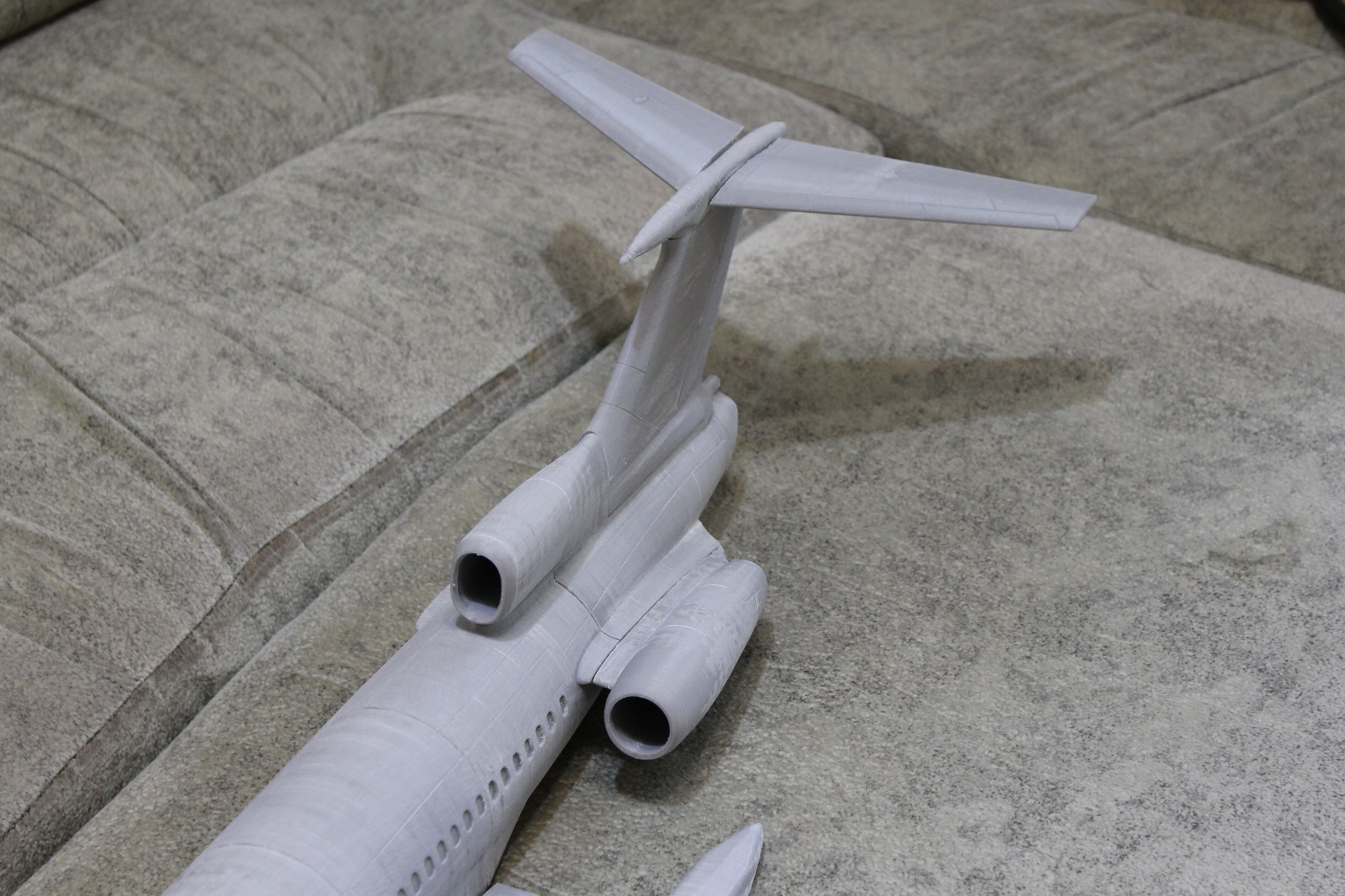

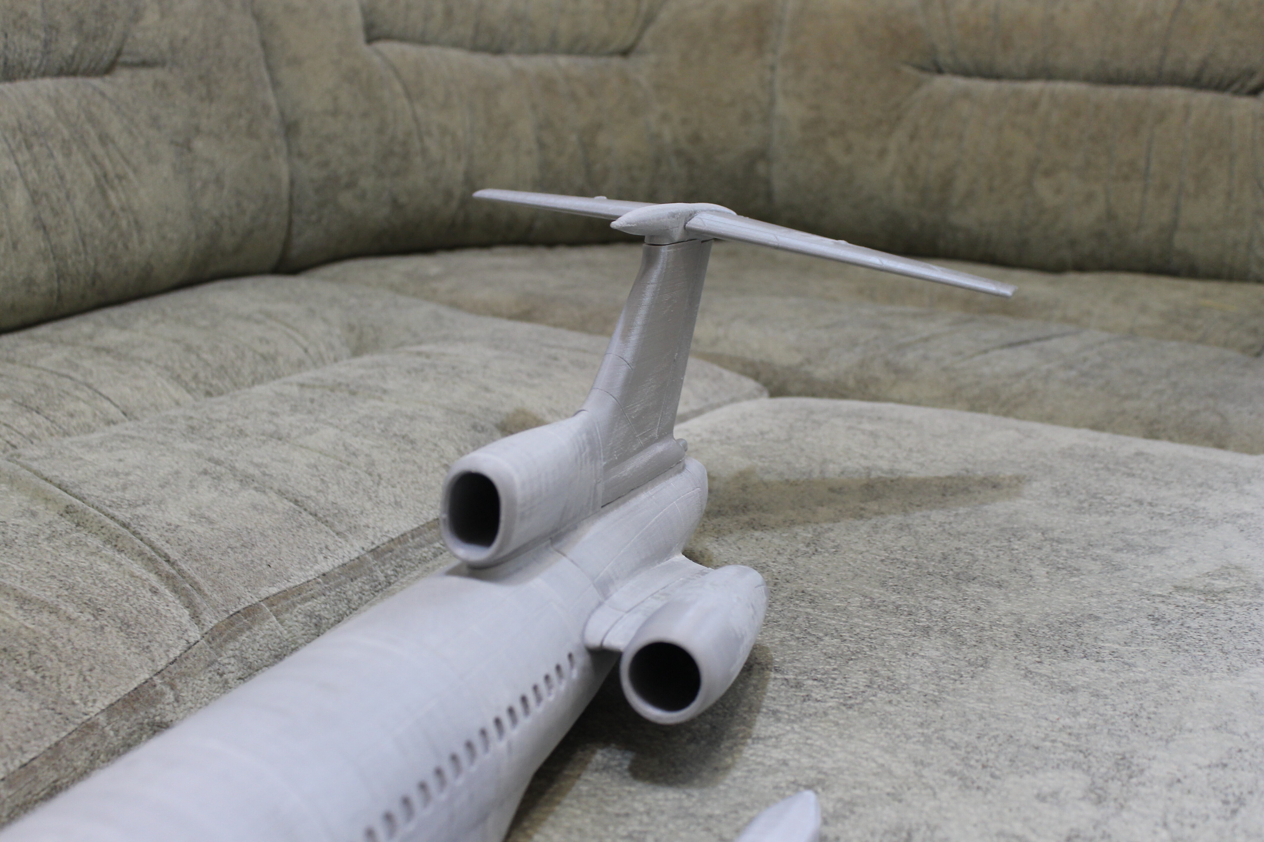

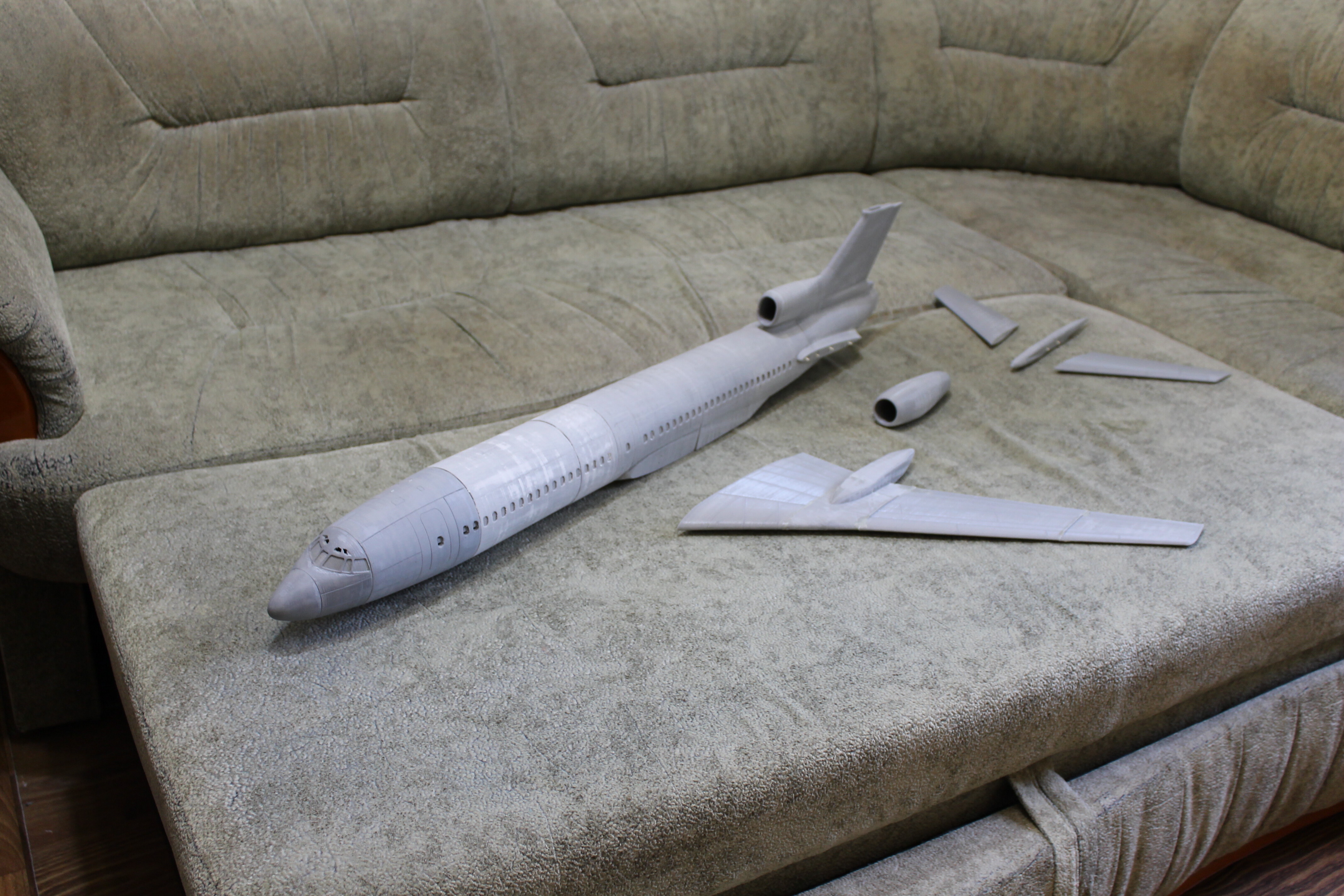

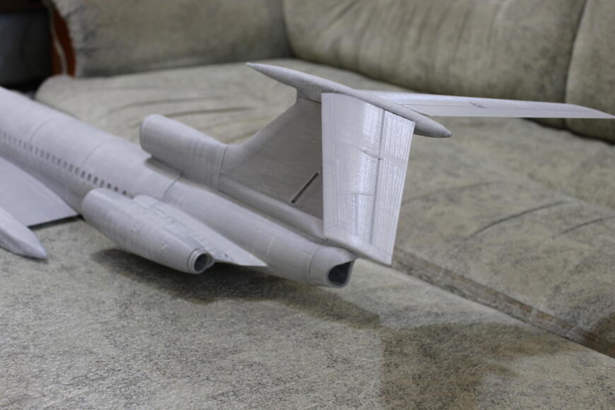

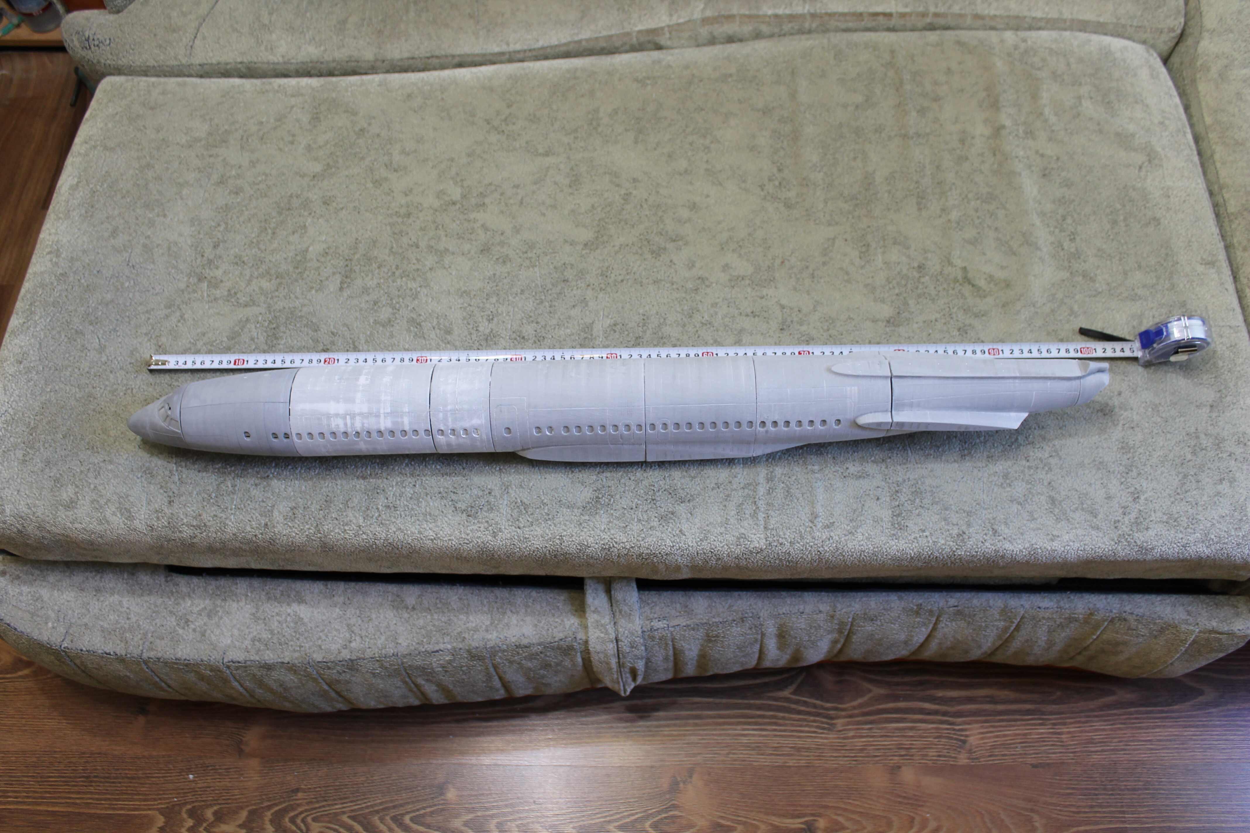

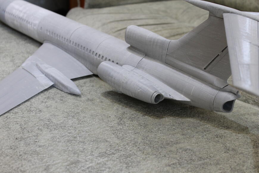

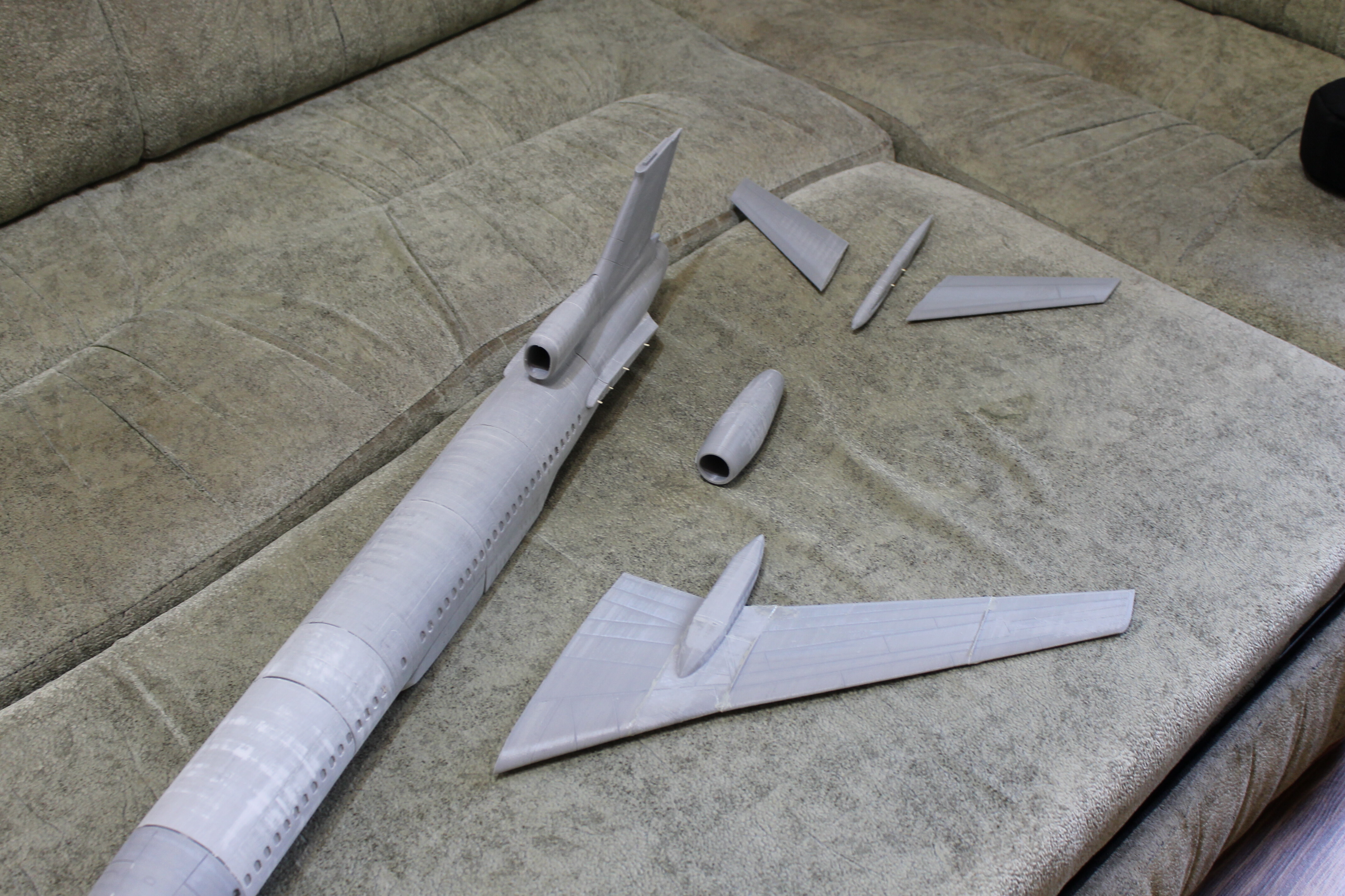

В начале лета приступил к печати модели, затратил больше 100 часов. Длина модели примерно 1100 мм, вес 1,5 кг (фюзеляж + киль + воздухозаборник).
Принтер: Anet A6
Пластик: ABS bestfilament
Высота слой: 0,2

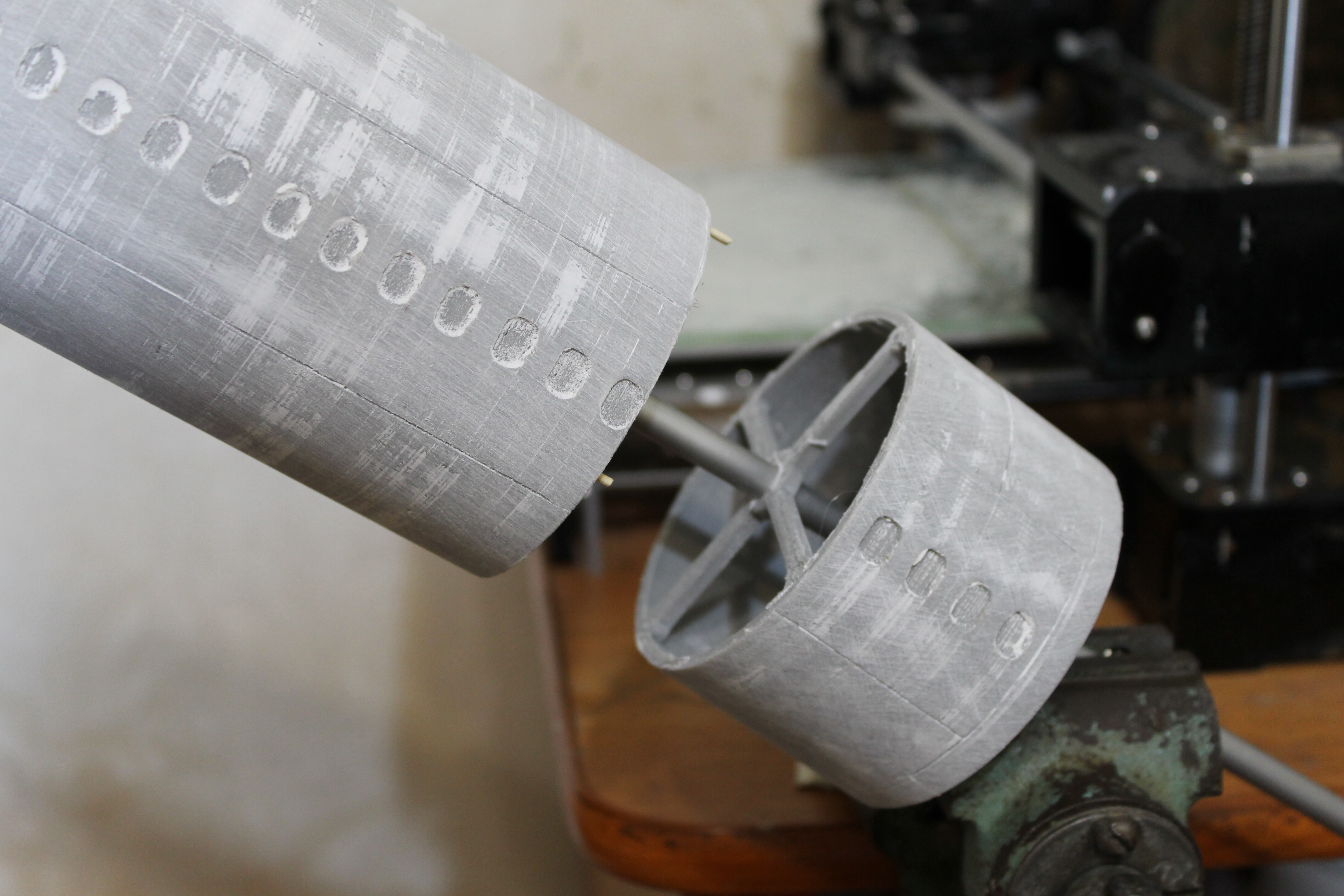

Пока ни чего не склеено, все держится на честном слове и зубочистках. Использую алюминиевый профиль диаметром 8 мм для соединения частей фюзеляжа.
Это не окончательный вариант, надо будет еще обдумать крепления для поставки.
