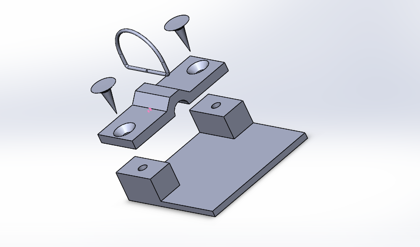

Запускаем любимую програмулину и создаем конструкцию в стиле "квадрактишпрактиш-гут"

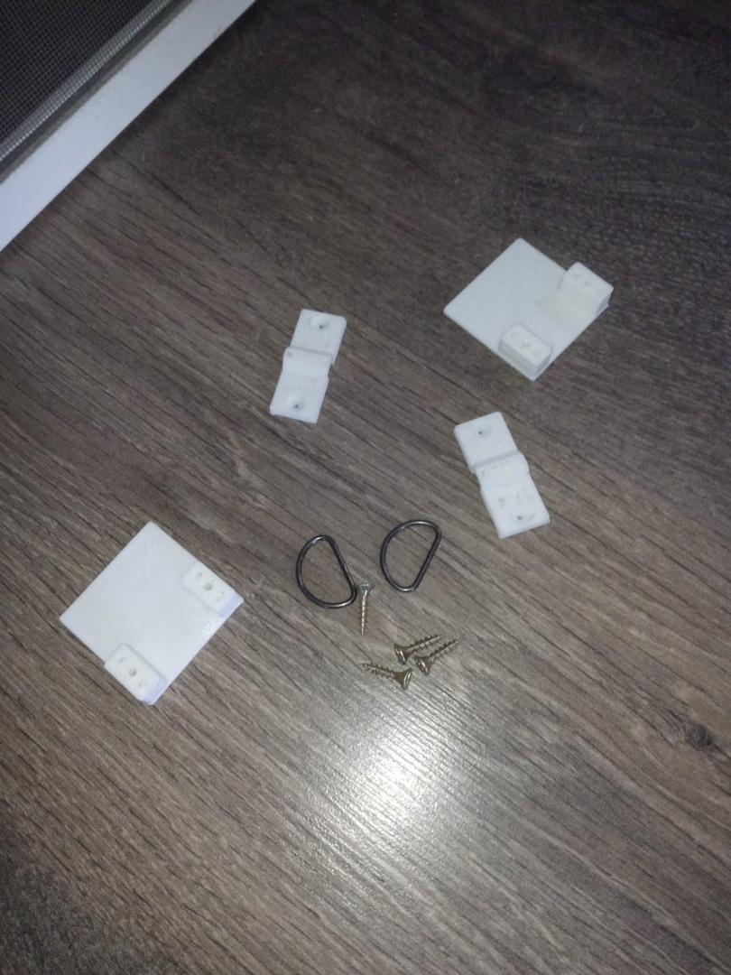

Печатаем и приступаем к сборке. Потребуются: петли металлические от старой сумки (2шт.), саморезы 3,5х12 "потай" (4 штуки), отвертка и прямые руки (по желанию).
Печатал белым PLA от Bestfilament соплом 0,8 слоем 0,3 с параметрами PETG (т.е. завышенной температурой и заниженной скоростью). Почему именно с такими? Потому что жарко! Окно не открыть - сетки нет, а без сетки могут ночные певцы налететь и потом полночи им аплодировать будешь. В общем сдурнул.

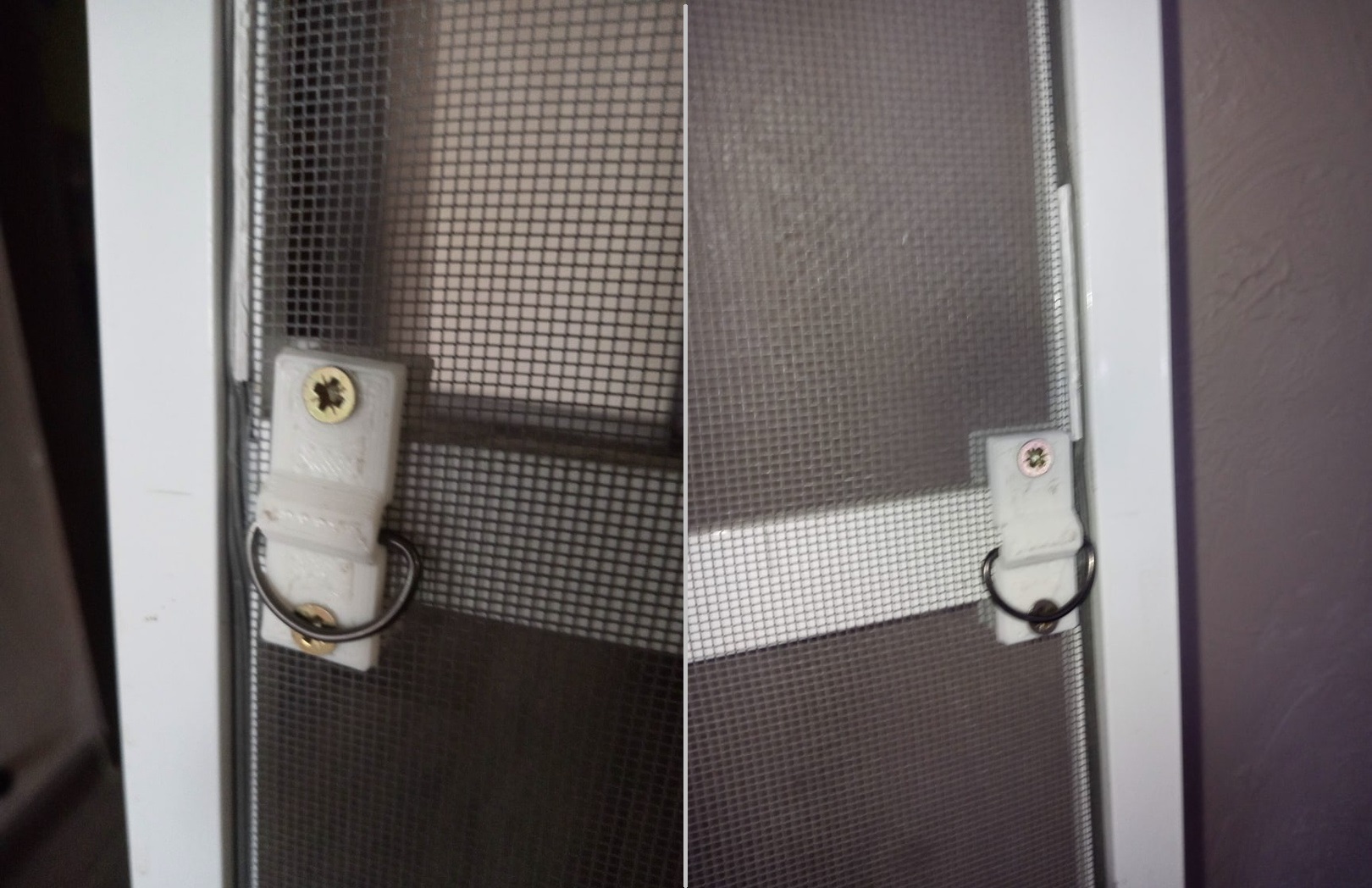

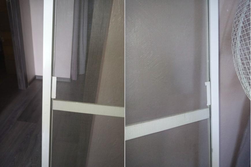

Примеряем, собираем, любуемся...

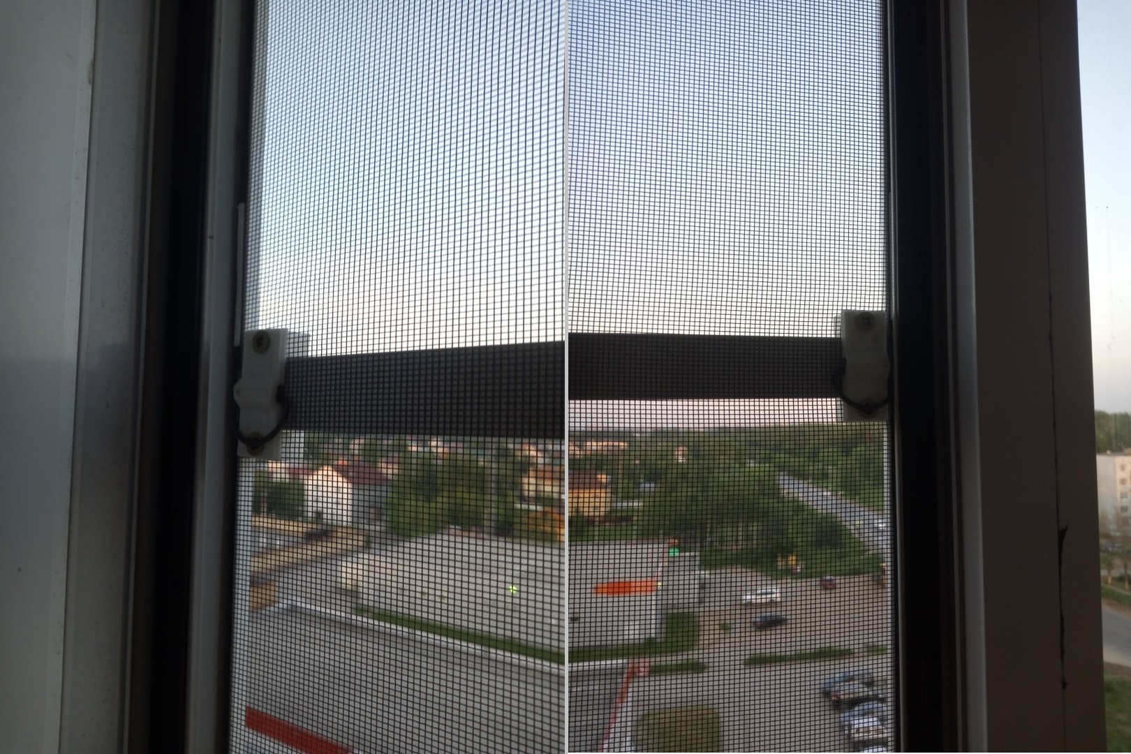

Ставим на окно и проверяем
Признаём конструкцию годной, себя молодцами и гордые идем спать.
