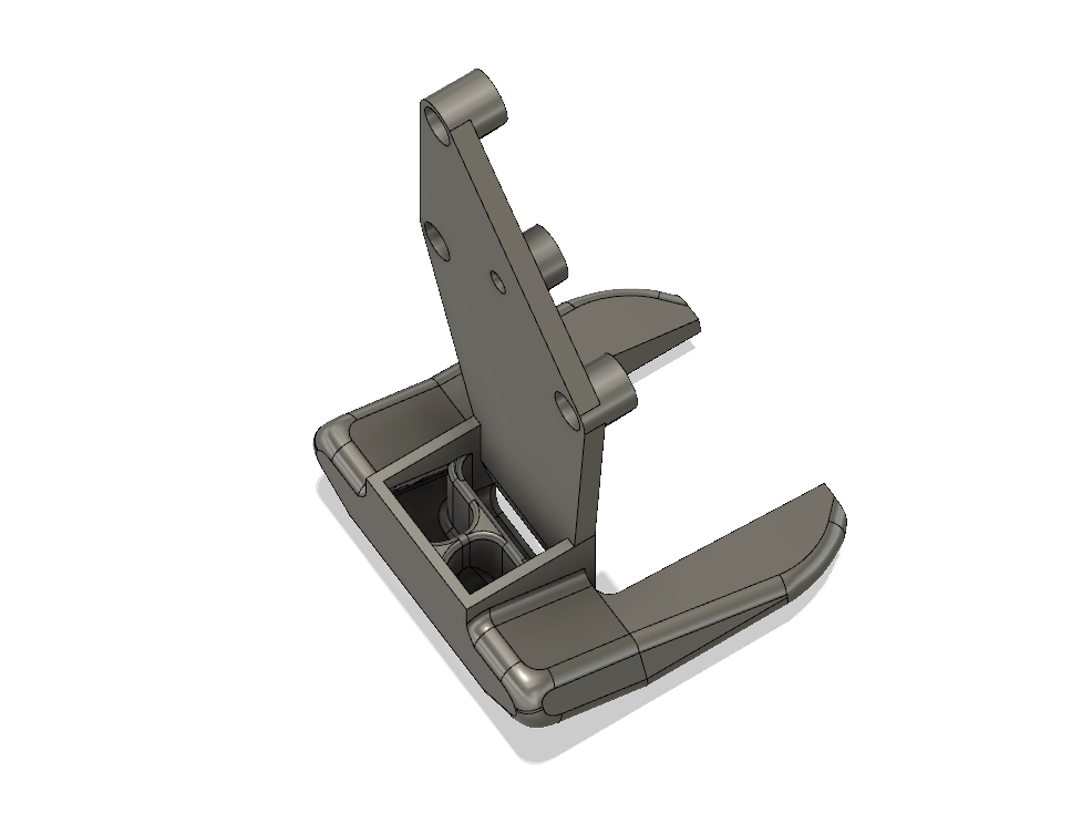

Начитавшись интернетов и вдохновлённый моделью обдува от Thorkil Pedersen, я снова взялся за Fusion 360, и нарисовал новую версию обдува, трёхстороннюю.
Обязательно нужно дунуть, иначе чуда не произойдёт

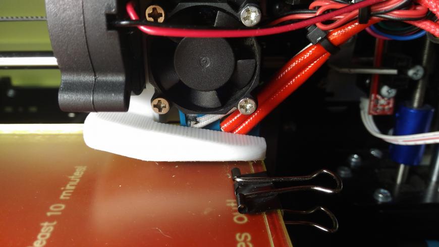

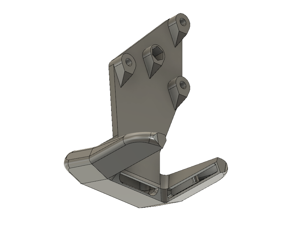

Первое, что захотелось исправить в предыдущем варианте - направление потока. Если раньше мне казалось, что дуть нужно строго на точку выхода пластика из сопла, то теперь я решил, что уже напечатанные участки детали тоже заслуживают прохлады. Поэтому развернул выходные отверстия так, чтобы воздух выходил в направлении сопла, но под углом, близким к 30 градусам.

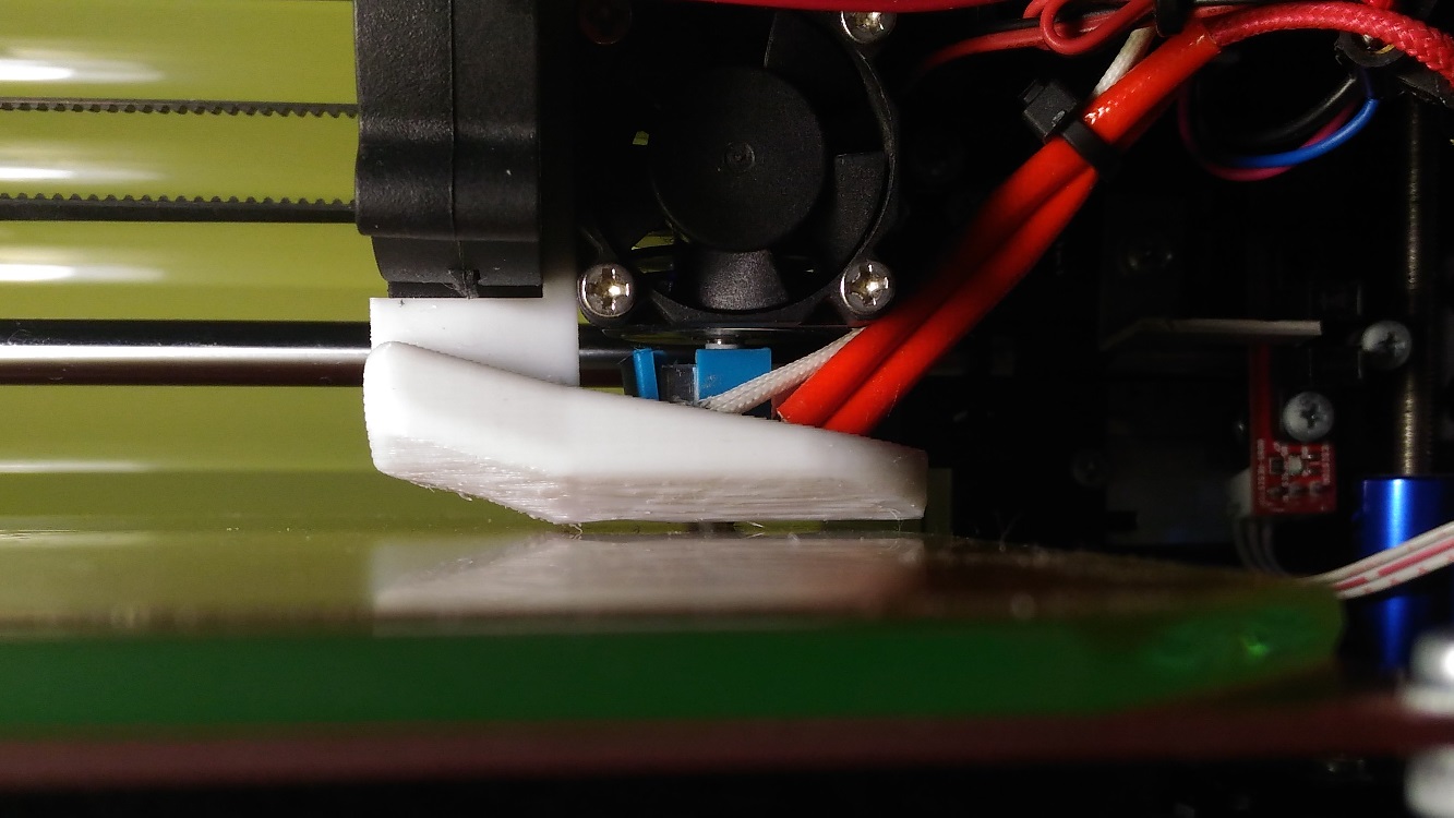

Второе, что меня не устраивало - расстояние от обдува до детали. Сделал вроде бы немного пониже, а получилось впритык. Между столом и обдувом примерно миллиметр. Если будет плохо - переделаю, благо изначально модель делал параметрическую, и поднять высоту можно просто поменяв одну единственную цифру.

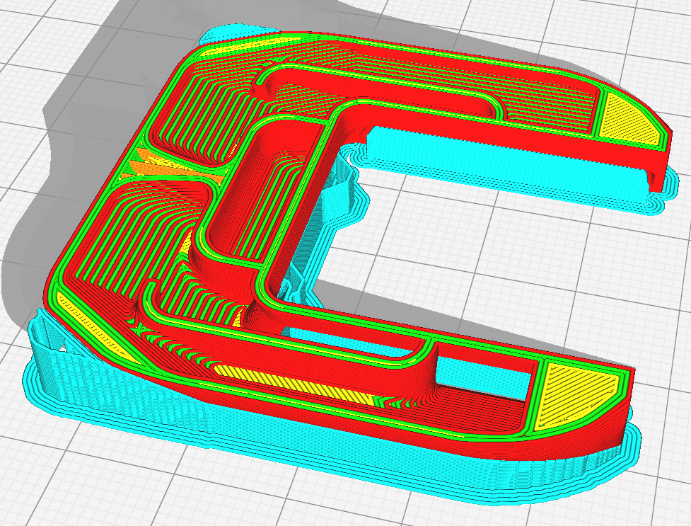

Чтобы воздушные потоки более-менее равномерно распределялись по всей площади, внутри каналов сделал разделительные перегородки, которые заодно помогли напечатать верхнюю крышку без провисаний.

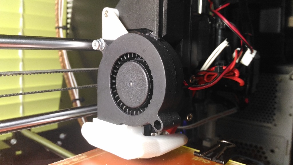

В целом результат меня устроил, во всяком случае выглядит прилично.
В работе пока не испытывал, в ближайшее время проведу тест-драйв.
