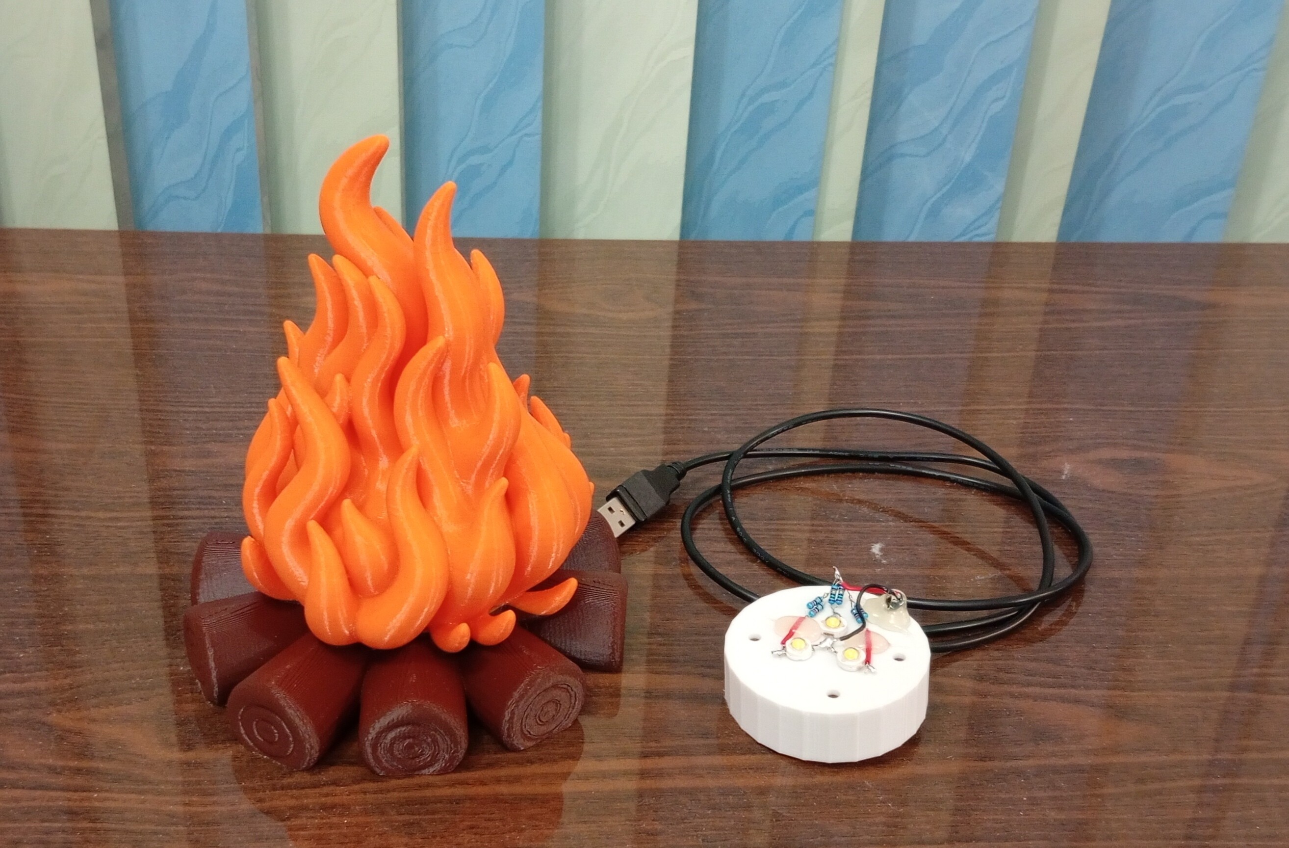

Увидел интересную модельку костра, Очень понравился.
Вполне можно и " Братьев 12 месяцев" вокруг посадить. Сделал 2 варианта, мини и в оригинальном размере.
В оригинальном размере, высоте 17см.

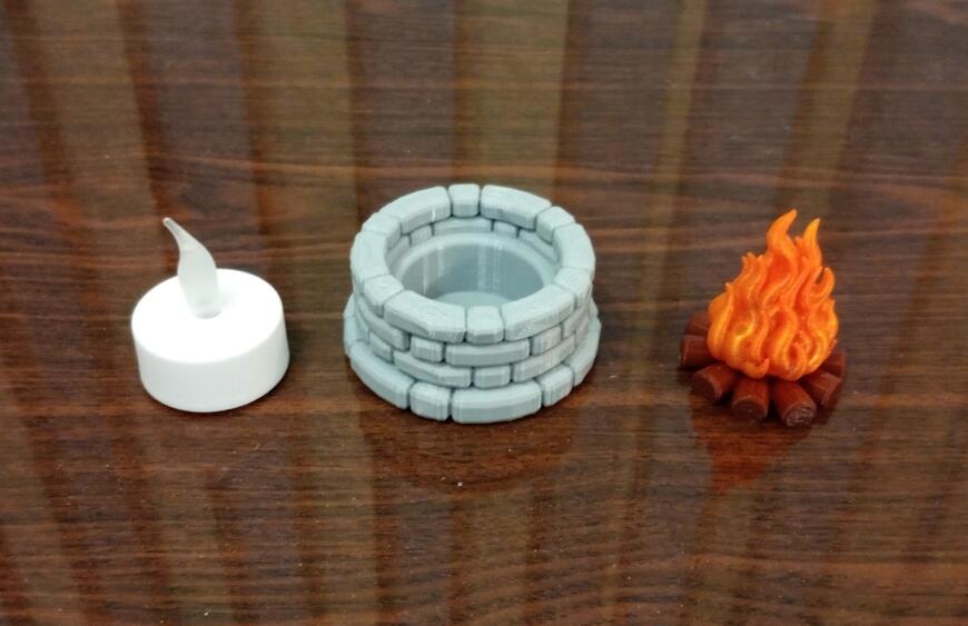

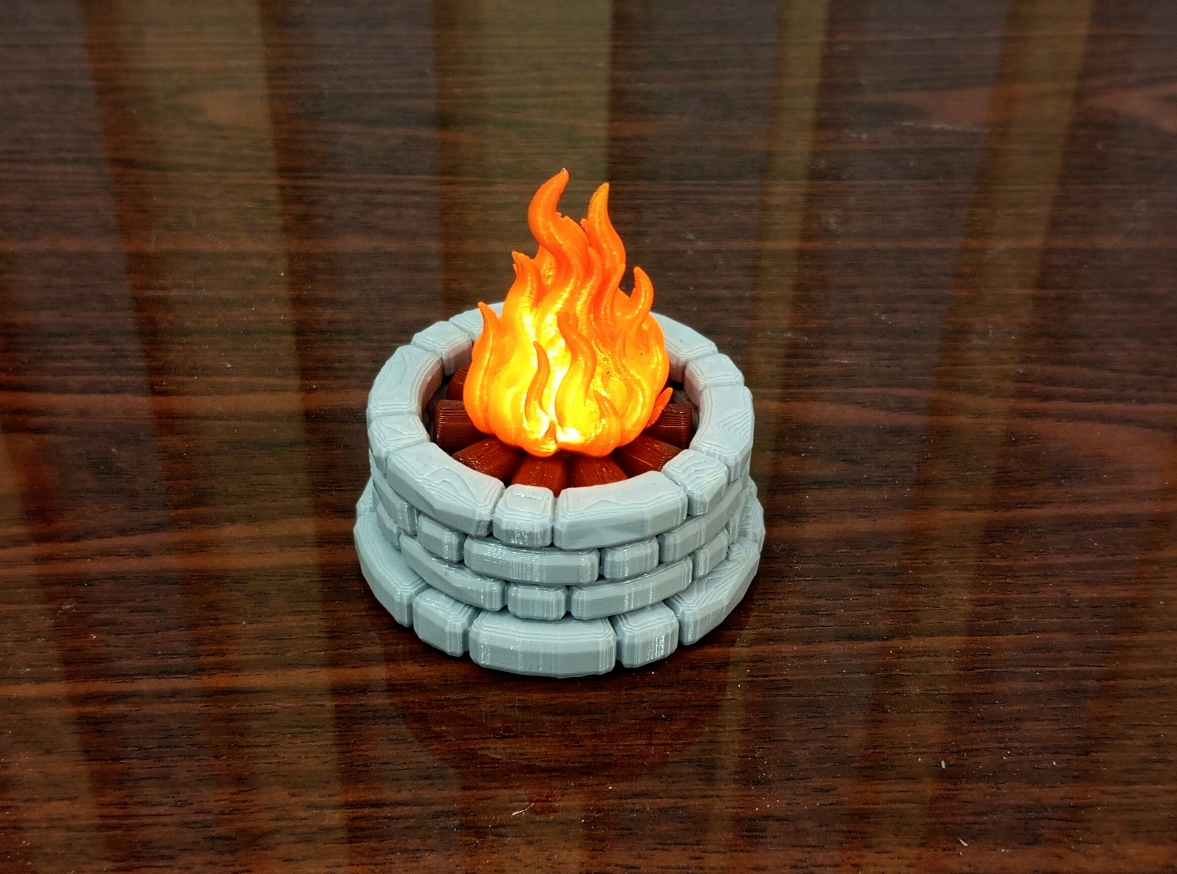

Для мини варианта, чтоб можно было всунуть подсветку напечатал "каменную" подставку. В качестве подсветки, использовал обычную светодиодную свечку. Там диодик ещё и подмигивает, таким образом создается полная иллюзия что костер живой...
Свечку использовал диаметром 37.5мм. Масштаб костра 31%.

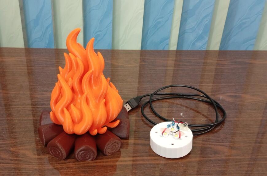

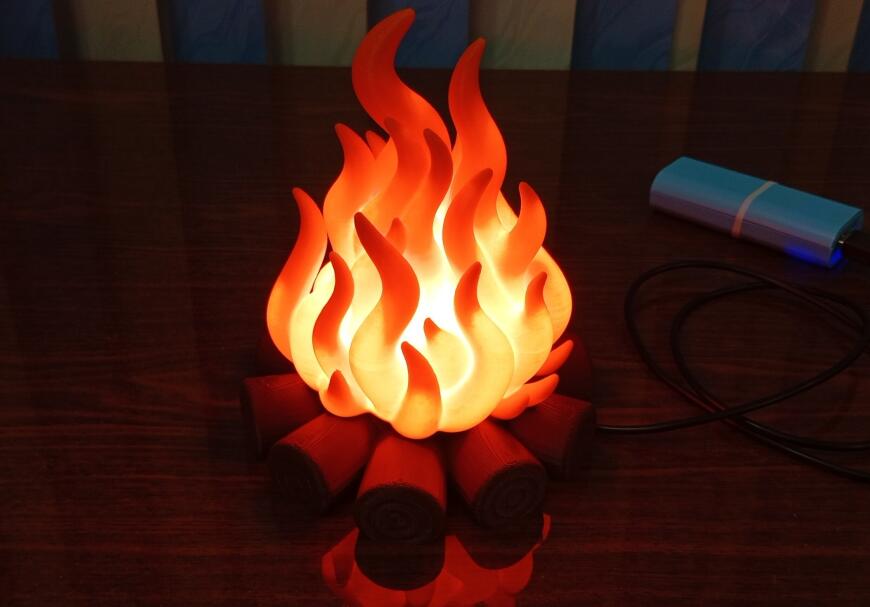

В большой костер поставил простые диоды, он не мигает. Заморачиваться с ардуинками было лень... Диоды поставил одноваттные 3шт, но запитал через сопротивление, снизив ток, яркость упала не сильно, при этом нагрев свёл к минимуму. Сопротивление ставил 40омм (2*80омм) для каждого. Питание от 5 вольт, любой источник.

В архиве моделек я предлагаю 2 варианта каменного кострища. Отличие в них в том, что в одно свечка вставляется сверху и накрывается костром, а в другом свечка вставляется снизу и теоретически её можно туда приклеить. Размер кострища сделан под мини костер.
Печатал пластиком PET-G, у костра делал смену пластика на нужном слое. т.к. модель одним куском.
