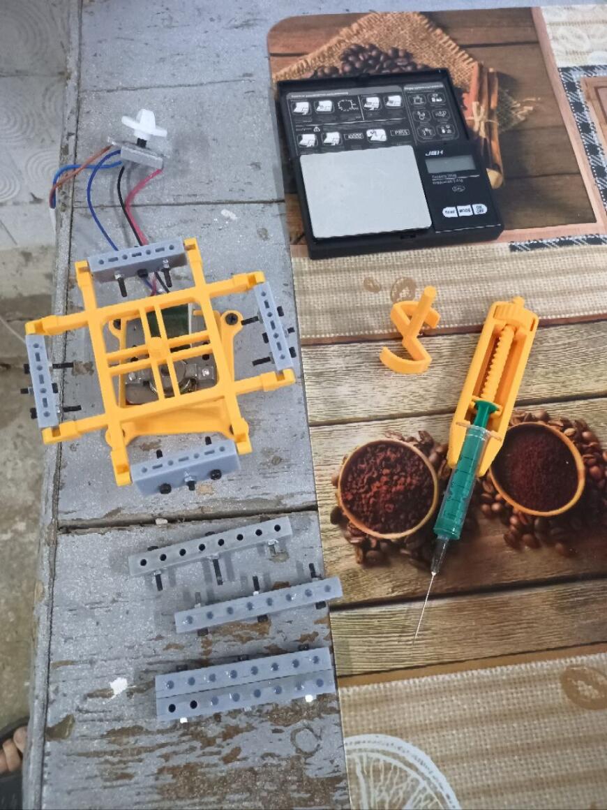

Набор для литья силикона...
Понадобилось лить силиконовые детали, причем очень мелкие, формы спроектировал быстро и в принципе получилось залить и даже решить проблемы застывания силикона на платине в фотополимере. Осталась одна проблема дегазация, сделать камеру я не захотел, покупать тоже ибо производитель говорить "20 минут не больше да и не получится у вас один фиг". В общем для работы был изготовлен вот такой наборчик.

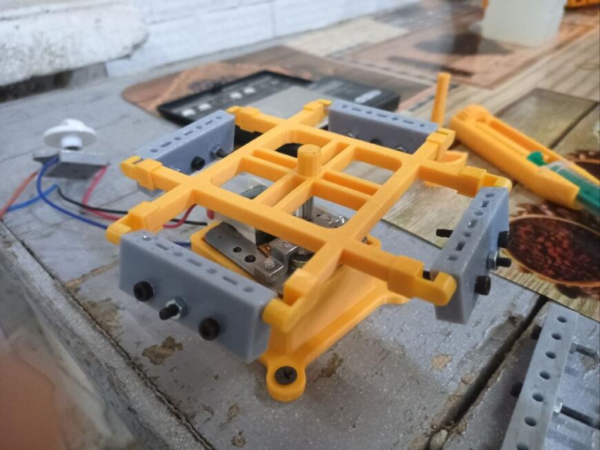

Центрифуга сделана из вентилятора на 220 вольт, давит просто космос, заполняемость формы просто отличная, пузыри выгоняет изумительно. Венчик для смешивания двух компонентов с возможностью крепления как в импакте таки в шуруповерте. Ну и по совету комментаторов был распечатан ручной пресс для шприца на 5 кубиков... им я заполняю ручные формы и в целом даже так проблема пузырьков решается выход годноты с 50% приближается к 90%. Центрифуга напоминает лабораторные, ничего интересного, кроме простоты и отличной работы.
