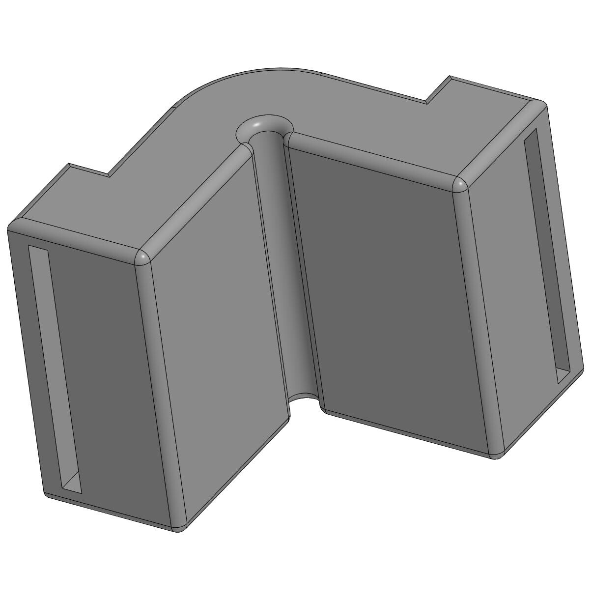

Ленточная струбцинаПонадобилась мне ленточная струбцина для склейки столярки. Глянул цены и меня тут же задушило известное земноводное. Решил посмотреть во всемирной сети и нашел приемлемые варианты. Принтер для печати есть, что еще нужно? На меркетплейсе ОЗОН заказал по 150 руб. стяжные ленты с храповым механизмом для крепления багажа на багажник автомобиля. Распечатал уголки под ленту 25 миллиметров шириной, больше и не нужно. Вот и все в принципе. Продел ленту в уголки и струбцина готова.Ленточная струбцина
