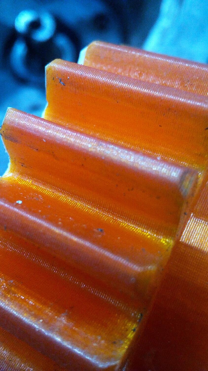

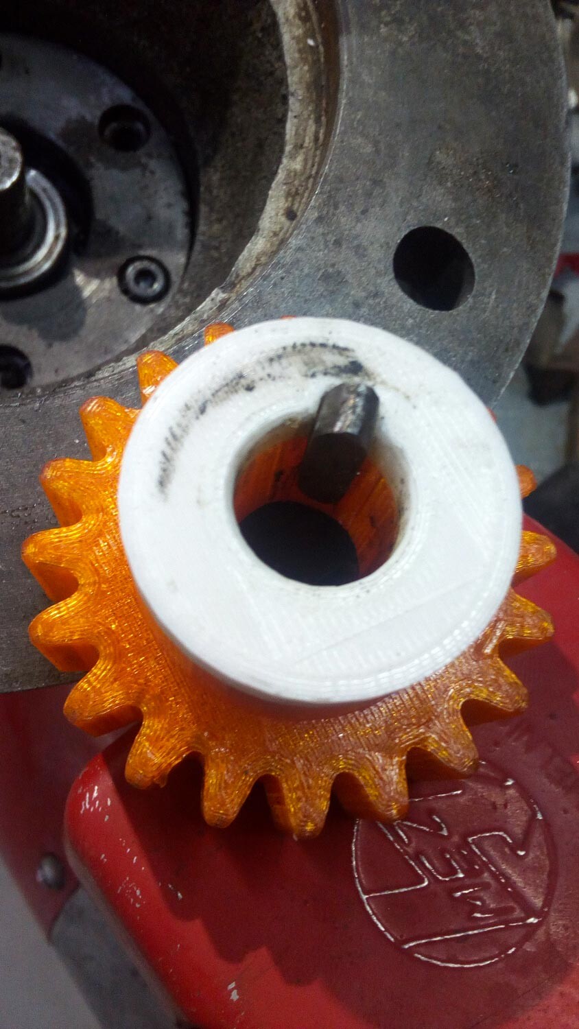

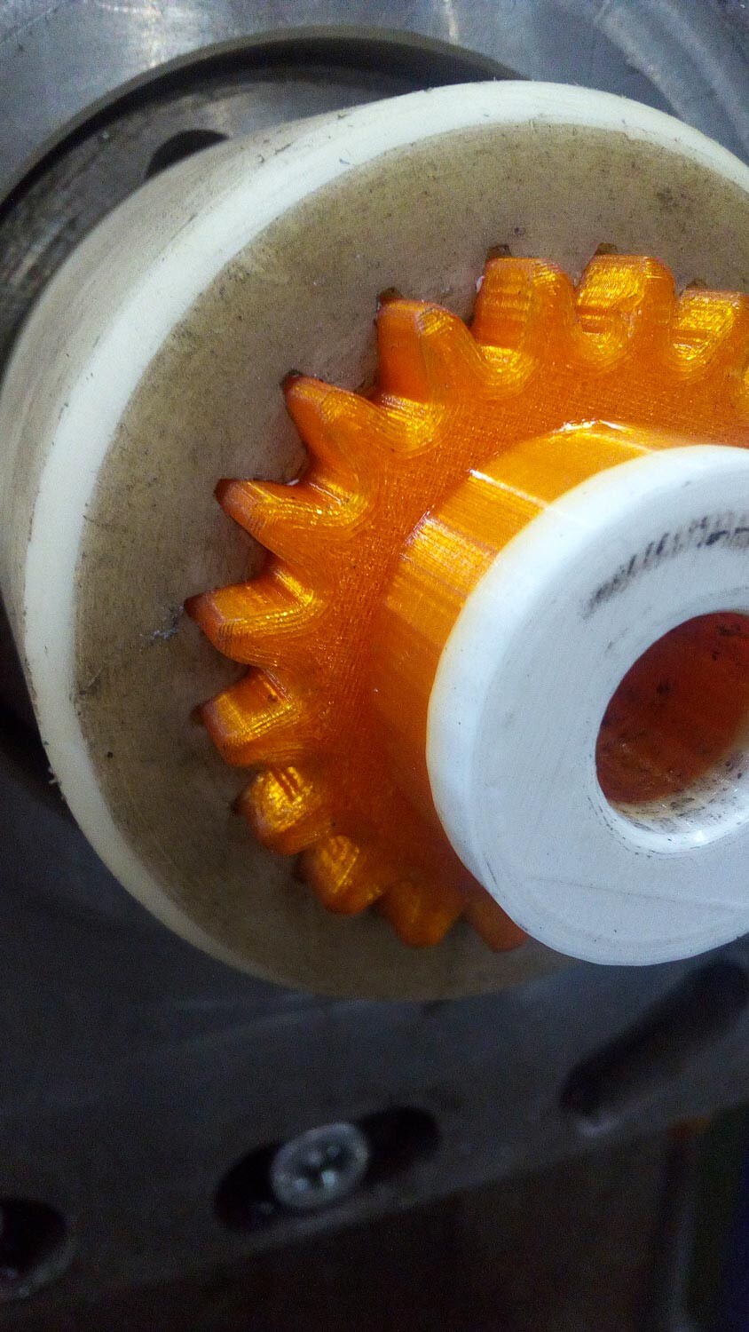

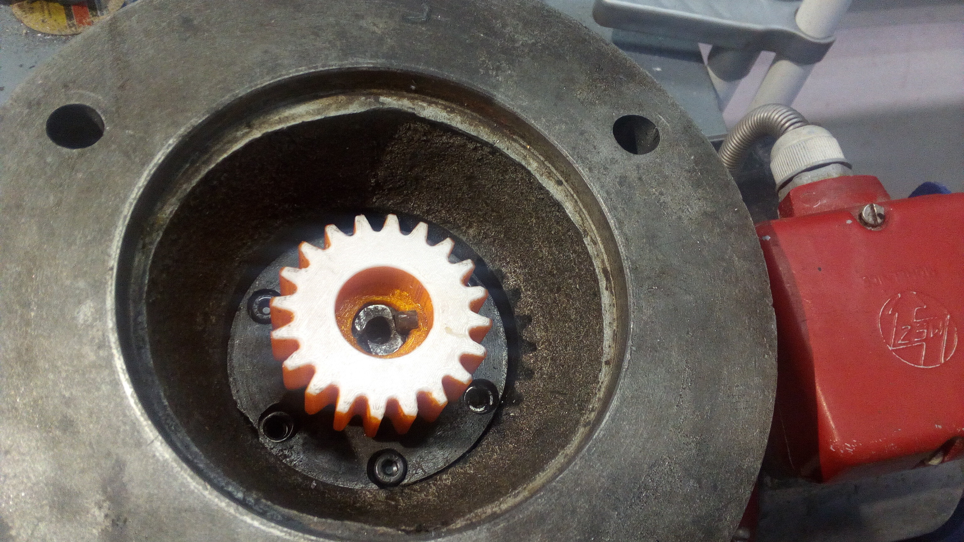

Из PET-G на фрезер по металлу
Даже сомневался перед печатью, использовал остатки разных цветов, но получилось на удивление - работоспособно! Когда то эта деталь была металлическая, потом из капролона, теперь - PET-G. Спустя неделю работы станка по обработке металла, узел был разобран на ревизию. Износа и деформации не обнаружено, значит будет работать дальше.
Пластик PET-G от Hi-Tech Plast , принтер 3DoN, параметры печати - 245/80/0,4/0,2/55.
