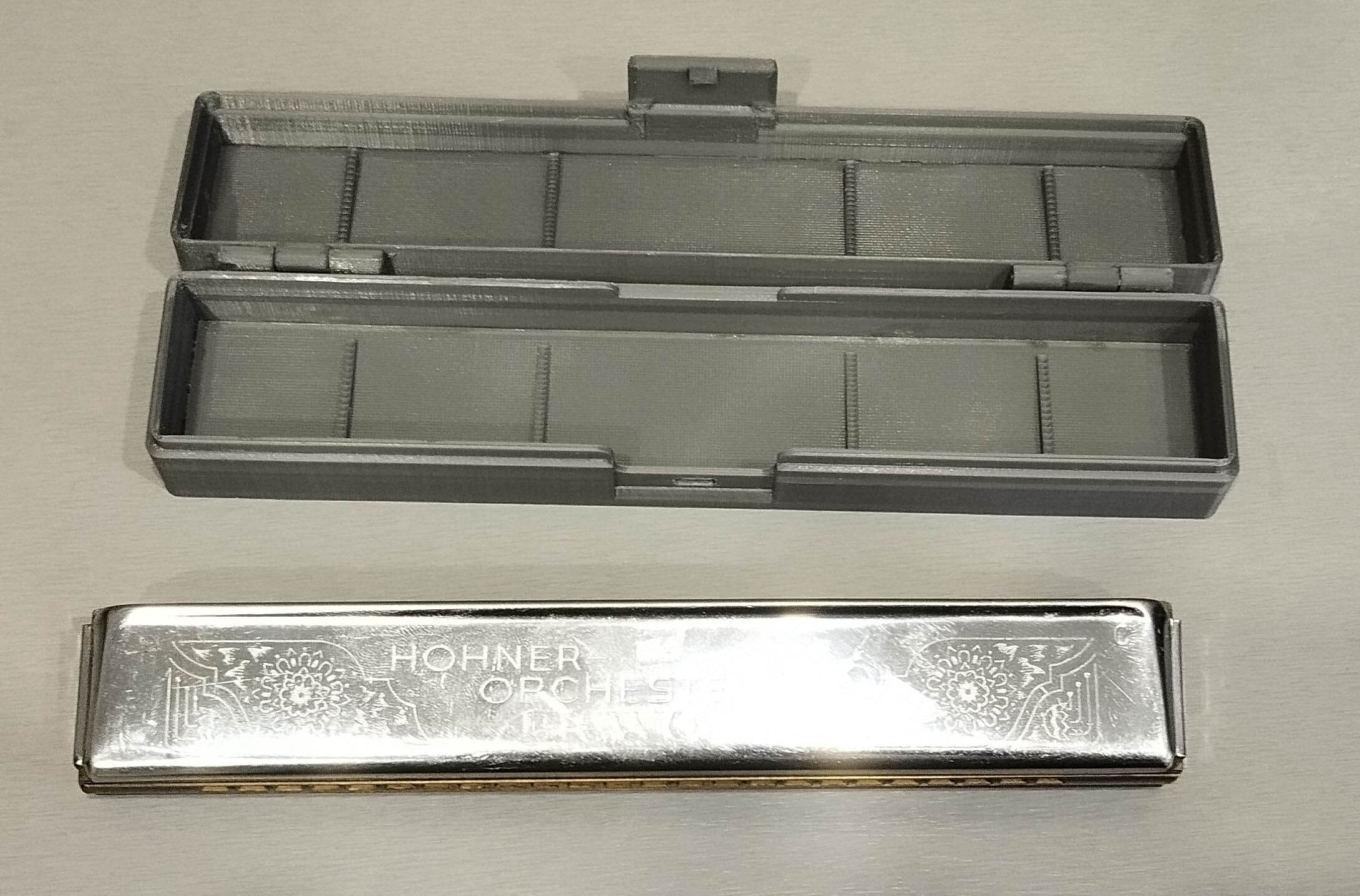

Имеется гармошка губная HOHNER Orchestra BRAVO, диатоническая, тремоло, оркестровая, 48 нот, тональность C-major. Покупалась в комплектации "без футляра". Решил устранить недостаток музыкального инструмента и сделать таки уже ему футляр. И сделал. Видео лежит здесь: https://disk.yandex.ru/i/_BGOczm863pZUA

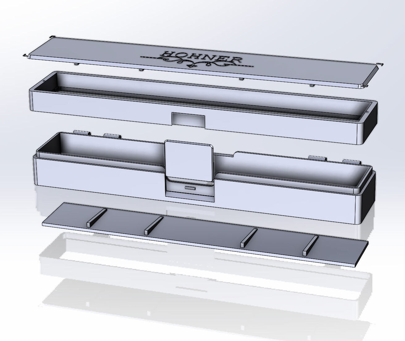

Вид с разнесенными частями:
Пластик - серый PET-G производства ФД-пласт. Вставка на крышке - черный PET-G производства ФД-пласт. Печаталось соплом 0.25 мм, ширина слоя - 0.35 мм, высота слоя - 0.1 мм.
Поскольку мне нужно было сделать единственный экземпляр и, желательно, с первого раза, я применил разбиение футляра на простые составляющие, которые собрал воедино на клею (ДХМ).

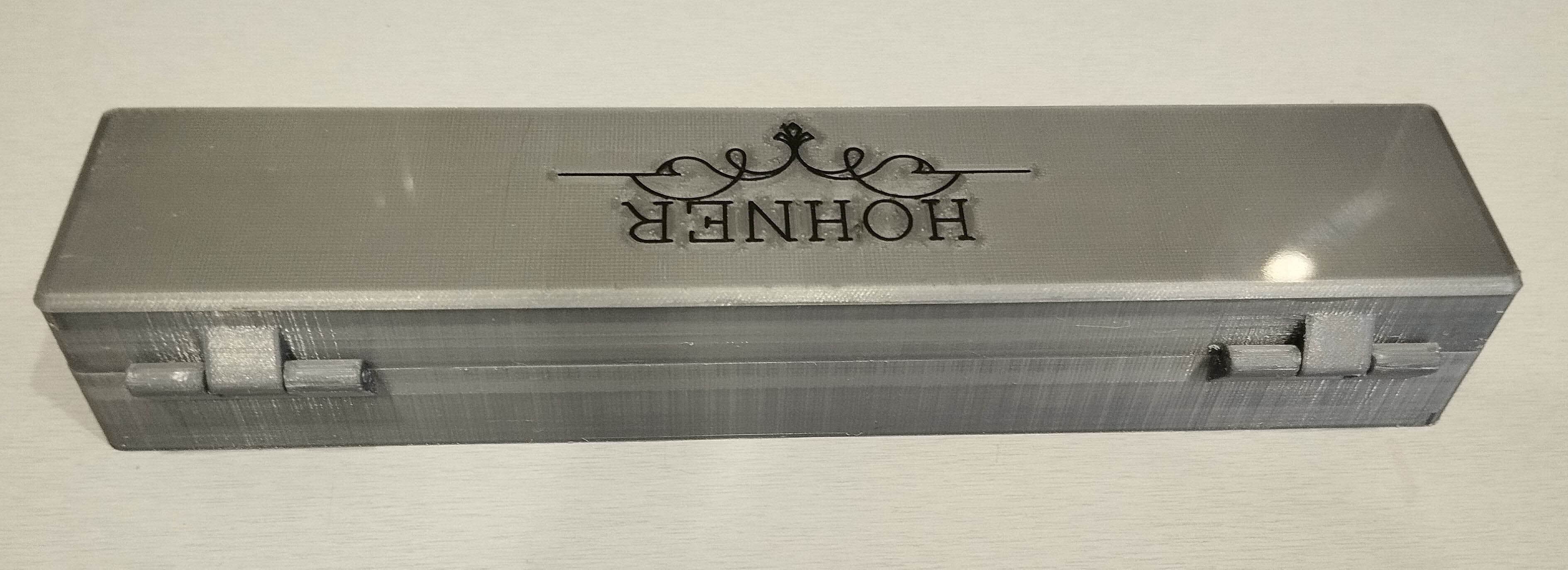

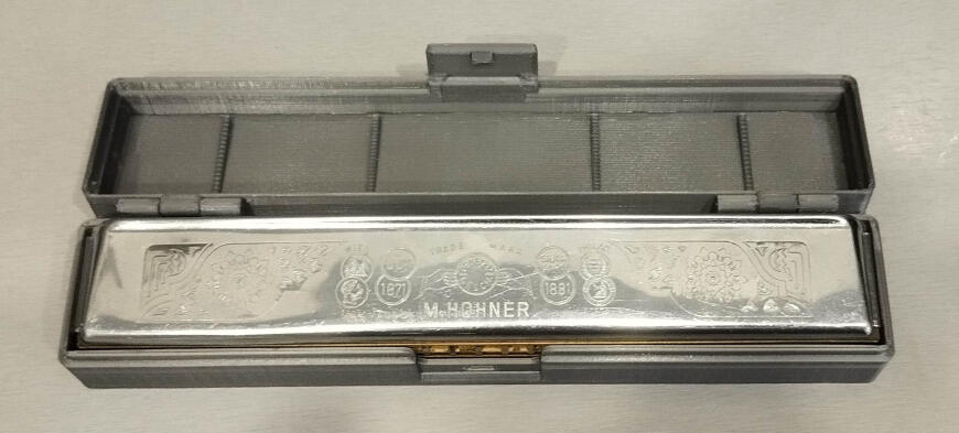

Футляр получился почти максимально компактным, инструмент входит в него с очень легким натягом. Петли сделаны близко к торцам футляра, что обусловлено наличием у меня сверл с длиной рабочей рабочей части 57 мм. В качестве осей петель использованы отрезки филамента.

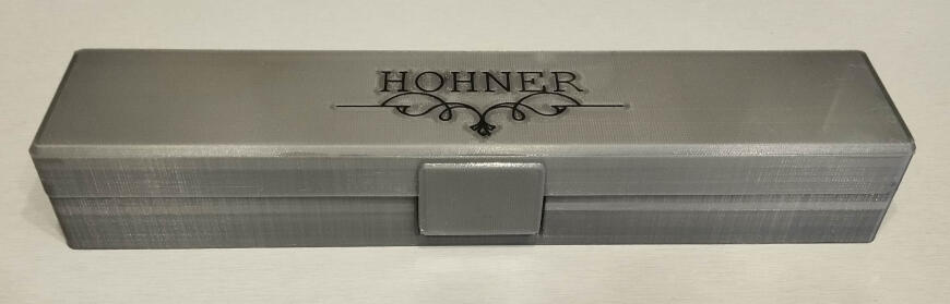

Отдельно стоял вопрос выбора замка футляра. Футляр должен иметь вырезы в передней и задней стенках для того, чтобы инструмент можно было извлекать из футляра пальцами, а не вытряхивать его. В то же время на месте этого выреза должен быть, по логике вещей, замок. Взаимоисключающие хотелки у меня, однако.

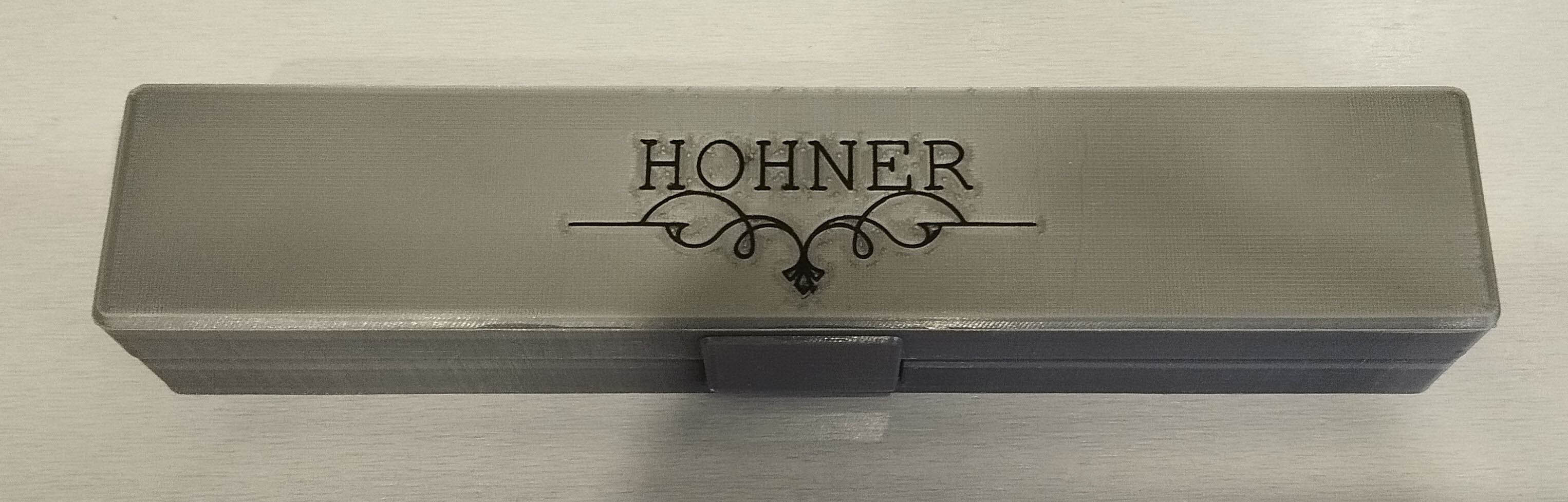

Я принял решение применить обычную, широко распространенную защелку, использующую гибкость пластика. Защелку сделал на конце "лопуха" прямоугольной формы, вставленного в переднюю стенку крышки футляра. Таким образом "лопух" выполняет не только функцию замка, но и прикрывает собой вырез для пальцев. Плюс - "лопух" в конструкции смотрится довольно органично, как мне кажется.

ПыСы: серый пластик оказался полупрозрачным. Ранее я этого банально не замечал, иначе выбрал бы другой пластик для этого изделия. В результате в области вставки на крышке оказались видными линии заполнения четырех слоев. Ну да и хэ с ним.
