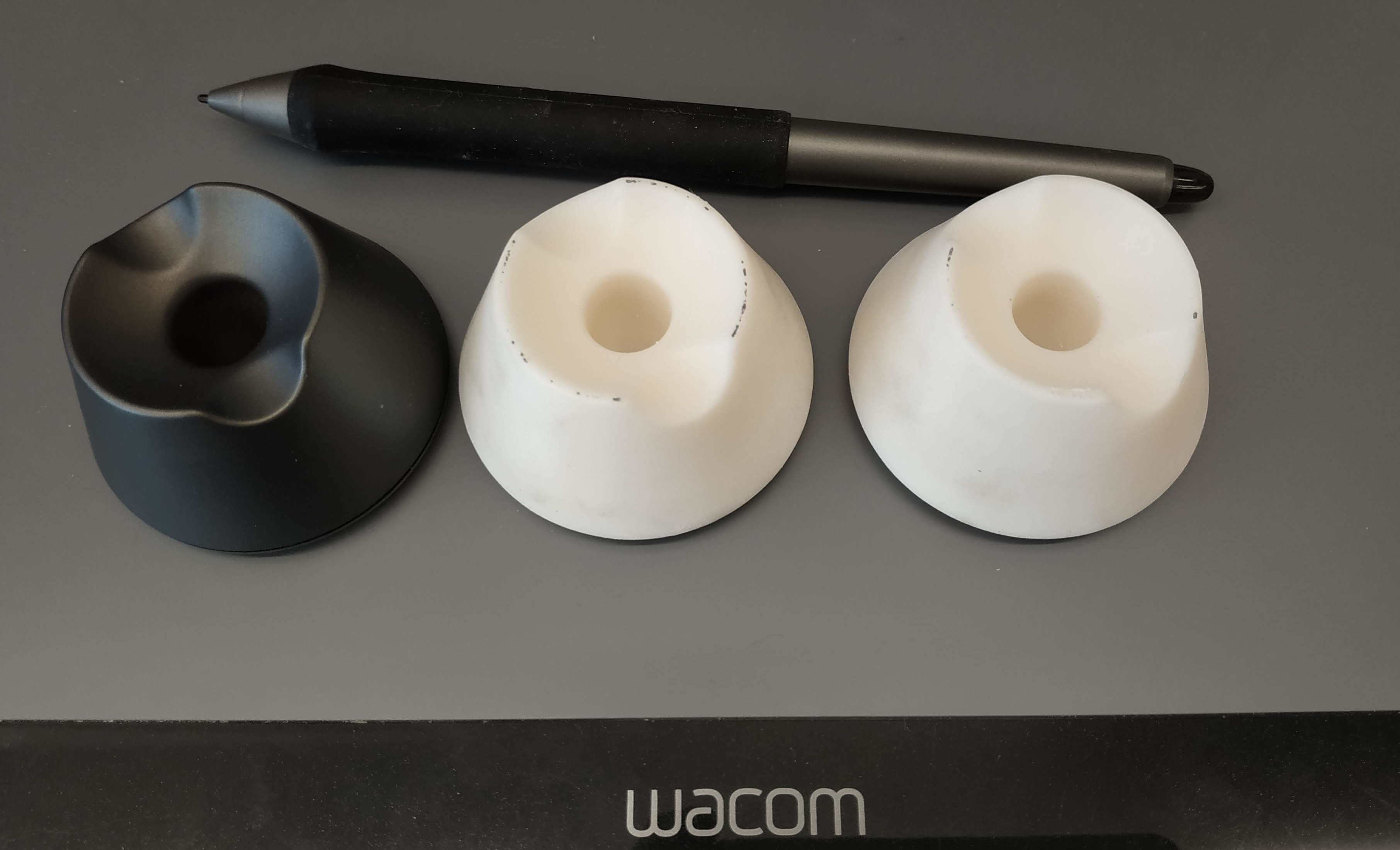

Есть у меня планшет Wacom Intuos 3, с ним два пера, но стаканчик-держатель только один. Видимо по мысли Вакомовцев я должен выбрать одно перо, а второе не-любить и держать в ящике стола. Ну ладно.
А тут купил прикольный планшет XP-PEN Artist 12 (зацепило что оно и показывает и перо), так с ним держалки пера вообще нет - только пенал.

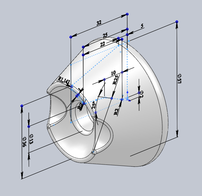

В общем, сделал то, чего давно хотел. Немного солидворксинга:

Вот сразу после откусывания поддержек и легкого шкуринга:

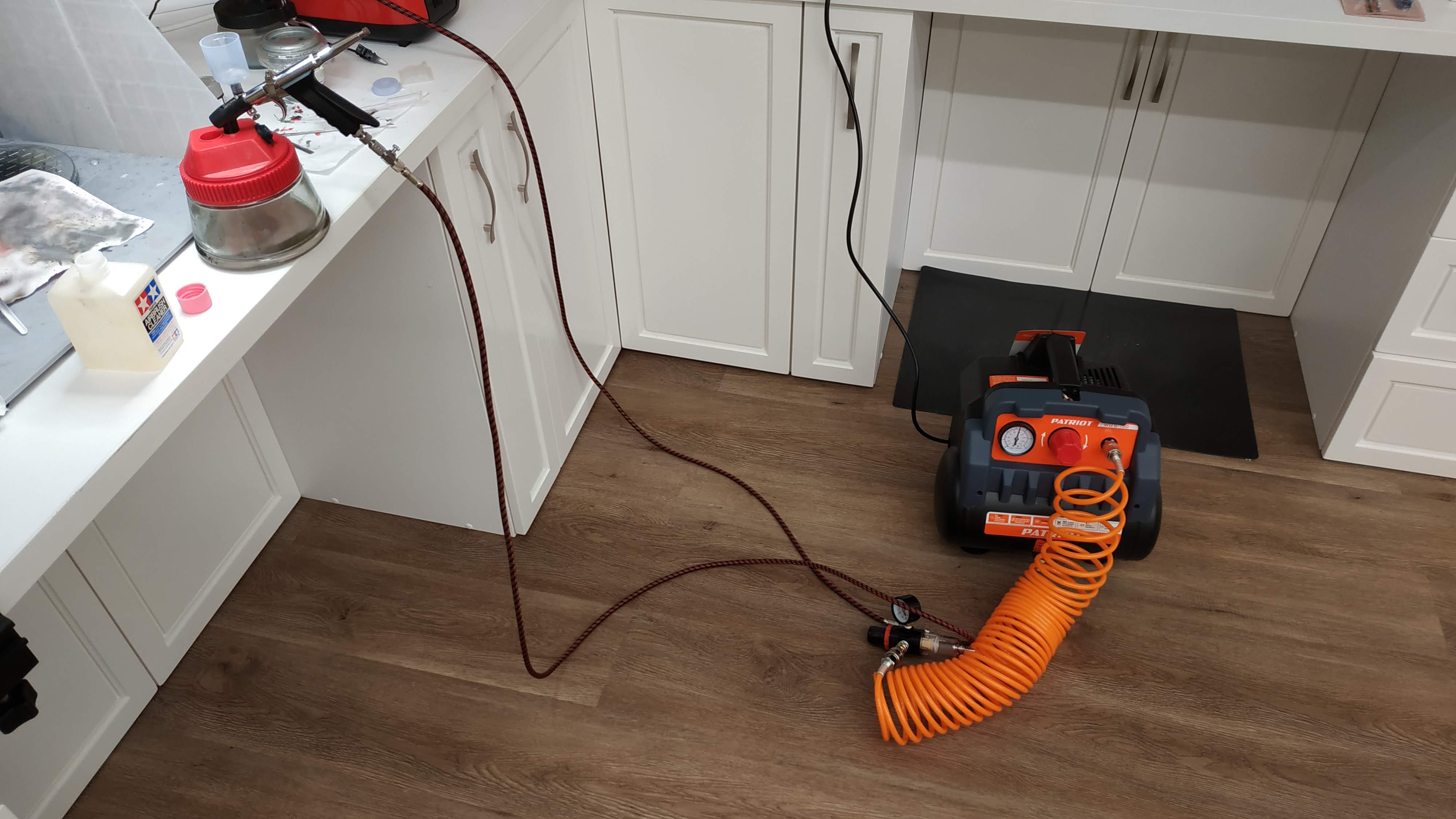

Пользоваться этим как есть конечно же не следует. Я покрасил это из аэрографа. Аэрограф Jas (пистолет), сопло 0.8, большой компрессор.

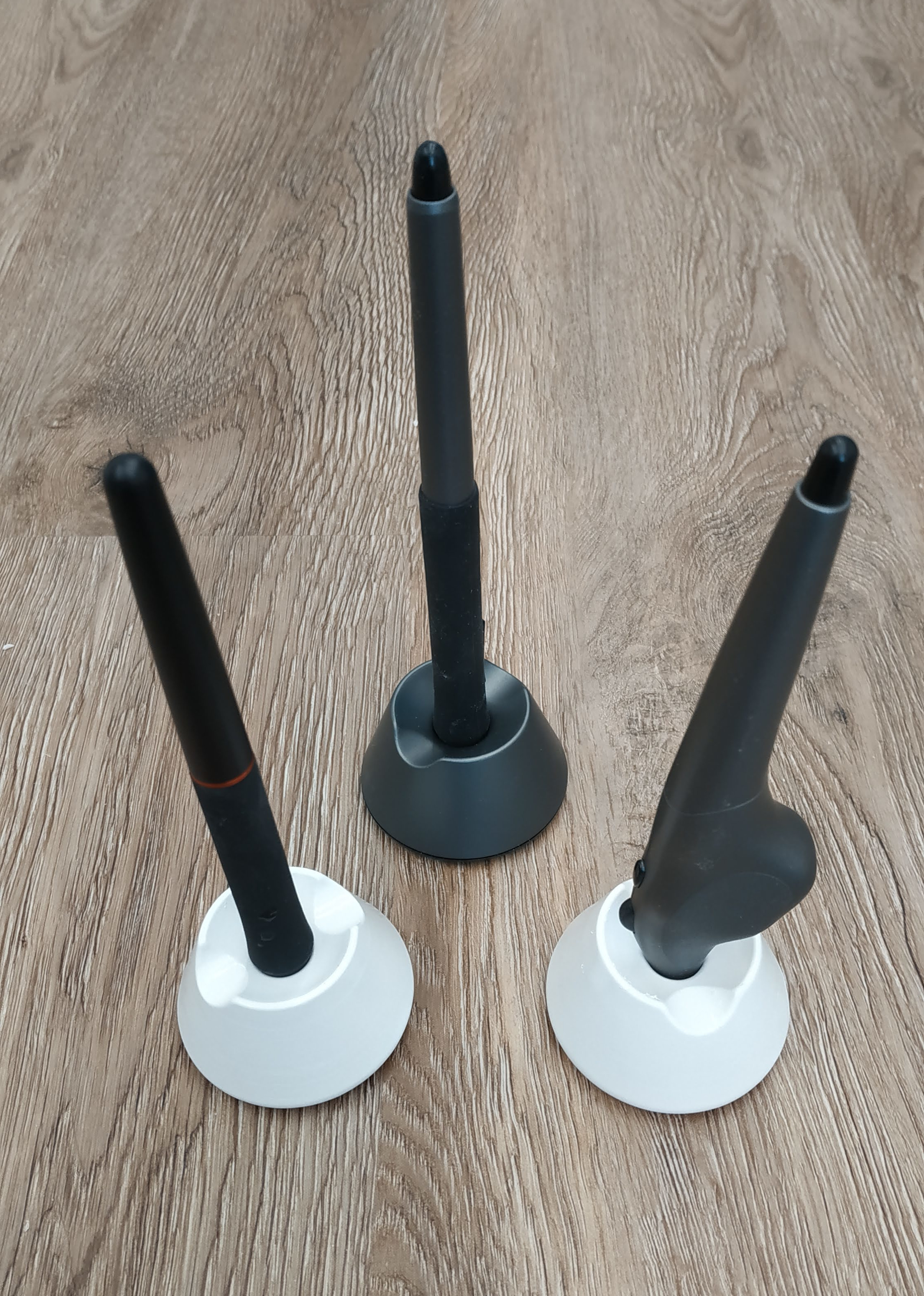

Вообще, душа просит какого-то темного блестючего хамелеона, но под рукой нет. Зато вчера обильно красил белой автоэмалолью Вика (предпочитаю двухкомпонентные автоэмали и лаки, хотя сольветными и водными художественными тоже активно пользуюсь), оставалось в пистолете. Жалко выливать. В итоге покрасил вот так:
