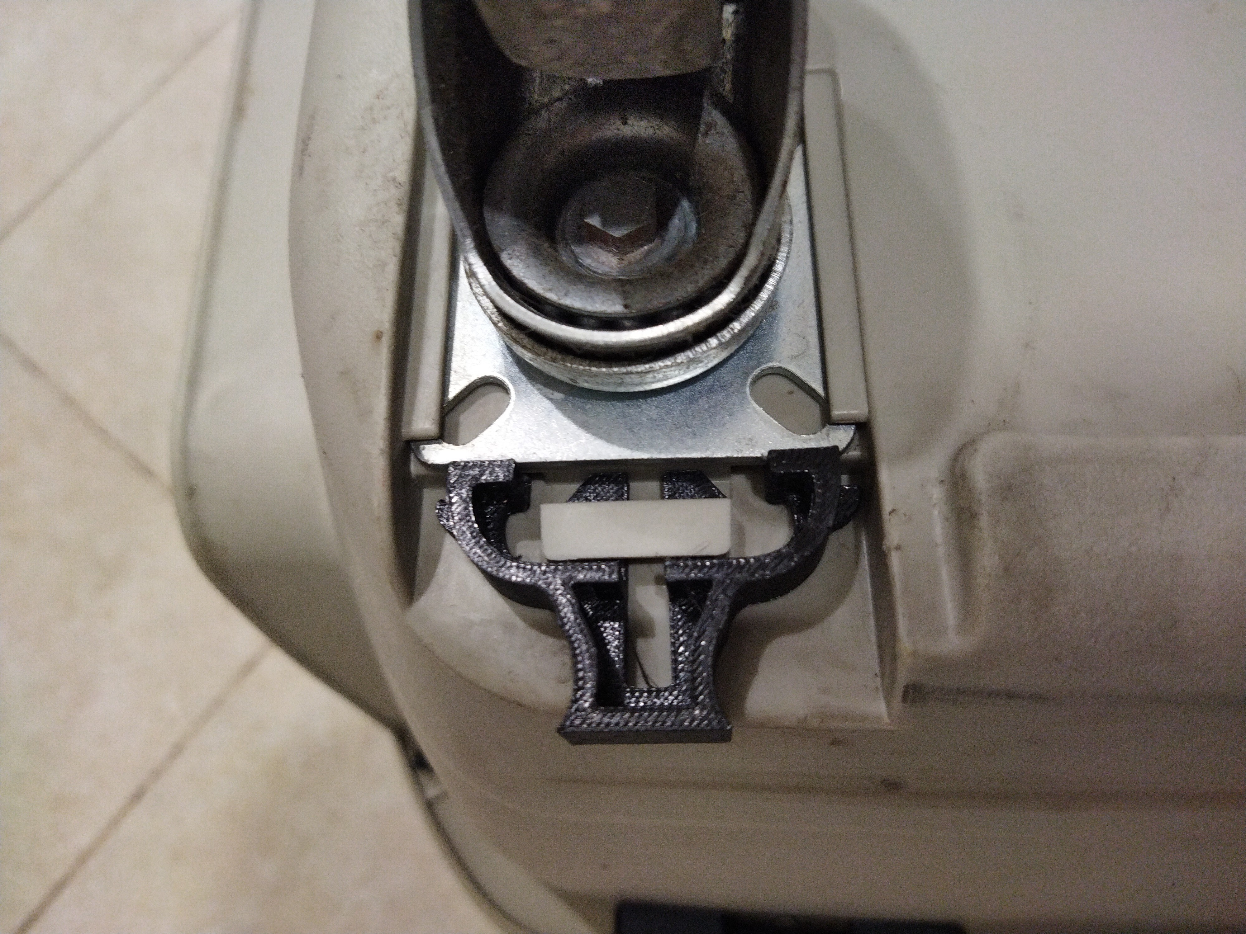

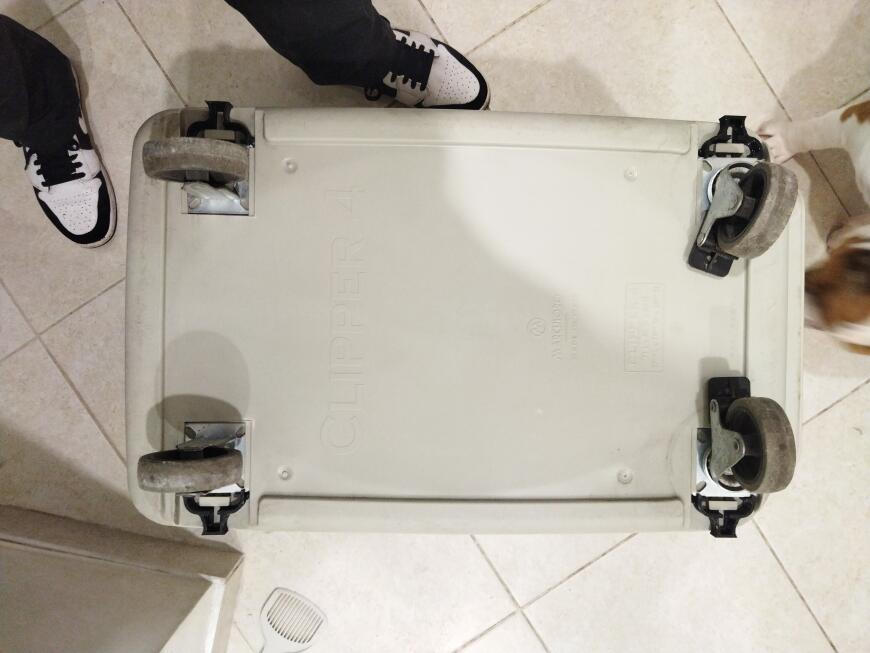

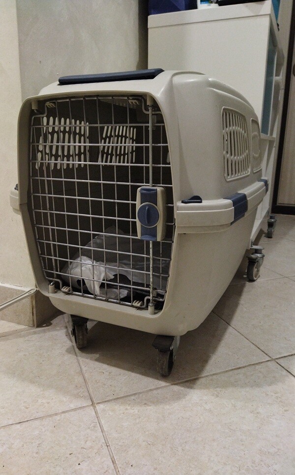

Предыстория: попросили напечатать держатель колесика для собачьей переноски Marchioro Clipper Tortuga. Переноска удобная, стоит недешево, поэтому, не думая, чиним)))

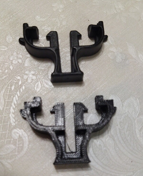

Вот так выглядит оригинал (сверху) и напечатанная копия (снизу). На моделлинг ушло полчаса с чаем, на печать - минут 40 на 3 штуки сразу.
Печатал на creality k1c соплом 0,4 на стандартных настройках для профиля Generic PETG. Пластик PETG черный от НИТ. Никаких проблем с ним не было.
Вот так выглядит оригинал.

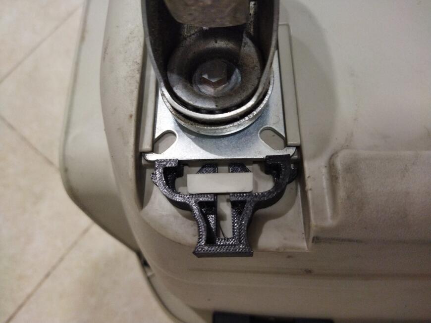

Вот так выглядит печатная деталь. На этой фотке я забыл домоделлить ушки. Потом сделал ушки и чуть увеличил защелки, чтобы плотнее защелкивать.
Здесь все вщелкнуто, а рядом носится интересующаяся собака)).
