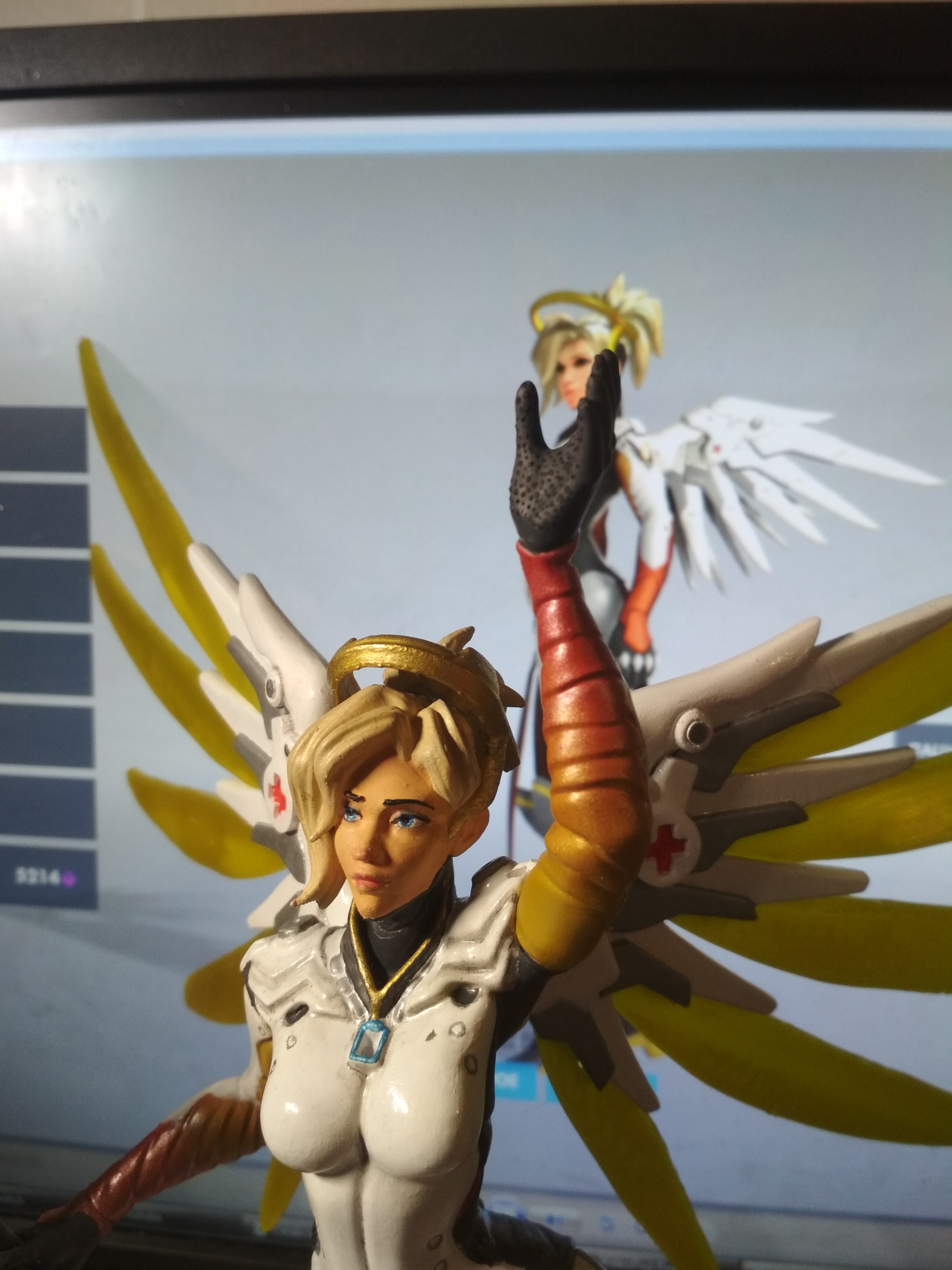

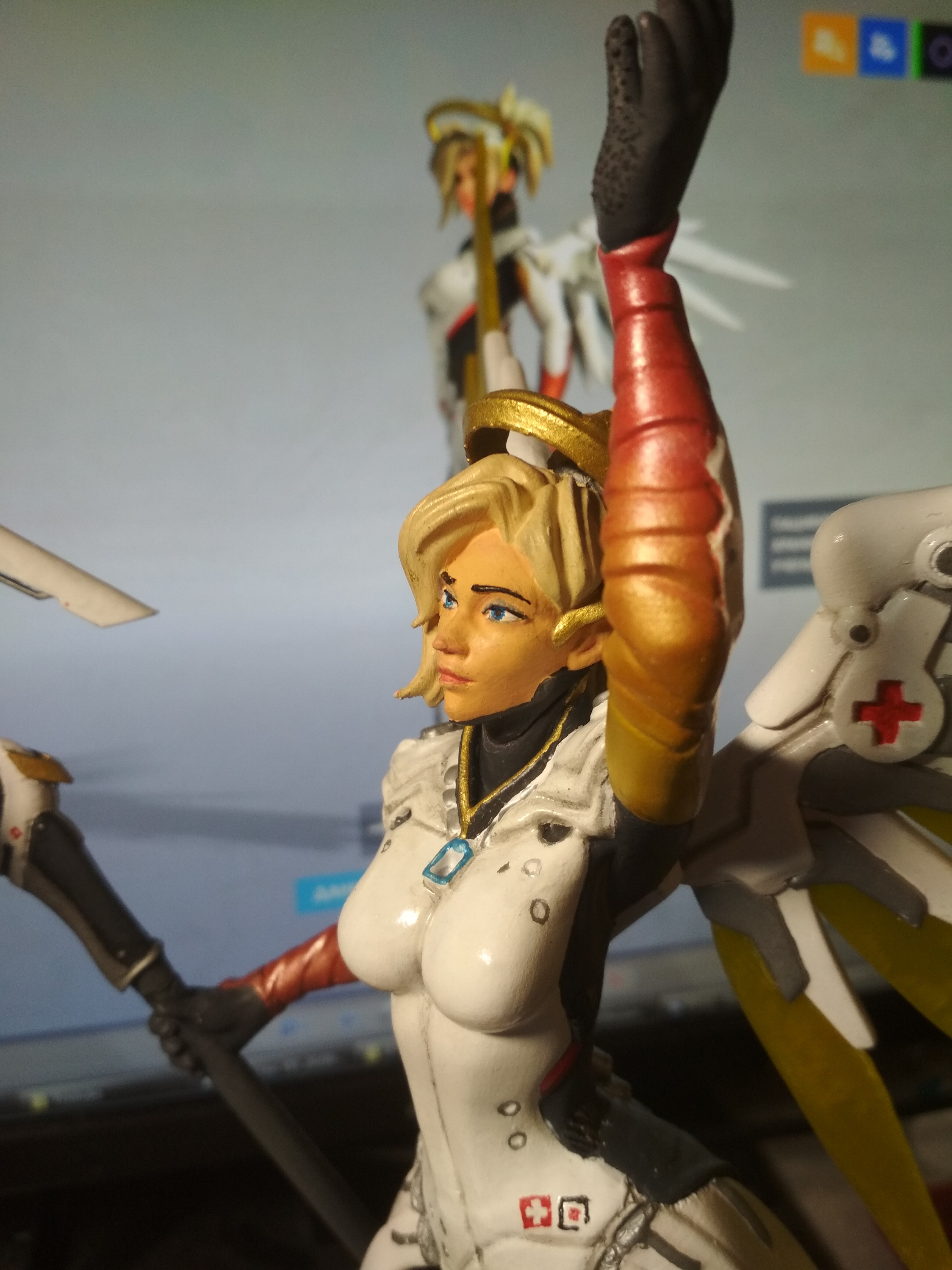

Больше года назад делал фигурку персонажа Мёрси из игры Overwatch.
С тех пор приобрёл немного опыта и решил сделать ещё одну, да и отправить одному хорошему человеку, которому такой предмет будет ценен.
Ангела Циглер, попытка номер 2
В этот раз, помимо референсов из интернетов, у меня была возможность смотреть референсы напрямую из игры.
печатал в основном из пластика ABS от FDPlast

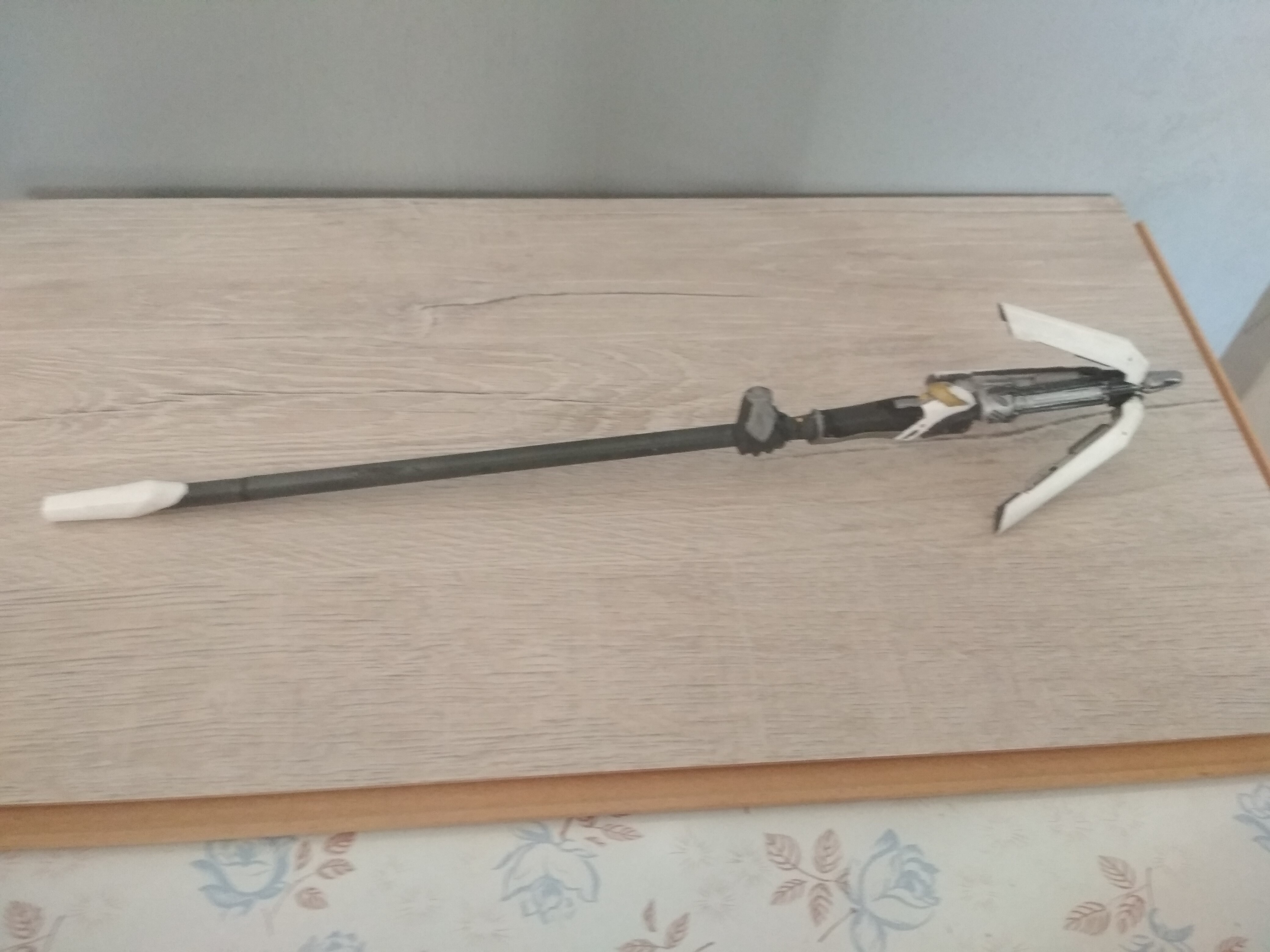

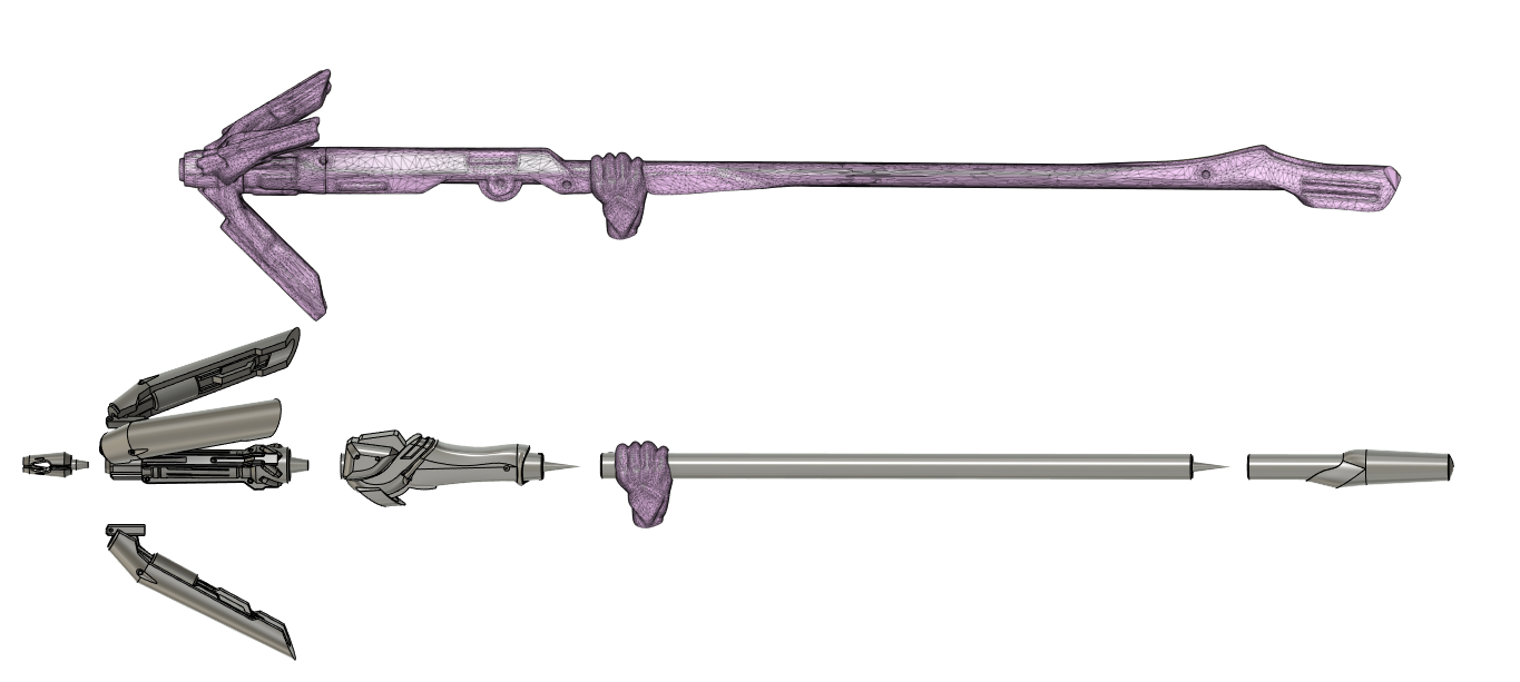

Напечатал посох из оригинальной модели и понял, что не пойдёт. Там модель посоха упрощена и получена, предполагаю, в результате творческой импровизации. Человек, же, которому фигурка предназначалась, видит этот посох на экране регулярно и это будет бросаться в глаза. Решил переделать посох, привести его в соответствии к оригиналу.
Надёргал скриншотов из игры и приступил к моделированию во Fusion 360.Ангела Циглер, попытка номер 2Руку вырезал с помощью мешмиксера, а палку с рукой объединял в Блендере.
Печатал пластиком PET-G вертикально на малых скоростях. Получилось вполне хорошо

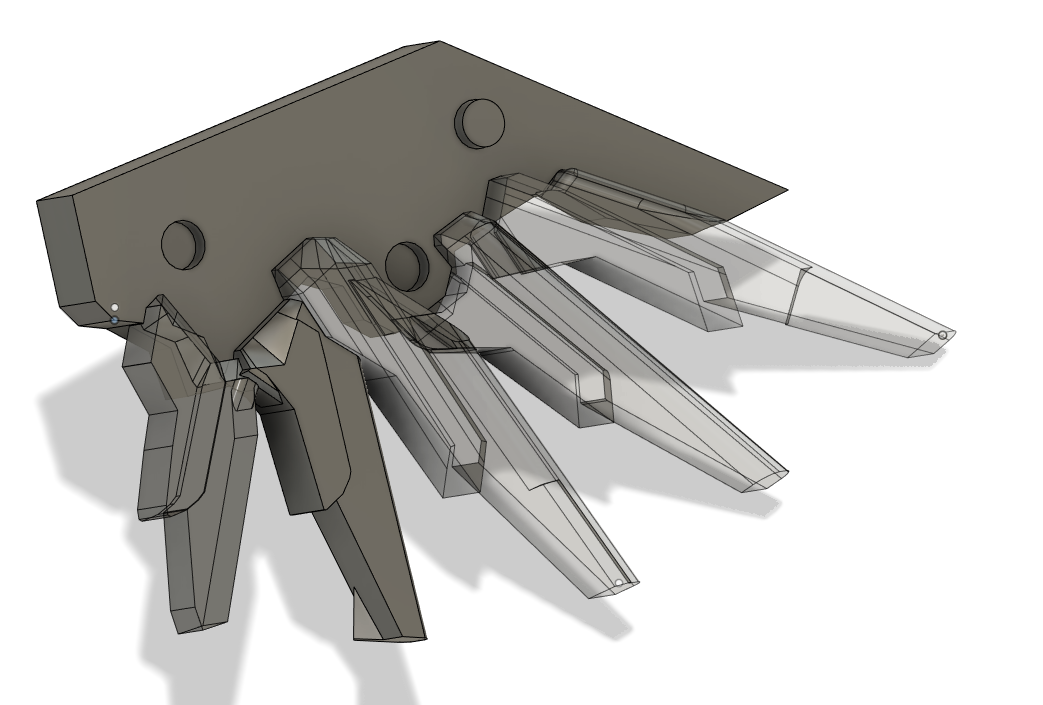

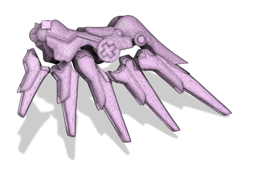

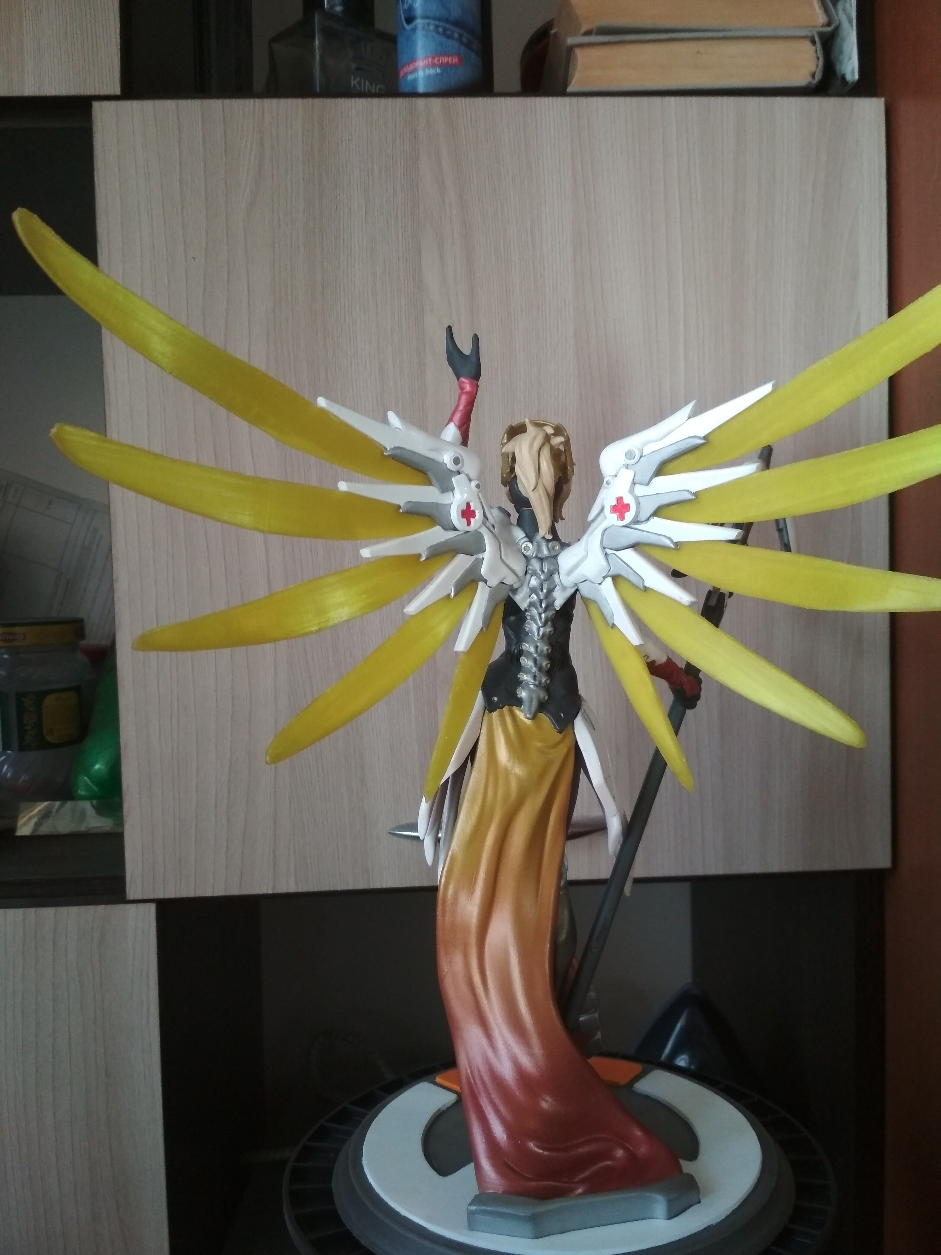

Другой сложный кусочек - это крылья.Прошлый раз я резал их вдоль пополам и печатал плашмя тонким слоем. В результате на поверхности было видно слои (наклонные плоскости под небольшим углом к горизонту). Попытался этого избежать, но не всё вышло так, как задумывалось. В итоге пришел к такому разрезу(Во Fusion делаю болванки, а в блендере булевым пересечением режу модель)Ангела Циглер, попытка номер 2
Ангела Циглер, попытка номер 2Половинки основания крыла всё равно печатал плашмя и склеивал, но лучи печатались стоя.

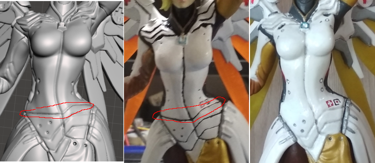

3D модель автором разделена на части. Торс и ноги разделены швом, который не совпадает с какой либо топологической деталью.
Ангела Циглер, попытка номер 2Замазывал этот шов двухкомпонентной модельной эпоксидкой (И склеивал по сути ей же).
Уже после того, как изготовил фигурку, объединил модель торса и ног в ZBrush, разгладил этот шов, и разделил ноги и торс по линии, где заканчиваются белые элементы одежды. Но, эти модели я не печатал, ручаться за них не могу, никуда не выкладывал.

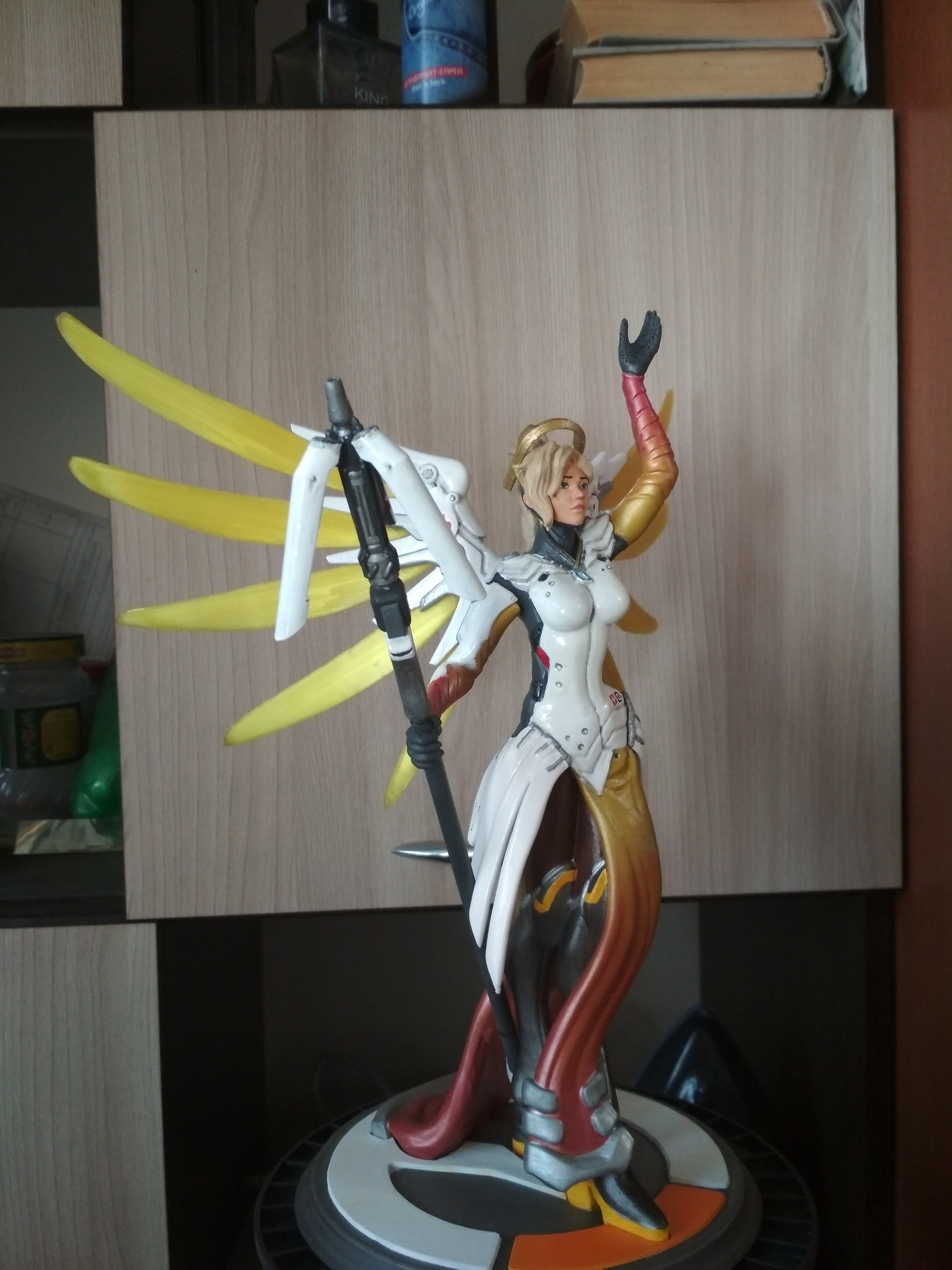

Окрашивал аэрографом и кистью.
Постарался уделить внимание деталям.

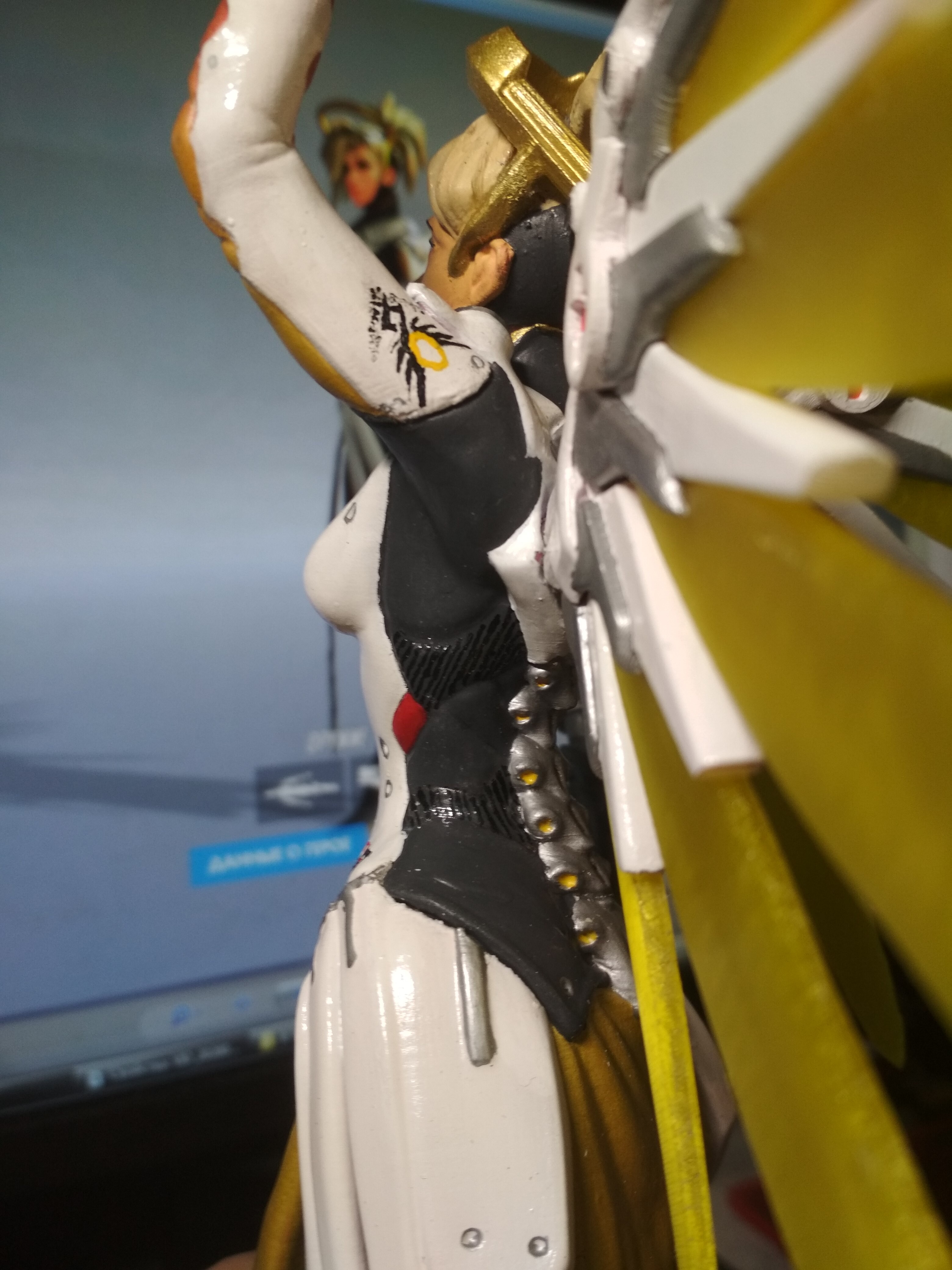

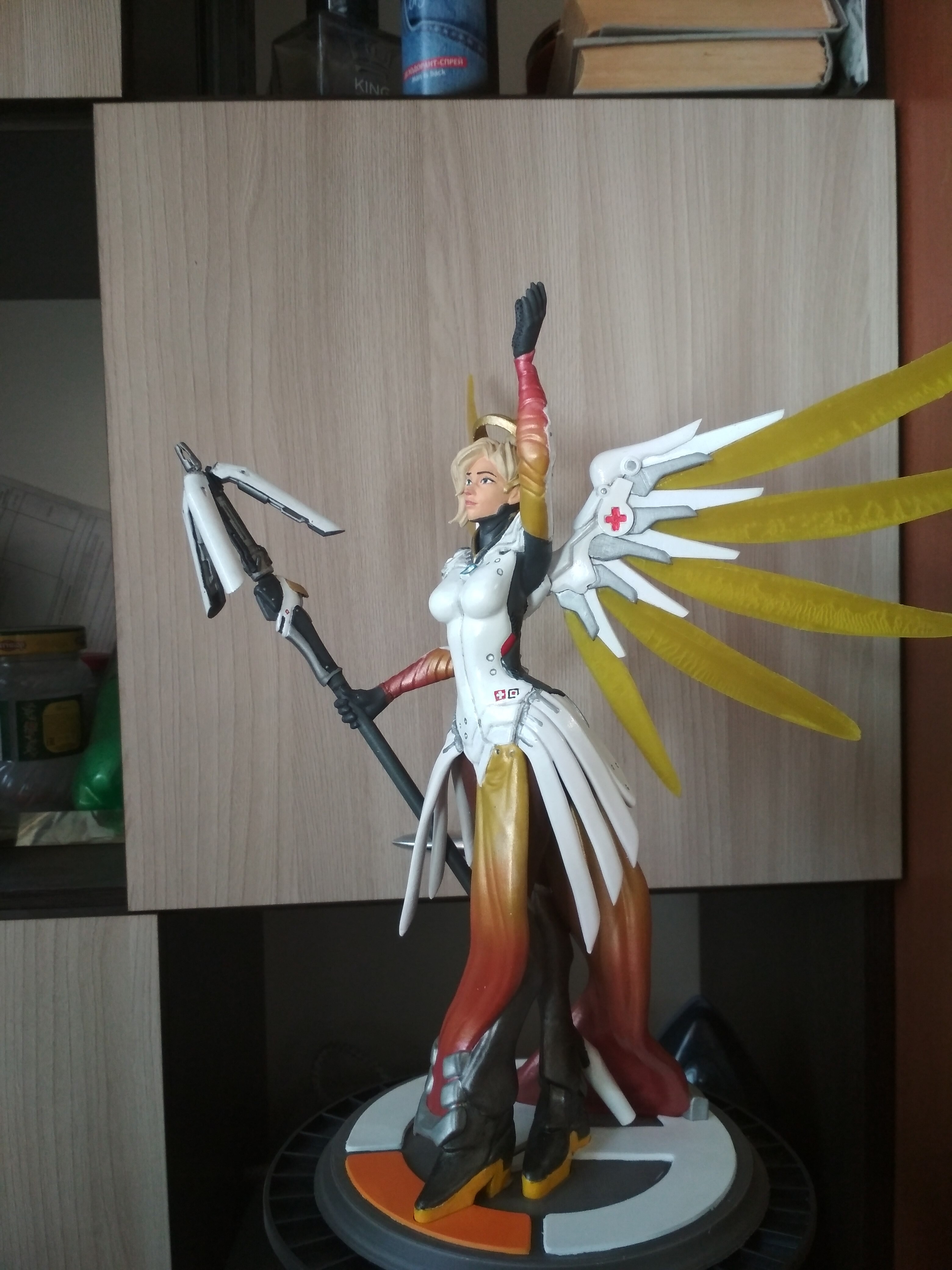

Ангела Циглер, попытка номер 2Различная фактура на боку. На тёмно-сером рисовал глянцевым черным полоски, а позже сверху покрыл глянцевым лаком, когда остальная серая часть покрыта полу-матовым.

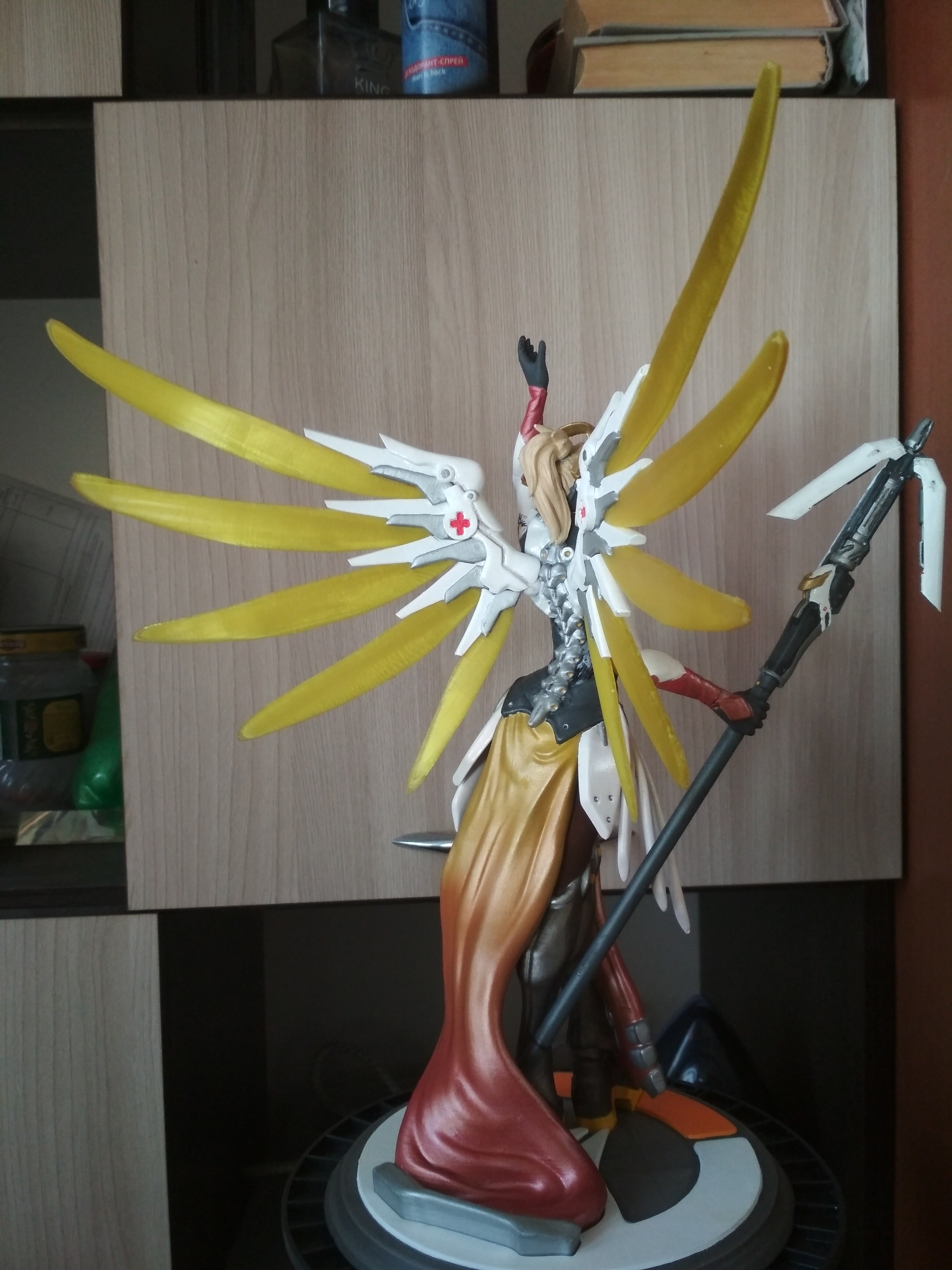

Ангела Циглер, попытка номер 2Ангела Циглер, попытка номер 2Ангела Циглер, попытка номер 2Ангела Циглер, попытка номер 2Ангела Циглер, попытка номер 2Ангела Циглер, попытка номер 2Ангела Циглер, попытка номер 2И виде на последок
