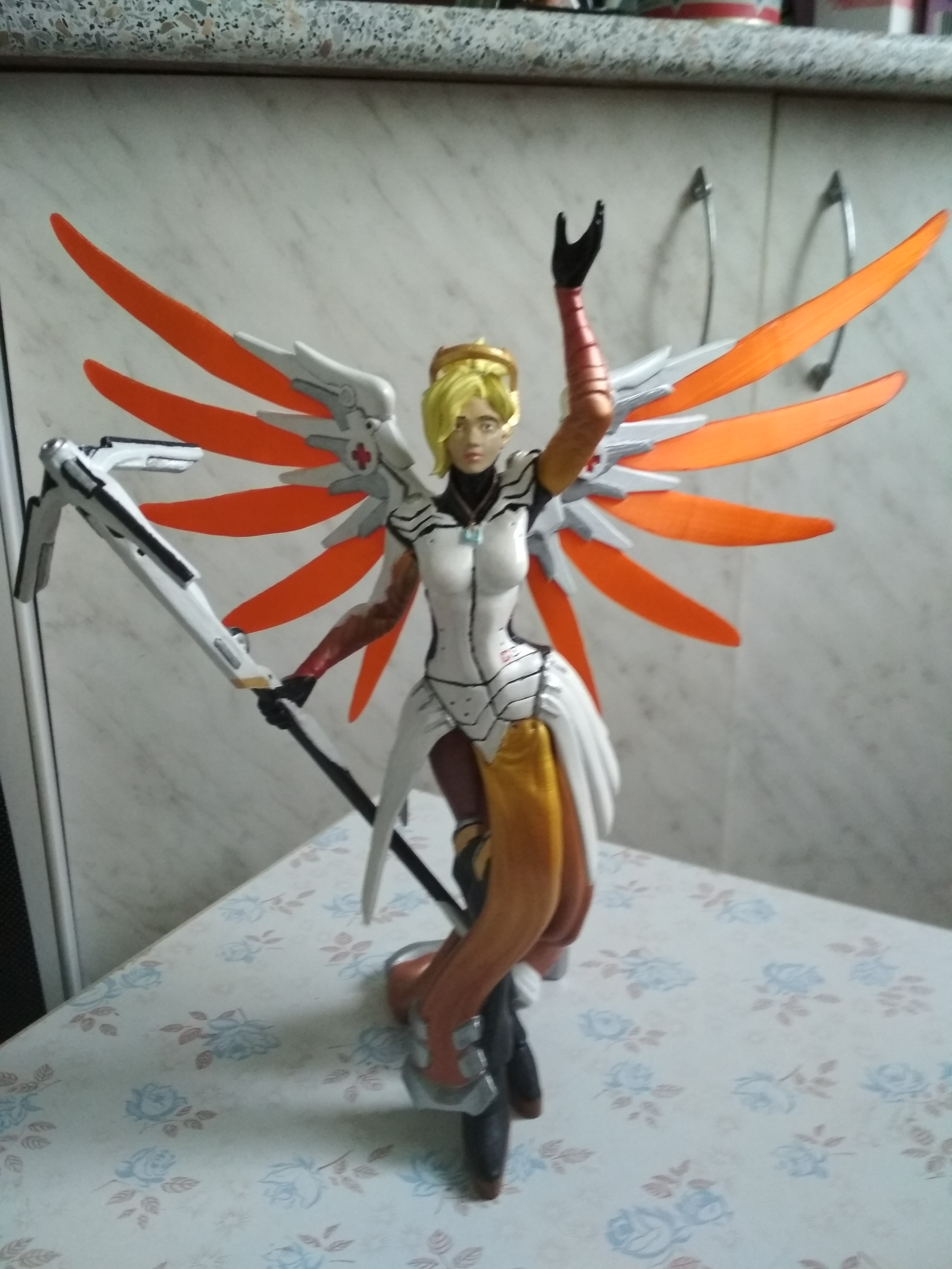

Напечатал фигурку Ангелы из Overwatch от пользователя c4th Взять можно тут После изготовления и окраски дракона решил попробовать себя в окраске фигурок посложнее.
Конкретно на эту натыкался не единожды и видел готовую окрашенную модель у соседей 3D печатников в ВК.
Вообще, это моя первая окрашенная статуэтка. Первый опыт, первые ошибки. Потому, конструктивные замечания приветствуются...
Начал печатать по частям. Голову и тело дополнительно делил плоскостью и печатал на этой плоскости 'пламя'. Так, что бы было минимум сильно нависающих деталей. В дальнейшем склеивал половинки и пытался замазать шов грунтом. Практика показала, что замазать так можно только совсем маленькие швы и если так в будущем делать, то только с нормальной модельной шпатлевкой.
Печатал слоем 0.06-0.1 мм.
Сопло - стандарт: 0.4 мм
Пластик Pet-G белый (хотя это и не важно :-) ) от ABS-maker'a
Краски использовал в основном художественные, не модельные. Пользоваться можно, но хороший результат с ними получить трудно. Опять же, на начальной стадии не было и речи о какой-то там технике, о каких-то проливках...
Красил по мере сборки каждую деталь отдельно. Грунт, шкуринг, снова грунт и уже потом окраска. Грунт из баллончика Kudo. В основном сцеженный наносил кистью. Так грунт лучше забивает ступеньки от слоёв. Далее окраска.
Краски от Decola показали себя не плохо.
Краски от фирмы Луч хуже. Они образуют плотную эластичную плёнку, которая между собой склеивается отлична, а вот на грунт липнет плохо. В результате, от поврежденного участка краски можно 'скатать в рулон' приличный кусок окрашенной поверхности.
Приобрел акриловые краски от Звезды: 'Бронза', 'Золото' и 'Медь'
Нимб окрасил золотом. Краска жидковата и кистью надо наносить много слоёв.
Заказал аэрограф. На модели присутствует градиент на руках и подоле. Поразмыслив, понял, что кистью я вряд ли нанесу его хорошо.
Дождавшись аэрографа нанес градиент на подол. Сверху смесь желтого и золотого. Снизу медь.
Когда окрашивал руки, к меди добавил красного.

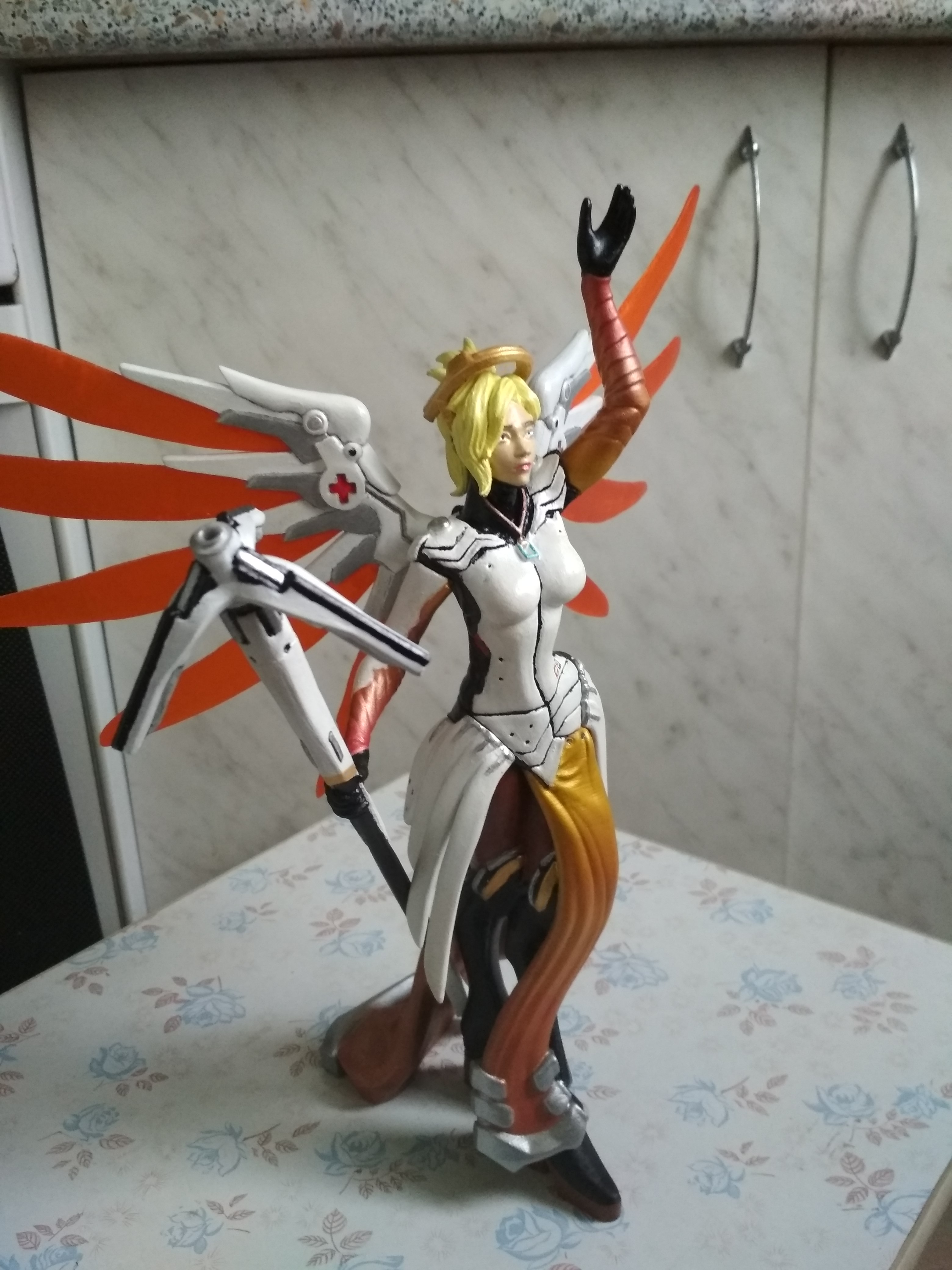

На этапе печати крыльев (всё остальное уже было напечатано и окрашено) приобрел тамиевский грунт, лак, проливку и белую краску, шпатлевку.
Шпатлевкой в некоторых местах на крыльях 'смазал' слои и зашкурил. Получилось не плохо.
Задул грунтом и краской крылья. Проливкой и простым карандашом выделил рельеф модели.
Получилось намного лучше. Осознал, что рельеф на теле по идее делать надо было так же.
Перья печатал из SBS-Glass от FDPlast. Без заполнения и стенкой в 2 сопла шириной Сияют под лампами, блестят и переливаются. Смотрится красиво, ещё бы цвет был бы ближе к жёлтому, как в оригинале...
