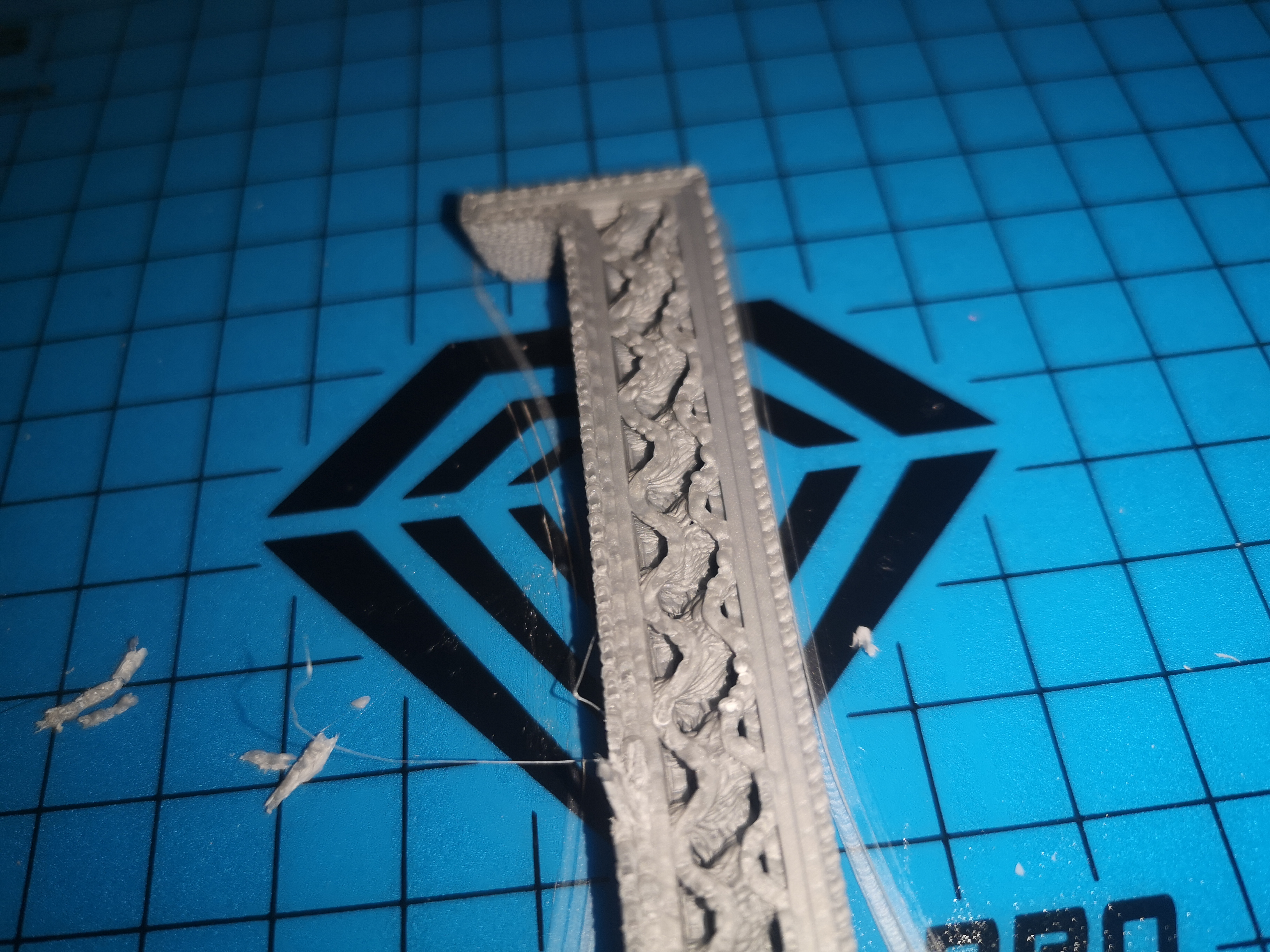

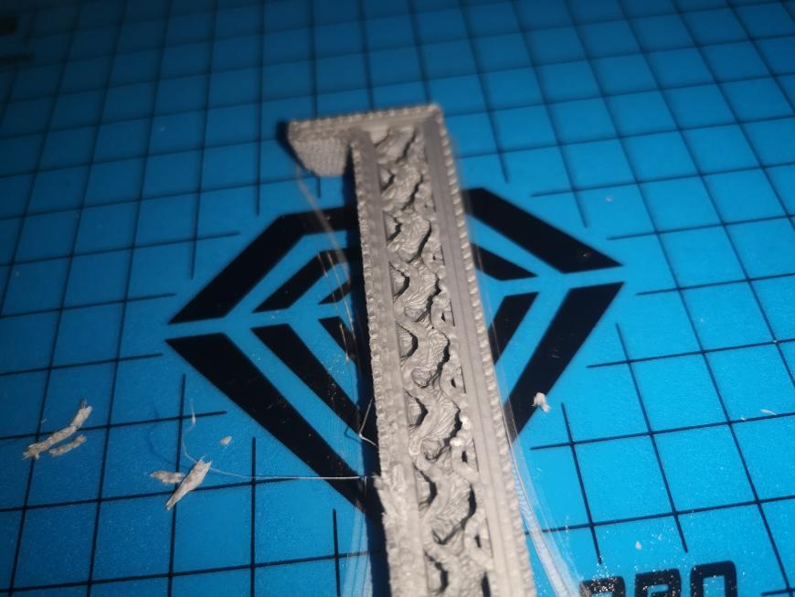

Волнистая печать стенок
Поставил я сопло 0.8. И начались страшные вещи. Принтер спокойно печатает первые слоев 5 и начинаются какие то волны по z. Скорость и 20 и 50 ставил, температуру в пределах 20 градусов повышал-понижал. Ремни проверил - почти струна. Толщину слоя менял, волны растут пропорционально. Пластик - хипс фдпласт, температура 240, слой 0.2, ширина 1.2
