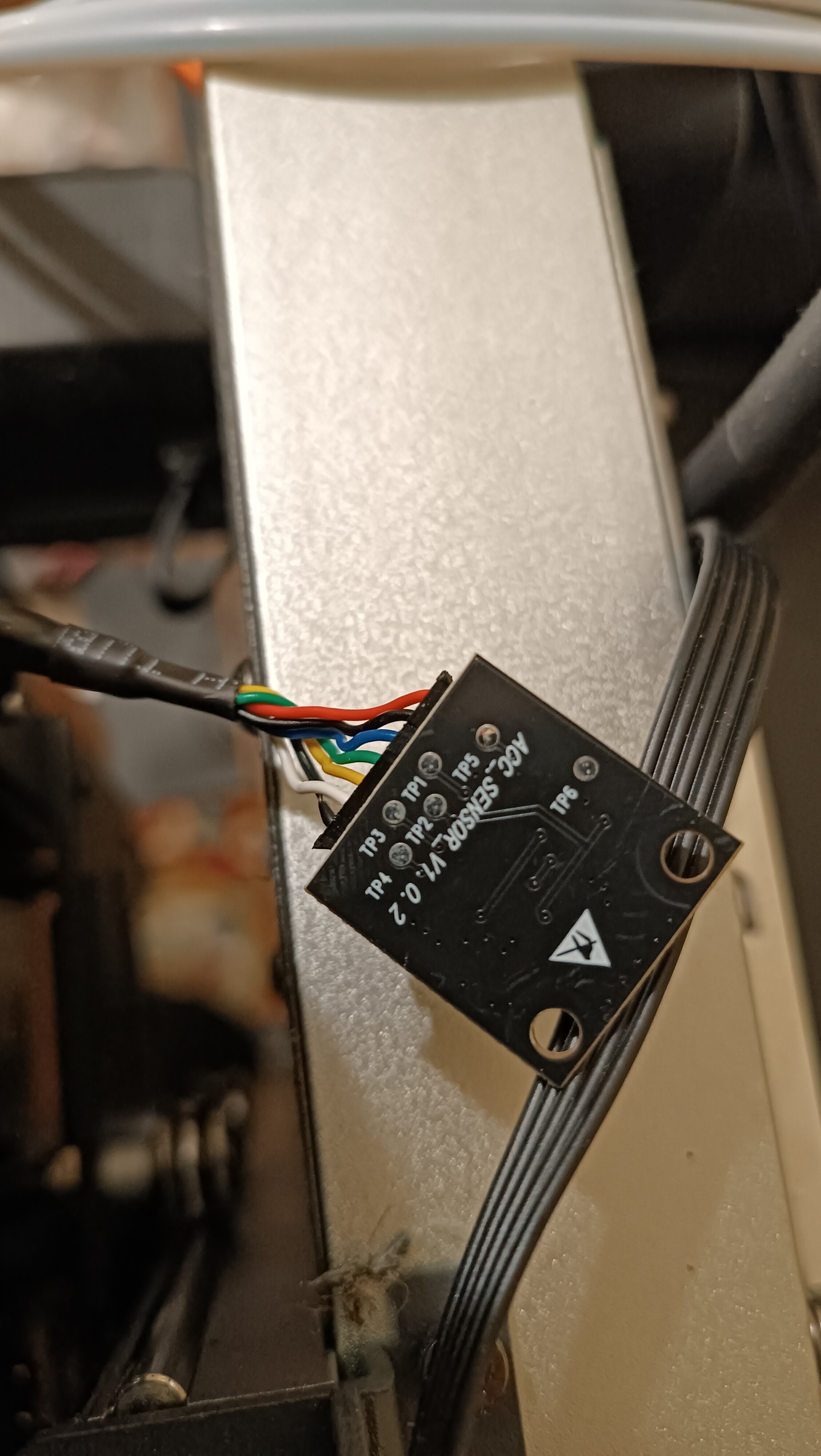

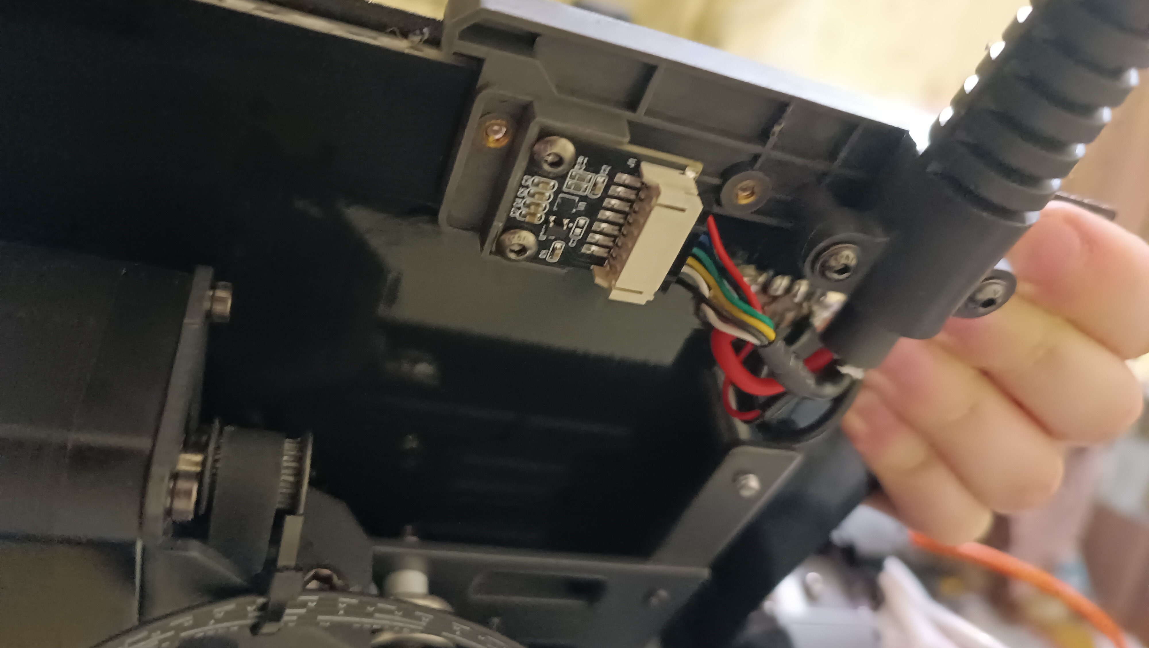

Купил я значит anycubic kobra 3,за 450 часов ни одного вопроса,все работало как часики,пока не отказал модуль ускорения (акселерометр/гироскоп) по оси Y (дрыгостол). Грешил на сам модуль,но после прозвонки проводов,оказалось что это облом 2 проводов,и при этом внутри изоляции,в которой укомплектован как провод акселерометра,так и нагревательного элемента стола.
Перелом примерно в середине,вскрыв изоляцию я обнаружил что черный провод крайний(модуля ускорения) вообще не имеет изоляции и касается то ли земли,то ли экранирующей сетки (не бейте меня за мои знания). Тех поддержка пишет что бы я менять весь провод(включая и тот,который идёт к нагревательному элементу),т.е. покупать весь стол за 100$,что конечно же мне не хотелось,учитывая поломку двух проводов,которые никаким боком не относится к нагревательному столу.
Друзья,есть у кого идеи ? Как можно поступить в данной ситуации?
