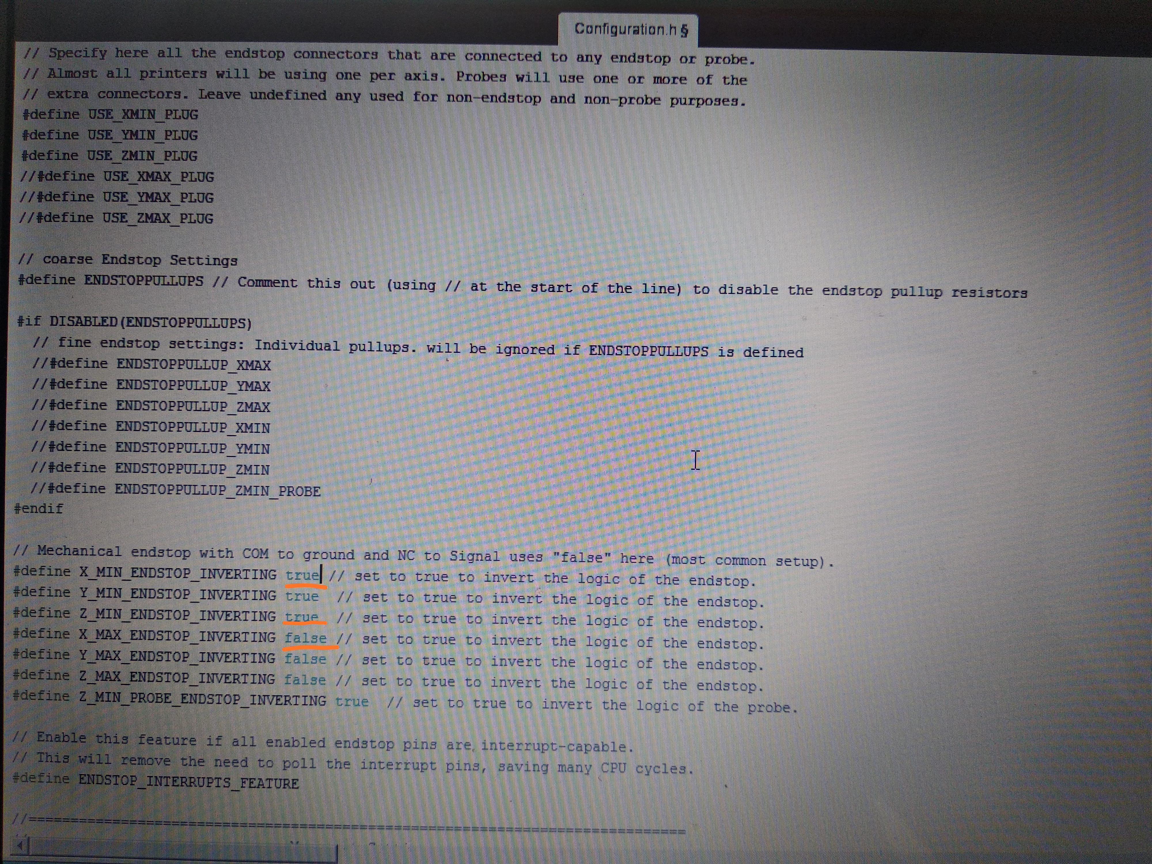

Ребята нужна ваша помощь... Давненько у меня лежал в разобранном состоянии Anet A8, сегодня собрал и при попытке отправить домой все оси, оси X и Z бегут в противоположную концевику сторону... Я знаю что можно отзеркалить контакты на моторе, но перфекционист внутри меня просто уперся руками и ногами. В самой прошивке я попытался изменить значения:
и ось Z поменяла направление, а ось X едет в сторону концевика всего 10-15мм и резко останавливается... Я не силён в коде и вы наверняка уже это поняли, просто никак не разумею!( Помогите пожалуйста...
