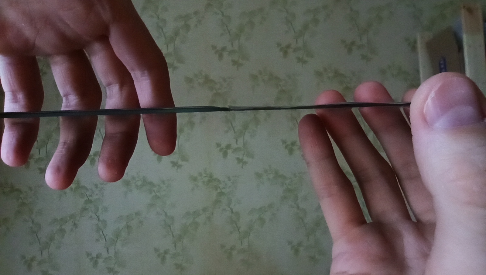

Примерно месяц назад встал вопрос о переклейке экрана из-за косяков сервис-центра. Подробнее - тут. По итогу переклейки у экрана отошёл контакт и полез я на АлиЭкспресс за новыми экранчиками.
1) Один - тут. 2) Второй - тут.
Вчера они ко мне благополучно дошли. Первое, что бросается в глаза - разная толщина экранов. Справа, походу, около 0,7 мм, слева 1,7 мм.
Установил первый, который 0,7 мм. Аналогичной толщины экран мне поставили и в сервис-центре, к слову.
Всё заработало, собрал, экран встал вровень с краями гнезда. Но возникает проблема. До обращения в сервис-центр стоял экран, который комфортно печатал на 20 секунд на базовый слой и 5 секунд на обычный слой 0,02 мкм (полимер Wanhao Grey). После замены экрана на данных настройках печать не липнет к столу. Какой-то результат наблюдается на 60+ секундах для засветки базового слоя (и звук отлипания от плёнки), но всё равно край печати отлипает, что даёт деформацию и сплюснутость на весь объект. Ближайший край к крышке принтера всегда прилипает хорошо, а ближайший край к направляющим осям всегда отстаёт.
В ручном режиме выставлял 100 секунд для первого слоя, дальше 20 секунд на слой и 5 секунд, результат аналогичный. Стол перекалибровал несколько раз до уровня "бумага прижата плотно, не вытащить". Уровень "лист бумаги с некоторым натягом можно вытащить" приводит к отлипанию печати.
В связи с этим вопрос: кто-то ещё ставил себе в принтер экран толщиной 0,7 мм? Если да, то изменились ли настройки печати? И где может быть проблема?
