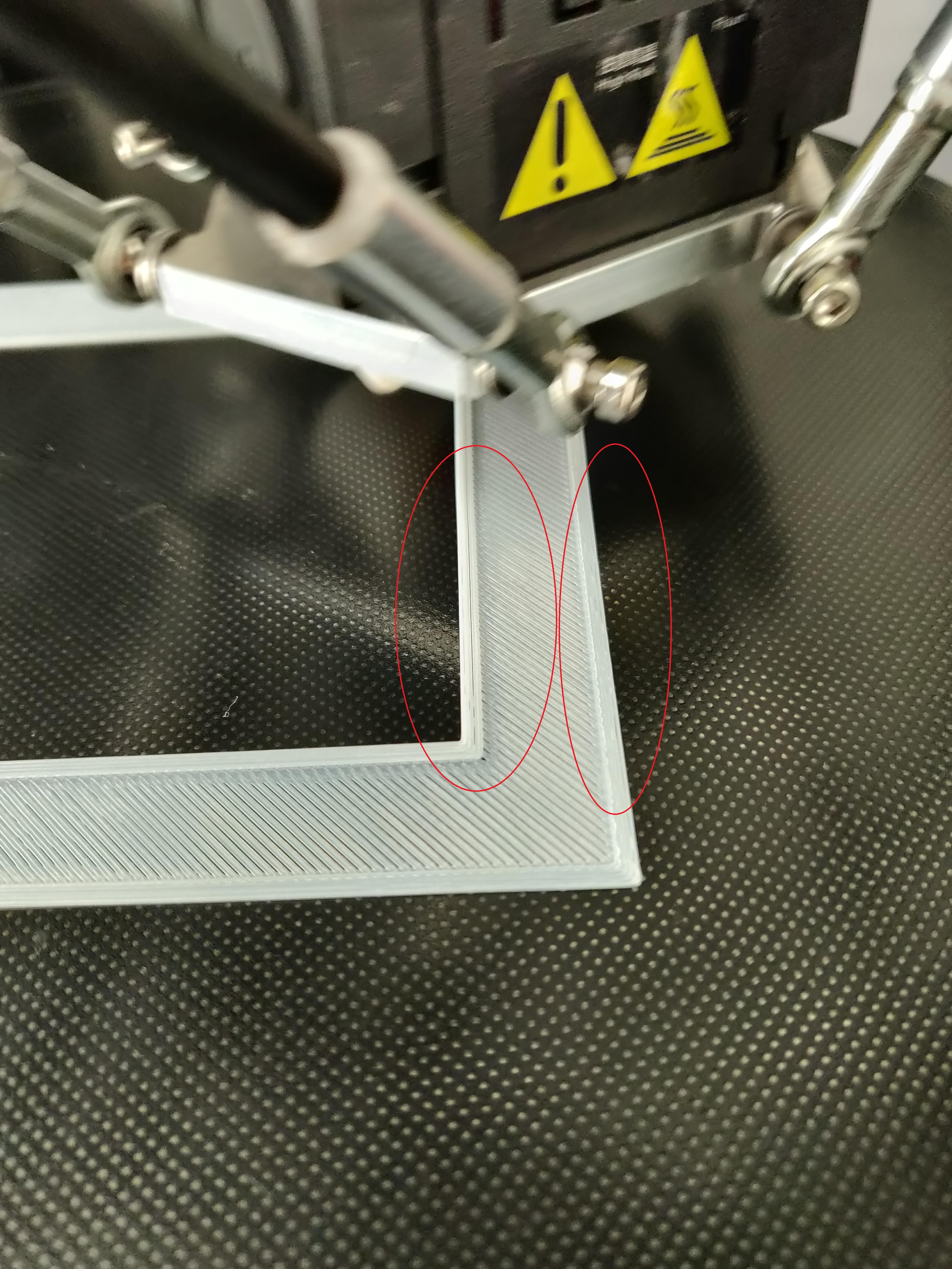

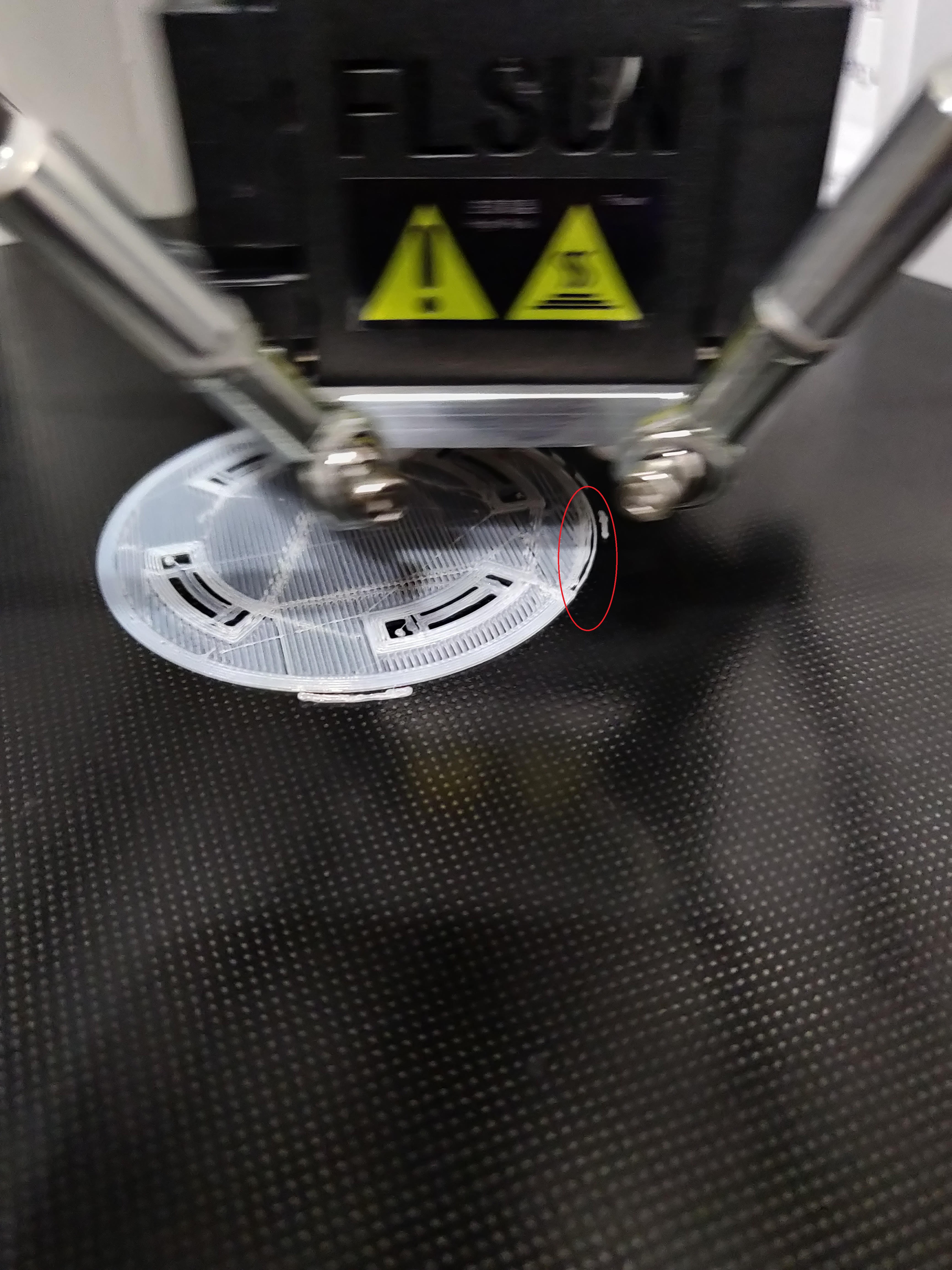

Принтер Flsun QQ-S. При печати тестового квадрата филамент расслаивается по одной стенке. Думал проблема в механике или в кривом столе. Менял ремни и верхние ролики. Поменял подключение моторов так, чтобы ось печати развернулась. В итоге расслоение стенки также повернулось. Делаю вывод, что проблема софтовая. А вот где ее искать не знаю.
