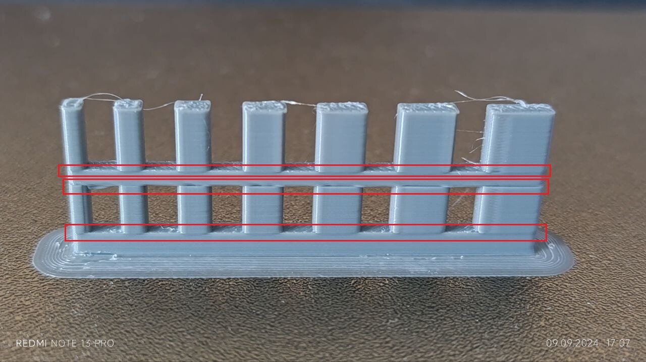

Наткнулся на следующую проблему: при печати столбиков или подобных элементов, как на фото, присутствует расширение слоев. Слои расширяются на слоях между крышками и нависаниями-мостами или на следующем слое после крышки/нависания.
С самой моделью проблем никаких нет.
Печатал калибровочный кубик. На нем также заметны расширения слоев при изменении геометрии модели.

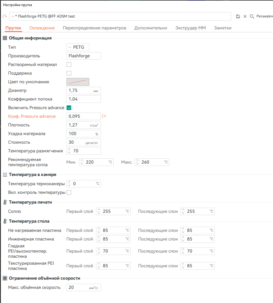

Пластик PETG
Сопло 0.4 мм
Слайсер - Orca-Flashforge
Нить пластика наматывается на сопло
