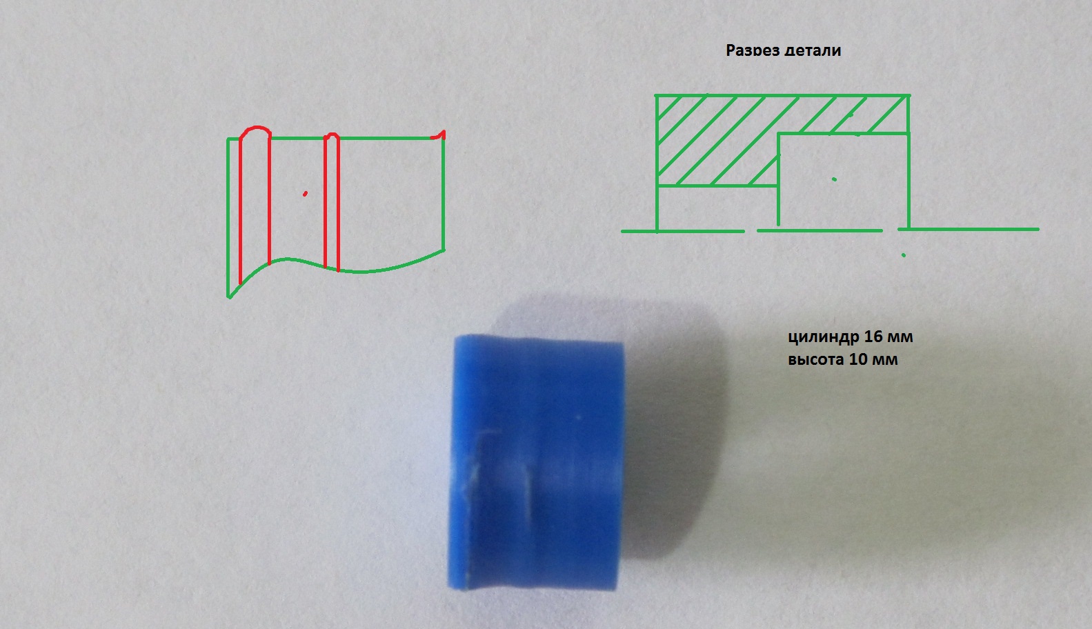

Вот такая проблема при печати:
пластик вылазит за границы модели при печати крышки и дна
пластик PLA от SolidFilament,
температура стола 50, температура печати 205, сопло 0.4, слой 0.2, обдув со второго слоя 100%
Что не помогло:
- уменьшить поток в куре для крышки/дна до 70% - никакого результата, вообще
- уменьшал ширину линии крышки/дна до 0.3
- сделал Z-offset= 0.1 - не помогло (думал что это "слоновья нога")
Улучшило ситуацию, но не до конца.
- печать на рафте (3 слоя). в таком случае остается сильно меньшая выпуклость, но остается...цилиндричностью и не пахнет(
Увеличение количества верхних слоев рафта (суммарно - 5 слоев) не дает никакого эффекта.
на картинке где разрез это "по чертежу", печатается она с заполнением, а не сплошняком.
Куда копать? в чем может быть причина?
может ли это зависеть от обдува?
