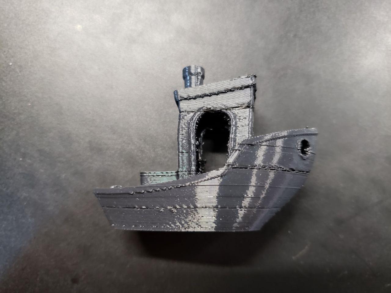

Вроде неплохо совладал с печатью обычными типами пластиков и вот, решил попробовать Flex. Купил чёрный, 500г от Bestfilament (BFlex). Предвидел трудности, связанные с боуденом, поэтому заранее нашёл и распечатал новый механизм подачи специально под Flex. В начале решил попробовать без него, но на первой же модели забился хот-энд (нить не зажевало, именно забилось сопло, грязи никакой не было, стоит фильтр, температура 245 какаду, скорость 30мм/с, откат выключен). Ну ладно, прочистил иглой, поднял температуру до 250 попугаев (без утепления хот-энда), отключил охлаждение детали, снизил скорость до 15. На этот раз модель кораблика распечаталась, но видны множественные пропуски слоёв. 😞
Пропуск филамента при печати BFlex на Anycubic i3 Mega

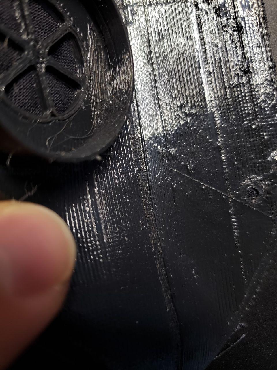

Списал на малую температуру. Ладно. 260 какаду, 30мм/с. результат тот же. Пропуски слоёв. Причём даже на плоской модели в 3 слоя:

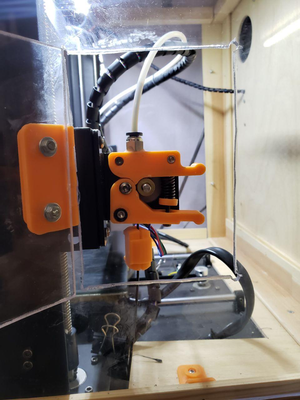

Списал на хреновую подачу. Установил новый механизм, вот такой:

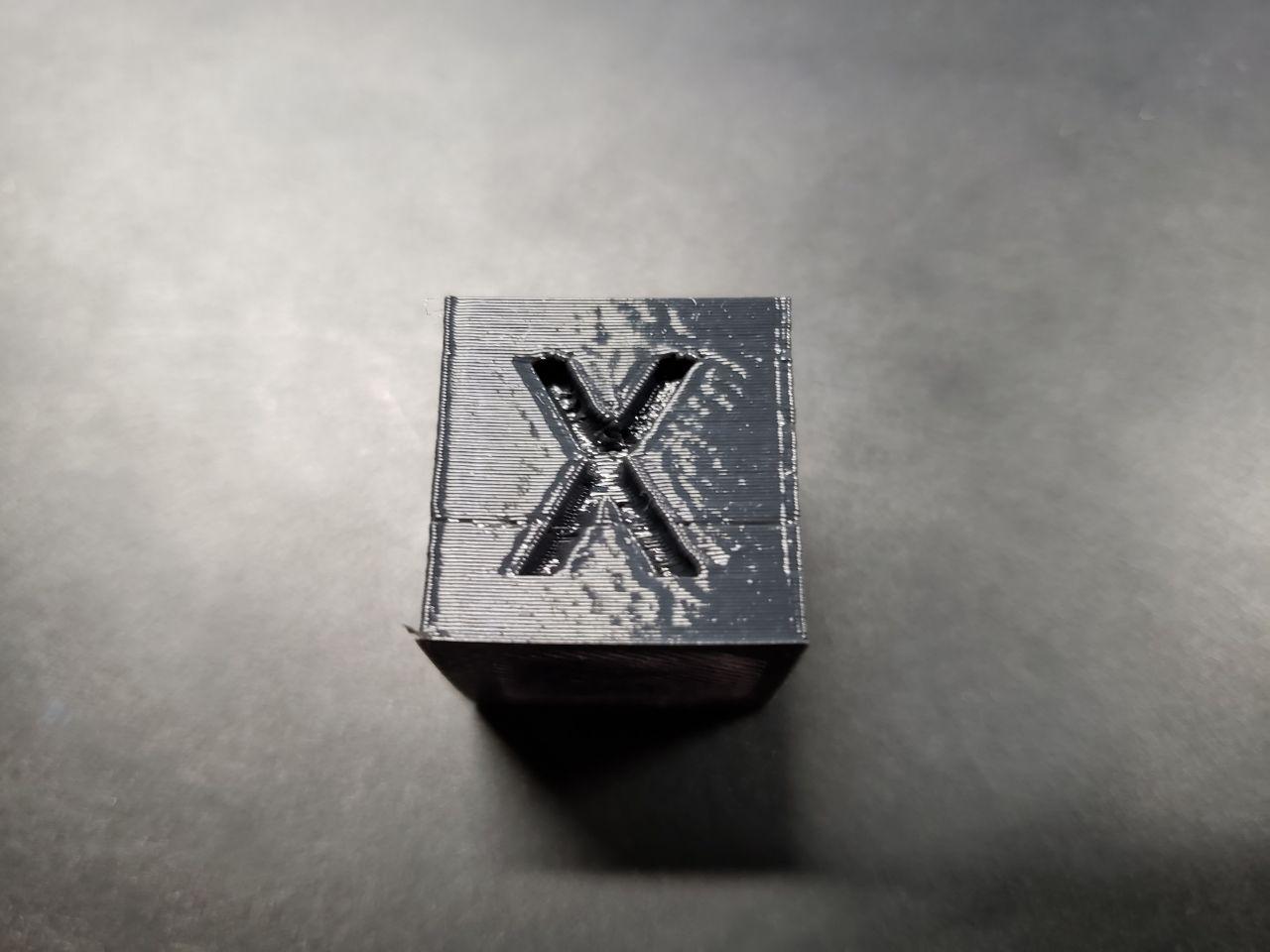

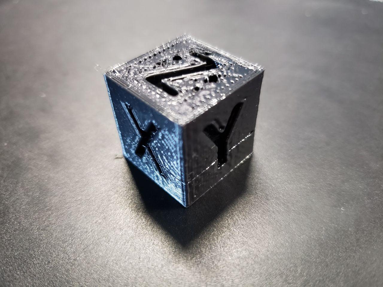

Тут и зазора между трубкой и вальцами нет, и прижим должен быть по-лучше (но по ощущениям такой же, как раньше). Поставил 255 какаду. (скорость 30 мм/с), коэффициент подачи 103%, высота слоя 0.2, ширина 0.4, сопло 0.4. Результат значительно лучше. Но пропуск всё равно есть и в довесок, дырка сверху (списал на почти полую деталь (10% заполнение)):
Пропуск филамента при печати BFlex на Anycubic i3 MegaПропуск филамента при печати BFlex на Anycubic i3 Mega
