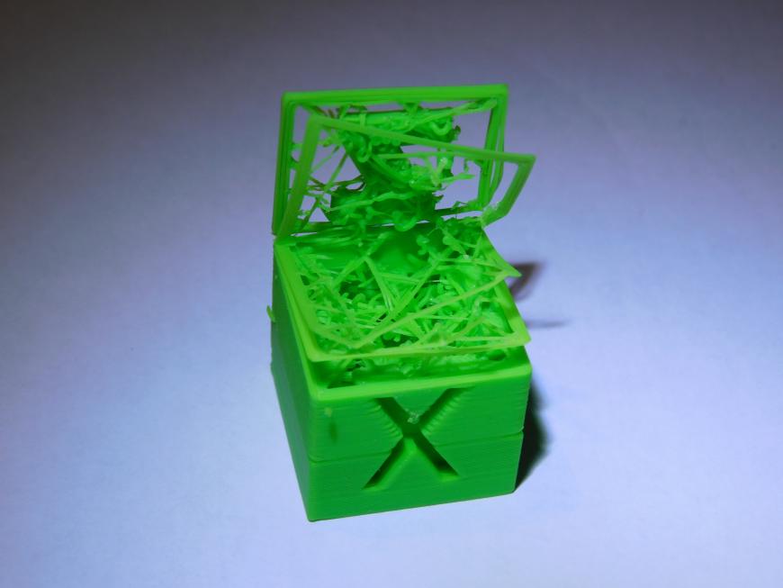

И вот сегодня получил посылку с PETG. Поменял сопло (поставил 0,4 как и было), изменил настройки в Куре - температура 230/80, обдув 80% и стал печатать тестовый кубик.

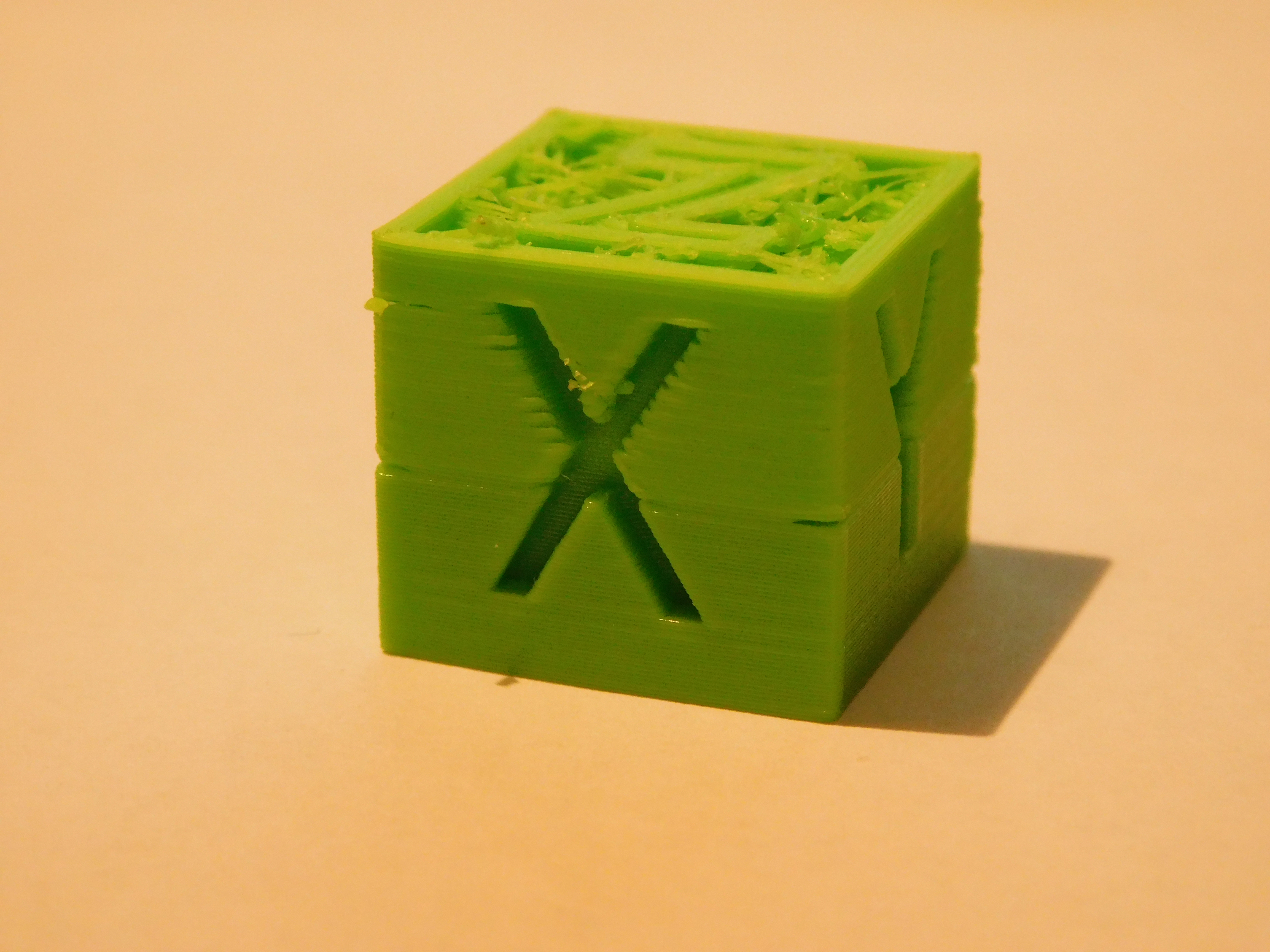

Первые 40 слоев получились приемлимо. Стенки крепкие и гладкие, заливка плотная.
А вот дальше началась какая-то хрень. Слои перестали спекаться и слипаться, полезли сопли и через еще 50 слоев кубик оторвался от стекла, потому что филамент тянулся за соплом, а не прилипал к предыдущему слою.
Заливка стала рыхлой, а стенки можно легко разделить на слои.

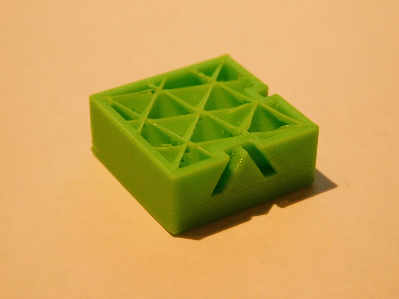

Пробовал 3 раза печатать кубик - хрень всегда начиналась на одном и том же слое. Попробовал напечатать другую модель (направляющую для филамента), получилось тоже самое - 40 слоев красиво, потом хрень.

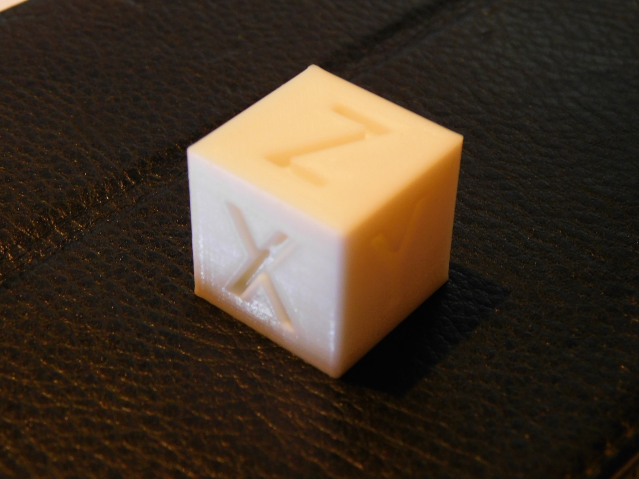

Расстроился и решил вернуть все в зад - поставил старое сопло, PLA и поменял настройки на 200/60 и 100%. Никаких других настроек в Куре не менял.
И получилось вот так:
Кубик получился ровный, красивый, крепкий.
