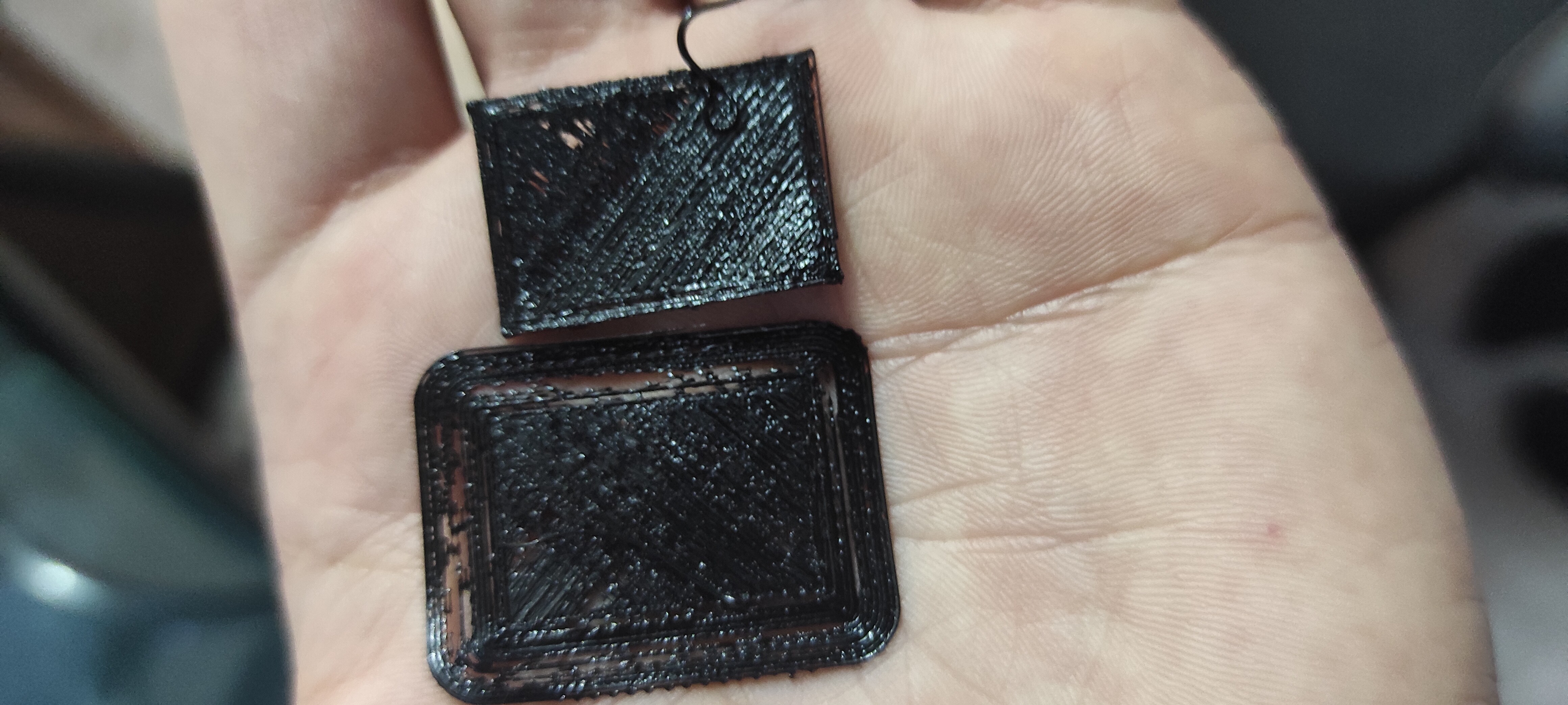

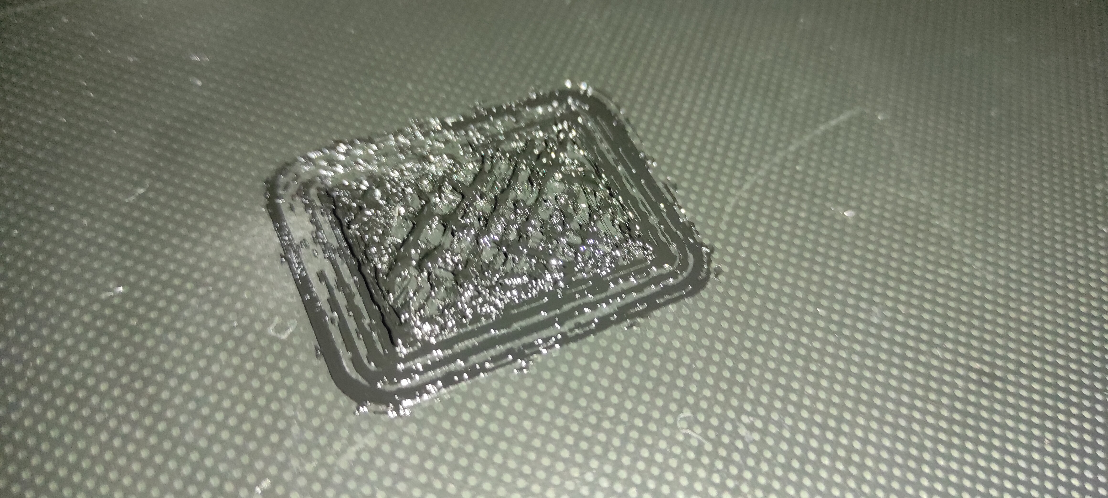

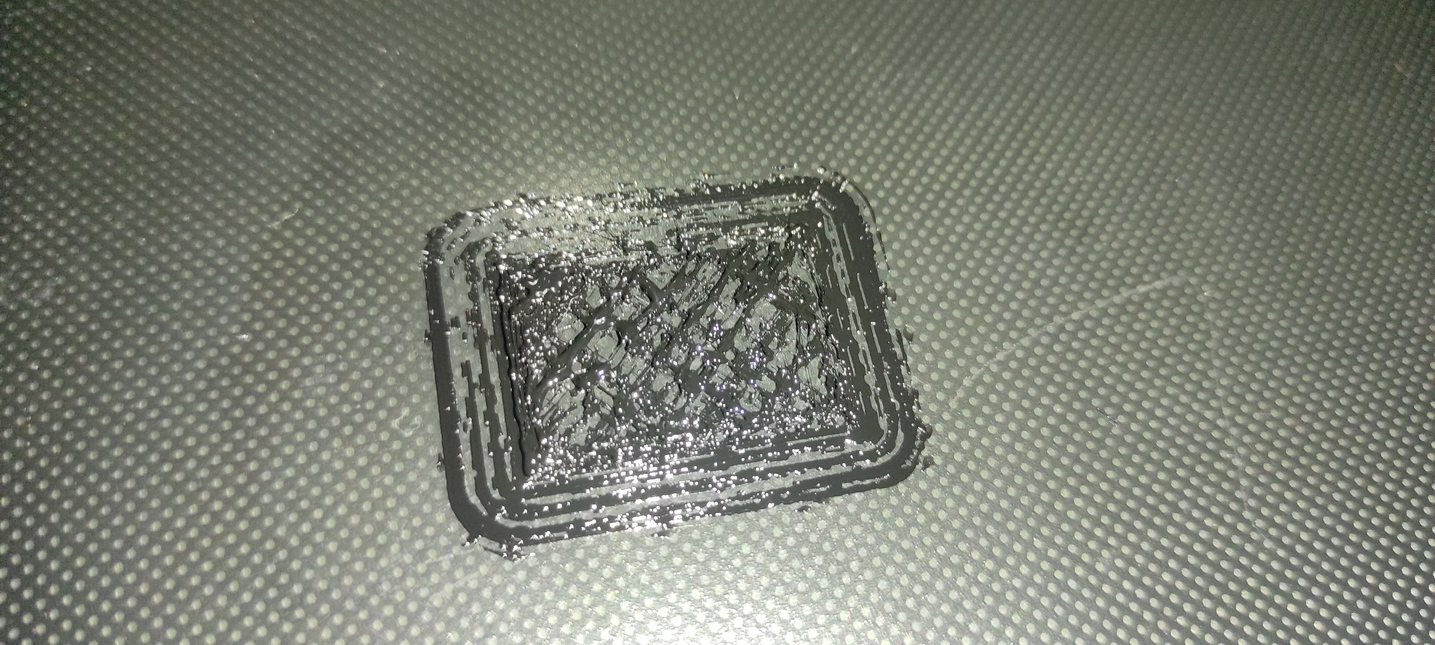

Помогите расшифровать печать s-flex, постоянная недоэкструзия
Столкнулся с проблемой при печати s-flex 90A. Какие настройки и какие скорости бы невыставлял всеравно идет постоянная недоэкструзия. Печатаю на Anycubic 4MAX Pro
поток пробовал 100, 120,140
скорость от 15мм/с до 40 мм/с
темература заявлена производителем 200-230 пробовал на разных температурах
Незнаю куда уже копать, почему постоянно недоэкструзия получается. При любых настройках
пластик уже сушил в духовке, при покручивании колесика екструдера пластик выходит из сопла без проблем одной нитью
