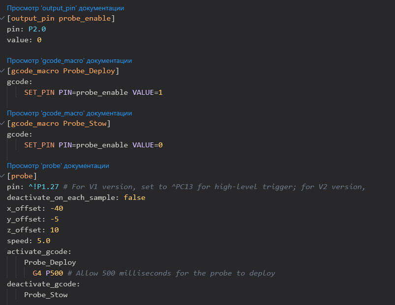

Не могу настроить Bigtreetech Microprobe v2 на плате bigtreetech skr 1.4 на прошивке Klipper
Добрый день, приобрел датчик авто-уровня Bigtreetech Microprobe v2. Станком управляет прошивка Klipper в связке Bigtreetech skr 1.4 + Bigtreetech Pi2. Датчик прописал в прошивке по инструкции от производителя(код привел ниже). При калибровке станок едет в вверх и датчик реагирует на нажатие но не совсем корректно. Несколько дней не могу понять в чем проблема и инвертировать направления оси z при калибровке стола. В чем может быть проблема? Кто сталкивался?
