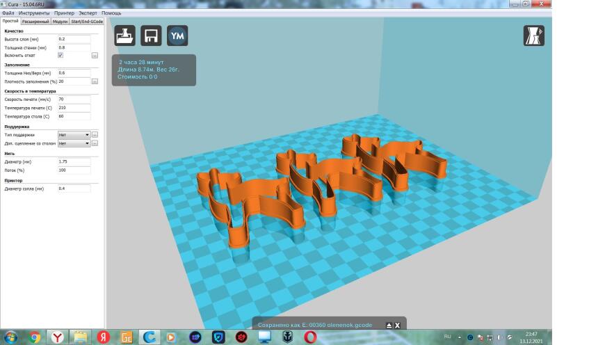

Вот такая ситуация. Печатаю вырубки для теста. В оригинале они размерами под 120 мм. Заказчик попросил 90 мм. В слайсере масштабирую размер. CURA 15.04.6. И клонирую на стол по количеству расположения. Получается по 3 штуки. Сначала масштабирую и клонирую форму и отдаю на печать. Получаю вполне приемлемые формы. Кромка острая, гладкая. Стенки нормальные, толстые как на оригинале, крепкие, жёсткие. Пластик PLA.
Заряжаю следующую партию. Операции те же, ничего не меняю. На слайсере без изменений.
Но более того, что кромка, которая должна быть острая для резки теста, напечаталась сегментами, так ещё и наплывы какие то. А в тех местах, где кромка отсутствует, там расслоение между наружными стенками. И в довершение всего. модель получилась тонкая в стенках. разница огромная между первой и последующими печатями. В чём может быть дело? При масштабировании в куре ничего не менял. Я так понимаю, что при масштабировании (уменьшение размера) может меняться и толщина стенки в тонкую сторону. Но почему на первой печати такого не произошло? печатаю на медведе 5, в стоке.
Наблюдал за концом печати у следующей партии. такое впечатление, что принтер с ума сошёл. Печать верхней кромки идёт как по программе. Сопло с настырностью печатает островки кромки, лихорадочно перескакивая с одного островка кромки на другой.
Сейчас не стал печатать по 3 штуки. Масштабировал и печатаю одну на столе, из моделей которые не получились. Буду смотреть.
