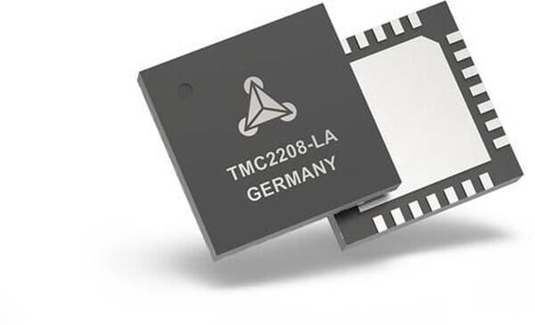

Всем привет, вопрос по настройке драйверов семейства TMC.

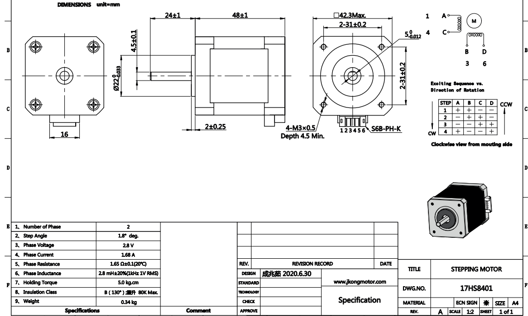

Имеется плата SKR E3 v1.2 c драйверами 2208 (макс ток 1.2А, 2А в пике), движки 17HS8401 (макс ток 1.68 А).
В клиппере стоит ток 1.3A 16 микрошагов.
При этом макс ускорение по Y на дрыге получается ~7500, дальше пропуски.
Если повышать ток - в печати клиппер встает с ошибкой по внутреннему перегреву драйвера.
На драйверах радиаторы + кулер (хотя их по идее надо снизу охлаждать).
При этом старенький SBASE работает спокойно на токе 1.7А ускорения 10к тянет, но воют LPC1768 будто свинью кувалдой убивают в соседней комнате.
Что можно поменять в конфиге, что бы улучшить стабильность драйвера? мб микрошаги, stealthchop_threshold???(што это). В вики настроек по 2208 настроек вообще гора, а я читаю плохо(
