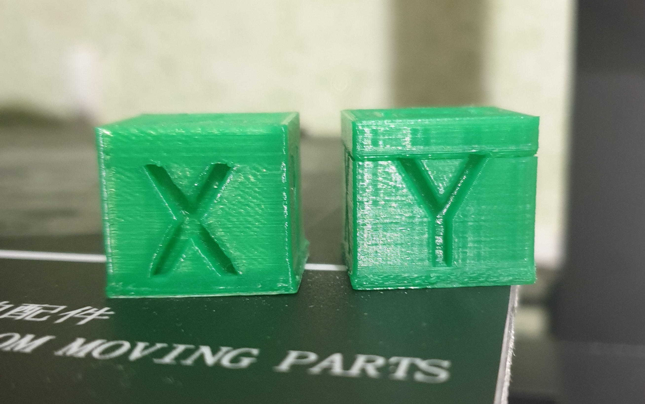

Модель уменьшается по оси Z на 2 мм путём сжимания первых 4 мм до 2 мм.
При печати тестового кубика получаю 20 / 20 / 18 мм. Плюс небольшая слоновья нога. Уменьшение модели идёт с нижних слоёв. Вглядит, как будто 4 первых мм снизу сжимаются в 2. Даже текстурой визуально от остальной модели отличается. Все настройки, которые узнал, поменял туда - сюда, не помогает. Стол настроен нормально. Температуру тоже регулировал по разному. Жёстко сжимает первые 4 мм до 2 мм. По другим осям всё идеально.
Так и с другими моделями, просто на тестовом кубике хорошо видно.
Принтер Longer LK4. Дефолтных настроек в Kura у него нет, но насколько я знаю это практически один в один Alfawise U30, поэтому установил его настройки.
