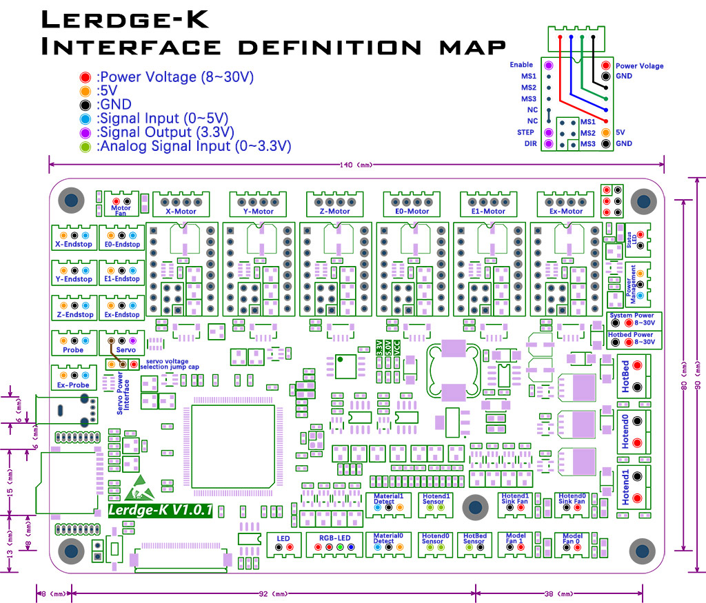

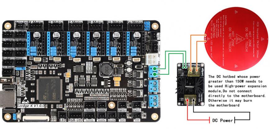

заказал себе плату лердж серии К и задался поиском блока питания для подключения всей периферии
начал с мелкого расчета
- стол 400W
- хотенд 50W
- вентиляторы, экран, моторы и все остальное добро еще плюс минус 150W
итого нужен блок на 600W и это без учета запаса на всякие китайские амперы...
мысль такова что большой блок стоит дорого и можно взять 2 поменьше и дешевле..., в нашем городе можно купить 2 блока на 400+200W фирмы Arlight (где то читал что эти блоки делают на одном заводе с Mean Well) всего за 4000+ деревянных, но из ходя из низких знаний по электрики незнаю как правильно это оформить
по выше указанным картинкам с офф сайта лерджа верно ли следующее умозаключение с отдельным питанием на стол???
